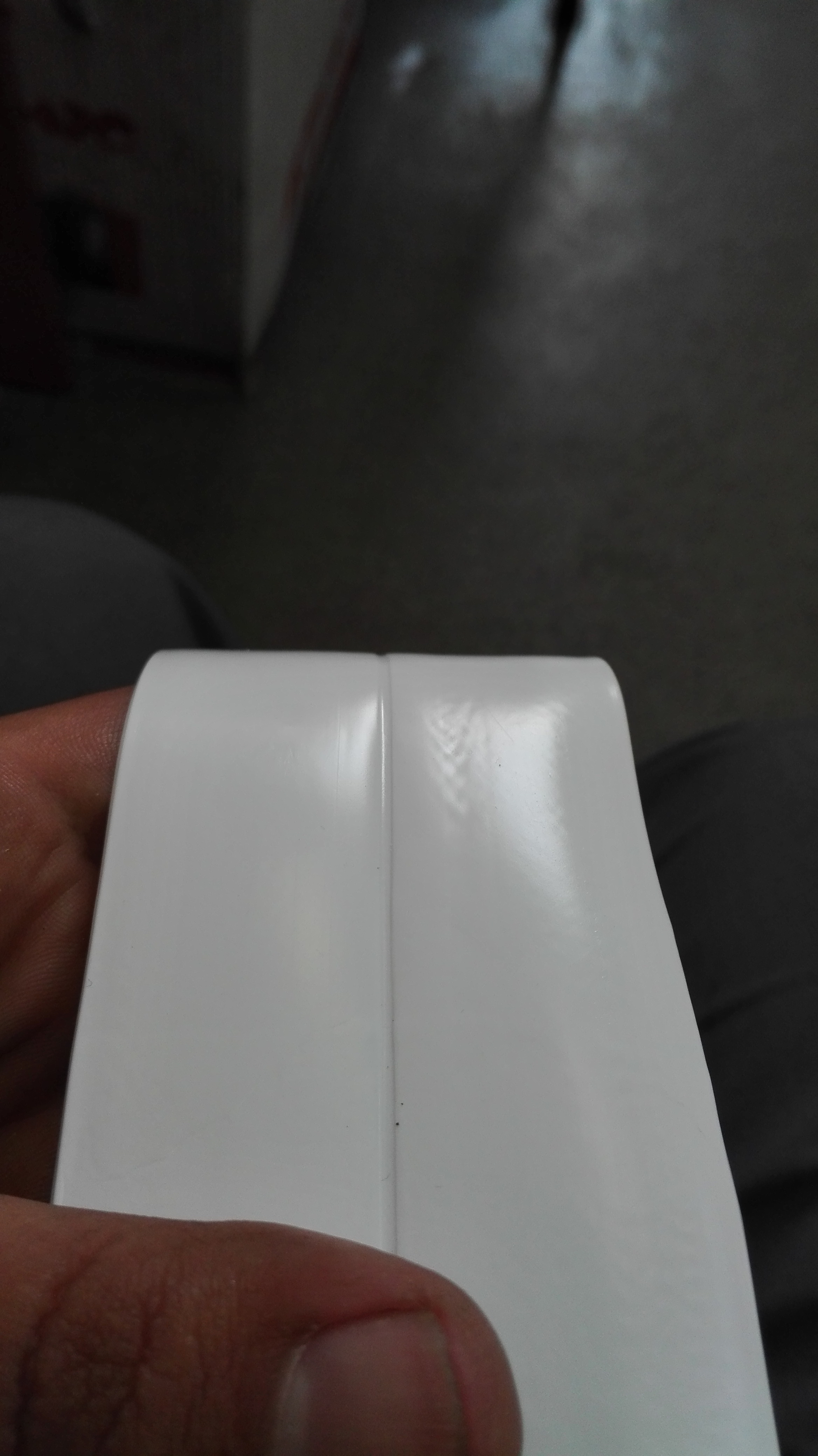

Добрый день мы занимаемся переработкой готовых ПВХ-композиций экструзией.
Стоит задача запустить казанский полиэтилен 15813-20,прозрачный, на инструменте для полужесткого ПВХ.
Для отбеливания композиции используем титанку на полиэтиленовой основе-дозируем в цилиндр экструдера.
Профиля- полоски 20х20 и 30х30 в сечении 1мм оба.
На полоске 20х20 появляется плавающий эффект "апельсиновой кожи" по краям профиля
На полоске 30х30 V и W образные полосы по центру,и "апельсиновая кожа" по краям постоянно.
Дефекты не глубокие-видны под определенным углом.
Перерабатываем полиэтилен на малой скорости,с увеличением ее величина и количество дефектов возрастает.
Подскажите в чем причина этих дефектов и как с ними бороться, опыта работы с полиолефинами нет.

#2 Сообщение ki-ll » 02 авг 2016, 14:31
Апельсиновая кожа
Апельсиновая кожа
V иW
V иW

[quote="ki-ll".
Подскажите в чем причина этих дефектов и как с ними бороться, опыта работы с полиолефинами нет.[/quote]
В основном причина в не соответствии вязкости экструдата и скорости экструзии......
Вязкость-производная от температуры...
Где то так...

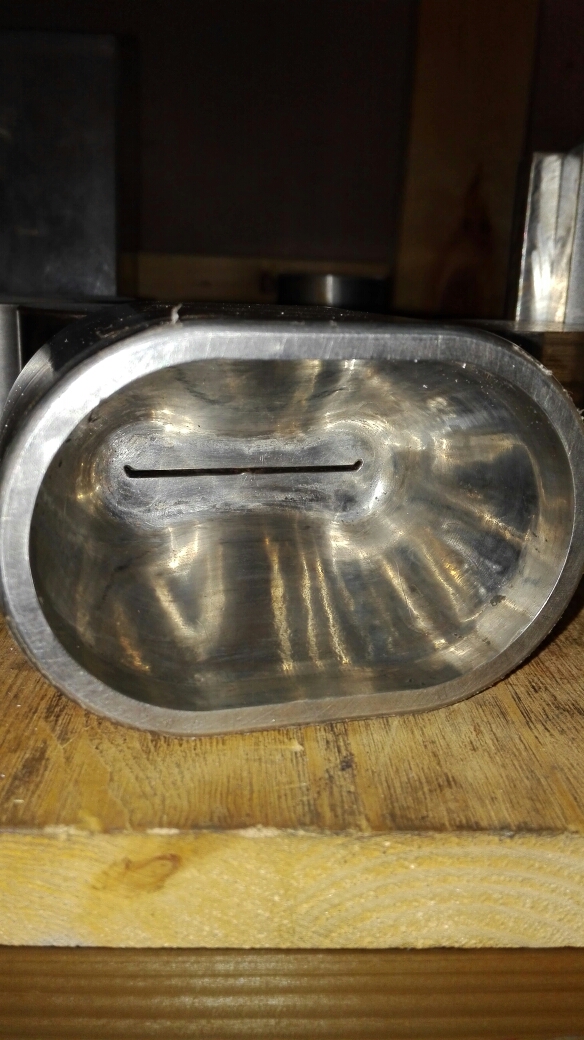

Конструкция фильеры с большой камерой,как это может влиять на течение расплава?
Re: ПВД на инструменте для ПВХ
#16 Сообщение Maks42 » 17 авг 2016, 12:30
Плохо, у вас резкий перепад по толщине, лучше было бы без этой камеры.

ki-ll писал(а):Конструкция фильеры с большой камерой,как это может влиять на течение расплава?
это фильера , спроектированная для ПВХ? параллельная зона короткая, стоп поверхность- зело много- чего то я наверное не понимаю :-):
но работает на пвх- и ладно....
прикрутить доп плиту несложно....
ради интереса- страна происхождения инструмента?

#18 Сообщение ki-ll » 18 авг 2016, 09:18
Россия-Саратов.
alexs
Сообщения: 2215
Город: Днепропетровск
Откуда: Днепропетровск
Поблагодарили: 78 раз
#19 Сообщение alexs » 19 авг 2016, 20:16
понятно....ну очень мягко говоря не оптимальный....

Спасибо,с помощью экструдена добились равномерного выхода материяла ,без срывов расплава.
Но появился следующий дефект- мелкие не глубокие точки на поверхности.
А также никак не удается избавиться от глянцевой поверхности профиля-температуру на голове снизили до 180(поверхность нужна матовая).

#30 Сообщение ki-ll » 23 авг 2016, 19:58
леха писал(а):Если эти точки-кратеры не сам процессинг дает ,то можно предположить что причина в непроплавах и низкой гомогенизации расплава ,который неоднородно усаживается . Возможно что теперь увеличение скорости позволит проработать расплав ,можно ведь и две или три сетки попробовать поставить .
При увеличение скорости получаем некачественную поверхность, как на первых фото.
Спасибо, попробуем с большим количеством сеток.
