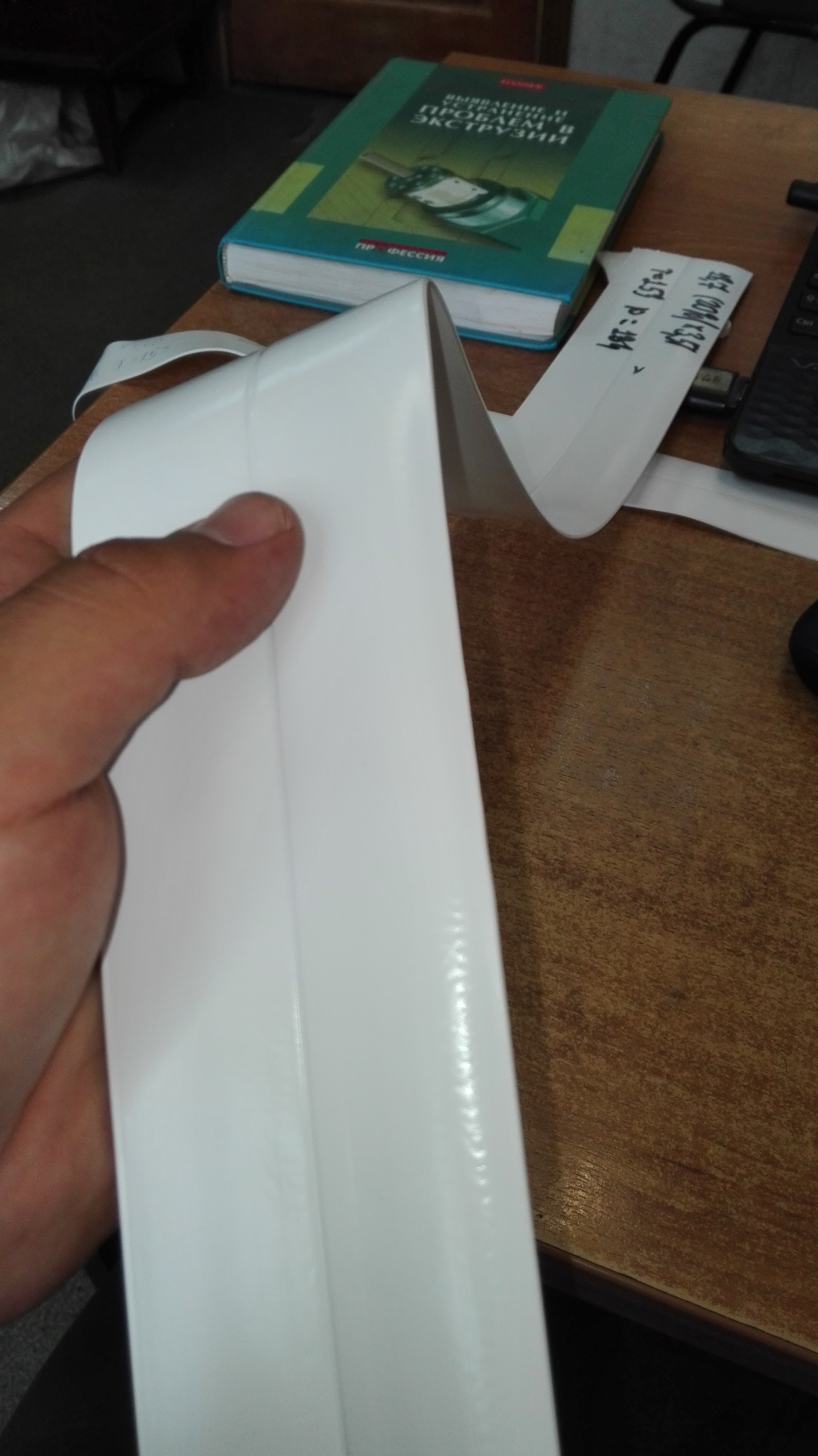

Добрый день мы занимаемся переработкой готовых ПВХ-композиций экструзией.
Стоит задача запустить казанский полиэтилен 15813-20,прозрачный, на инструменте для полужесткого ПВХ.
Для отбеливания композиции используем титанку на полиэтиленовой основе-дозируем в цилиндр экструдера.
Профиля- полоски 20х20 и 30х30 в сечении 1мм оба.
На полоске 20х20 появляется плавающий эффект "апельсиновой кожи" по краям профиля
На полоске 30х30 V и W образные полосы по центру,и "апельсиновая кожа" по краям постоянно.
Дефекты не глубокие-видны под определенным углом.
Перерабатываем полиэтилен на малой скорости,с увеличением ее величина и количество дефектов возрастает.
Подскажите в чем причина этих дефектов и как с ними бороться, опыта работы с полиолефинами нет.

#2 Сообщение ki-ll » 02 авг 2016, 14:31
Апельсиновая кожа
Апельсиновая кожа
V иW
V иW

[quote="ki-ll".
Подскажите в чем причина этих дефектов и как с ними бороться, опыта работы с полиолефинами нет.[/quote]
В основном причина в не соответствии вязкости экструдата и скорости экструзии......
Вязкость-производная от температуры...
Где то так...

alexs писал(а):вы про экструдер ни слова не сказали и режимы на зонах и адаптере....
Экструдер одношнековый Battenfeld-Cencinati Alpha45-25B
зоны 120;125;135;140
адаптер 150
голова 200
Re: ПВД на инструменте для ПВХ
#13 Сообщение Maks42 » 17 авг 2016, 11:12
Низковаты температуры, надо бы поднять:
зоны 150;160;170;180
адаптер 190
голова 200

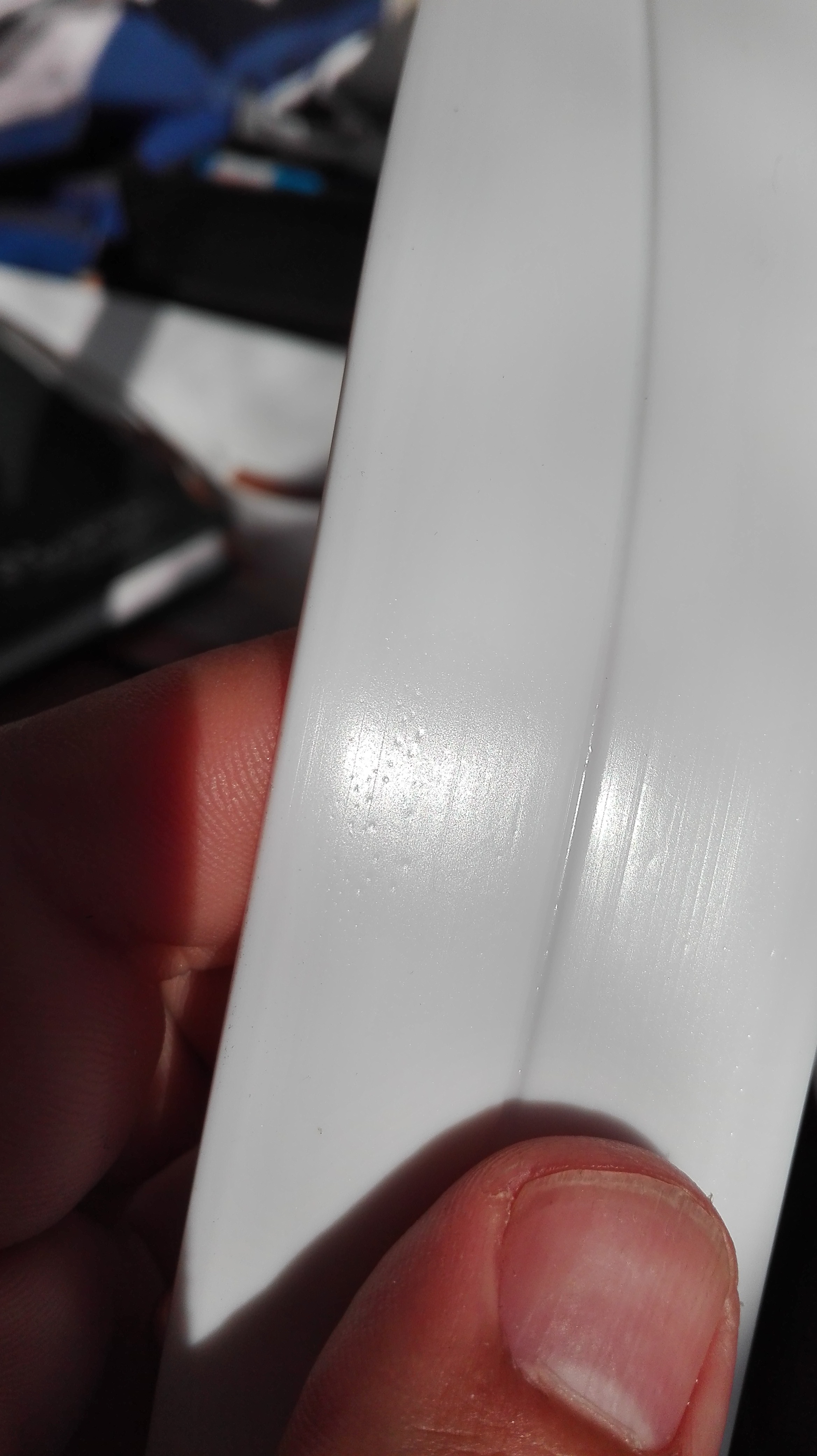

Спасибо,с помощью экструдена добились равномерного выхода материяла ,без срывов расплава.
Но появился следующий дефект- мелкие не глубокие точки на поверхности.
А также никак не удается избавиться от глянцевой поверхности профиля-температуру на голове снизили до 180(поверхность нужна матовая).
#22 Сообщение Maks42 » 22 авг 2016, 17:23
Без красителя тоже есть точки?
Для снижения глянца используйте процессинговый концентрат не содержащий скользячки, в котором только полимер и фторполимер и ничего больше.

Maks42 писал(а):Без красителя тоже есть точки?
Точки появились после добавления концентрата.
Проконсультируюсь в Барс-2.

Для матовости меловой концентрат на ЛПЭНП подойдет?
#27 Сообщение Maks42 » 23 авг 2016, 16:54
Концентрат 0026 Экструден по всей видимости содержит скользячку и при его использовании получить матовую поверхность маловероятно, надо использовать концентрат 0025, который по всей видимости не содержит скользячки.
Чтобы избежать точек на поверхности надо использовать очень мелкую сетку или очень качественные концентраты, с которыми у Барс-2 в последнее время большие проблемы, поэтому правильнее начинать с европейских концентратов.
Качественный меловой концентрат может повысить матовость.

#29 Сообщение ki-ll » 23 авг 2016, 19:10
Maks42 писал(а):Концентрат 0026 Экструден по всей видимости содержит скользячку и при его использовании получить матовую поверхность маловероятно, надо использовать концентрат 0025, который по всей видимости не содержит скользячки.
Моя ошибка, использовали как раз ПФ0025/21,а не экструден.
Где брать хороший меловый концентрат? Как его дозировать в бункер,ведь, я думаю, дозатор уже не справится?Бетономешалка?Можно найти мелонаполненную белую композицию готовую к переработке?
