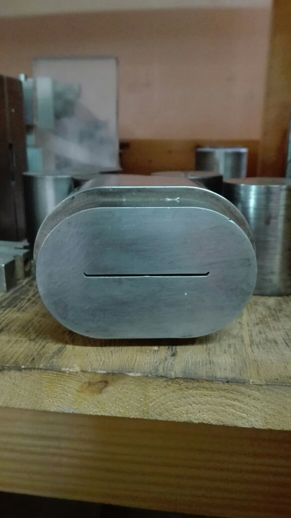

Добрый день мы занимаемся переработкой готовых ПВХ-композиций экструзией.
Стоит задача запустить казанский полиэтилен 15813-20,прозрачный, на инструменте для полужесткого ПВХ.
Для отбеливания композиции используем титанку на полиэтиленовой основе-дозируем в цилиндр экструдера.
Профиля- полоски 20х20 и 30х30 в сечении 1мм оба.
На полоске 20х20 появляется плавающий эффект "апельсиновой кожи" по краям профиля
На полоске 30х30 V и W образные полосы по центру,и "апельсиновая кожа" по краям постоянно.
Дефекты не глубокие-видны под определенным углом.
Перерабатываем полиэтилен на малой скорости,с увеличением ее величина и количество дефектов возрастает.
Подскажите в чем причина этих дефектов и как с ними бороться, опыта работы с полиолефинами нет.

вы про экструдер ни слова не сказали и режимы на зонах и адаптере....

alexs писал(а):вы про экструдер ни слова не сказали и режимы на зонах и адаптере....
Экструдер одношнековый Battenfeld-Cencinati Alpha45-25B
зоны 120;125;135;140
адаптер 150
голова 200
Поблагодарили: 3245 раз
Re: ПВД на инструменте для ПВХ
#13 Сообщение Maks42 » 17 авг 2016, 11:12
Низковаты температуры, надо бы поднять:
зоны 150;160;170;180
адаптер 190
голова 200

Конструкция фильеры с большой камерой,как это может влиять на течение расплава?
#16 Сообщение Maks42 » 17 авг 2016, 12:30
Плохо, у вас резкий перепад по толщине, лучше было бы без этой камеры.

ki-ll писал(а):Конструкция фильеры с большой камерой,как это может влиять на течение расплава?
это фильера , спроектированная для ПВХ? параллельная зона короткая, стоп поверхность- зело много- чего то я наверное не понимаю :-):
но работает на пвх- и ладно....
прикрутить доп плиту несложно....
ради интереса- страна происхождения инструмента?

#18 Сообщение ki-ll » 18 авг 2016, 09:18
Россия-Саратов.

Спасибо,с помощью экструдена добились равномерного выхода материяла ,без срывов расплава.
Но появился следующий дефект- мелкие не глубокие точки на поверхности.
А также никак не удается избавиться от глянцевой поверхности профиля-температуру на голове снизили до 180(поверхность нужна матовая).
