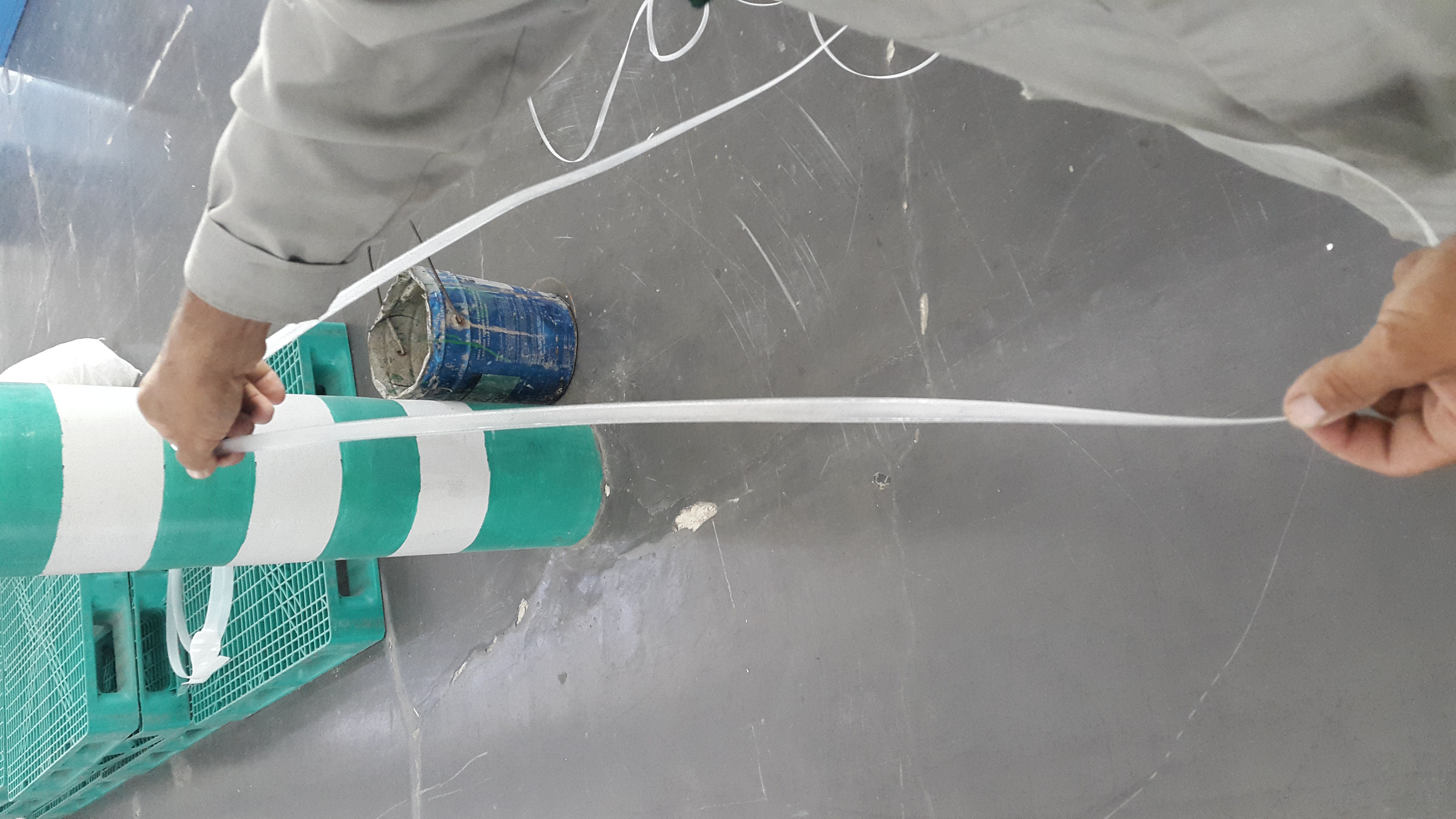

Уважаемые друзья!
У нас проблема такого характера:
При производстве, лента получается кривой. Ее все время тянет налево).
Может кто сталкивался с этим.

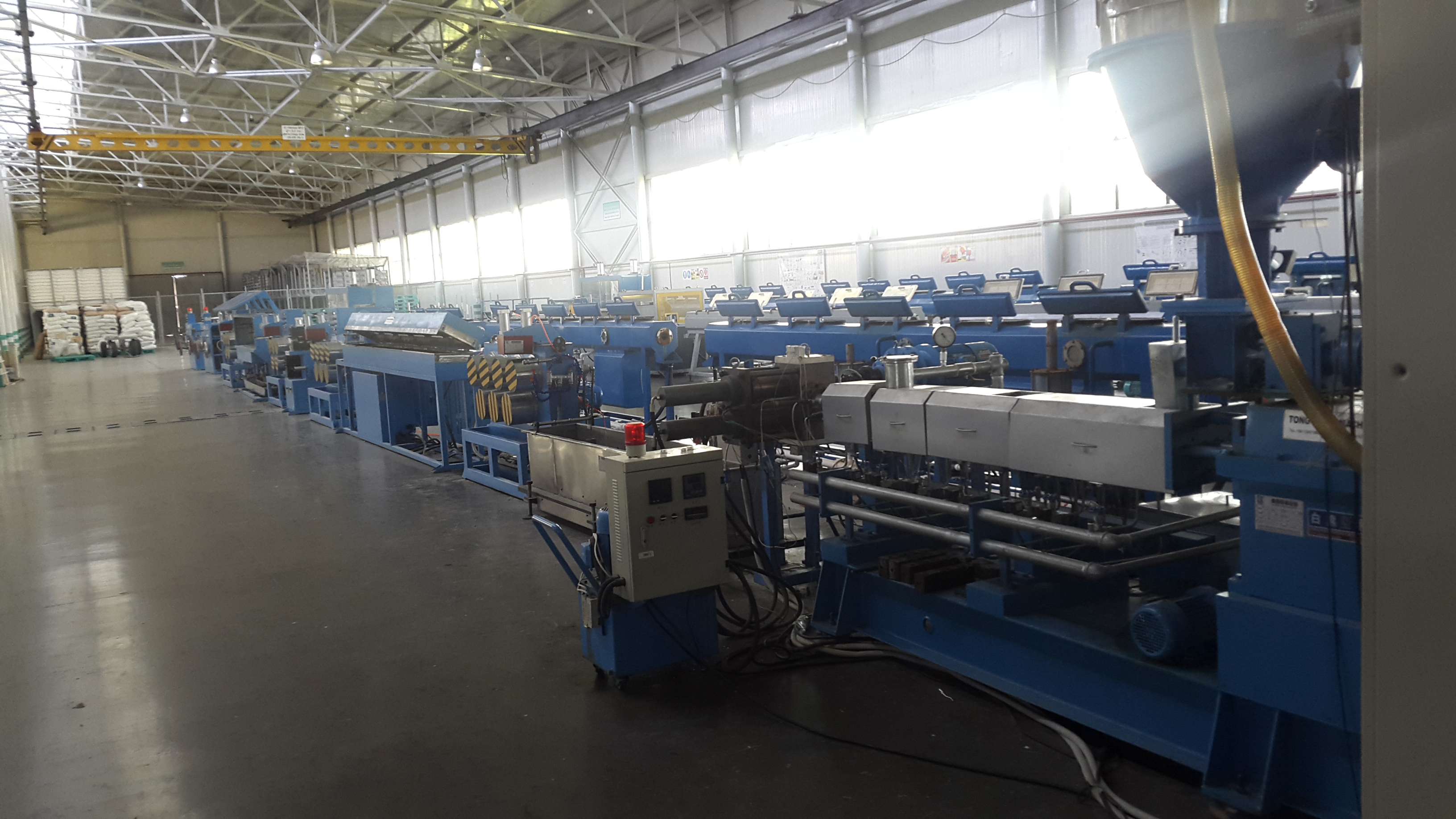

Добрый день! На какой марке полипропилена работаете, какой экструдер?

Экструдер двухшнековый.

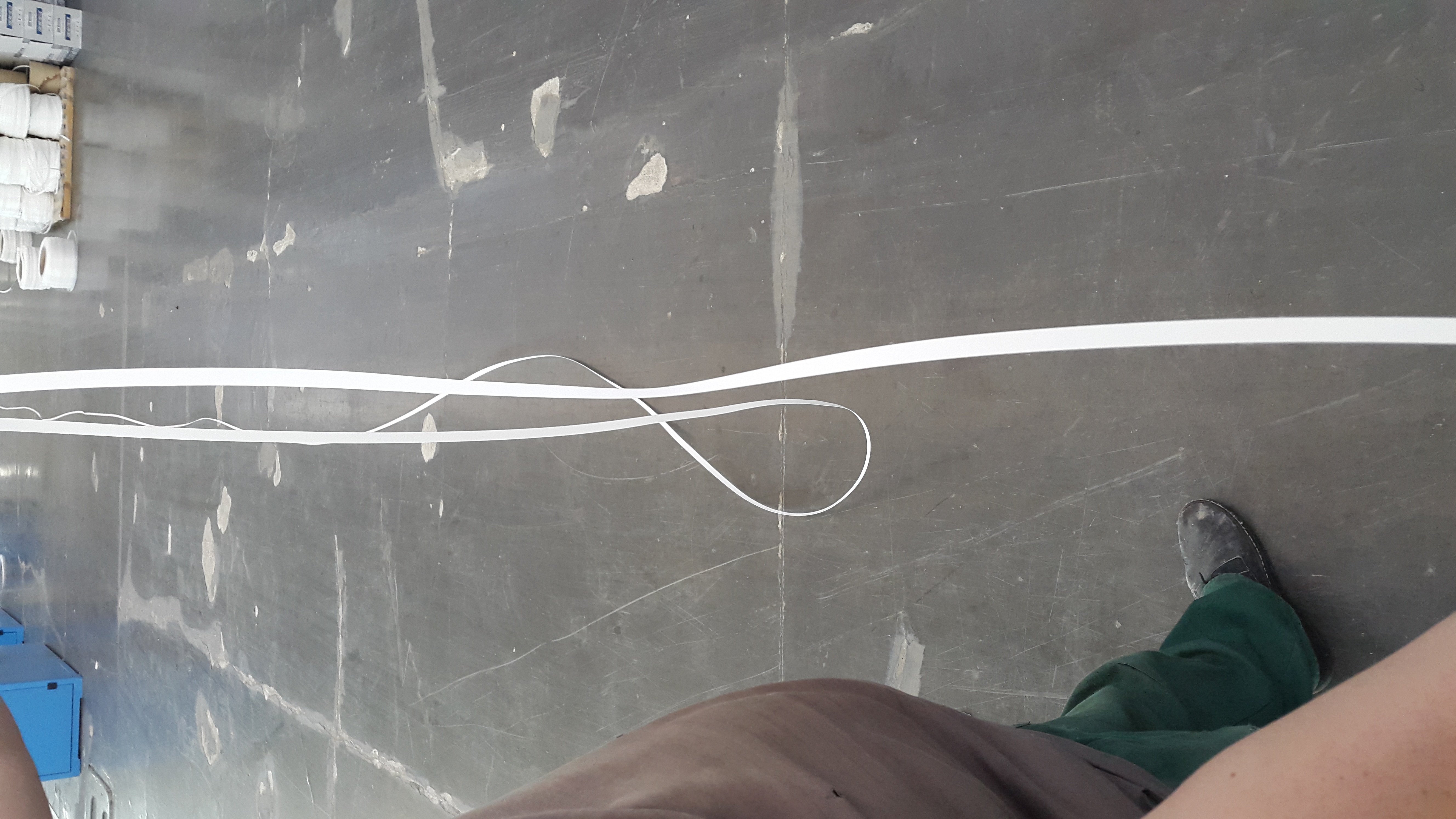

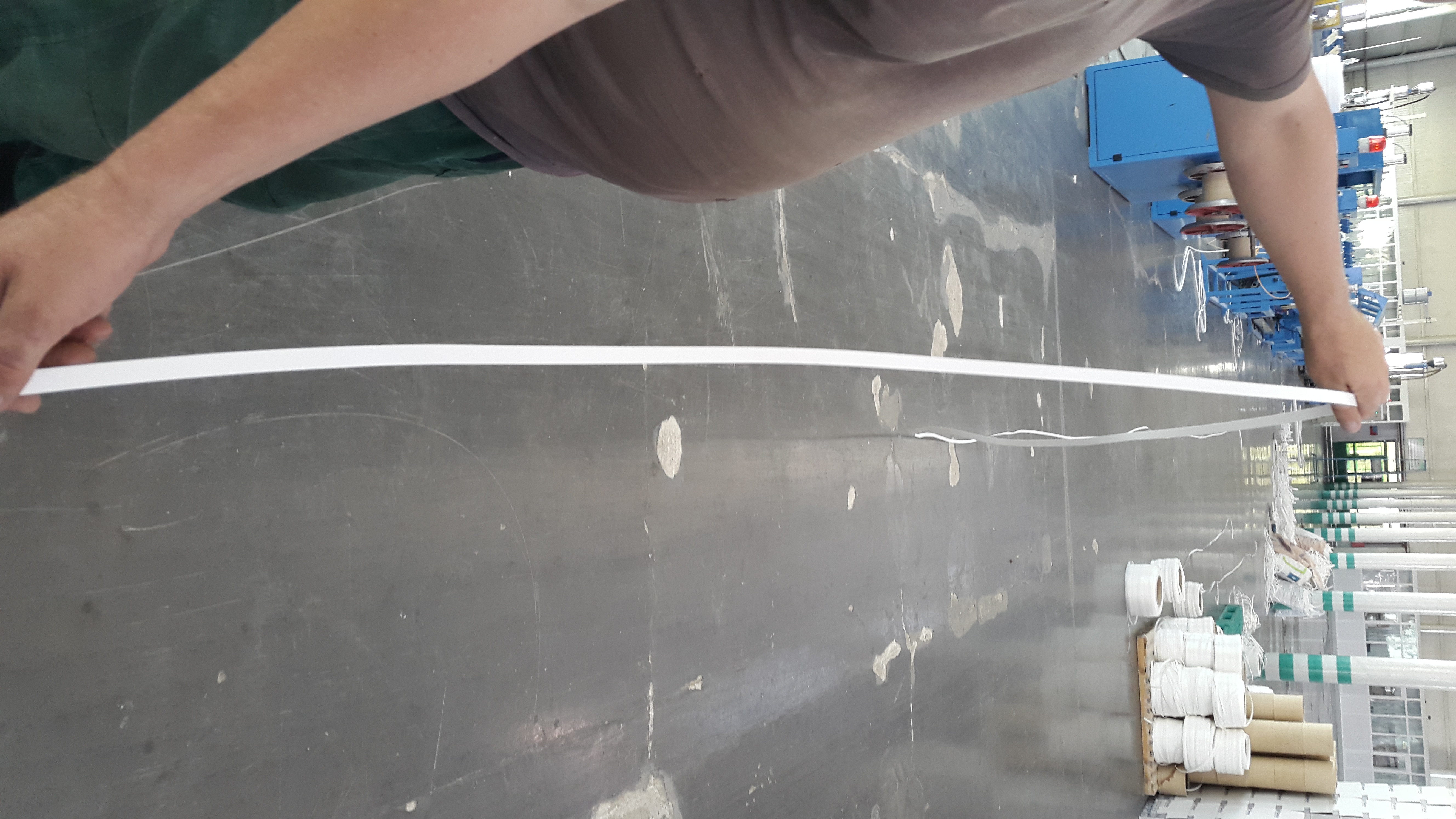

Фото приложил выше.

Вот фото линии.
