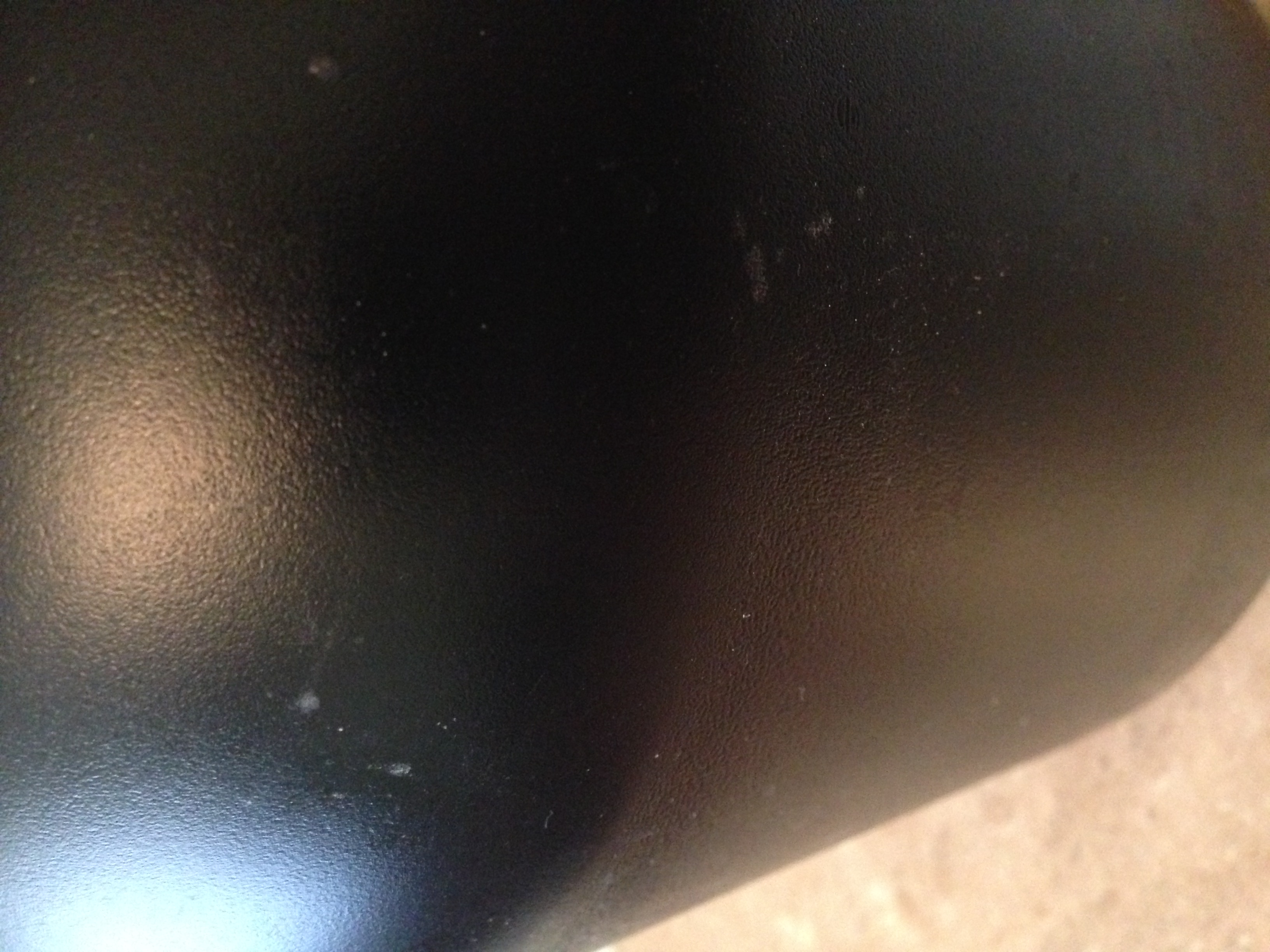

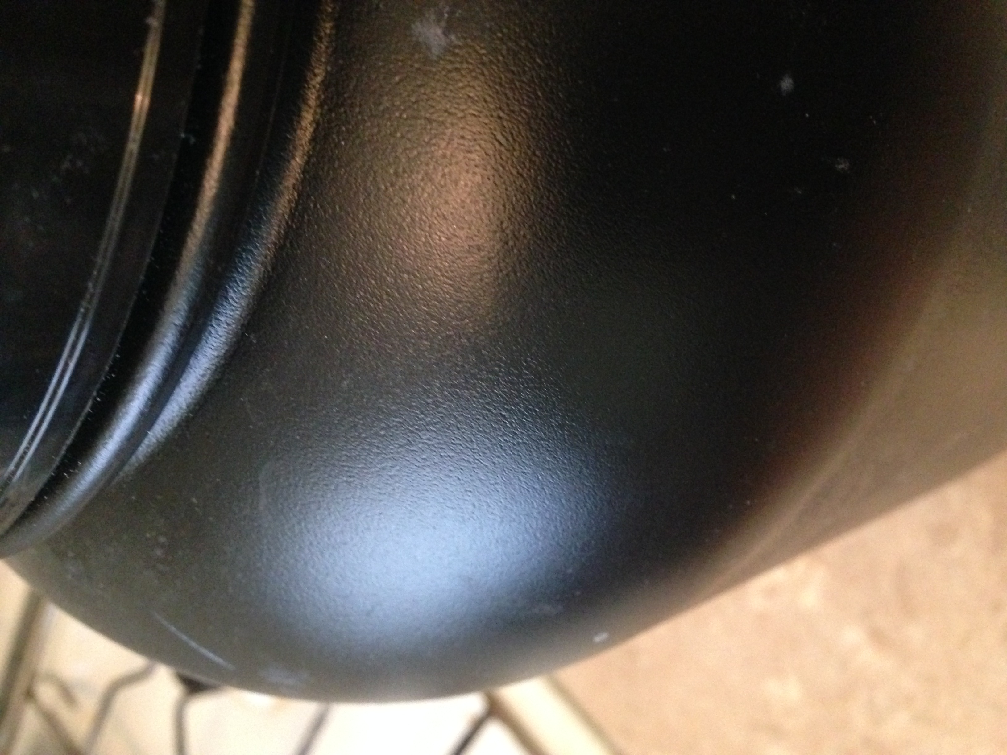

Здравствуйте!
Нам изготовили пресс форму, но не сделали шагрень? Как её нанести, чтобы было как на образце?
Serega5000
Зарегистрирован: 06 май 2016, 21:46
Город: Omsk
Re: Как нанести шагрень?????
#2 Сообщение Serega5000 » 06 май 2016, 21:52
Забыл сказать, она очень мелкая и не равномерная. В ней как будто много разных дырок от иголок

#3 Сообщение Kolovorot » 07 май 2016, 12:37
Фотохимическим способом в Европе или Китае без проблем, у нас не слышал контор, хотя отдельные умельцы есть.

Поблагодарили: 78 раз
#5 Сообщение alexs » 08 май 2016, 11:52
как вариант- пескоструйка и химполировка легкая.....

#6 Сообщение plastorgua » 11 май 2016, 12:04
найдите, у кого в Омске есть прошивной станок (Die Casting). электродом сделают шагрень

Поблагодарили: 144 раза
#7 Сообщение kei0112 » 13 май 2016, 08:39
если просто- то пескоструйка- можно подобрать крупность песка.
если по богатому - электродом на эрозионном станке.
#9 Сообщение Alexgrup1974 » 15 май 2016, 07:58
ну а если уж совсем не втерпеж, берите крупную шкурку прикладывайте к поверхности детали и постукиваете резиновым молотком.На мой взгляд __,kei0112 прав -----пескоструйка,самое то

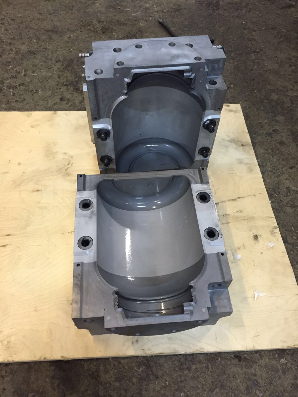

#10 Сообщение Олька » 24 май 2016, 20:34
Я для восстановления шагрени а так же перед гальваническим покрытием приобрела пескоструйную камеру. Для моих задач очень удобно. Шагрень нанести можно абсолютно любую ( в том числе и каленая сталь). Имеются порошки и дробь различной фракции.

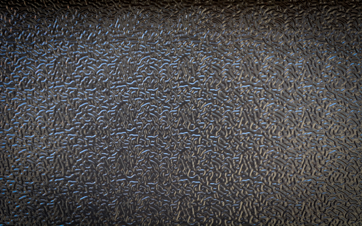

#13 Сообщение danboh » 07 сен 2017, 15:04
Здравствуйте. Подскажите как называется и каким способом получить данную поверхность на металле. А еще лучше если кто-то может ее сделать
#14 Сообщение cs-mb » 07 сен 2017, 16:25
danboh писал(а): 07 сен 2017, 15:04 Здравствуйте. Подскажите как называется и каким способом получить данную поверхность на металле. А еще лучше если кто-то может ее сделать
на фото пластик, а не метал.
на металле, достаточно сложно/дорого/трудоёмко сделать именно такую шагрень.
определитесь что вам нужно.
шагрень на пластике делают что бы рассеять блики. на металле этот результат можно получить пескоструем

#15 Сообщение danboh » 07 сен 2017, 16:27
Нужна такая шагрень на пластике. Именно такую текстуру пескоструем получить нельзя. Нужно что бы кто-то мог сделать обработку формообразующихх, что бы в итоге получилась на пластике такая текстура как на картинке во вложении
#16 Сообщение Sergpolimer » 07 сен 2017, 16:36
danboh писал(а): 07 сен 2017, 16:27 Нужна такая шагрень на пластике. Именно такую текстуру пескоструем получить нельзя. Нужно что бы кто-то мог сделать обработку формообразующихх, что бы в итоге получилась на пластике такая текстура как на картинке во вложении
Два ролика с необходимой шагренью и нагревом + пропустить полимер между ними.
#17 Сообщение cs-mb » 07 сен 2017, 16:37
верно формулируйте свои запросы.
обратитесь к производителям пресс-форм.
или у вас экструзия? тогда к производителям тиснильных валов

#18 Сообщение danboh » 07 сен 2017, 16:44
+ за ответ (улыбнули), как же я сам не догадался..... по существу кто-то может ответить? Нужно получить изделие методом литья под давлением с такой вот текстурой как во вложении. Если есть производители лиьевых форм, которые способны это сделать, либо если кто-знает как такая текстура называется и каким способом ее можно получить на поверхности формообразующих ПРОШУ НАПИСАТЬ, СОС!

#21 Сообщение danboh » 07 сен 2017, 17:04
Maks42 писал(а): 07 сен 2017, 16:59 http://e-plastic.ru/forum/viewtopic.php ... ch#p145202
То что надо, спасибо. А в г. Запорожье нет? умельцев, Никого из Запорожья нет? Кто то ж для ЗАЗ формы делает?

#22 Сообщение danboh » 07 сен 2017, 17:07
Спасибо, то что надо. А еще может кто такое делает? И еще назрел вопросс, как такое "изобразить" (как тому кто будет делать четко дать техзадание) на чертеже изделия?
