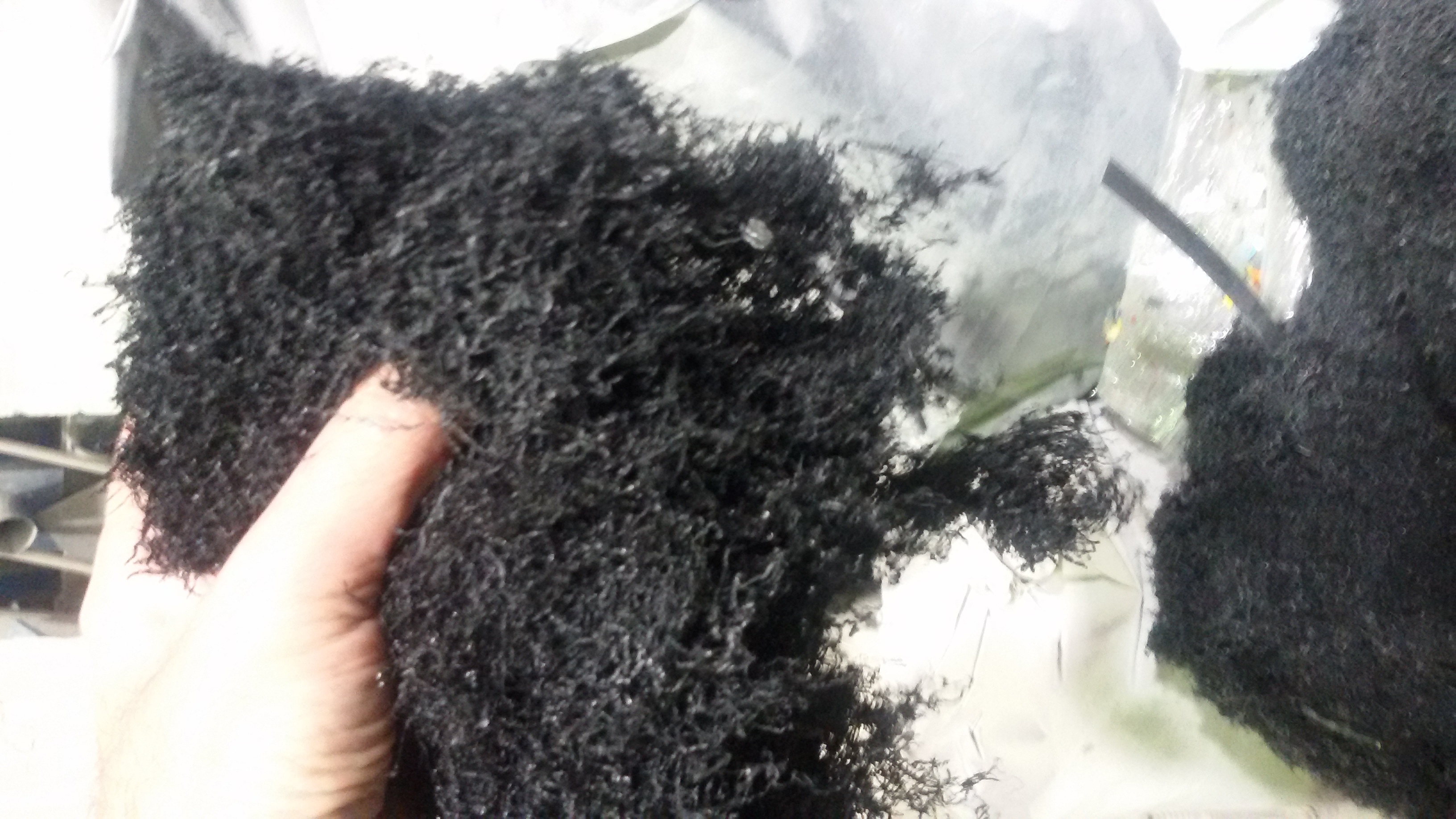

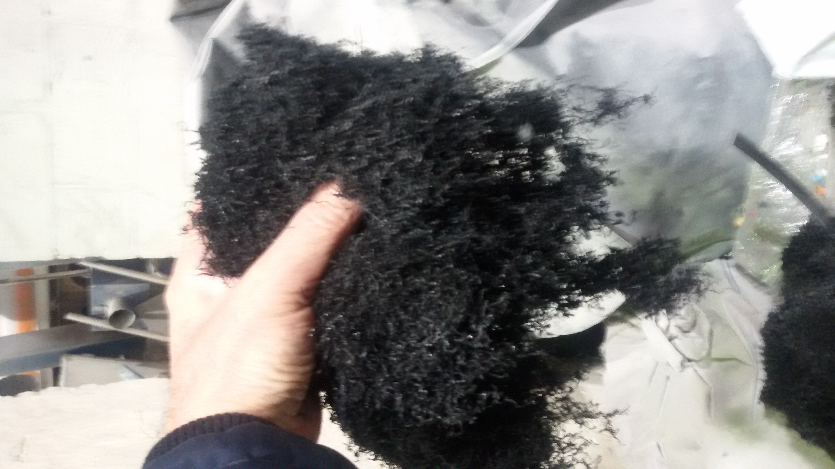

Здравствуйте. Помогите победить ПНД стружку. 1м3 весит 60 кг. Не агломерируется.

откуда волокна?

Стружка от резки трубы.

Я недаром указал что 1м3 весит 60 кг. Это добро в таком виде сыпаться отказывается. Даже после дробилки.

Причём прессованный.

Материал легкий, мелкий. Исходник гостовская труба. Не заваривается.

Дробление не решает проблему. Объем ещё увеличивается.

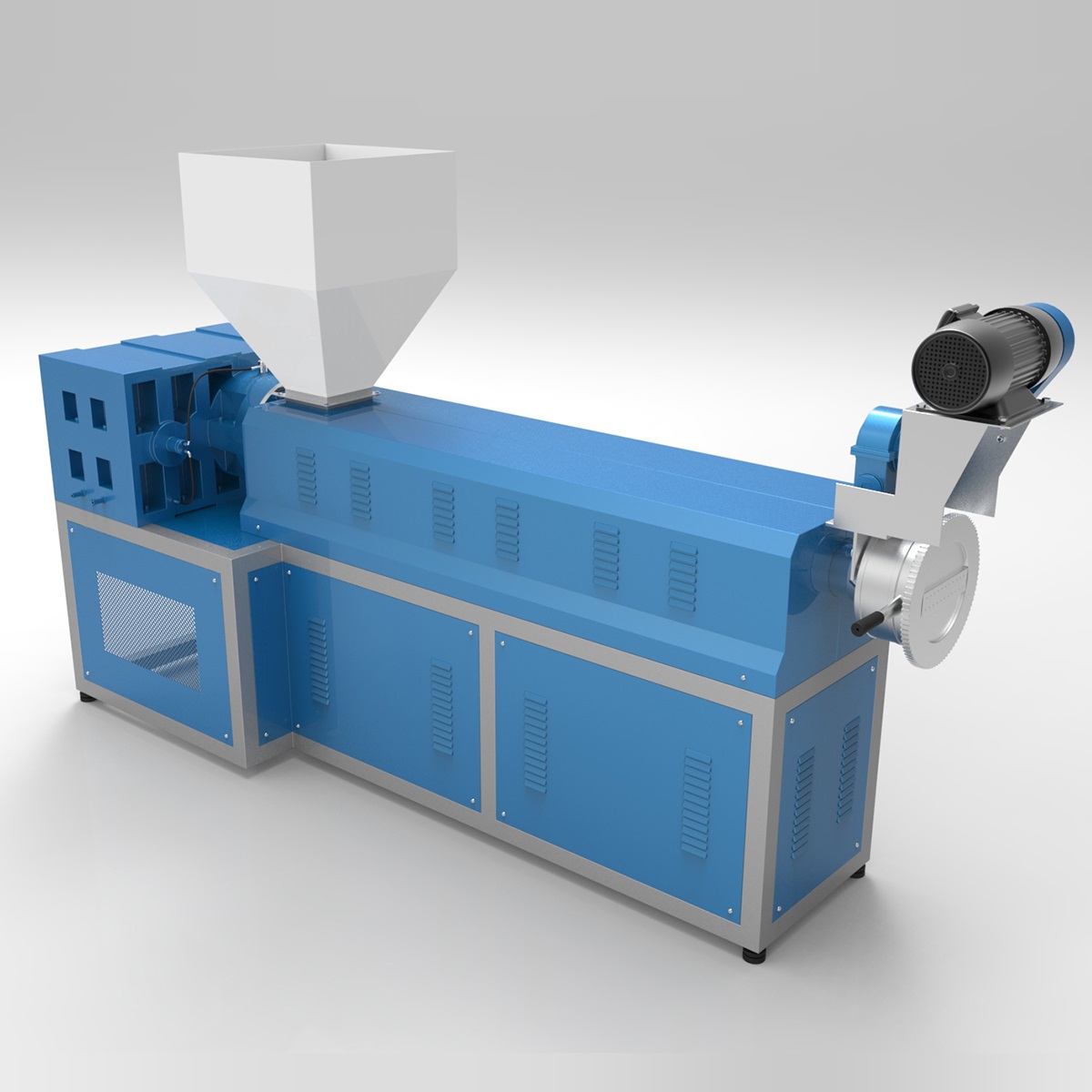

Хорошо, скажите пожалуйста тогда такую вещь, - В агломераторе материал уплотняется но не заваривается? Если так, то нужно пробовать его гранулировать в грануляторе со встроенным агломератором..... такой вариант еще не пробовали?

Вся проблема в том как засунуть этот материал в гранулятор. Исходник ГОСТ труба. Он платится нормально. Но из за того что насыпная плотность очень низкая его невозможно нормально подать в загрузочное окно. В агломераторе он не заваривается. Гоняли по 40 минут.

Александр 56 писал(а):Вся проблема в том как засунуть этот материал в гранулятор. Исходник ГОСТ труба. Он платится нормально. Но из за того что насыпная плотность очень низкая его невозможно нормально подать в загрузочное окно. В агломераторе он не заваривается. Гоняли по 40 минут.
Еще раз повторюсь.... найдите гранулятор со встроенным агломератором, он там выполняет функцию подачи материала в шнек гранулятора.... в этом случае заваривание вам и не нужно.

#28 Сообщение zhdanoff888 » 25 мар 2016, 18:11
Александр 56
Если материал чистый,то оператором вручную загружать прямо в загрузочное окно гранулятора посредством "толкушки"
. Предварительно убрав сверху бункер. И дёшево и придумывать ничего не надо. Окно загрузочное большое.

#29 Сообщение Александр 56 » 25 мар 2016, 18:32
50 т. С постоянным образованием. zhdanoff888 при объёме производства 90 т/мес. с "толкушкой" тяжко.

#30 Сообщение Александр 56 » 25 мар 2016, 18:33
На грануляторе окно 120*160
