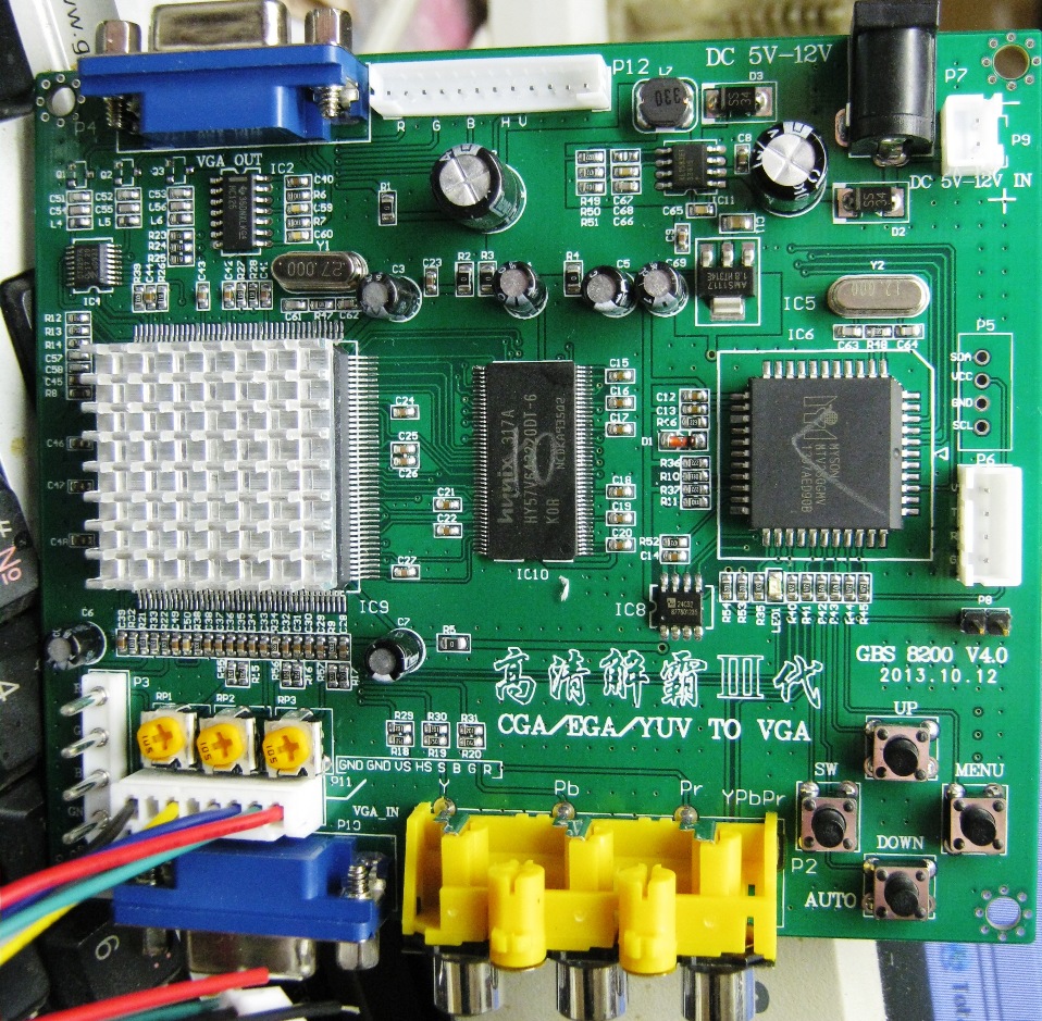

GBS-8220 - конвертер трех ранних видеостандартов в VGA. В 2014 году стоил 20 зеленых. Получили по интернет почте из Гонконга. Рекомендую.
Сначала был 8200 с питанием 5-12 Вольт. Когда распробовали, заказали ещё. Уже пошла следующая модификация - 8220, но уже только от 5В с нагрузочной способностью 2А (хотя в ХХ-режиме потребляет 0,35А). В сети представлен.

CGA вообще без проблем, использовали белый разъем с проводами (см. верхнее фото конвертера). Да, были перепутаны 2 цветовых сигнала. Но с этим разобрались.
А вот в другой раз пришлось повозиться. Это на пульте Hemscheidt 800H.
С модуля симатика WF470 приходили три радиочастотных кабеля RGB (так по мануалу на WF470, хотя, скорее всего, это цифровой компонентный CPbPr). Решили войти через YPbPr, который на конвертере - это аналоговый, подобный большинству входов бытовой видеотехники.
Ага. Фигвам. Картинка появлялась на очень непродолжительный период, рвалась, гнулась и соскакивала, и устроить нас никак не могла. Хорошо, на WF470 есть еще один 9-и пиновый разъем с пятью проводами: R, G, B и синхрами H и V. Вот его и использовали с тем же белым разъемом на конвертере и победили таки железяку. Он даже лучше стал, чем на ЭЛТ-мониторе. Вообще, конвертер классный при такой цене. Приходит недели через 2-3. Берите, не пожалеете.

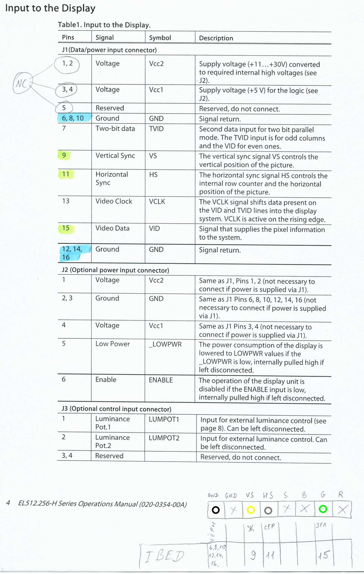

Так кто-нибудь ставил GBS-8220 на пульт управления DEMAG NC3? Объясните как? Что за сигналы приходят на TFEL- дисплей EL512.256-H?

tong-tong писал(а):Так кто-нибудь ставил GBS-8220 на пульт управления DEMAG NC3? Объясните как? Что за сигналы приходят на TFEL- дисплей EL512.256-H?
Этот адаптер (GBS) только для замены мониторов ЭЛТ с старыми форматами интерфейса. Искал распиновку на электролюминесцентный от ИБЕДа, не нашел. Вышли из положения сменив сам индикатор на БУ-шный, с частичной засветкой краев. Работаем пока.
Самим интересно. Когда-то проблема встанет ребром.
Буквально пару недель назад экспериментировал.
Если надо, завтра скину сюда подключение.
Найдите даташит на EL512.256, там все сигналы расписаны.
Если в двух словах, то работает.

agent_serg писал(а):Найдите даташит на EL512.256, там все сигналы расписаны.
Нашел, спасибо. Есть вопросы: так ли обязателен индустриальный стандарт (Н3)? Температуры в цехе положительные. Совпал ли без переделки разъём ИБЕД? Вообще, какие грабли? Ну, и цены подешевле немаловажны. Где лучше брать?

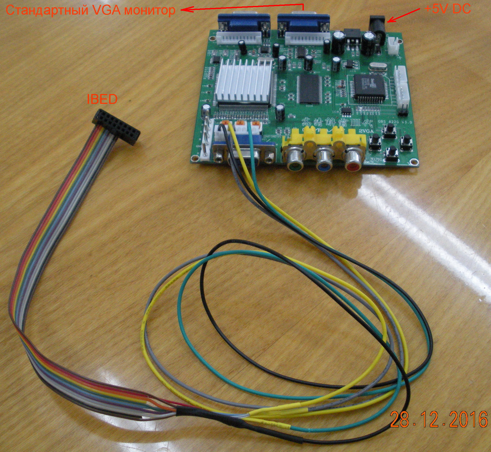

Сергей. Будет здорово если скинешь схему подключения. У нас на Demag расколотили EL512.256. Думаю это не последний случай. Родной предлагают за бешеные деньги. Хотелось бы вариант подешевле. В идеале подключение обычного монитора. Даташит на EL512.256 есть. но такие сигналы встречаю впервые. Есть желание поэкспериментировать. но не знаю с чего начать.

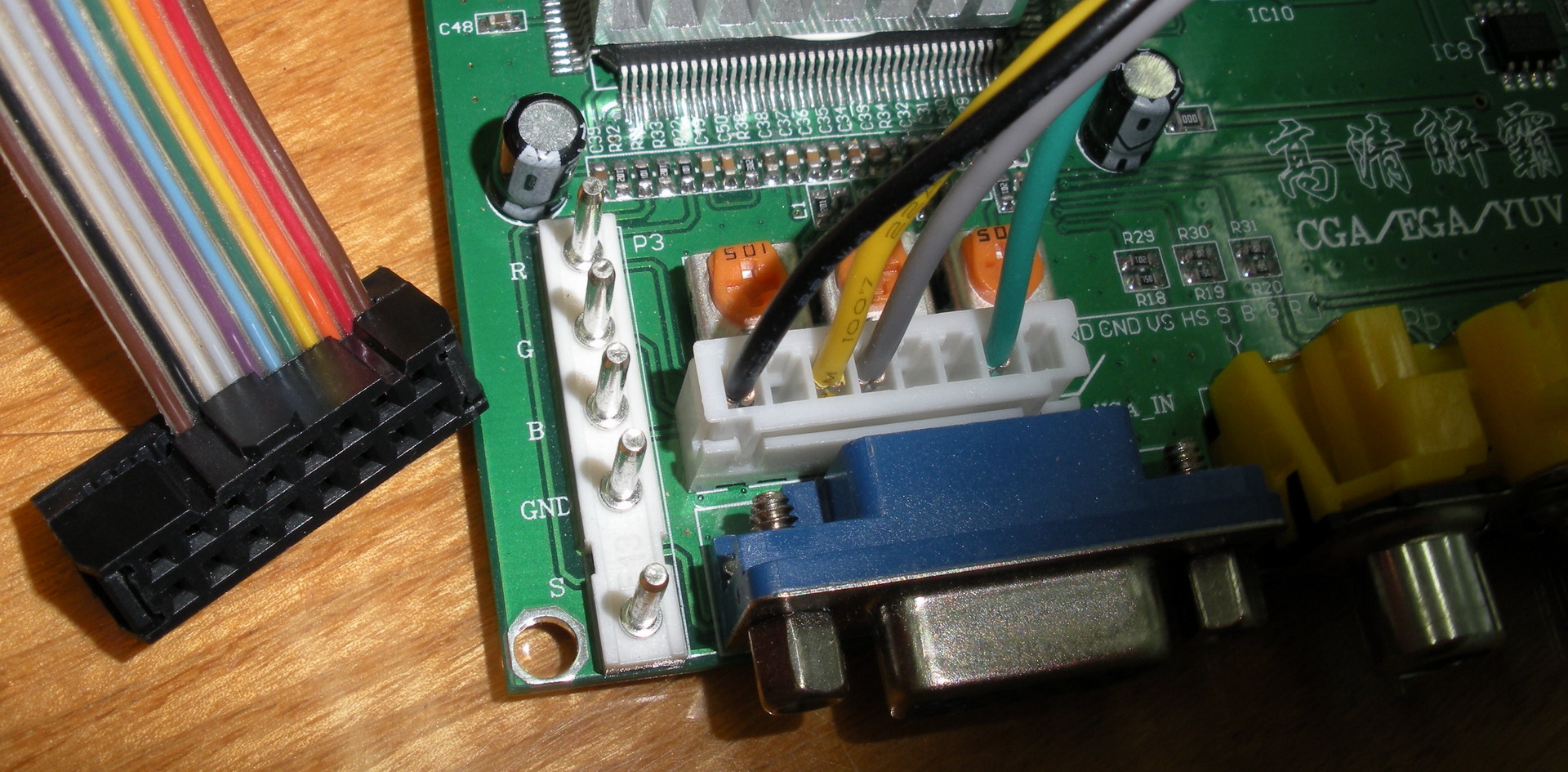

tong-tong писал(а):Есть желание поэкспериментировать. но не знаю с чего начать.
Начните с приобретения GBS-8220. Это не дорого.
Контакты 1-5, 7, 13 разъёма IBED не подключаются.
GBS-8220_CGA_to_VGA_HD-Converter.pdf
Даташит на GBS-8220

#19 Сообщение tong-tong » 28 дек 2016, 11:30
Огромное спасибо. Как подключу отпишусь.

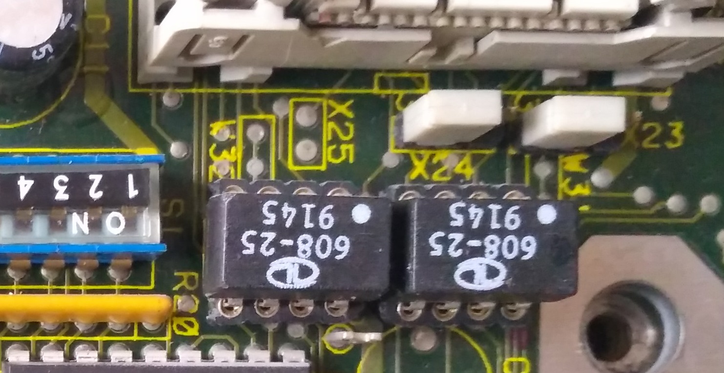

Здраствуйте
Кто подскажет, чем можна заменить микросхемы 608-25 показанные на рисунке?

Я опять со своим вопросом- может на етом месте стоят микросхемы с другой маркировкой другого производителя?

У меня такие же. А как Вы на них вышли? Обуглились что ли?

В пульте который ко мне попал их нету, вот и ищу замену.

это логическая линия задержки.
Datasheet :
608-1_datasheet.pdf
