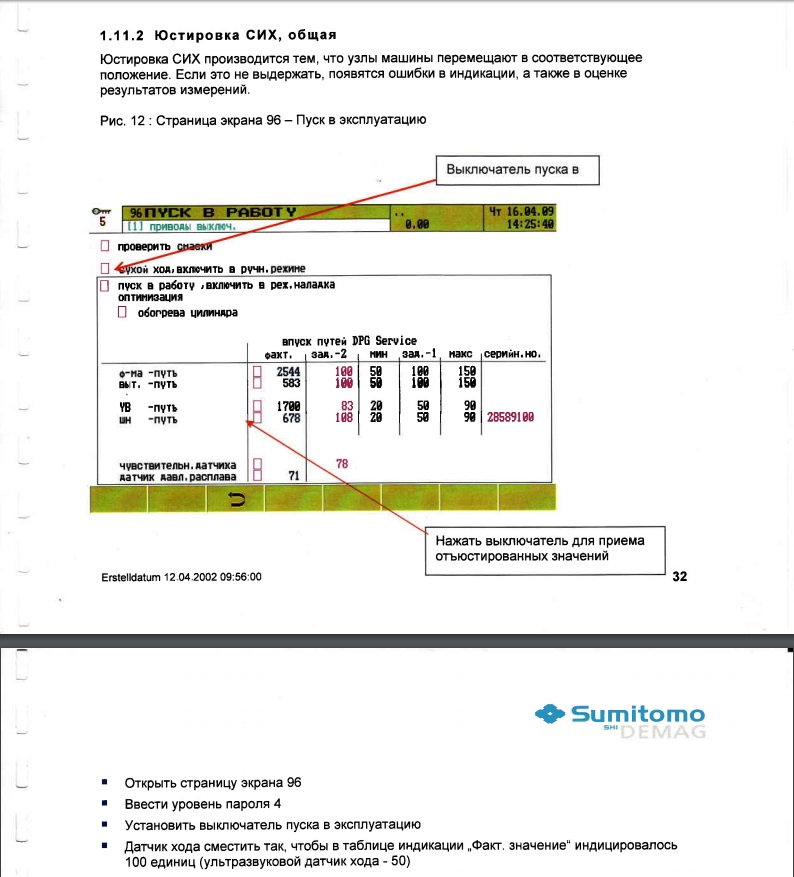

Val0266
- Сообщения: 176
- Зарегистрирован: 07 май 2011, 11:59
- Страна, Регион, Область: Россия, Нижегородская обл.
- Город: Арзамас
- Благодарил (а): 9 раз
- Поблагодарили: 12 раз
Re: Demag 100/310 NC IV неполное смыкание плит
Вся проблема с мультипликатором решается при помощи его калибровки. Процедура описана в документе, который разместил Тоха. Огромный ему респект и уважуха. Всем спасибо!
Кстати калибровку необходимо делать каждый раз, когда производится перезагрузка с дискет.

Все просто. До калибровки магнит 2У160 включался на очень короткое время - прим. 0.5 сек. После калибровки это время увеличились до 2.0 сек. Честно сказать, я еще не ломал пока голову, как сей факт мог повлиять на работу мультипликатора. Надо поглубже изучить гидросхему с циклограммой. Однако сейчас шток с каждй запрессовкой выходит полностью. При том делали следующее: разомкнули форму на максимум (480 мм), шток был полностью снаружи, запустили в цикл. При смыкании шток ушел внутрь, на первом же цикле уменьшили раскрытие до 150 мм. Шток не появлялся, но смыкание было. Через 10...12 циклов шток появился, и еще через 6..8 циклов стал выходить наружу до максимума. Вывод: мультипликатор подпитывался от насоса. Стало быть так он должен работать.
