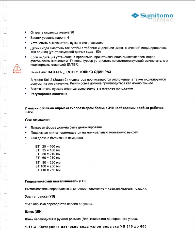

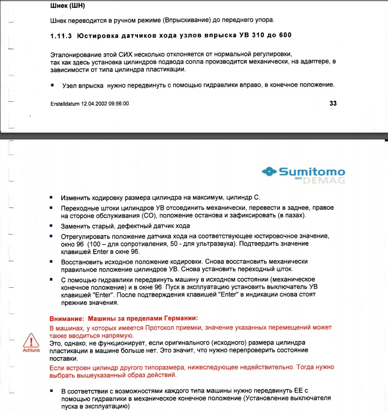

Выброшу немного страниц. Там есть и по мультипликаторам без СИХ.
Тоха
- Сообщения: 580
- Город: Россия
- Благодарил (а): 92 раза
- Поблагодарили: 296 раз
Re: Demag 100/310 NC IV неполное смыкание плит
Если кому-то нужна полная версия (включает гидравлику) - в личку.

Вся проблема с мультипликатором решается при помощи его калибровки. Процедура описана в документе, который разместил Тоха. Огромный ему респект и уважуха. Всем спасибо!
Кстати калибровку необходимо делать каждый раз, когда производится перезагрузка с дискет.
