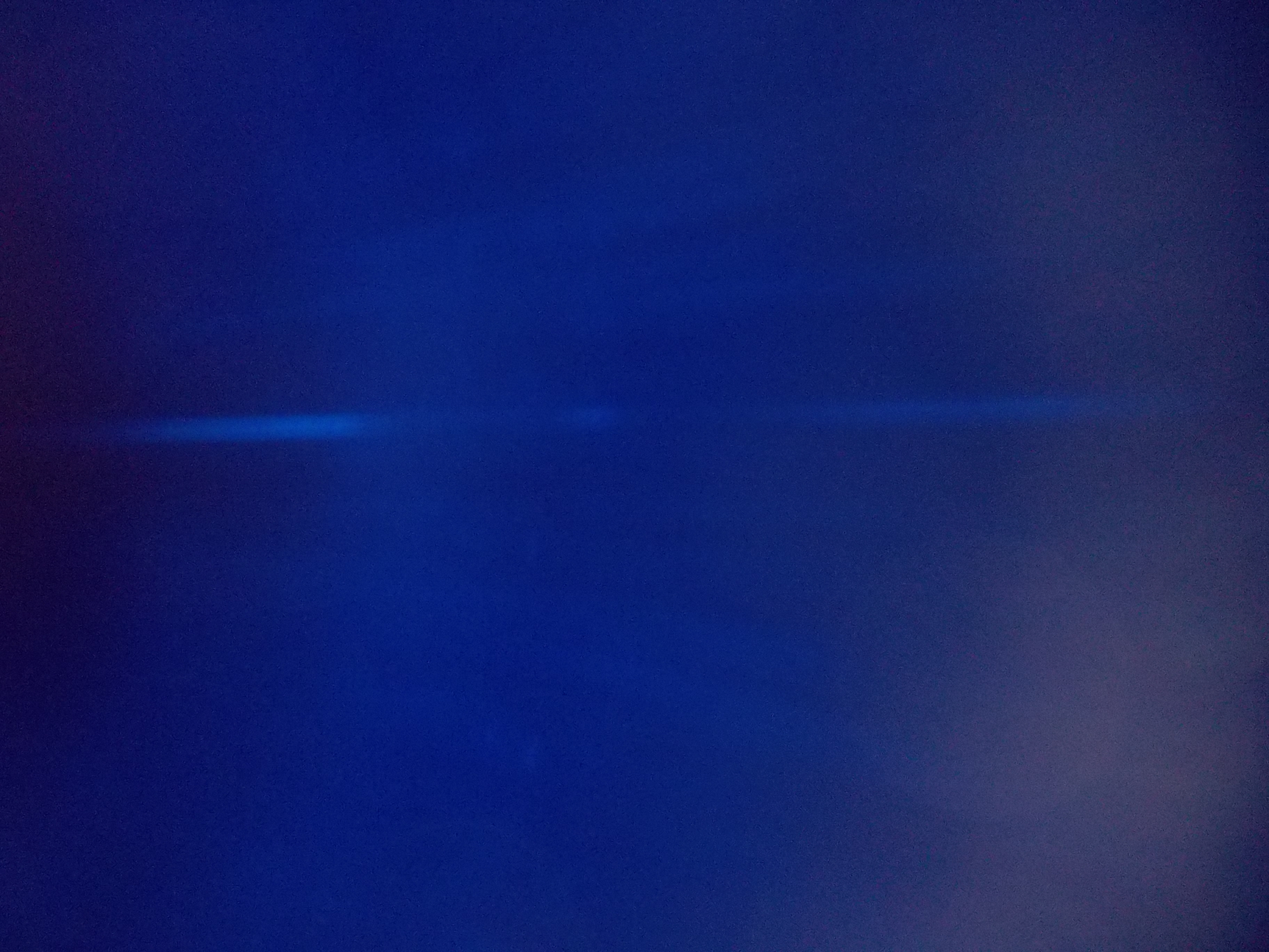

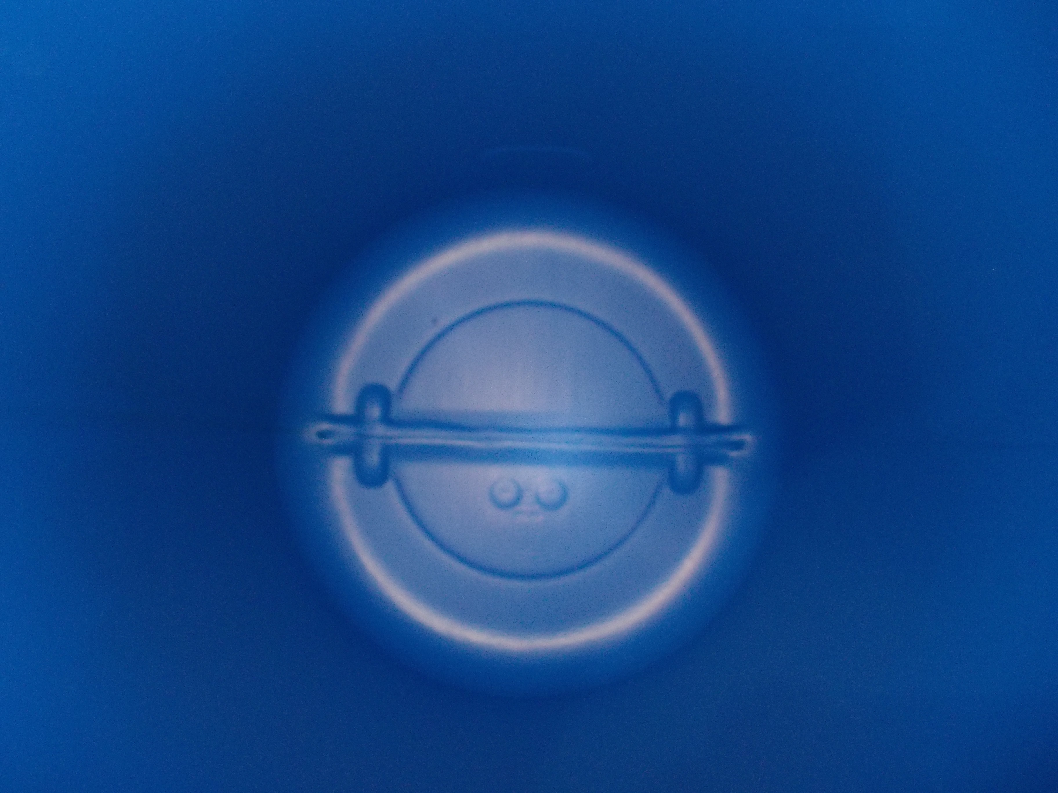

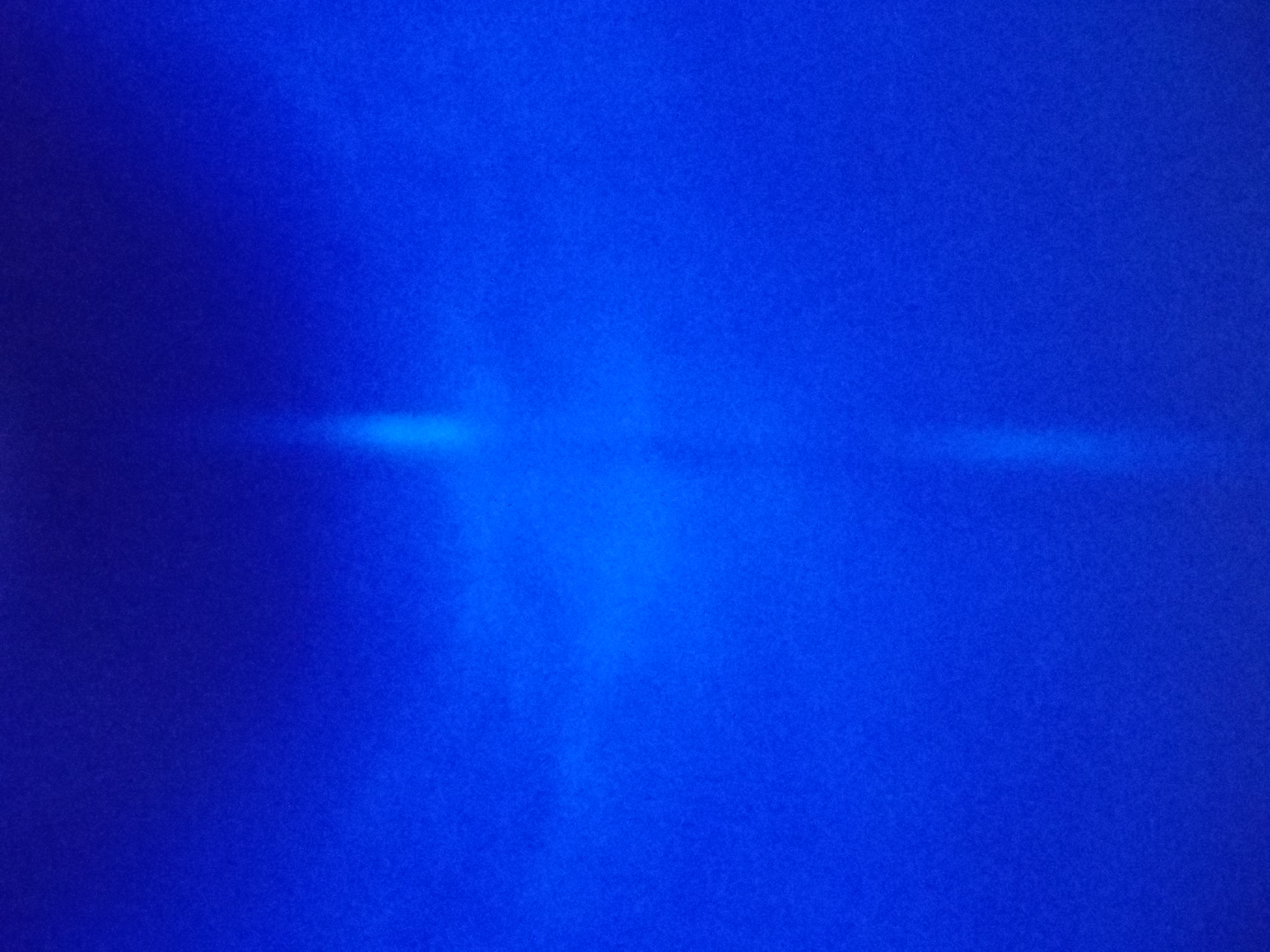

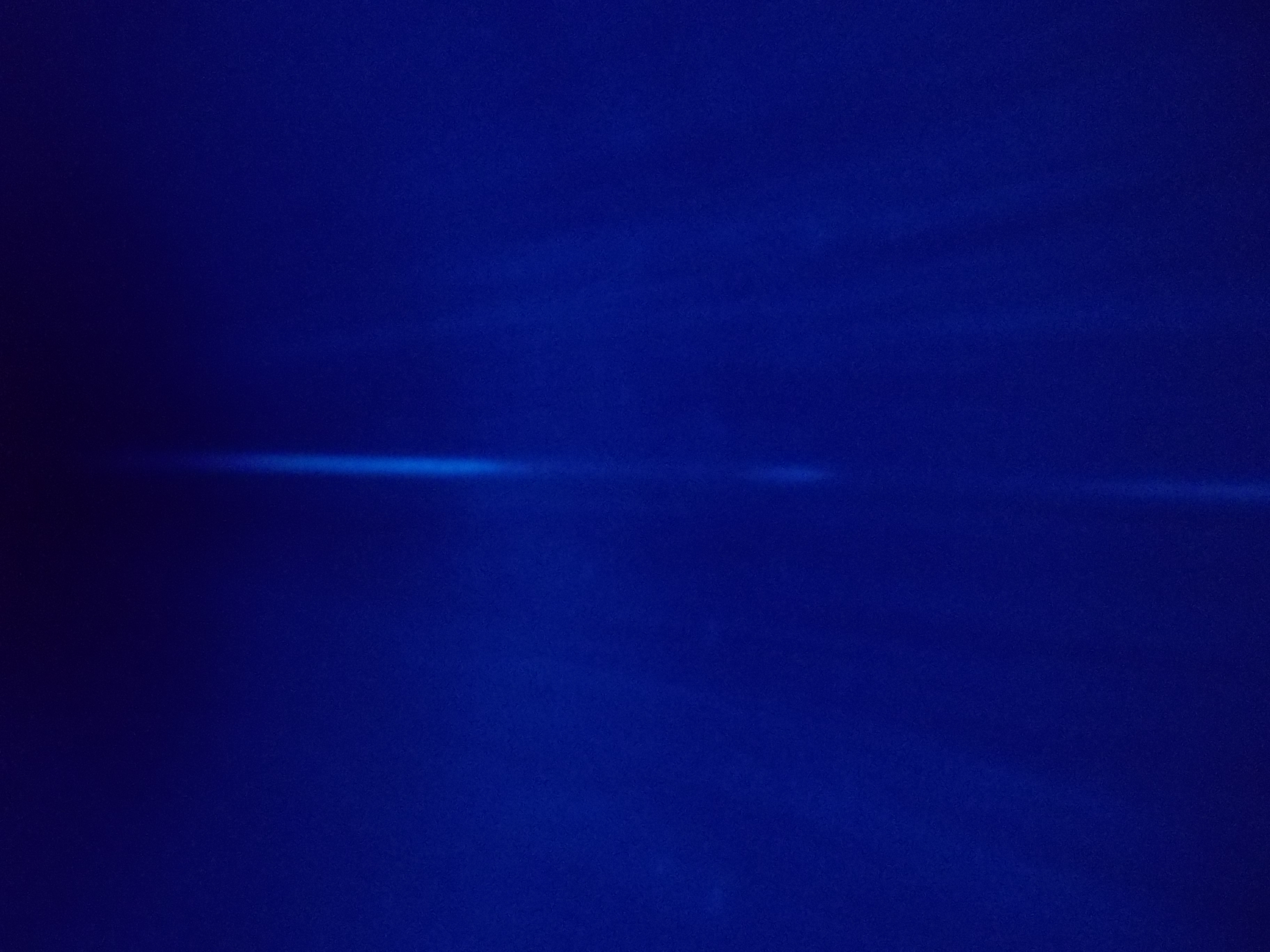

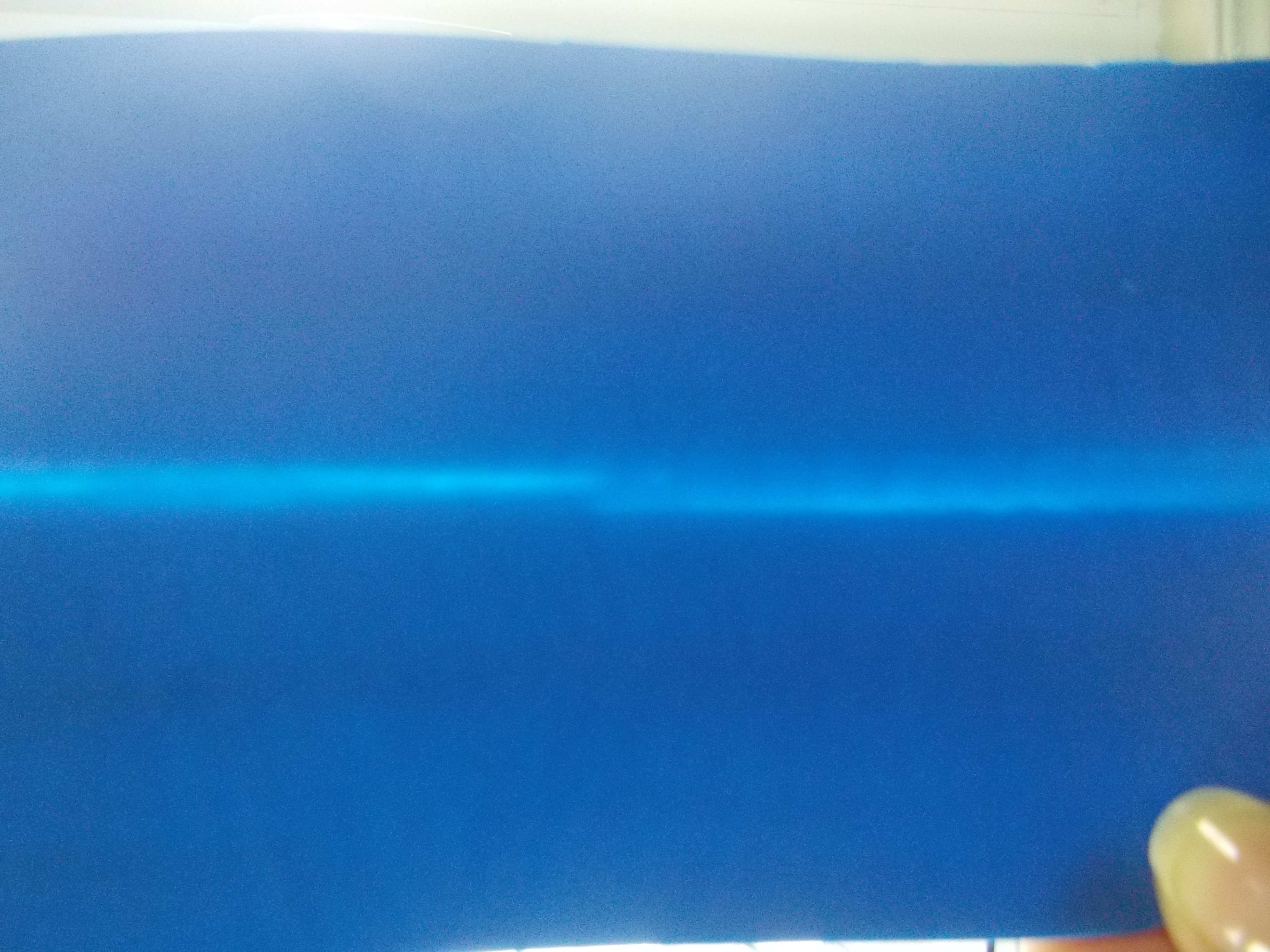

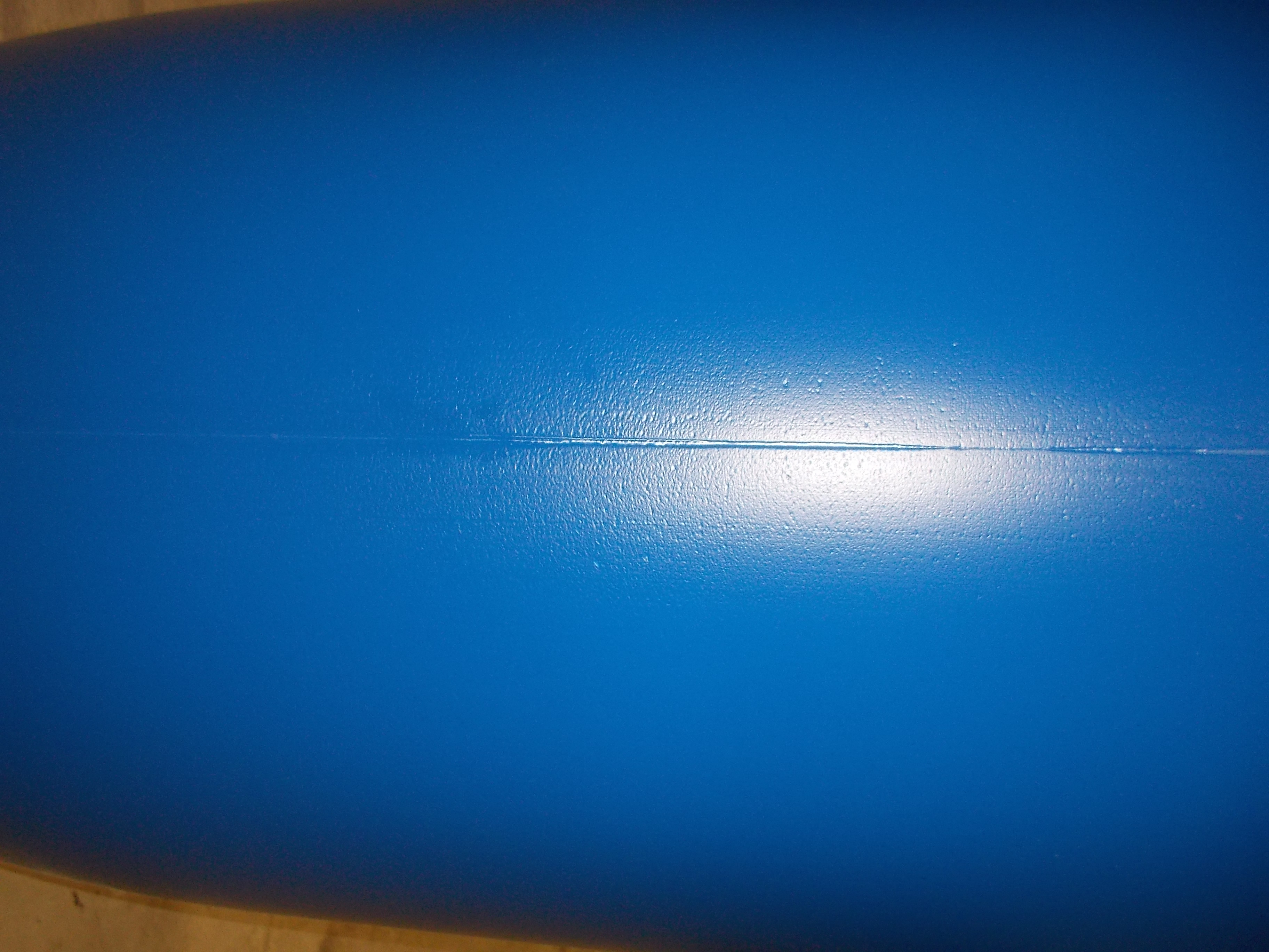

Прозрачные полосы при выдуве евробарабана
На бочке в месте стыка пф прозрачные полосы. Может кто сталкивался?

Re: Брак при выдуве евробарабана
Желательно фото. Толщина стенки изделия какая? И какая толщина прозрачной полосы?
Толщина стенки 2мм, полосы - 1мм. Если добавляем Луполен 20%, полоса исчезает, но поверхность перестает быть гладкой.AngelToha писал(а):Желательно фото. Толщина стенки изделия какая? И какая толщина прозрачной полосы?
выдуваем из ПНД птр 0,3-0,4; плотность 948; ударная по Изоду 300. Без вторички.
