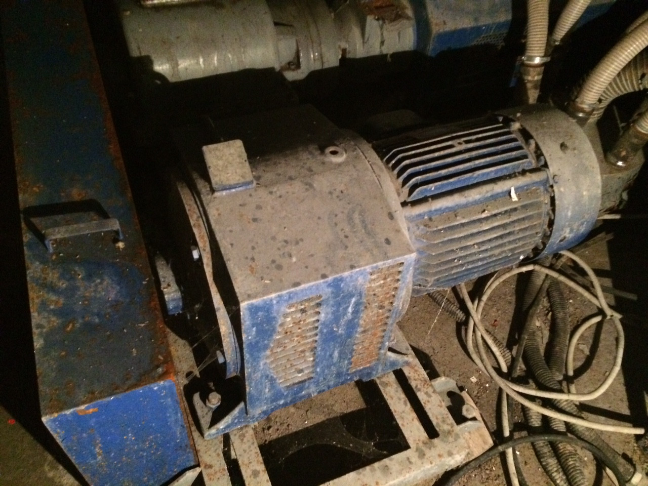

Добрый день коллеги! Есть старый добрый 20 летний тайваньский экструдер.
В те времена частотные регуляторы не были распространены и регулирование оборотов производилось, как я понимаю, при помощи механического торможения электродвигателя . Есть желание переделать данную связку под частотное регулирование, убрав ненужные элементы торможения. Как считаете осуществимо ли это? Кто нибудь пробовал такую затею?

ILJA199 писал(а):Добрый день коллеги! Есть старый добрый 20 летний тайваньский экструдер.
Можно и переделать.
У вас стоит электромагнитная муфта, её убрать и мотор подключить напрямую, через частотник соответственно.
Эта муфта жрет эл. энергии столько же сколько и двигатель.

Все правильно ,экономия энергии получится существенная.

Вентилятор дополнительный на двигатель поставить

Понятно. Экструдер только привезли. Будем собирать. А зачем дополнительный вентилятор? И еще вопрос. У нас есть новый частотник на 15 квт. Слышал мнение, что заменив какие то недорогие детали (возможно конденсаторы) мощность частотника можно увеличить на какую то величину. Что думаете по этому поводу? Жаба душит за 70 тыс. частотник на 22 квт. покупать.

ILJA199 писал(а):А зачем дополнительный вентилятор? И еще вопрос. У нас есть новый частотник на 15 квт. Слышал мнение, что заменив какие то недорогие детали (возможно конденсаторы) мощность частотника можно увеличить на какую то величину. Что думаете по этому поводу? Жаба душит за 70 тыс. частотник на 22 квт. покупать.
Долнительный вентилятор нужен для принудительного охлаждения двигателя, так так при пониженных оборотах охлаждения от родной крыльчатки мало. Двигатель перегреется. Или ставьте специальный двигатель, заточенный на работу от частотника.
О "доработке" частотника таким "способом" впервые слышу. Кроме конденсаторов в частотнике есть ещё силовые полупроводники (IGBT-ключи, выпрямительный мост), которые Вы собираетесь пригрузить выше нормы. Перегреются и сгорят.
А какая мощноь существующего электродвигателя? Может и не нужен Вам более мощный ПЧ?

Мощность двигателя 22 квт. разница в 45%. Маловероятно, что получится съэкономить.

Господа, вы меня извините, но на фото уже стоит асинхронник(причем похож на Ярославский.). Чё там переделывать то? Кидай ПЧ и всё. Там и муфта с резинками уже есть, кожухом прикрыта.
