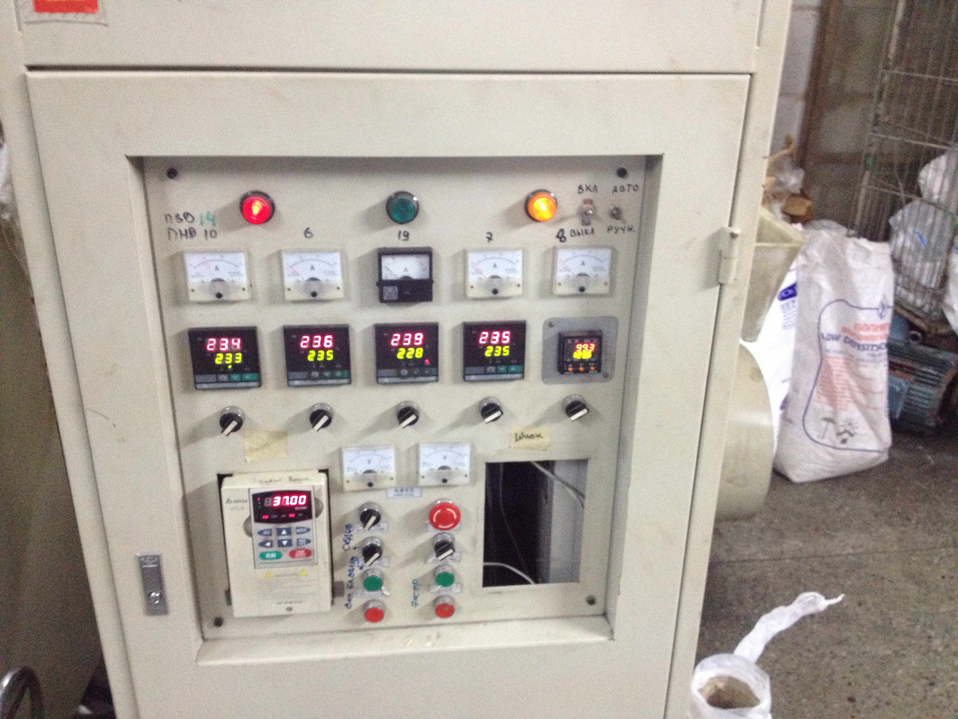

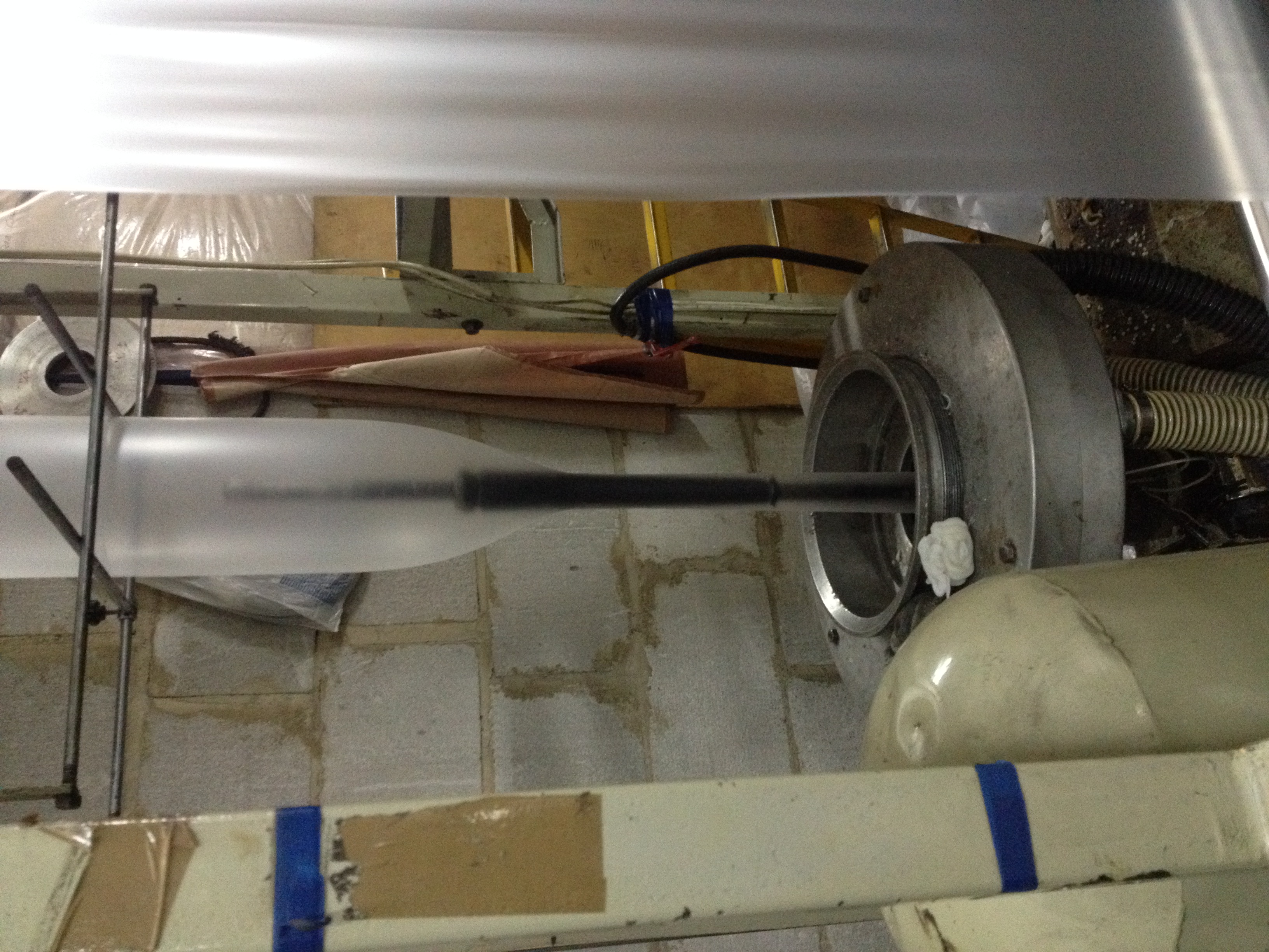

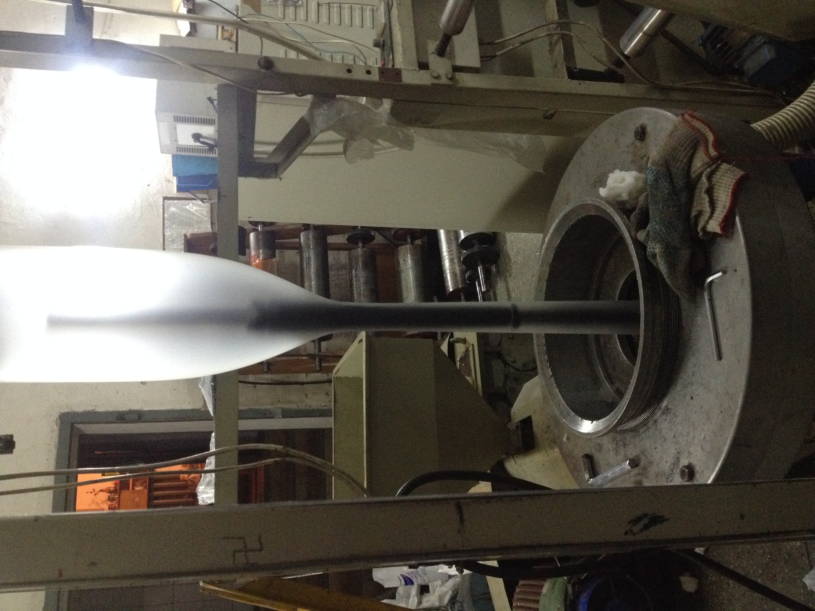

пробовал, итог на фото...
но результативности мало, 20 минут тянет все отлично, потом обрывает. в обрыве нету ни мусора ни не расплава... пробовал поставить двойную сетку, для увеличения давления, результата на дало.

На третей зоне обдув исправен ? На первой ,извините плохо вижу ,сколько градусов ? Сырьё сухое ? Куда делись " непроплавы" - были ведь , ушли с изменением скорости шнека или при добавке сеток ? В составе только нд без добавок ?

леха писал(а):На третей зоне обдув исправен ? На первой ,извините плохо вижу ,сколько градусов ? Сырьё сухое ? Куда делись " непроплавы" - были ведь , ушли с изменением скорости шнека или при добавке сеток ? В составе только нд без добавок ?
на первой зоне сейчас стоит 105, "нерасплавы" ушли как только убрал мел. и отключил обдув третьей зоны (вентилятор в рабочем состоянии, при его включении температура в зоне, не поднимается выше 200), без мела, на мое удивление все пошло гораздо веселее...

То что без бракованного мелового лучше - это понятно ,а как температура на третей зоне не поднимается ? Установленно 220 ,а она не поднимается выше 200 ? Они термоконтроллеры ставят разные и у Вас возможно его лучше сменить на нормальный . На первой зоне температуру пробовали увеличивать ?
Ацетатом можно ещё стойку протереть ,но вероятно нужно чтб температура была стабильной .

леха писал(а):То что без бракованного мелового лучше - это понятно ,а как температура на третей зоне не поднимается ? Установленно 220 ,а она не поднимается выше 200 ? Они термоконтроллеры ставят разные и у Вас возможно его лучше сменить на нормальный . На первой зоне температуру пробовали увеличивать ?
первую зону пробовал поднять до 114, изменений нету... самое непонятное это то, что почему обрыв происходит. причем сколько раз не запускался постоянно примерно одинаково наматывает +- и обрывает.

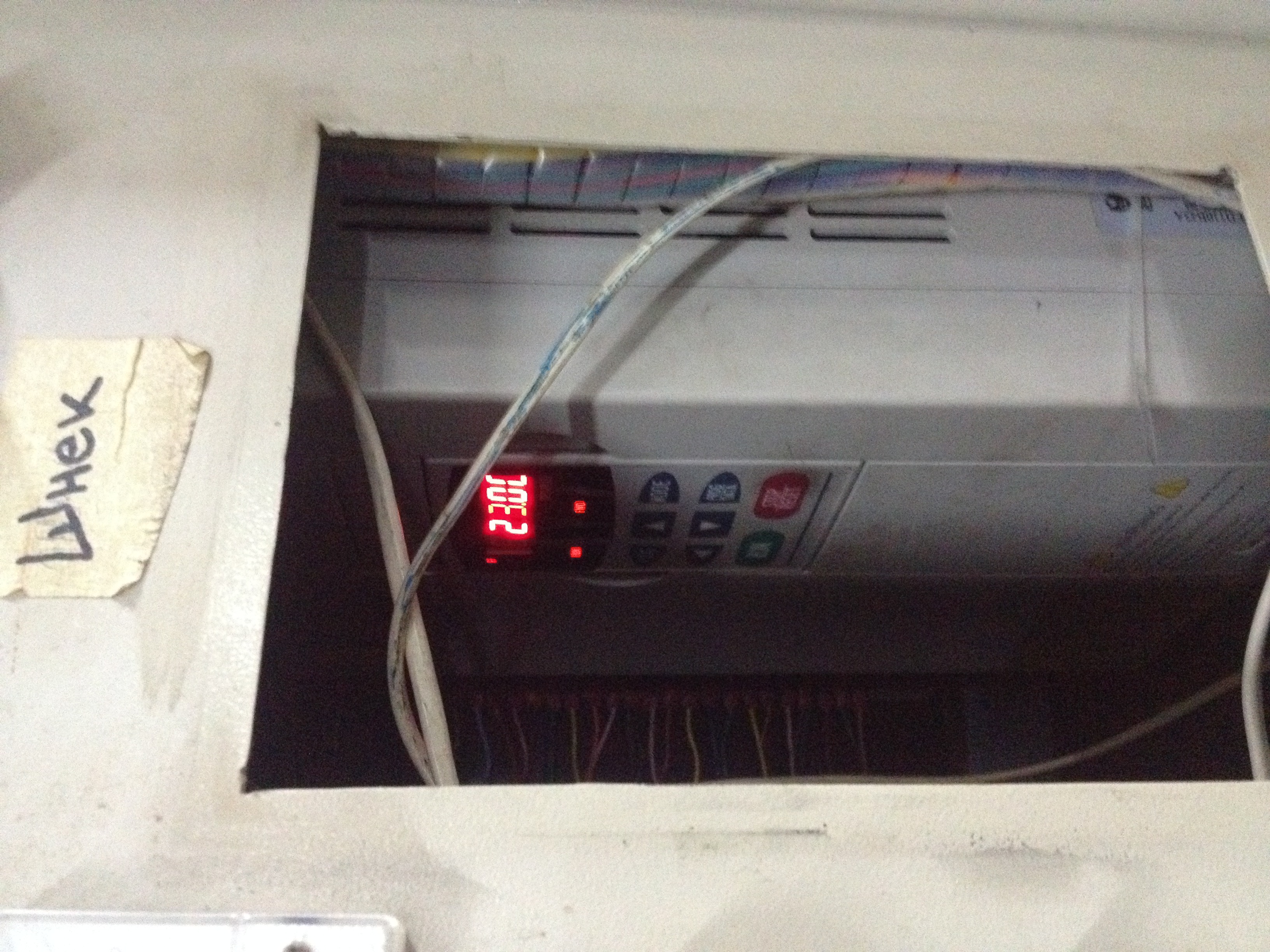

Незнаю ,но температуру первой зоны можно поднимать намного выше .Как вариант при следующей остановке обесточив продуйте от пыли частотники ( они и так не очень хороши,а при высокой температуре ещё хуже работают ) . Возможно термоконтроллер первой зоны более подходит для третьей ( исполнением) . шнек 50мм ? Если снизить скорости ,то обрывов меньше ?

леха писал(а):Незнаю ,но температуру первой зоны можно поднимать намного выше .Как вариант при следующей остановке обеспечив продуйте от пыли частотники ( они и так не очень хороши,а при высокой температуре ещё хуже работают ) . Возможно термоконтроллер первой зоны более подходит для третьей ( исполнением) . шнек 50мм ? Если снизить скорости ,то обрывов меньше ?
верно, при снижении скорости обрывов меньше... шнек 50. до какой температуры можно поднять первую зону?

Я ставил и больше чем в третей ,главное чтоб не грелась сильно горловина бункера и вытекающая из этого возможность налипания гранул . Играя температурой желательно быть уверенным в правильности показаний приборов . Поднимая температуру первой зоны главное не заработать козла ,но мне кажется что чем выше температура в начале - тем больше шансов для снижения захвата воздуха . При тех температурах что на фото наверное поднял бы первую до 190 .( хотя мне кажется что температуры слишком высоки )

леха писал(а):Не помогло увеличение температуры первой зоны ?
Огромное спасибо :) все отлично... Помогло. Вытянул 7.5 - 8 мкм
