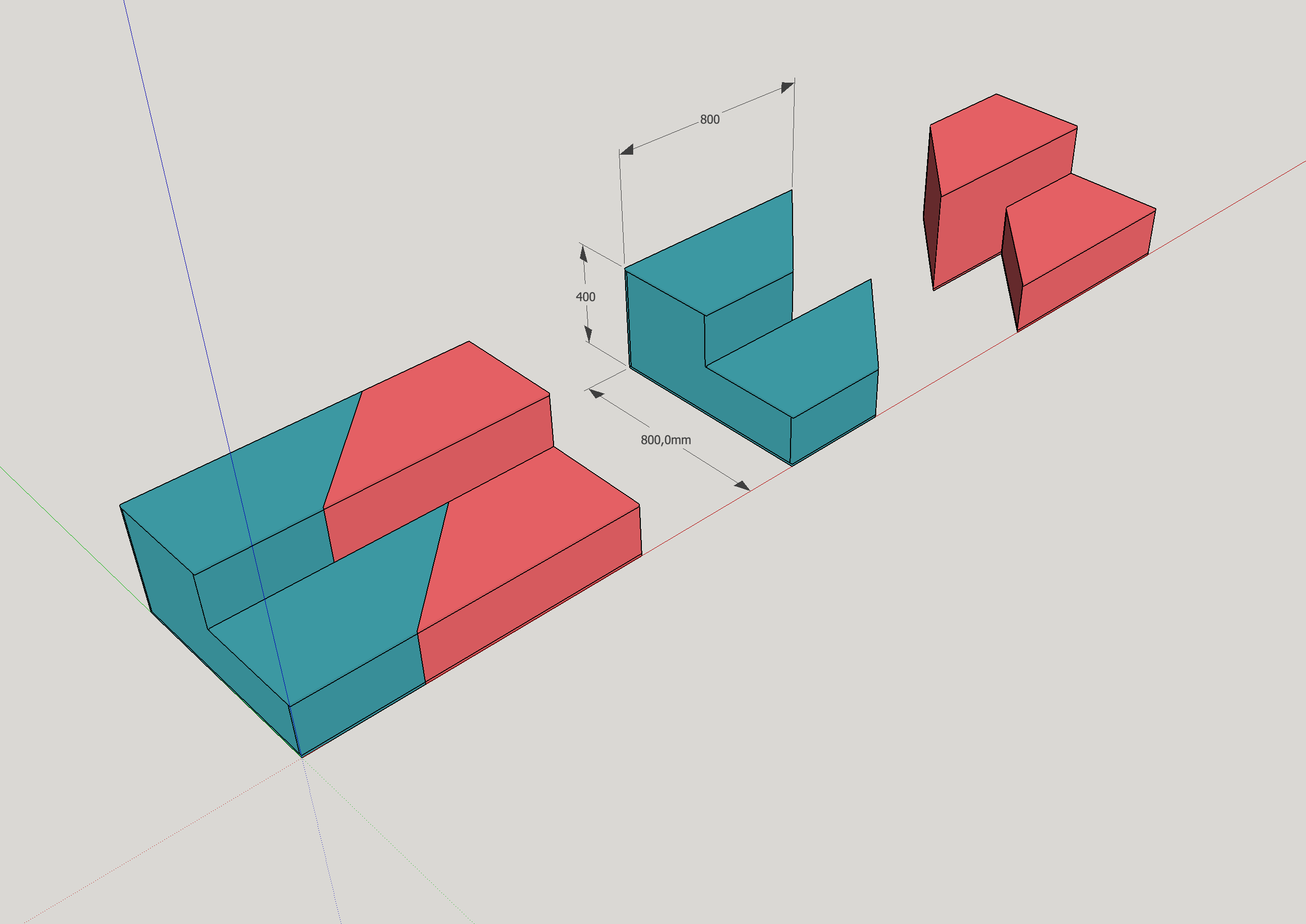

добрый день. нам нужно изготовить 30 модулей двух типов (см. приложение) в качестве модулей/конструктора для взрослых, из которого собираются столы/стулья/сцена. у нас есть деревянные болванки обоих типов, с которой можно сделать вакуумную формовку. нам надо понять, какой способ производства наиболее выгодный, какой из вспененных материалов (или не вспененных) лучше использовать для этих целей, чтобы изделие было достаточно жестким для сидения и в то же время не тяжелым. модули предназначены для использования в помещении культурного центра в течение года. буду безмерно признательна за советы и помощь!

не удается прикрепить чертеж: габариты модулей 1000ммх800ммх800мм

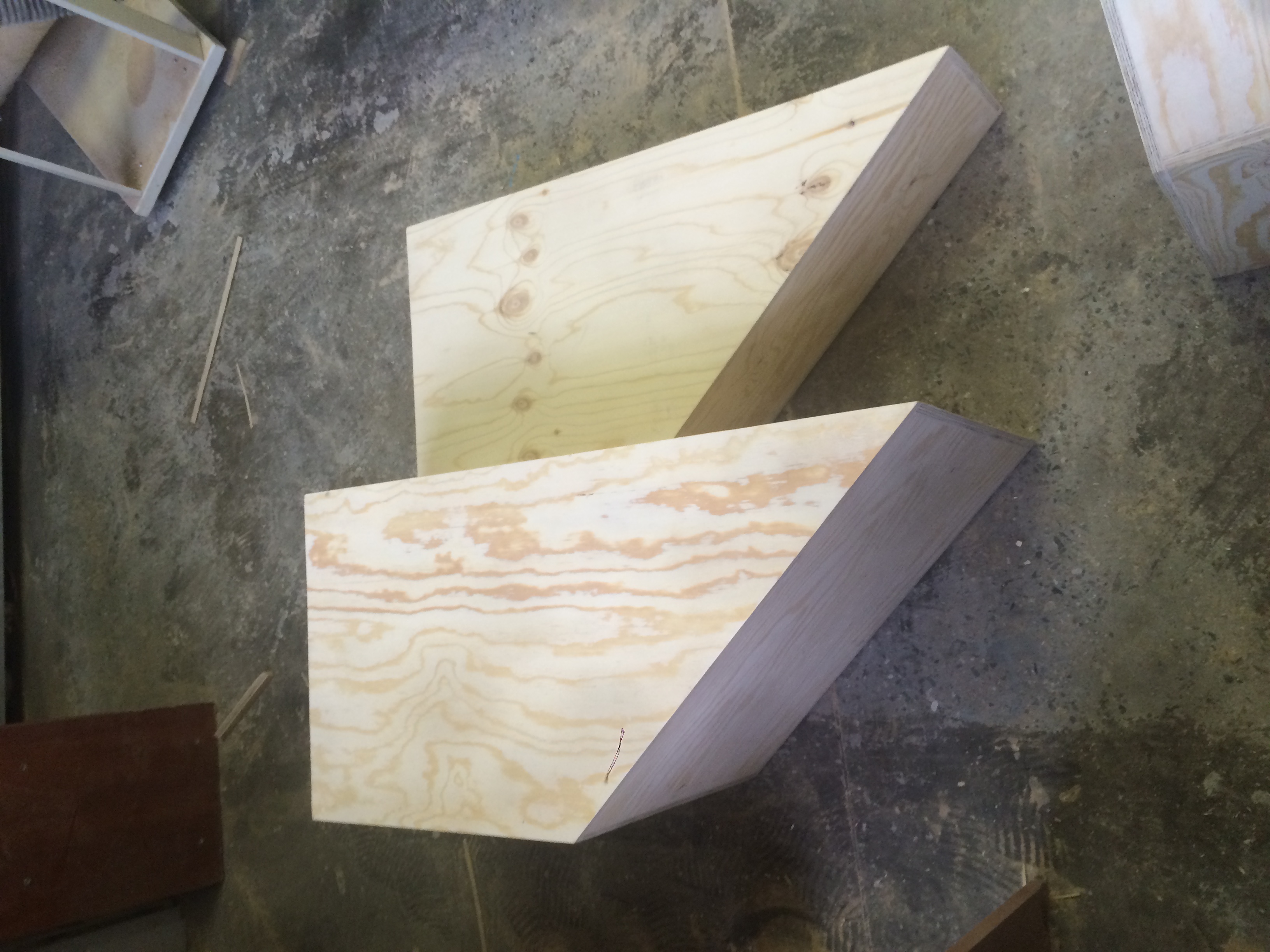

#3 Сообщение сне » 12 июн 2015, 16:01
так выглядит прототип

На картинке показаны два типа модуля.
