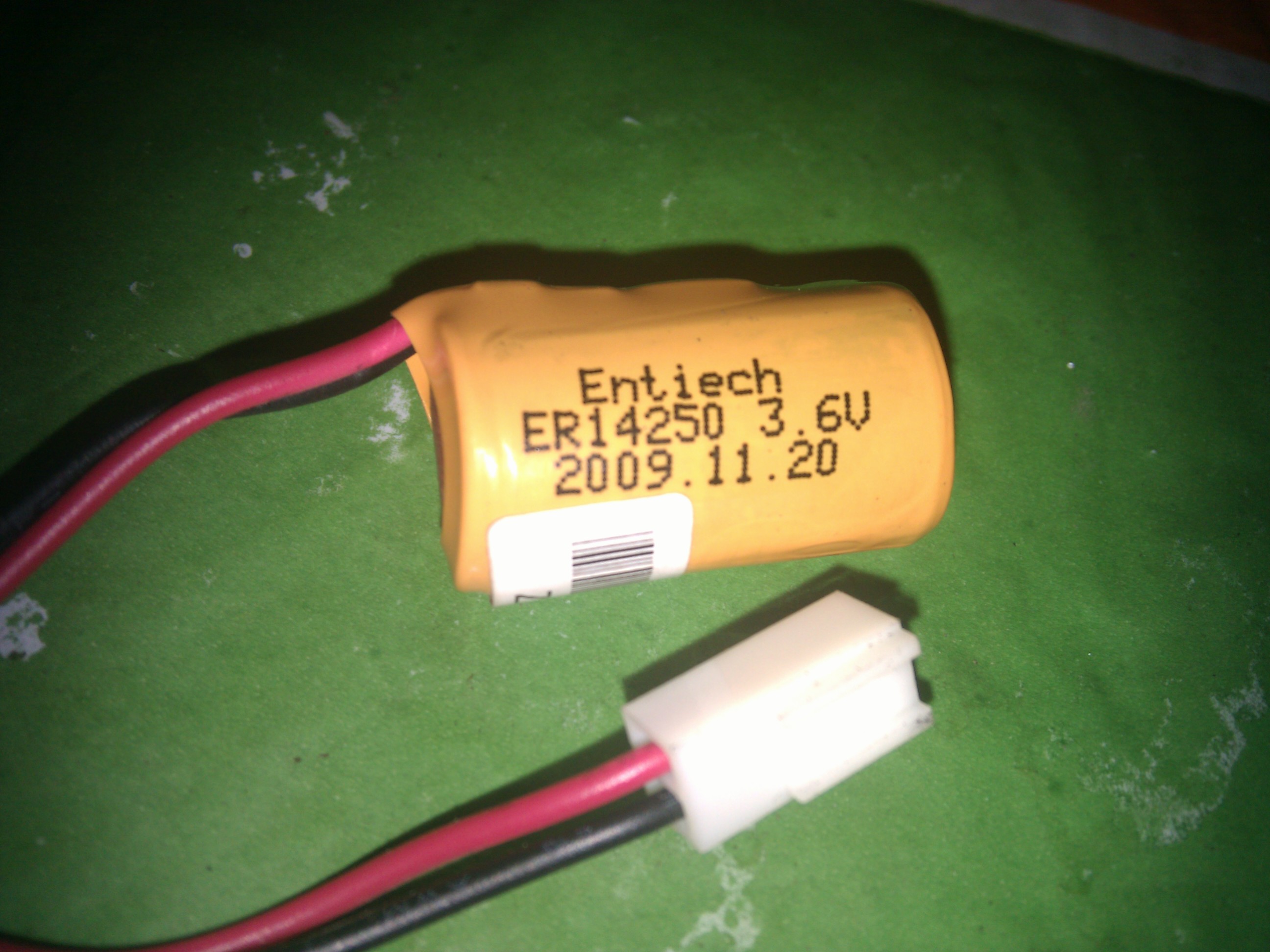

- Бегемот
- Сообщения: 2815
- Город: Владимир
- Благодарил (а): 53 раза
- Поблагодарили: 166 раз
Re: GrantWai-Siger=Пожалуйста, смените батарейку.
Сфотал на телефон.

Литий-ионная БАТАРЕЯ. Не аккумулятор.croc писал(а):15 лет без подзарядки???
Какая подзарядка для батареи? В грамотном устройстве такой батареи надолго хватает.
Если оборудование бОльшую часть времени включено, то и батарея живёт долго.
Считаю спор неуместным в этой теме.
© Генри Форд
© Генри Форд
- Бегемот
- Сообщения: 2815
- Город: Владимир
Даже не литий ионная, а литий тионил хлоридная батарея.
