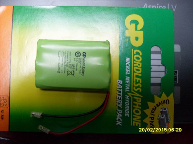

ALM105: Пожалуйста, поменяйте батарею!
Панель MJ-4700, контроллер MIRLE.
Эта батарейка находится на плате контроллера? У меня на ней 2.4 вольта.
Какие тонкости при замене, чтобы сохранить данные? Кто менял батарею на данном агрегате?

Как правило, батарея меняется при включенном питании. В этом случае потери данных не будет.
К сожалению, я не знаю тонкостей MIRLE, но всё-равно рекомендовал бы сделать именно так.
Возможно, батарея вообще удерживает только незначительную часть данных, например, часы.

Хотелось бы так, просто там на плате ещё одна платка прикручена, а батарейка между ними. Под напряжением как то страшновато это распотрашивать.agent_serg писал(а):Как правило, батарея меняется при включенном питании. В этом случае потери данных не будет.

Менял при включенном питании. Сначала снимал защитную железку,
потом просто вывешивал ее на проводах. Лень разъемы откручивать.
А маленькая платка открученная прекрасно висит на проводах.
Можно еще картонкой изолировать. Аккумы ставил от телефонов
NI-MH 3,6В.
Первый раз поменял на выключенном. Слетела линейка на плите.
Причем остальные остались. Откалибровал. Ребята с сервиса
объяснили.
Потрошил при выключенном станке, потом включал и менял батарейку,
потом выключал и собирал.
NI-MH 3,6В.
объяснили.

Croc, спасибо, только почему аккумулятор?
croc
- Сообщения: 549
- Зарегистрирован: 14 апр 2009, 16:52
- Откуда: ryazan
- Благодарил (а): 7 раз
- Поблагодарили: 13 раз
Re: GrantWai-Siger=Пожалуйста, смените батарейку.
Родные там стоят аккумуляторы. Они подзаряжаются, пока станок работает.
Батарейку заряжать же нельзя. Да и не простоит батарейка столько времени.
Точно не помню емкость родного аккумулятора. Вроде 300 ма/ч.
Ставил и 500 и 360 ма/ч. Работают.
Такие стоят в старых радиотелефонах.

У меня литий ион ER14250.

Если стоит литий, нужно искать литий. Сейчас станок с Мирле 4700 в работе.
Позже посмотрю.
Такая.
http://www.electronshik.ru/item/er14250-ax-36v-205804
Позже посмотрю.
Такая.
croc
- Сообщения: 549
- Откуда: ryazan
Выкусил из 4700 старый аккум. Действительно литий.
А я не глядя поменял, как раньше на 3600.
Но менял давно. Работает и никелевый.
Бегемот, советовать не буду, я менял не глядя, работает,
Ничего не рвануло. Литиевый даже дешевле в 2 раза.
Вопрос где найти побыстрее.

Вам не кажется, что Вы что-то напутали? Батарея удерживает содержимое ОЗУ. Для сохранности в ПЗУ питаня не надо.Чиж писал(а):Встаёт вопрос. На КУАСИ на платах процессора стоят где-то две, а где-то четыре микросхемы ПЗУ. Такой объём памяти что для НЕЗНАЧИТЕЛЬНОЙ ЧАСТИ ДАННЫХ?
Перечитайте моё сообщение ещё раз.
По поводу установки аккумулятора вместо литий-ионной батареи. Ничего страшного и не произойдёт. Зарядка схемой не предусмотрена.
А вот наоборот: литий-ионную батарею вместо аккумулятора ставить категорически запрещено. Через время может бахнуть не слабо и убить устройство.

Сфотал на телефон.

Приехали батарейки(две оказалось дешевле) из Гонконга. Поменял, всё путём)).
Вторая будет валяться...
