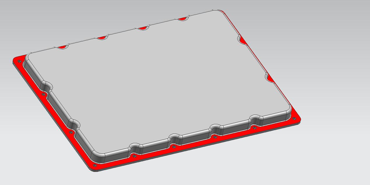

Всем привет! Данное стекло будет использоваться в светодиодном фонаре уличного освещения. Требования - максимально идеальные. Расположение литника возможно только на отбортовке (выделено красным цветом на рисунке). На самом стекле не допускается след даже от запираемого сопла в виде кольца, хоть ты тресни. Габариты изделия: 292х208х16 мм. Толщина дна и стенок - 2.2 мм, бурт 3 мм. Расчетная масса изделия при плотности 1,2 - 197 грамм. Материал carbomix 10 или 25 (готов выслушать рабочие предложения по каким-нить доступным оптическим маркам, приемлемым по цене). Форма одноместная.
Своим мнением начну делиться позже в диалогах, дабы сразу не начинать его навязывать.

В советах. ХК/ГК. Расположение литника/литников. Выбор материала... Нужен реальный опыт в суровых российских условияхSaif писал(а):snakestudio, а в чем вопрос то??

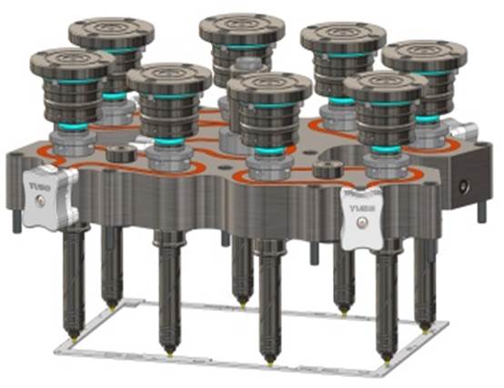

ГК с запираемыми соплами + каскад - все же оптика. Впрыск можно в бурт - но с обратной стороны и съем изделия роботом в неподвижной половины. Либо впрыск в холодные ленточные литники. Будет как то так...Количество сопел конечно поменьше. По 1 на сторону вполне хватит

из реально жизни есть проблемы, когда окантовка сделана в 1,5 раза более толстой, чем само дно. Это приведет к образованию пузырей, пригаров или как минимум линии спая с конце потока течения на дне, потому что расплав полимера потечет по самой толстой стенке - там легче течь, а потом будет стараться протечь в более тонкие места. Поэтому если расплав заполнит буртик до того, как расплав сможет заполнить дно и стенки, то получите воздух в оформляющей полости, которому некуда будет эвакуироваться.

Всем спасибо за советы! Остановились на двух точках впрыска, ГКС (на одной стороне две точки, не навстречу друг другу потоки). Форма в работе. Лить будем пробовать высокотекучий карбомикс или пмма.

Яб пленочный литник сделал по одной из сторон, меньше вероятности спаев, а так вроде проги типа молд флу помогают в таких вопросах.
