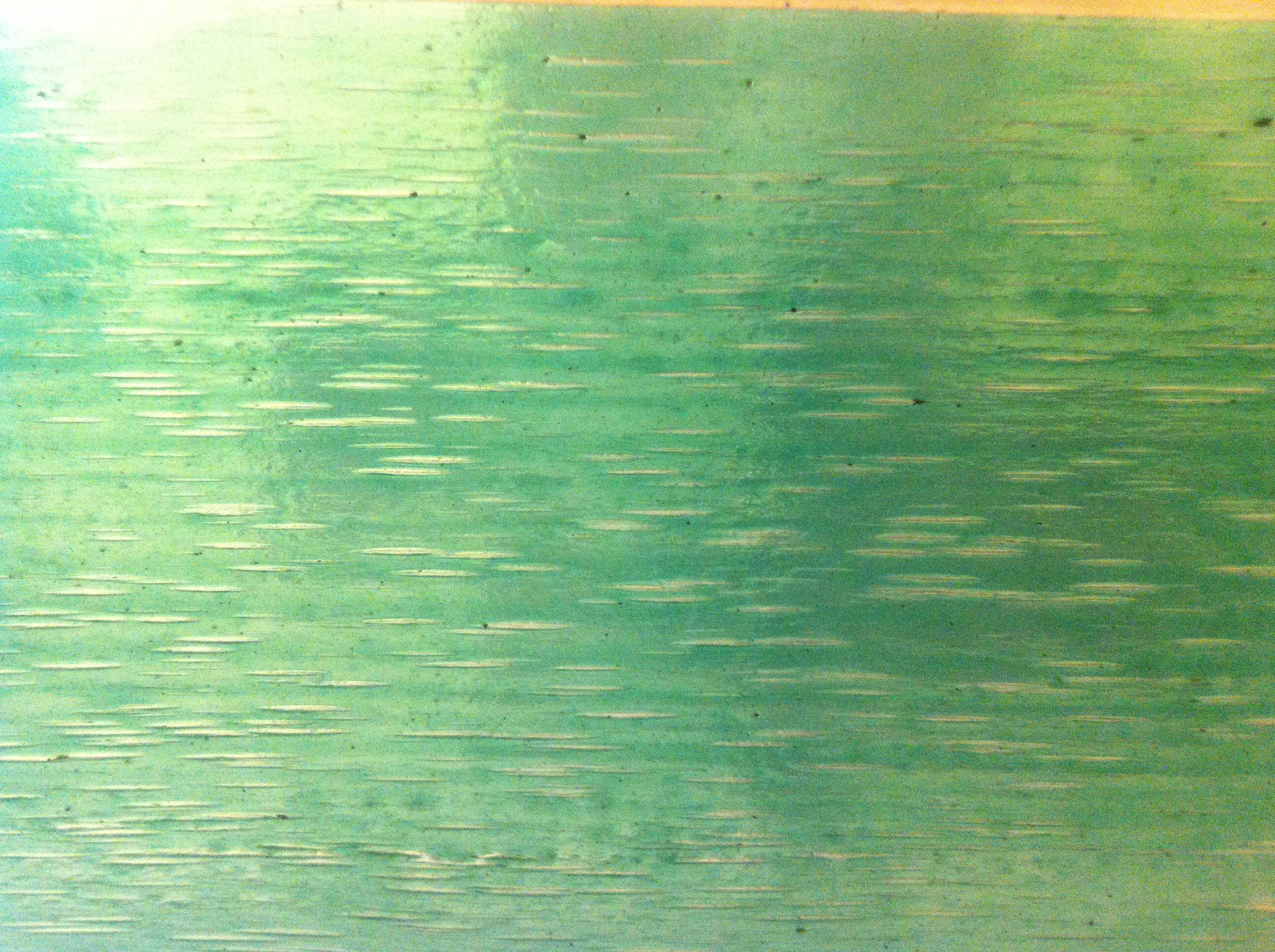

Доброго дня!
Ребята, нужен совет.
Пробуем запустить ленту ПВД 240-280 микрон ширина 55-60 мм
может подскажите рецептуру
а то пробывали и вот результат
что то не так

сдаётся мне слишком сильна вытяжка способ производства- щелевая экструзия я так полагаю?
а вообще данных маловато....

Да, плоскощелевая экструзия, сырье был агломерат пэвд плюс стрэйч, а что посоветуете с рецептурой может нужно пэнд добавить , и какую температуру держать на голове

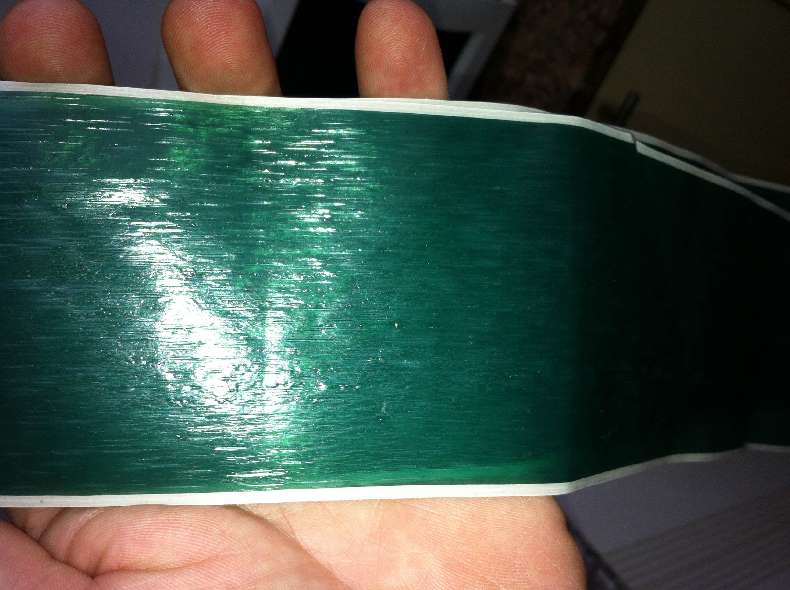

Вот еже пару фото,
лента вся шершавая почему то

Начните с первички, кто сразу же на г-не начинает...
Для г-на опыт нужен да и оборудование специальное, с фильтром расплава и дегазацией.

Добрый вечер! А вы попробуйте на первичке пвд и потихоньку добавляйте вторичку только пвд, стрейч не надо, начните с соотношения 80 первички плюс 20 вторички и если нормально получится пробовайте увеличить содержания вторички и умньшать содержания первички, тогда возможно будет положительный результат.

Все просто- "кипит" или газит экструдат. Причина- присутствие во вторичном сырье добра, которое при нагревании выделяет газы, в том числе и банальная влага (отсырел ваш агломерат или дробленка). Выход- найти поставщика со стабильным качеством (хотя таких вторичников в природе не существует))) , с гранулой проблем будет поменьше, но и агломерат для этого изделия вполне подойдет.

Добавьте осушитель и проблему как рукой снимет, проверено.
