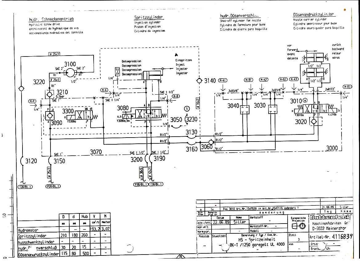

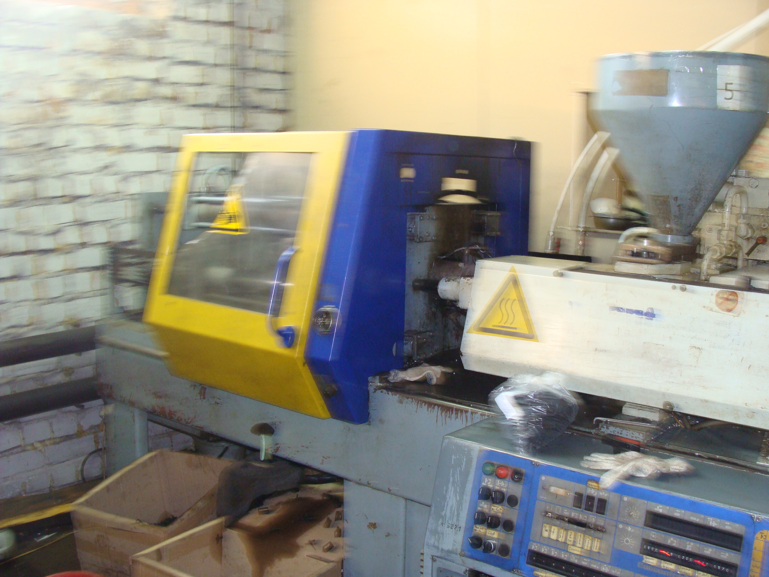

Приобрели термопласт Battenfeld, но никаких документов к нему нет.
Предположительно 1989-1990 г.в., Модель 500/200, система Unilog1000,шнек меряется 33,5 мм.
Помогите пожалуйста с документацией у кого что есть -гидро-,-электросхема, определить маркировку.

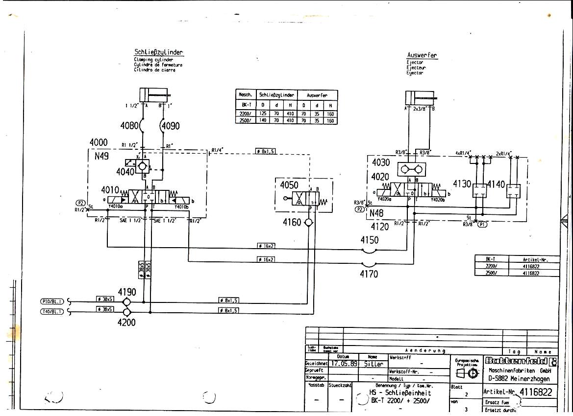

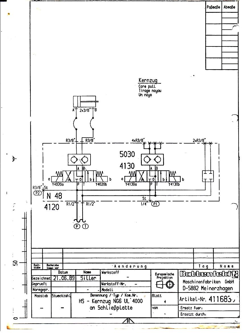

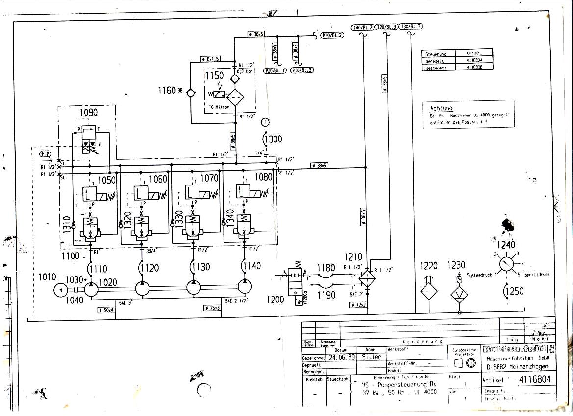

Сканирую схему, единственное что есть. Сталкивался раза 3 точечно с Баттенфельдами раза три. Сейчас представлю 4 листика.

Схема баттенфельда. А что за машина по штампу ни чего не понял. Кстати автор обращался к официалам в Москве. Помочь не смогли. Думаю просто не захотели. Не ужели по реестрам каталогам 89 года выпуска нельзя определить тип машины ее полное название. Что это за представительство такое?

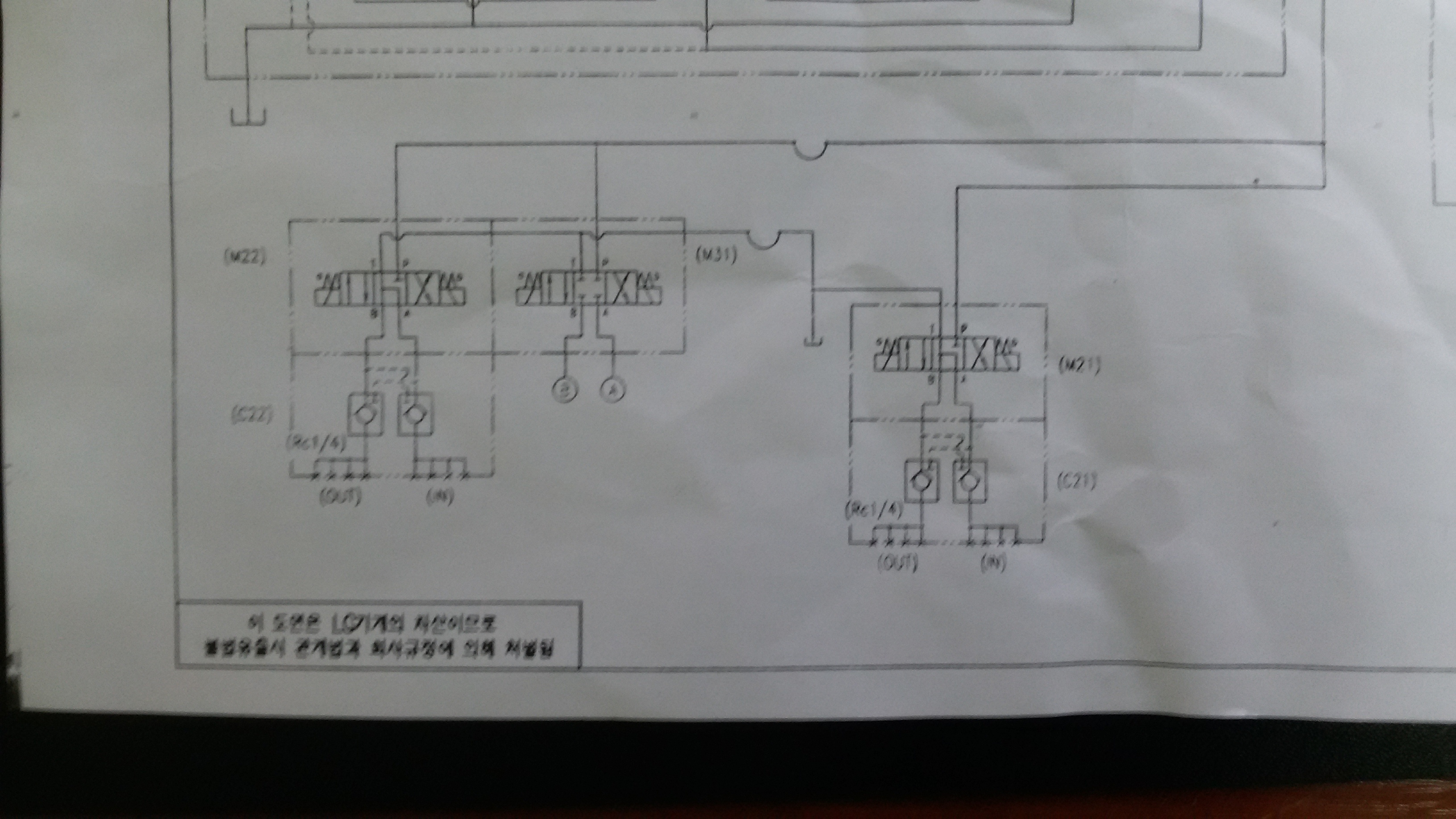

Пользуясь случаем хочу подчеркнуть следующее: КИТАЙСКИЙ КОСЯК: Обратите внимание на схему распределения потока в модульном исполнении с двух сторонними гидравлическими замками для стабильной работы гидрознаков. Схема 134. и теперь загляните в любую схему например ХАИТИАНА. там схема 44 ( среднее положение тупики) Нонсенс. При 44 схеме замки стабильно и надежно не работают и зависают  У батенфельда Демага и прочих грамотных фирм схема 134. (классика) не однократно делал замечание и по барабану. Китайцам веры больше. куда катится МИР???

Ошибка в "рекламации" схема не 134 а 34.

Хотя на закрашенном ограждении увидел маркировку- BA500/200E
Снял,разобрал насос(не было давления),разрушились сепараторы у поршней,выточил из капролона,восстановил клапаны в насосе,продул-промыл все эл магнитные клапаны,каналы,гидропанель,промыл гидробак,все собрал,залил свежее масло...
Запустил-давление сразу 150 атм,отрегулировал на 60-70. и все))) работаю.
Сам делаю наладку.Немного надо поднатаскаться конечно в установке настроек-параметров:давления,скорости,подпрессовки,...
А так,вроде все работает

Karakol писал(а):Чтоб не открывать новой темы, позвольте спросить в этой. Знакомый приобрел Battenfeld со стойкой управления Unilog 2000. Полное название термопласта не озвучил. На стойке указывается рабочая температура масла 34 градуса. Приходится долго прогревать машину. Есть ли возможность понизить значение температуры градусов до 20 или это жёстко забито в программу?
За 2000 не скажу. Но на более современных машинах все эти настройки задаются в сервис параметрах (Для которых, естественно, нужен сервис пароль) Гнали машины и 20 градусах и на 65 (а что делать :ne_vi_del: начальство сказало НАДО) . Не думаю,что до этого все вшивалось.
ЗЮМ писал(а):Ошибка в "рекламации" схема не 134 а 34.
Я чего то не понял. Но вы вроде говорите, что 44ая схема нормально не работает и тут же пишите, что Китайцам веры больше :-)
