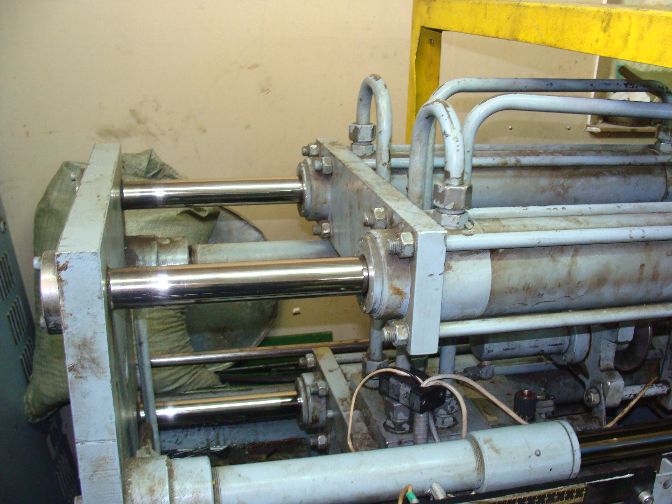

Приобрели термопласт Battenfeld, но никаких документов к нему нет.
Предположительно 1989-1990 г.в., Модель 500/200, система Unilog1000,шнек меряется 33,5 мм.
Помогите пожалуйста с документацией у кого что есть -гидро-,-электросхема, определить маркировку.

Хотя на закрашенном ограждении увидел маркировку- BA500/200E
Снял,разобрал насос(не было давления),разрушились сепараторы у поршней,выточил из капролона,восстановил клапаны в насосе,продул-промыл все эл магнитные клапаны,каналы,гидропанель,промыл гидробак,все собрал,залил свежее масло...
Запустил-давление сразу 150 атм,отрегулировал на 60-70. и все))) работаю.
Сам делаю наладку.Немного надо поднатаскаться конечно в установке настроек-параметров:давления,скорости,подпрессовки,...
А так,вроде все работает
