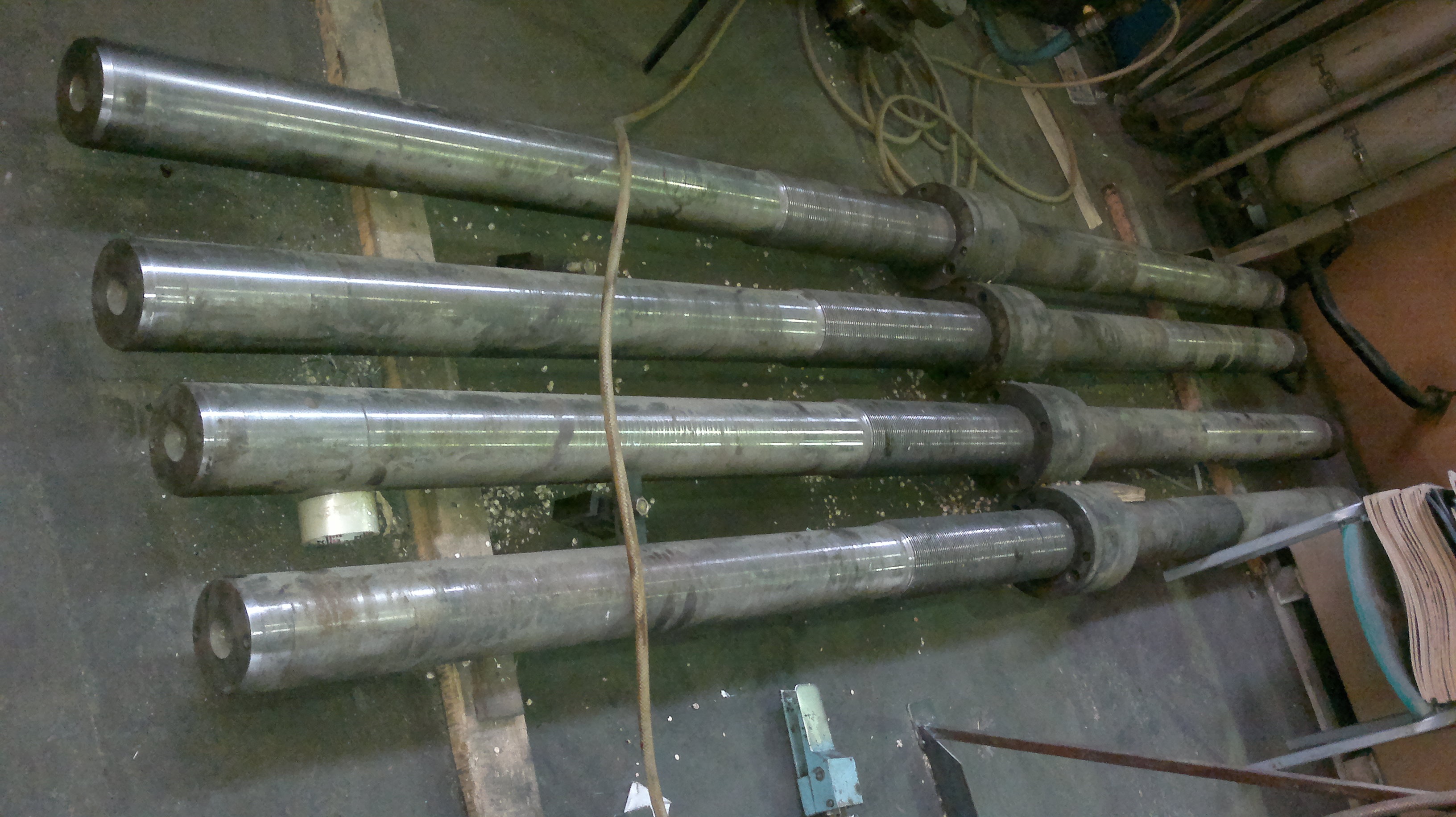

Re: Купим направляющую колонну к ТПА
#2 Сообщение бард » 05 ноя 2014, 10:50

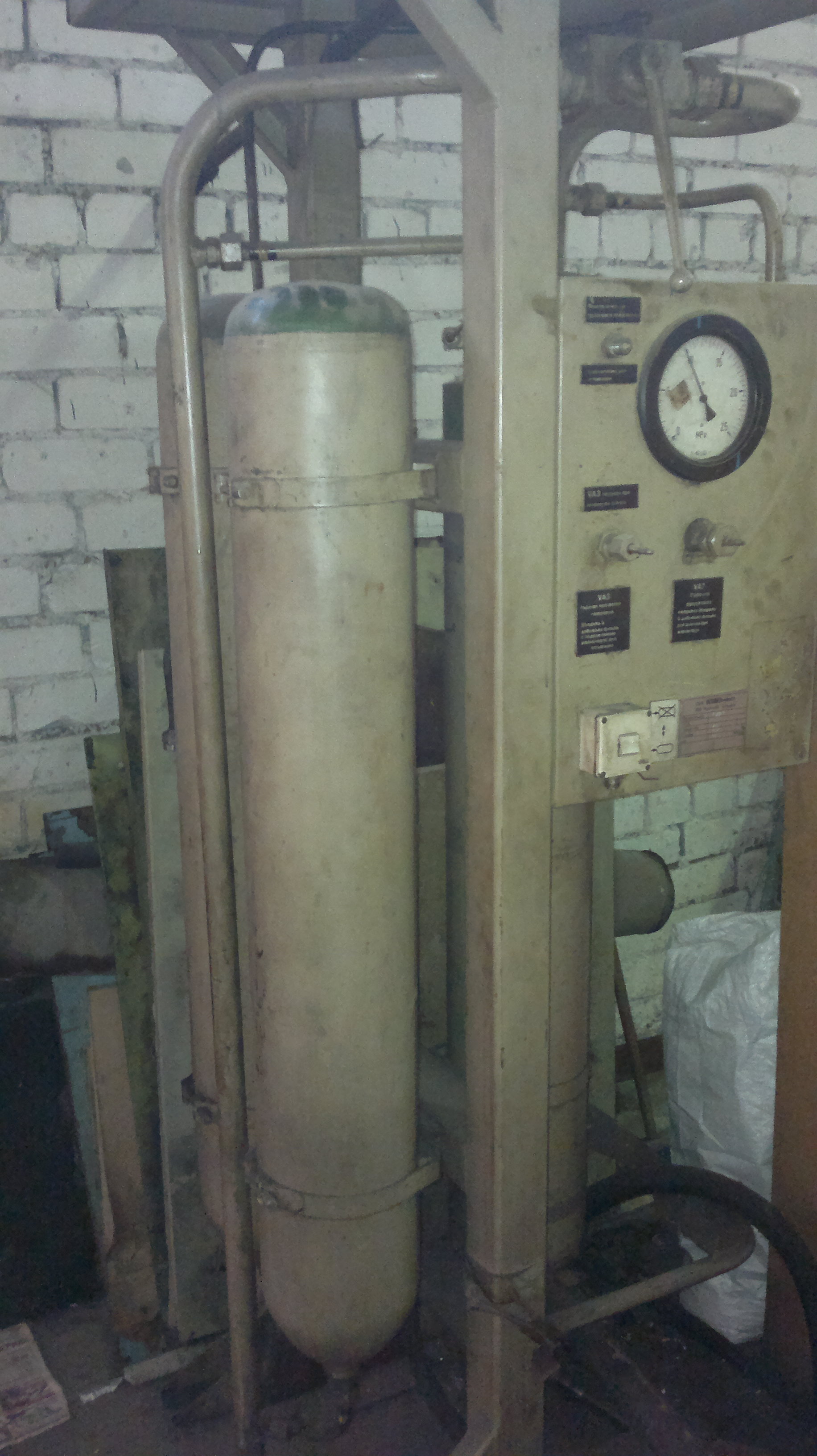

Есть колонны от Kuasy 5000. L=4000мм. Ф=140 мм. Кроме того есть насосная станция, распределители и гидроаккумулятор.
Сообщения: 5750
#3 Сообщение ЗЮМ » 05 ноя 2014, 11:10
Спасибо за информацию. У нас есть в работе и Куаси 5000. С большим пробегом. Ожидаем обрыва колонн. Будем рассматривать вопрос о приобретении про запас колонн. Одновременно думаем а не сдать ли машину в металл. Короче на распутье. Но приоритет на сегодня Куаси 9000. Вопрос: На фото не видно передних гаек со стороны поршня.?

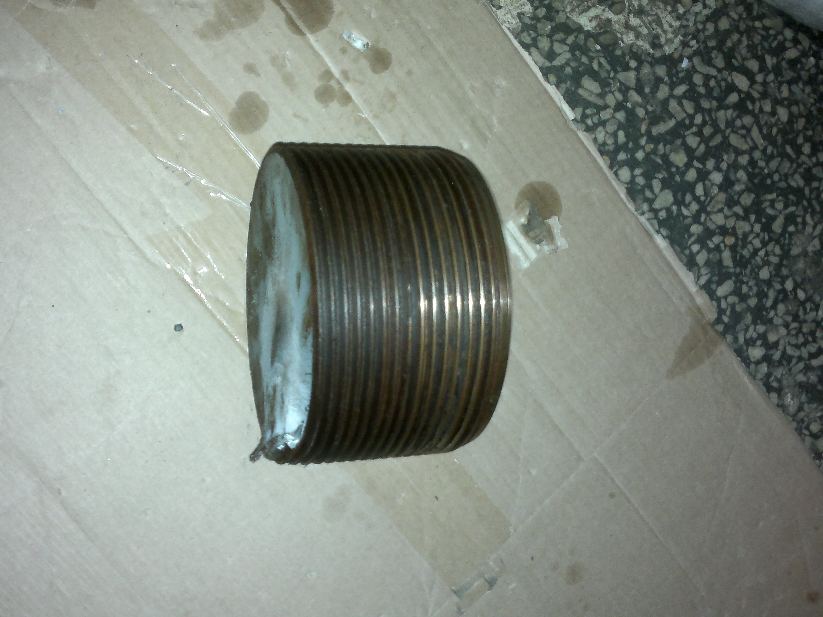

ПластСтер писал(а):Вячеслав, заказать не проще будет?
Еще ранее как то наводили справки. И купили БУ. Заготовка ( прокат или поковка не суть) только была оценена в 120000. А БУ колонну купили даже подешевле. Согласен, надо мониторить. Можно и эту проточить дальше( оторвало передний кусок резьбы по канавке это примерно 350 мм.) А хвост нарастить. Но тогда самая высокая форма может не войти по пакету.Потери в этих 350 мм по пакету устанавливаемых форм. Делали так раньше мы сами. Отправляли на Красный Пролетарий вроде или Орженкидзе. Но я этими вопросами не занимаюсь. Моя задача поменять.

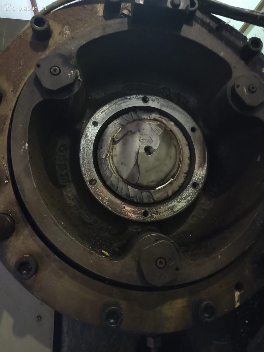

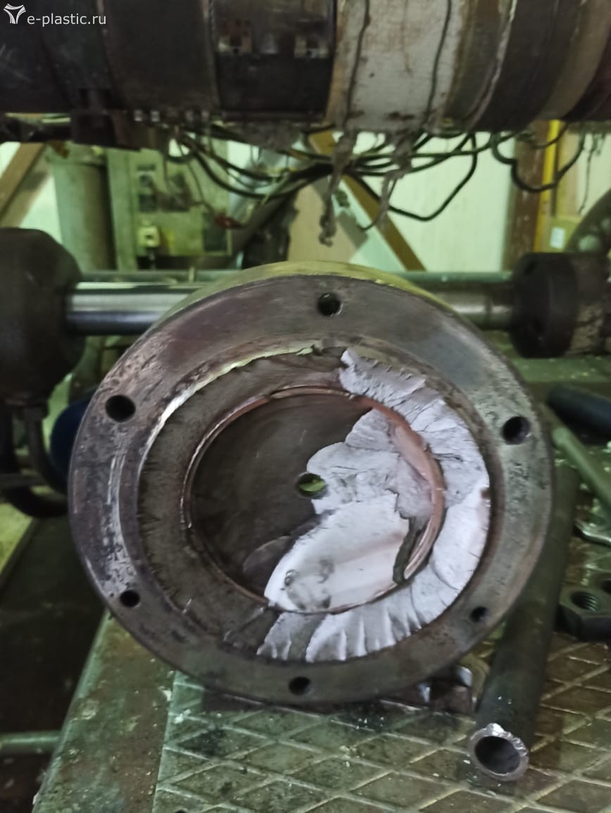

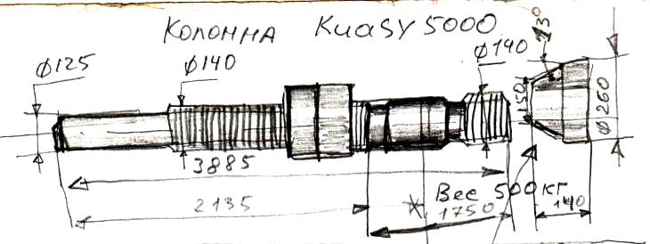

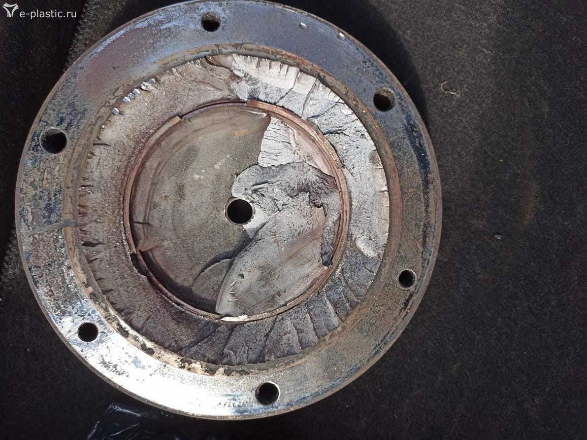

Сообщения: 5750

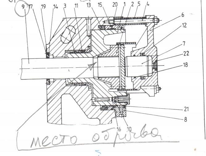

#6 Сообщение ЗЮМ » 08 ноя 2014, 12:23
Кинематика узла и место разрыва. Размеры колонны от Куаси 5000. Для справки в Ярославль. Замеры по необходимой колонне к КУАСИ 9000 пока не производились. Огрызок еще не вытаскивали.
бард
Сообщения: 37
Зарегистрирован: 25 авг 2014, 14:20
Город: Ярославль
#7 Сообщение бард » 10 ноя 2014, 09:28
Нужны размеры оборванной колонны, будем сравнивать.

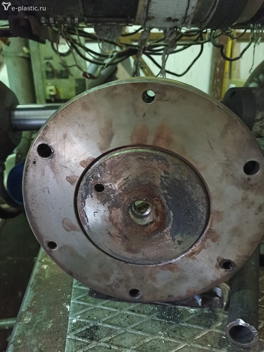

#10 Сообщение ЗЮМ » 14 сен 2023, 18:27
Ну вот никогда не было и вот опять. Легендарная Куаси 5000 почти сорок лет колонна продержалась. Сегодня БАХ. Ищем, купят. С моей точки зрения остальные три будет рвать в ближайшем будущем. Ну да ладно, хозяин барин, как говорят. Приоритет колонна БУ интересует. Есть возможность заработать. У кого есть доступ к этой детали. В розыск объявлено. :du_ma_et:
Сообщения: 5750
#11 Сообщение ЗЮМ » 14 сен 2023, 18:30
Опять и снова, сегодня обрыв колонны Куаси 5000. Нужна колонна. Приоритет БУ. Ищем, Купят.
#12 Сообщение Артур69 » 14 сен 2023, 18:42
У вас их не варят? Или дорого , овчинка выделки не стоит?
Сообщения: 5750
#13 Сообщение ЗЮМ » 14 сен 2023, 19:14
Не, не варят. Делали так: Торцуем, протачиваем, нарезаем резьбу. Хвост наращиваем. Он нагрузки не несёт. Собираем. Дёшево и сердито. А сегодня, новая у одних лимон. У других 600000р. Реставрация тоже дорого будет. Деньги сходят с ума.

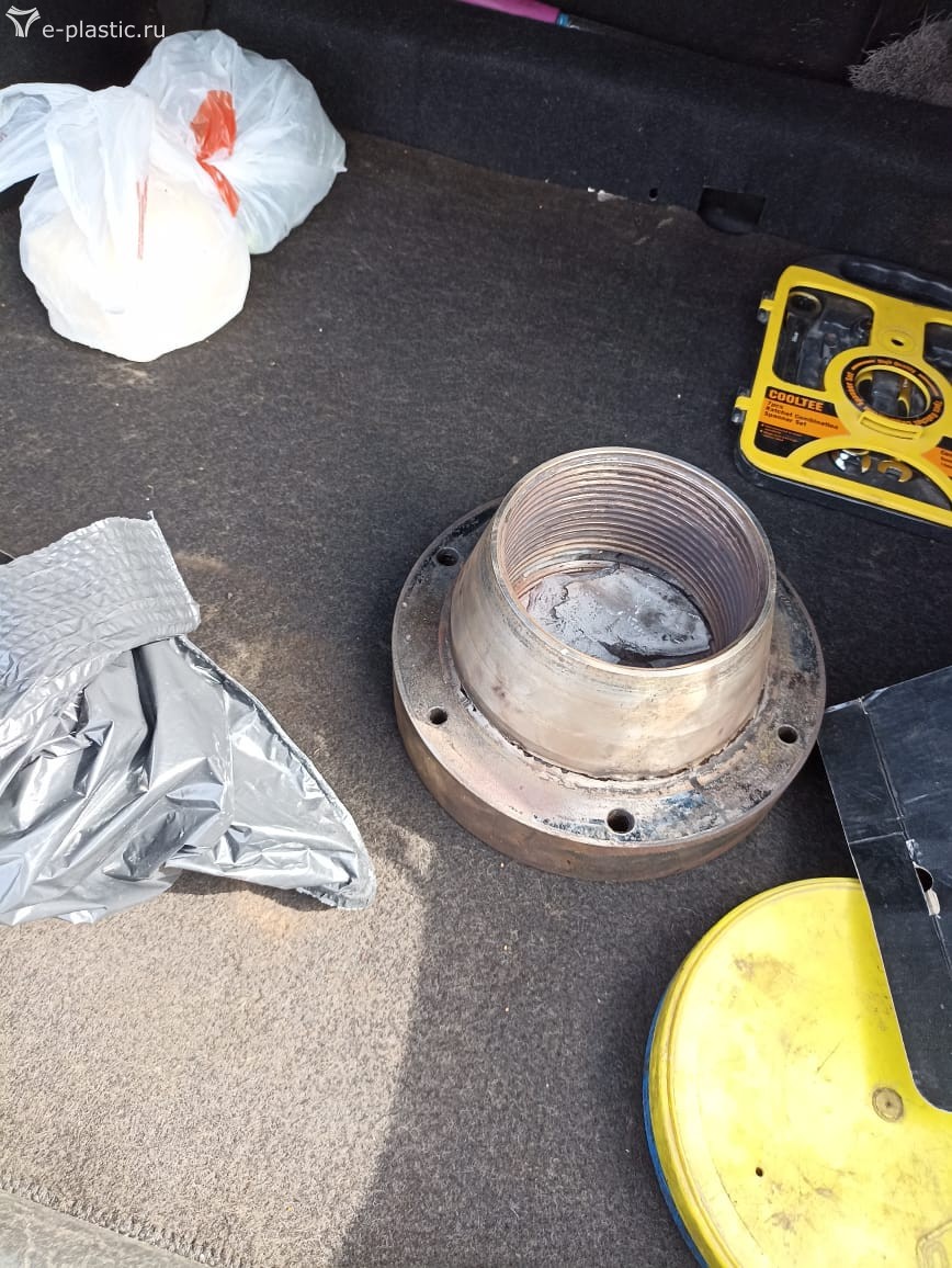

Сообщения: 5750
#14 Сообщение ЗЮМ » 20 сен 2023, 22:36
Разорвало и гайку. Вариант такой. Новая гайка, наворачивать на остаток резьбы. Подгонка, стопорение. Как это будет, время покажет. Гайка уже готова.
Scan Для справки. Размер колонны на Куаси 5000.jpg (10.68 КБ) 3027 просмотров
Scan менсто разрыва..jpg (16.08 КБ) 3027 просмотров
Сообщения: 5750
#15 Сообщение ЗЮМ » 25 ноя 2023, 20:46
Много тем без конца. Звоню интересуюсь. Ответили. Машина работает. Новая гайка, возили раза три токорям подгоняли резьбу. Накрутили на огрызок колонны. Почти на половину гайки. Пока работает. Ну и хорошо. Тема закрыта.
