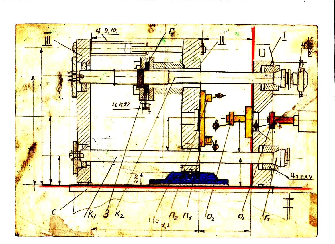

Спасибо за информацию. У нас есть в работе и Куаси 5000. С большим пробегом. Ожидаем обрыва колонн. Будем рассматривать вопрос о приобретении про запас колонн. Одновременно думаем а не сдать ли машину в металл. Короче на распутье. Но приоритет на сегодня Куаси 9000. Вопрос: На фото не видно передних гаек со стороны поршня.?

Еще ранее как то наводили справки. И купили БУ. Заготовка ( прокат или поковка не суть) только была оценена в 120000. А БУ колонну купили даже подешевле. Согласен, надо мониторить. Можно и эту проточить дальше( оторвало передний кусок резьбы по канавке это примерно 350 мм.) А хвост нарастить. Но тогда самая высокая форма может не войти по пакету.Потери в этих 350 мм по пакету устанавливаемых форм. Делали так раньше мы сами. Отправляли на Красный Пролетарий вроде или Орженкидзе. Но я этими вопросами не занимаюсь. Моя задача поменять.

Кинематика узла и место разрыва. Размеры колонны от Куаси 5000. Для справки в Ярославль. Замеры по необходимой колонне к КУАСИ 9000 пока не производились. Огрызок еще не вытаскивали.

Нужны размеры оборванной колонны, будем сравнивать.

Не, не варят. Делали так: Торцуем, протачиваем, нарезаем резьбу. Хвост наращиваем. Он нагрузки не несёт. Собираем. Дёшево и сердито. А сегодня, новая у одних лимон. У других 600000р. Реставрация тоже дорого будет. Деньги сходят с ума.

Разорвало и гайку. Вариант такой. Новая гайка, наворачивать на остаток резьбы. Подгонка, стопорение. Как это будет, время покажет. Гайка уже готова.

Много тем без конца. Звоню интересуюсь. Ответили. Машина работает. Новая гайка, возили раза три токорям подгоняли резьбу. Накрутили на огрызок колонны. Почти на половину гайки. Пока работает. Ну и хорошо. Тема закрыта.
