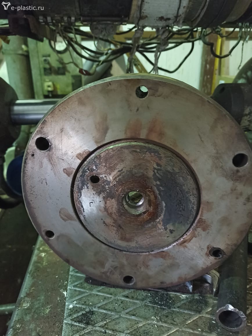

#10 Сообщение ЗЮМ » 14 сен 2023, 18:27
Ну вот никогда не было и вот опять. Легендарная Куаси 5000 почти сорок лет колонна продержалась. Сегодня БАХ. Ищем, купят. С моей точки зрения остальные три будет рвать в ближайшем будущем. Ну да ладно, хозяин барин, как говорят. Приоритет колонна БУ интересует. Есть возможность заработать. У кого есть доступ к этой детали. В розыск объявлено. :du_ma_et:

Опять и снова, сегодня обрыв колонны Куаси 5000. Нужна колонна. Приоритет БУ. Ищем, Купят.

#12 Сообщение Артур69 » 14 сен 2023, 18:42
У вас их не варят? Или дорого , овчинка выделки не стоит?
Сообщения: 5750
Re: Купим направляющую колонну к ТПА
#13 Сообщение ЗЮМ » 14 сен 2023, 19:14
Не, не варят. Делали так: Торцуем, протачиваем, нарезаем резьбу. Хвост наращиваем. Он нагрузки не несёт. Собираем. Дёшево и сердито. А сегодня, новая у одних лимон. У других 600000р. Реставрация тоже дорого будет. Деньги сходят с ума.

#14 Сообщение ЗЮМ » 20 сен 2023, 22:36
Разорвало и гайку. Вариант такой. Новая гайка, наворачивать на остаток резьбы. Подгонка, стопорение. Как это будет, время покажет. Гайка уже готова.

#15 Сообщение ЗЮМ » 25 ноя 2023, 20:46
Много тем без конца. Звоню интересуюсь. Ответили. Машина работает. Новая гайка, возили раза три токорям подгоняли резьбу. Накрутили на огрызок колонны. Почти на половину гайки. Пока работает. Ну и хорошо. Тема закрыта.
