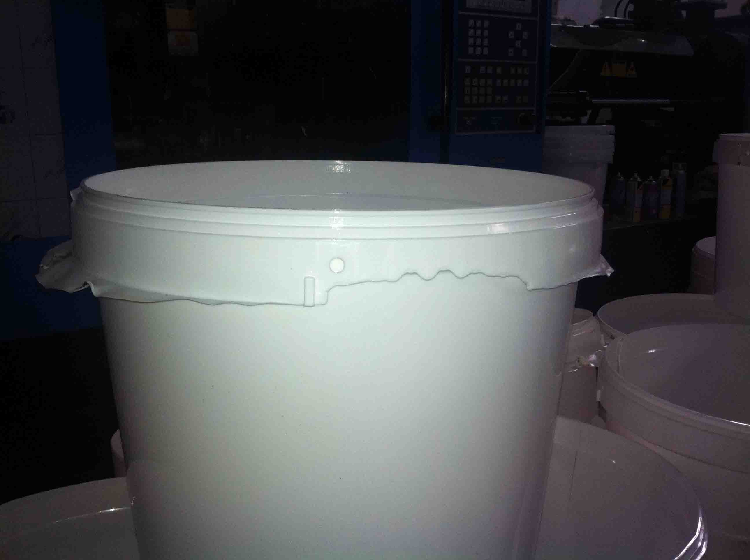

Всем добрый день!
Можете подсказать относительно казанского ПЭ2НТ22-12? В частности, льют ли из него вёдра с крышкой для лакокрасочных материалов?

Конкретно про крышки не знаю, но вообще должен подойти. А в чем проблема взять мешок и попробовать?

Сырье есть, делаем сырьевые ящики. Конечно, попробовали ведро. Результат на фото. Пытались как могли, но не получилось.

Тут еще очень многое зависит от конструкции и состояния формы. Текучесть у 22-12 не высокая. Так что если литник тоненький, то продавить (даже на высоких температурах) будет непросто.
К тому же, судя по фото, у Вас с одной стороны идет облой, а с другой - недолив. Такое бывает при плохом смыкании (непараллельность плит например, или давление впрыска выше давления смыкания).
И еще: ПЭ, даже высокой плотности, все-таки материал мягковатый для тонкостенного изделия. Даже если Ваше ведро и получится отлить без брака, то при наполнении его может повести.

Всем спасибо за советы. Наверное, придется отказаться от ПЭ. Не получается никак.
Re: ПЭ2НТ22-12, Казань
#6 Сообщение Maks42 » 04 окт 2014, 10:35
Попробуйте Снолен IM 59/64 или шуртанский I-1561.

Мы работаем на корейском ПП. Вот хотели казанский ПЭ в дело пустить. В порядке эксперимента, так сказать.
