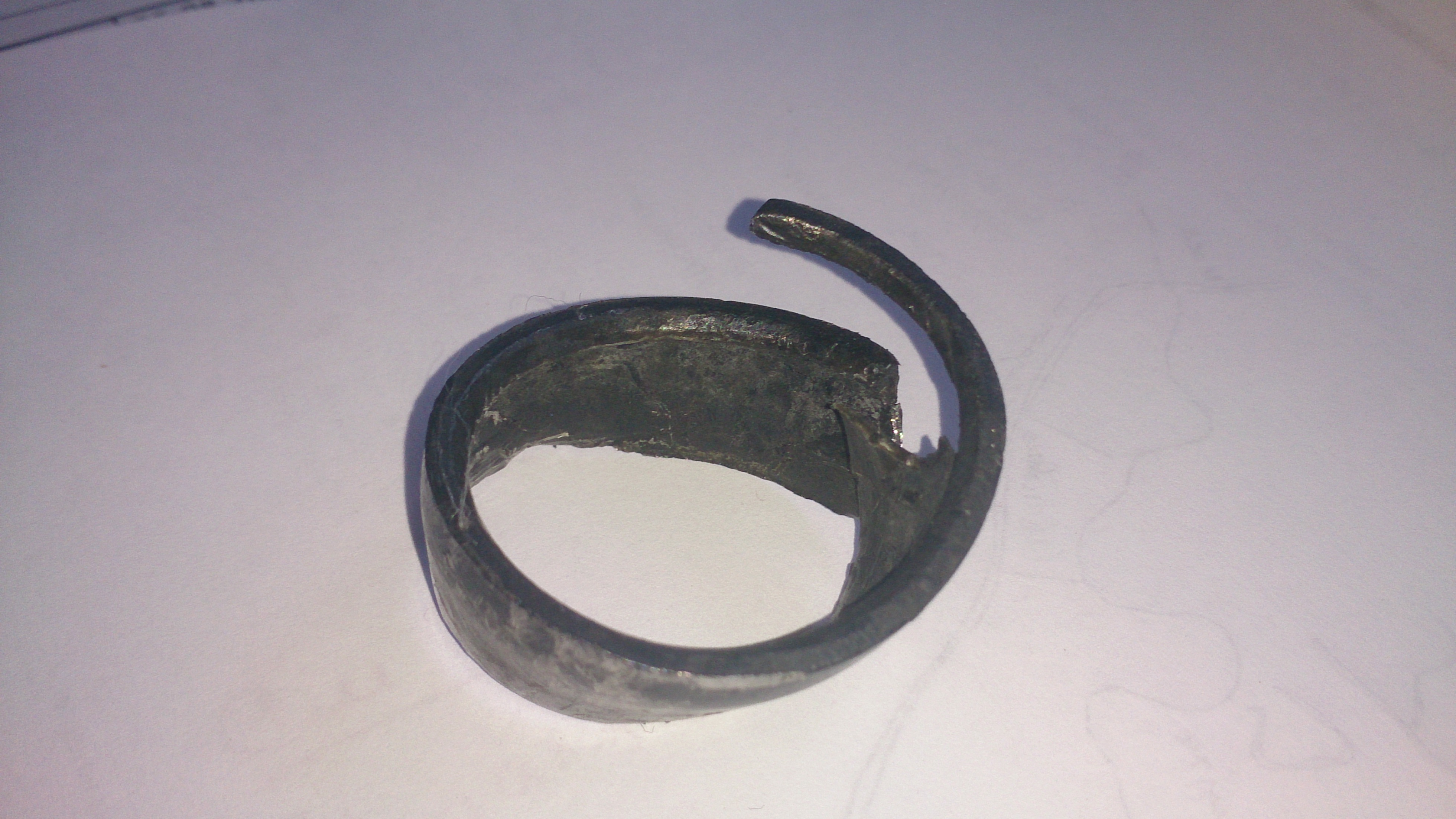

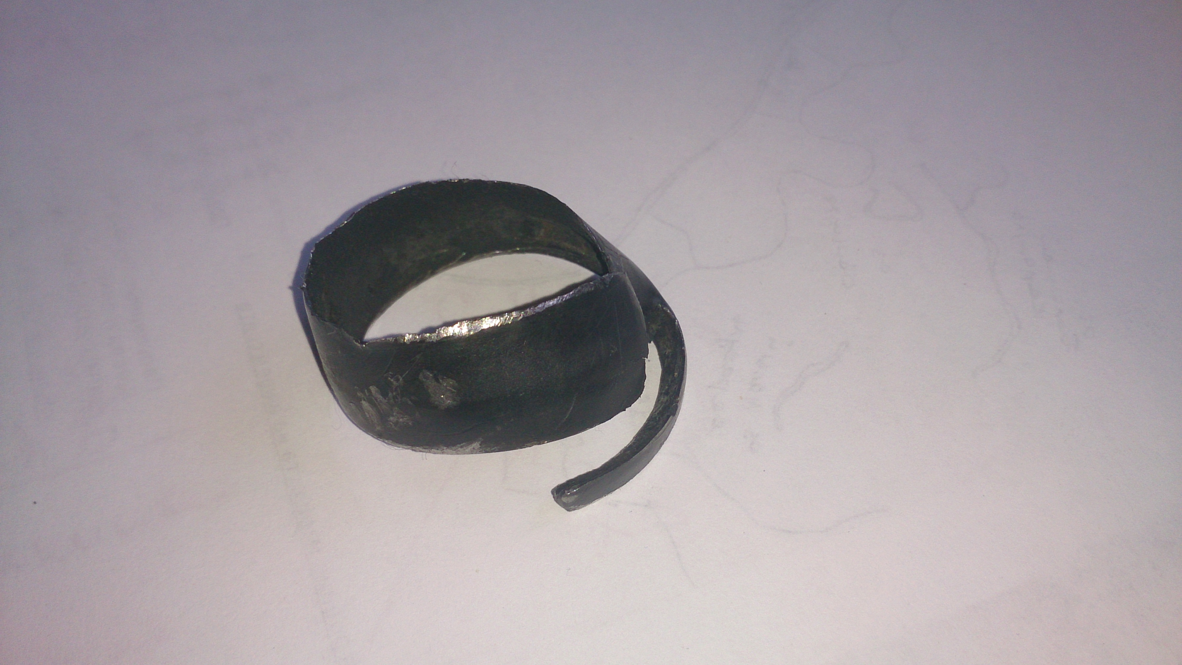

Добрый день! Сегодня из материального цилиндра достали такую штуковину. Что бы это могло быть? Запорная втулка или ещё что?

Вероятнее всего втулка. Там и фаска по краю виднеется.

Не обязательно на шарике. Полно и втулочных вариантов. Скорее всего втулка износилась. Снимите голову да посмотрите. Чего гадать. Такие железяки без последствий не выскакивают. По любому дозы не стало стабильной. Раз достали из мат. ц. значит голова снята. А значит и все на виду выдвинув шнек все ясно будет. В каком состоянии запорный клапан на конце шнека.

Коллеги, странно обсуждать этот вопрос. Из шнековой полости извлечено грамм тристо железа, так вскрывать и смотреть состояние шнека и матциллиндра нужно, а не обсуждать, кто это есть.

Ну не триста.... колечко запорное небольшое обычно...

Все уже решили, что это и что с ним делать - искать такое же и менять!

Интересно,что за материал такой,что колечко привел к такому виду..

Стерлось или попало что-то... Какие пластики перерабатывали?

Остатки ножа. Сделаного из стали3 или китайский из "репы"- видна заправка наклона ножа. Задайте вопрос литейшику- "Где нож которым мешки с сырьем вскрывает на этой машине".

Наверно, что нашел литейщик, то и приспособил под нож, стамеску для разбивки "Козла" в загрузочном окне.

А что? вполне версия не плохая. Чего только на своем веку не доставали. Выколотки латунные, ножи, стамески ,скорпели, деньги металлические , болты , гайки. Кто угадает тому приз от Шерлока Холмса. Я все таки думаю что это запорное кольцо-втулка.

Конус на этом инородном теле наружный, а на запорном конус внутрений. :-):

втулка то каленая, а эта приблуда вона как закручена... втулка запорная по идее треснуть должна была...
может когда бошку ремонтовали, кольцо подпрессовывали, вот оно и выпало.
в голове не укладывается, как такое, могло через шнек проскочить, с его занижениями в зоне высокого давления...
