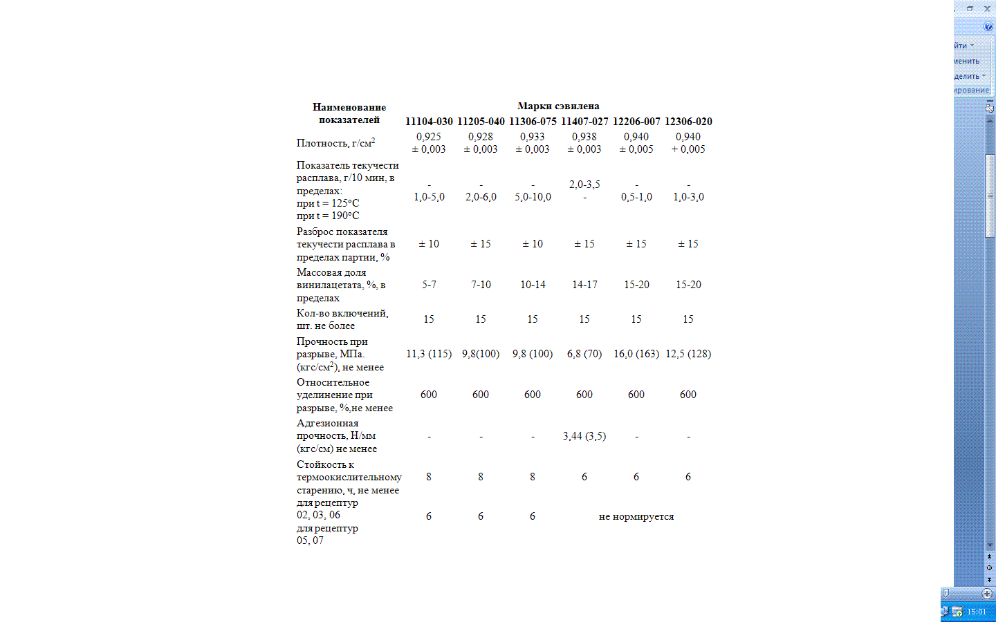

EVA хорошо совмещается с Полиэтиленами. Для повышения эластичности и барьерных свойств пленку делают как из чистого EVA, так и используют как добавку. % ввода зависит от конечных свойств пленки, как ориентир от 5 до 40%. Ниже сравнительная таблица свойств и областей применения Этилен винил ацетатов.
Сравнительная таблица свойств EVA.pdf
(211.07 КБ) 887 скачиваний

Нужна помощь в подборе марки-аналога севилена 11104-030. с массовой долей Винил Ацетата 7-10% или другого материала с похожими свойствами.
Для внутренней мембраны крышки пластиковой тары.
Физ-мехи марки в приложении

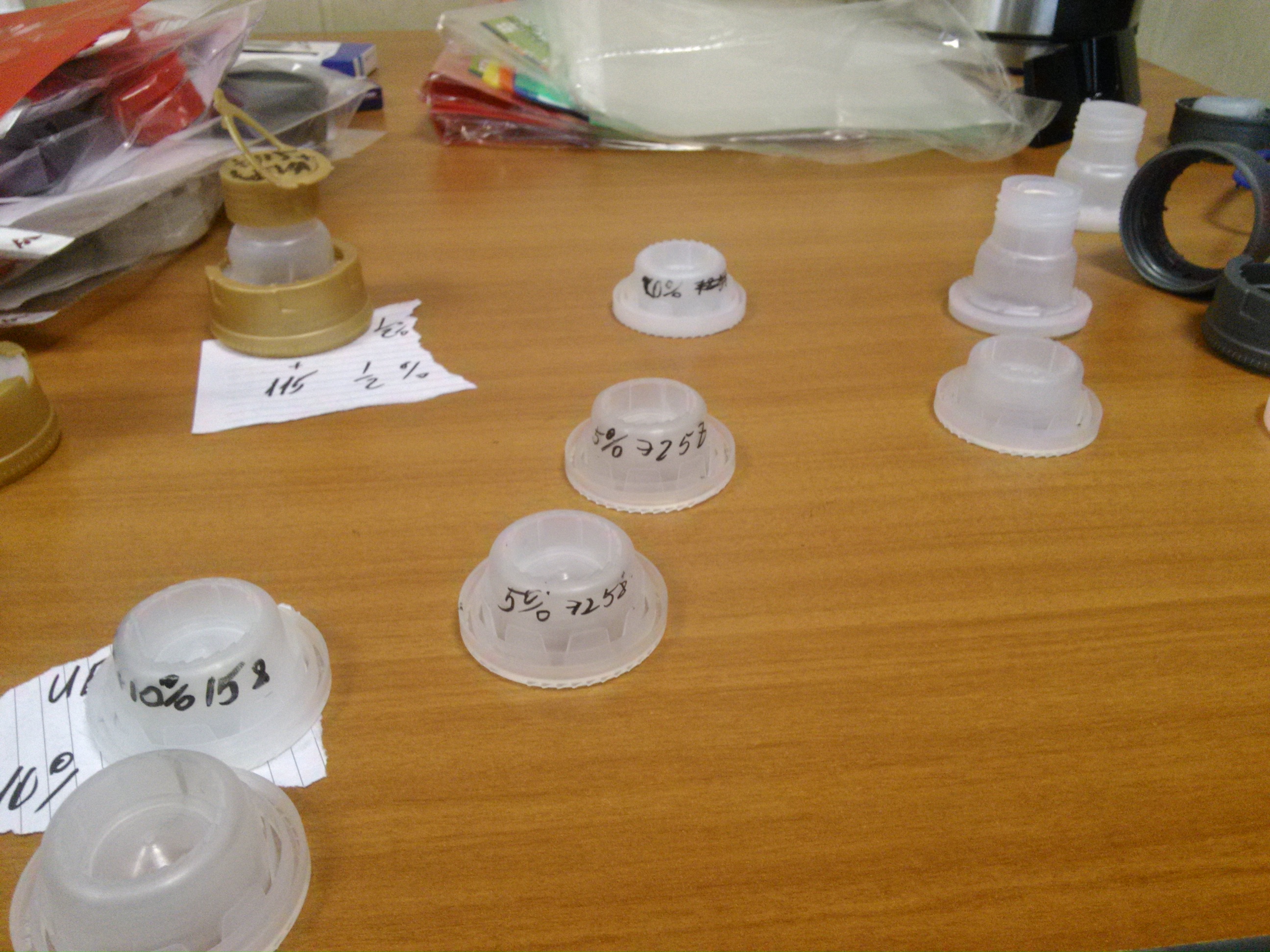

Добрый день, Уважаемые эксперты!
Льем изделие-вкладыш из EVA , который расположен между пробкой укупорочной и канистрой, фото в приложении.
Вследствие проблем с поставками Севилена 111(Содержание ВА= 7-10%), попробовали тайваньскую марку UE 629 с таким же ПТРом, но с содержанием ВА около 18%.
Основная проблема заключается в том, что увеличение содержание ВА делает полимер более полярным, а значит и увеличивает адгезию к металлу, поэтому ухудшился съем изделия из формы, поскольку изделие так же стало более мягким, то при открытии формы изделие выворачивается наизнанку.
Брызгаем силиконовую смазку и 3-4 отливки получается стабильно, после пятой опять ухудшается съем.
Посоветуйте внешние смазки для севилена которые улучшат съем, думаю попробовать GENIOPLAST на основе полиоргансилоксана.

Любая скользящая добавка решит проблему.Нужно будет только с процентовкой определиться.
