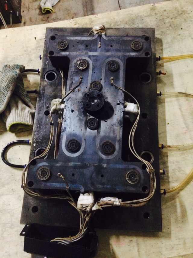

Отлив идет между тонким стержнем и верхней шляпкой именно где идет загиб!МихалИваныч писал(а):А где именно идет отлив? Имеете ввиду, что впрыск сделан в тонкую часть пломбы где-то посередине? Не очень хорошее решение, надо бы в утолщение делать....
Берите сополимер с максимальной текучестью, форму погрейте термостатом, температуру ГКС не задирайте.
Форма чья, китайская?
у нижнекамск 8348 SM - текучесть 50 разве этого не достаточно?
форма прогревается в четырех местах справа и слева по середине и так же сверху снизу
температура примерно 250-280SV ниже не льется
температура на шнеке - 180-190-190-170 градусов
форма да китайская (((

Вот это выражение не понял.Misha_0208 писал(а):форма прогревается в четырех местах справа и слева по середине и так же сверху снизу
Misha_0208
- Сообщения: 6
- Зарегистрирован: 07 фев 2014, 08:03
- Город: Алматы
Re: Проблемы с производством индикаторных пломб

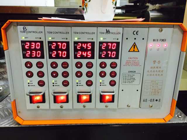

прикрепляю две фотографииМихалИваныч писал(а):У вас со всех сторон ограничения - и место впрыска неудачное и горячий канал не проливает без страшного разогрева.
Термостат поставьте на форму (матрицу), проливать будет лучше и температуру можно будет подсбросить на ГКС.
Текучесть 50 должна быть вполне достаточна.
блок управление и расположение нагревательных пар

Ёмаё...
Не гонялось бы ваше руководство за дешевизной.
На такой массовый продукт и такая форма.
