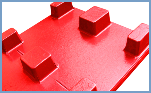

Kirilliq
Сообщения: 2981
Откуда: из сказки
Благодарил (а): 224 раза
Поблагодарили: 1032 раза
Re: Покрытие жидким полимером
#10 Сообщение Kirilliq » 25 июн 2014, 09:16
Есть подобная технология, с ее помощью делают палеты Hirsch/ATGS. Делается пленка из СБС, термоформуется и в ней вспенивают ПСВ. Деталей в открытом доступе вряд ли найдете ибо ноу-хау.
#12 Сообщение Kirilliq » 25 июн 2014, 13:49
СБС пленка - это пленка из СБС (материал типа УПС/УПМ с большим содержанием каучука) :)
Пленку нанести нельзя, потому что она - пленка (в рулоне). Приклеить - нетехнологично как-то...
Фишка описаной технологии - в том, что пленка становится липкой и эластичной при пропарке и плотно прилегает к ПСВ.
Жидкие покрытия - не вариант, т.к. они либо на растворителях, а ПСВ их не любит, либо на воде, но тогда нужно сушить долго или при высокой температуре, чего опять-таки ПСВ не любит.
