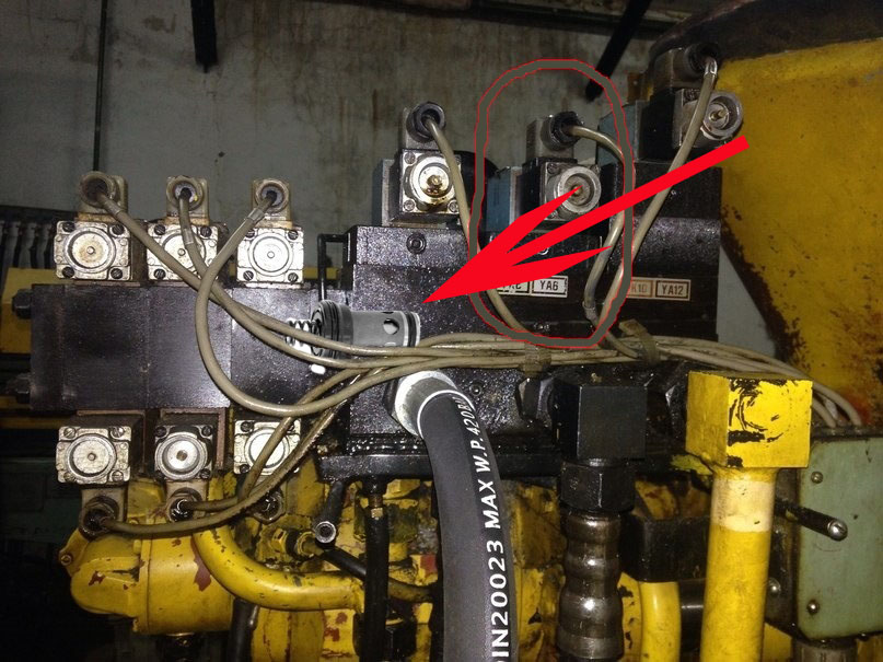

Здравствуйте, Уважаемые специалисты.
Вопрос по ДЕ 3330. В процессе работы шнек перестал набирать дробленку в матцилиндр. Гидромотор очень бодро крутит шнек (на тахометре 350 об/мин), но материал не загружает. При отведенном матцилиндре из сопла материал льется струей, из бункера материал уходит- загрузки нет. Давление на всех насосах в норме, сопло чистое. Гидроблок впрыска перебран. Подскажите, в чем проблема?

Противодавление какое установлено?

Если это Ф1, то возможно заклинивание одного из распределителей давления впрыска. Можно отжать все кнопки на задании давления впрыска и сделать впрыск, если давление сильно не ноль- тогда оно. Искать не возвращающийся назад шток пилота. Пружинки иногда лопаются....

могли регулятор давления накрутить , или провода на эм. перепутать 31 с36 например, а на стойке С100(если не путаю ) можно и 100атмосфер поставить на подпор.

регуляторы давления на 31-36 эм. они настроены на фиксированное давление от 0.2 до 6.4 МПа.Ели правильно помню.

Вообще то чинить противодавление без озвученной её величины на манометре преждевременно. Манометр противодавления есть? Он живой? Что показывает при загрузке?.

Сдается мне, что на самом деле там изношена пара шнек-цилиндр и даже совсем небольшого гидравлического противодавления хватает создать непреодолимое сопротивление для движения гидроцилиндров впрыска от усилия, создаваемого шнеком. Можно провести такой эксперимент: сделать впрыск, выключить машину, разобрать гидроблок управления впрыском и вынуть оттуда основной клапан, таким образом открыв свободный слив из полостей цилиндров впрыска. Собрать все назад и попробовать опять сделать загрузку.

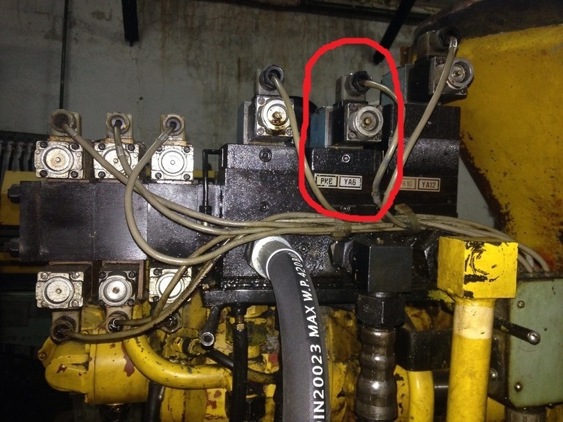

Правильно я понял, отсюда вытащить клапан?

Нет, давление впрыска и он же противодавление внутри блока, придётся снять галеты с пилотами и регуляторами.
Вышеуказанный клапан не могло заклинить!?

Не,не могло :-): Клапан и пружина в поряде.
Ветал, сделали все по Вашей инструкции загрузка появилась.Не уж то в самом деле шнек умер?
