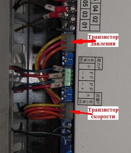

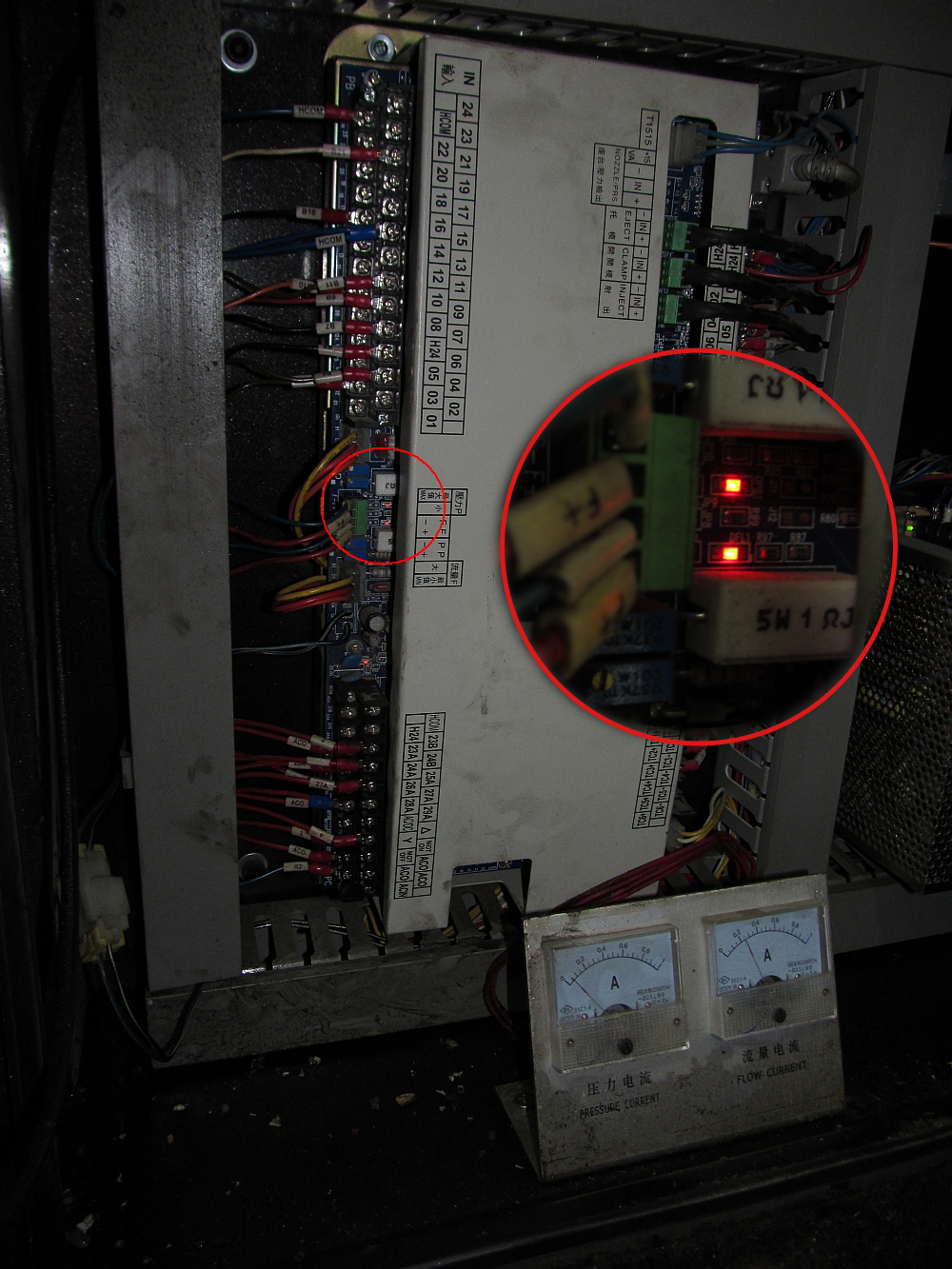

Всем добрый день, и вот очередной мёртвый китаец.
Siger Soul-98 Промышленные технологии, Рязань.
Контроллер Techmation, модель не знаю.
Пропало пропорциональное управление насосом. При командах на движения на мониторе высвечивается величина расхода и давления операции, а стрелки амперметров пропорциональных регуляторов стоят в нуле. Нет даже тока покоя расхода.
Блоки питания- 2 шт. 24в. в норме.
Цепь от контроллера к пропорциональникам в норме.
Кто что посоветует? Кто что имеет по этим контроллерам? У меня от Промтехнологий только один листик с клемниками, и то не всё сходится.

Проверте питание усилителей,которые управляют клапанами

Бывалый писал(а):Проверте питание усилителей,которые управляют клапанами
На плату приходят три линии 24 в. Они все в норме. Или есть ещё что то внутри? Кстати, с двух разъёмов провода уходят за плату контроллера, что там может быть?

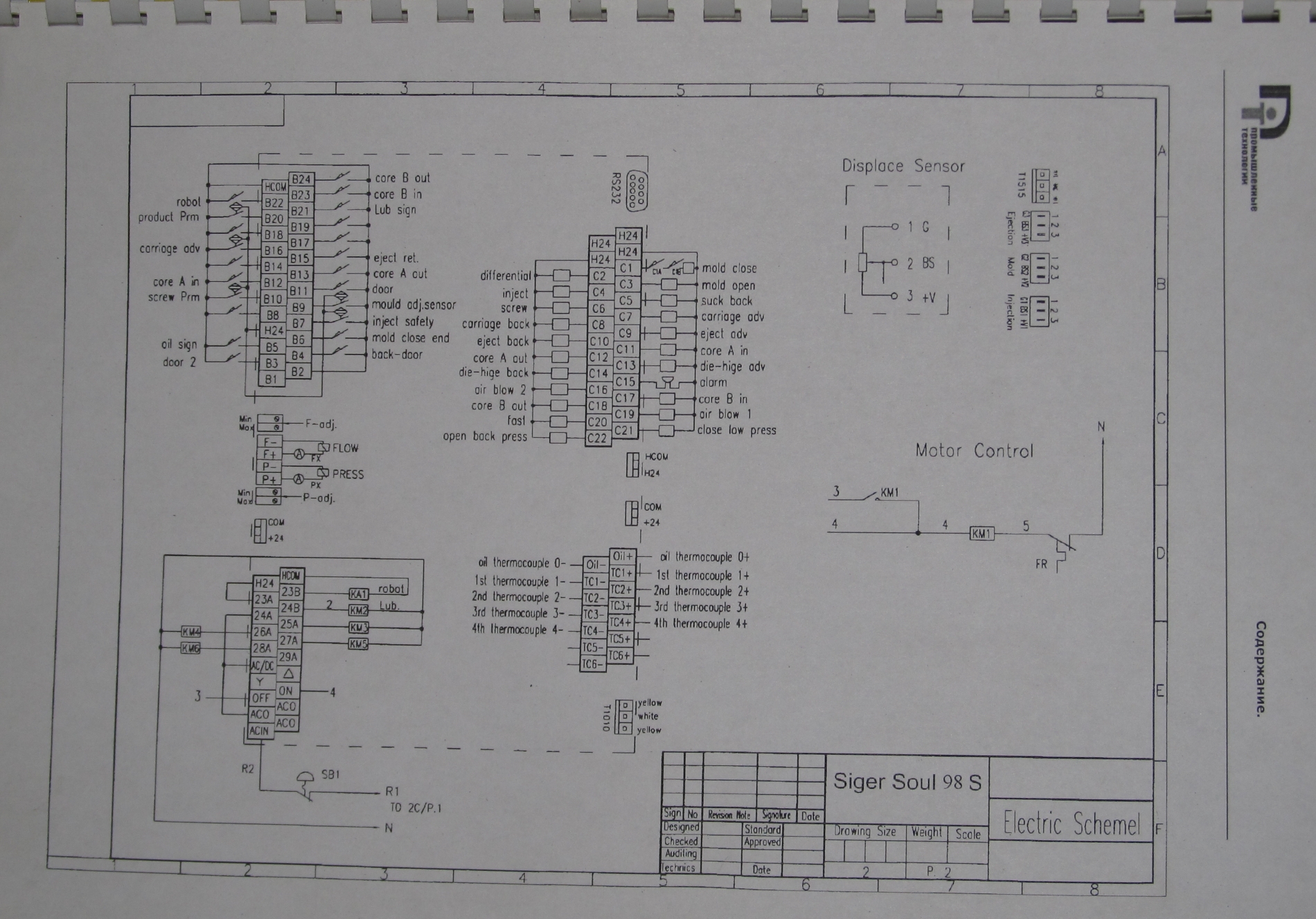

Есть мануал по контроллерам M8M AK668+M8M M10M, PXA255-Q7, есть распиновка клеммников на АК 668, если поможет могу кинуть.
Хочу всё знать.
Бегемот
Сообщения: 2815
Благодарил (а): 53 раза
Поблагодарили: 166 раз
Re: Пропало пропорциональное управление Techmation,Siger Sou
#5 Сообщение Бегемот » 12 апр 2014, 22:35
mkplast писал(а):Есть мануал по контроллерам M8M AK668+M8M M10M, PXA255-Q7, есть распиновка клеммников на АК 668, если поможет могу кинуть.
По внешнему виду у нас А62+М6.

С Контроллера должно приходить аналоговое задание, от нуля до плюс дисяти.А можна фото клапанов? Они просто с катушкой 0.8 А и сопротивление 18 ом,или же всетаки есть обратная связь по положению штока,тогда там будет другая схема управления.

Пока я на выходных, мой упёртый напарник всё таки её ухитрился раскачать за два дня, методом включений=выключений и тырканий на кнопки.
Предыстория такова:
Брали два Соула от Промышленных технологий с интервалом меньше года, на этой 98-й насос работал нормально, а на второй, 158-й он сразу зачудил и его сменили по гарантии на юкен, кажется.
А эта 98-я с насосом "Сани Пистон Пумп С.Ш.А." начала чудить на запуске. После простоя, при включении не сразу начинал работать насос, приходилось движениями туда-сюда его некоторое время раскачивать. Сначала форма еле шевелилась, потом начинала двигаться быстрее , ну а потом насос выходил на нормальный режим и форма начинала бегать нормально.
Дальше- хуже, эти раскачки растягивались до получаса. Пробовал стравливать масло из всех выходящих отростков- безрезультатно.
А в четверг раскачать её не получилось, после долгих мучений догадался глянуть в ящик на амперметры, а они не двигаются.
Каким боком она завелась сегодня- не понимаю. Стрелки ходят.

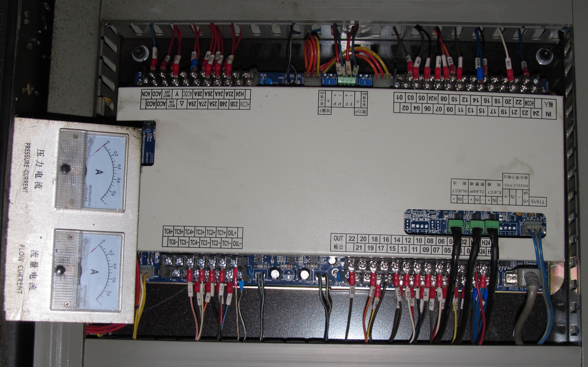

Амперметры не чешутся - разомкнута цепь. А цепь там простая - 24V - транзистор управления - катушка пропорциональника в нагрузке.
Получается немного сложнее, сегодня после ночи простоя опять раскачивал, сразу приборы молчат, хотя потоковый должен быть на 200-х милиамперах в покое. После нескольких перевключениев рубильника и методичных тырканий кнопки смыкания амперметры начали еле заметно оживать, минут через пять форма начала страгиваться, постепенно приборы начинают отклоняться сильнее и сильнее, и наконец выходят на нормальный режим. Разогревается, как древний ламповый приёмник, но при этом, если не давить на движения- само не нагреется.

Бегемот , контроллер нормальный, но со своими приколами.
Такой прикол у нас был из-за глюка панели оператора. Решается выниманием батарейки ( не забудьте обесточить ТПА) и закорачиванием контактов от нее- помните сброс биоса компа? батарейка стоит под кожухом за жк монитором.
правда потом придется заново забить параметры литья
Когда батарейка совсем старая порой происходят интересные вещи.
Еще похожий прикол был из-за амперметра . Эти амперметры вообще хреновые. Попробуйте измерить питалово на пропорциональнике и питание до амперметра- может узкоглазые шунт хреново прикрутили.

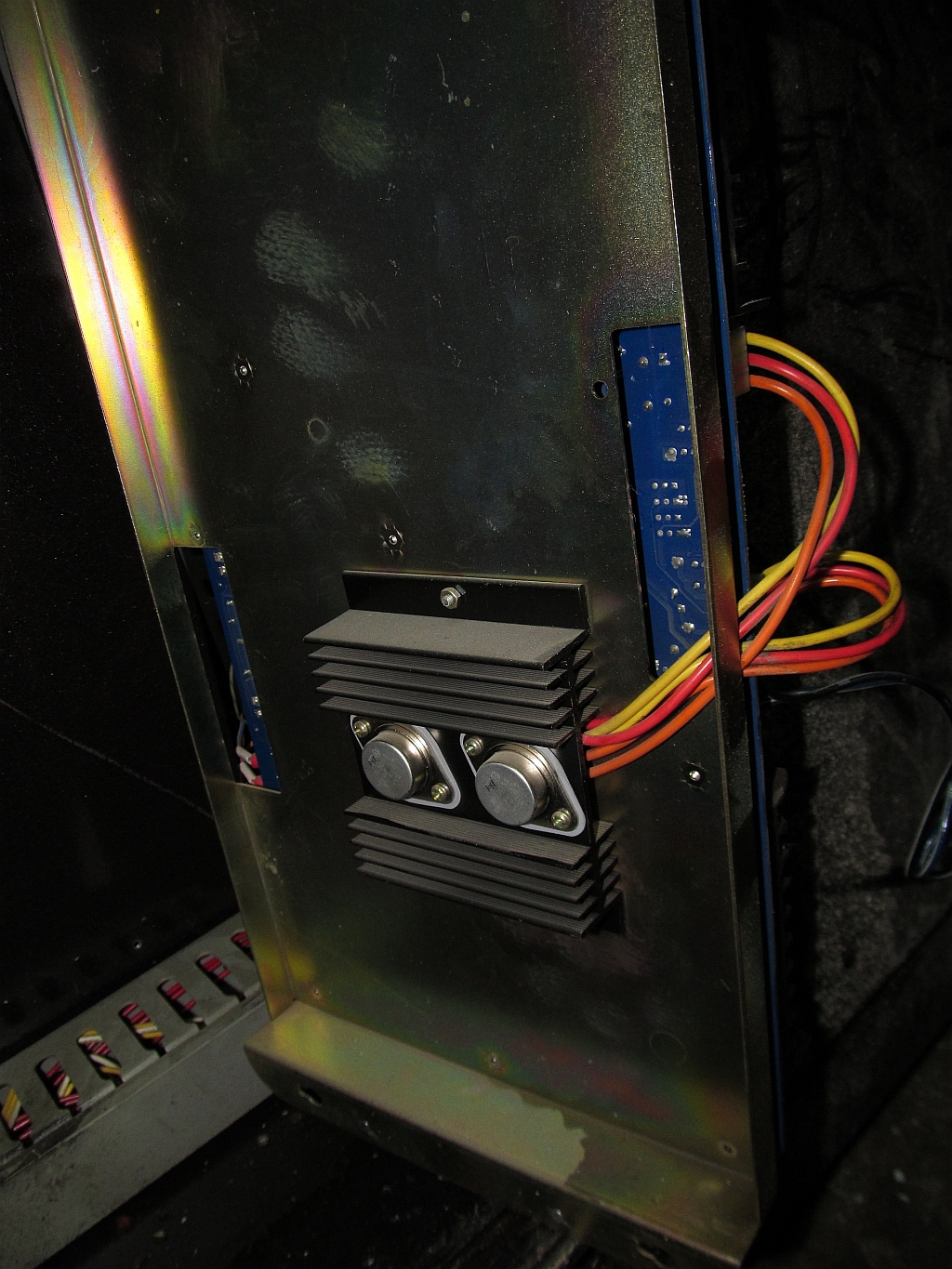

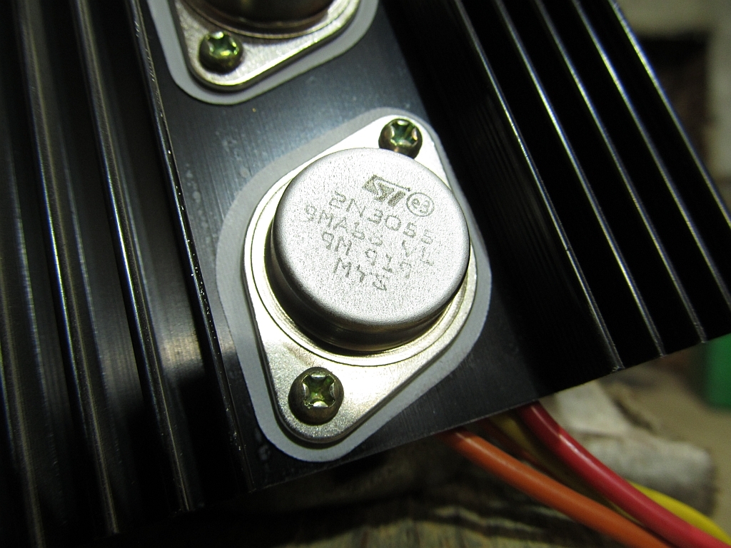

Наконец этому глюку пришёл конец. Пробило выход на пропорциональник расхода. Амперметр шкалит на максимуме.
Открутил провода и плату контроллера, за ней нашлись два транзистора)). Один пробит. Похоже он и чудил после простоя.

#24 Сообщение Бегемот » 20 окт 2015, 21:39
Поменял транзистор, однако изначальная проблема осталась. Заметил, что ток через пропорциональники не идёт, то есть транзисторы не управляются, пока не разгорятся два светодиодика на плате. И может это происходить долго, чем прохладнее в цехе, тем дольше. Десятки минут, а то и часы...

Бегемот писал(а):Поменял транзистор, однако изначальная проблема осталась. Заметил, что ток через пропорциональники не идёт, то есть транзисторы не управляются, пока не разгорятся два светодиодика на плате. И может это происходить долго, чем прохладнее в цехе, тем дольше. Десятки минут, а то и часы...
Симптомы проблем с питанием. Осциллографом не пробовали проверить? И конденсаторы пошерстить.

Шим организован на lm324 и полевике в восьми ножечном корпусе? А уже дальше биполярники.

#29 Сообщение Бегемот » 27 янв 2016, 21:37
Осцилографа нет, ковыряться в том, чего недопонимаю смысла нет. Начальству пофигу...

Бегемот писал(а):
Art81 писал(а):Разобрались с железякой?
Нет, так и мучаемся. Или не обесточивать машину совсем, или включать рубильник заблаговременно, часиков за пол-дня... Кстати, у другого Сайгера, купленного позже, недавно тоже пробило транзистор скорости. Похоже, это у них наследственное)).
Поддержуваю насчет наследственное. Пару недель назад у соула 128ого начал шкалить амперметр скорости, причем после вкл-выкл питания приходил в норму. Однако как только на любом заданом параметре скорость была выше 55% в тот же момент стрелка и зашкаливала. Вышли из положения по системе: "да и *** с ним" и 3 дня назад все закидоны прекратились :sh_ok: работает как раньше.
