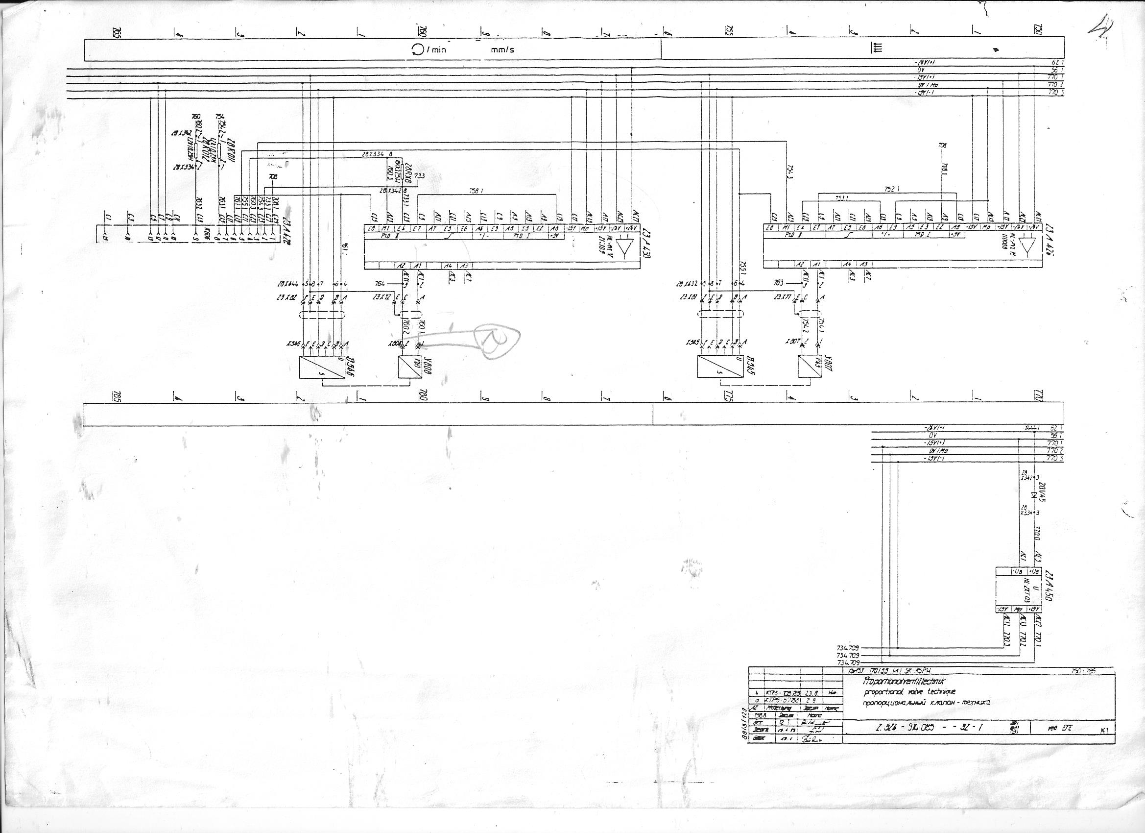

Фотки что то совсем не хотят сюда лезть.
Orsta
10-11 50/2 TGL 55074
32mpa
Nr./bauj 216 /87
Tup p60w tgl 55090
Ih 2.75A R20 3.41 om
0.3cm
Они живые. Живые!
Karakol
Сообщения: 541
Город: Вильнюс
Re: Пропорциональник. Реинкарнация Куаси.
#24 Сообщение Karakol » 01 фев 2014, 16:59
Бегемот верно говорит. Или слать запрос в купи- продай и поиск оборудования, может кто имеет цифро- аналоговые преобразователи к Куаси. Как понял, то что на листе у вас нет, кроме пропорциональников.

Заменить управление пропорциональным клапоном реостатом не получится. Замените клапон,если Вы уверены в системе управления.

А общем рассказываю как и что происходит... После небольшого обрушения потолка,шкаф управления превратился в какашку,которую даже в металлолом не сразу взяли. А давно давно на складе лежал процессор от корейской машины. Процессор я прикрутил к Куаси и все бы ничего,но что делать с этими двумя клапаном,так и не придумал,а в целом,машина работает,правда если помогать пропорциональникам отверткой в нужные моменты...
Они живые. Живые!

#27 Сообщение Karakol » 01 фев 2014, 18:26
Ну, если чужеродный процессор так легко врос в машину, то как бы с пропорциональниками проблем быть не должно. :hi_hi_hi: А так, форум не почтамп, за лишнее слово денег не берут, можно ведь и сразу описать всю пред историю болезни и какие меры уже предпринимались. :-):

Процессор врос легко,что бы ему не врости,принцип то один и тот же. Только пропорциональники всю картину портят. Никогда раньше с ними плотно не связывался. Принцип работы понятен очень смутно,можно даже сказать,вообще не понятен....
Выше описывалось,что сигнал им нужен аж 400гц,никак не соображу,для чего это. Спасайте пожалуйста новый проц шеф напрочь отсекает. Мотивация в том,что три дня я этот привинчивал,осталось немного и грозит увольнением,а это в планы вообще никак не входит :-(
