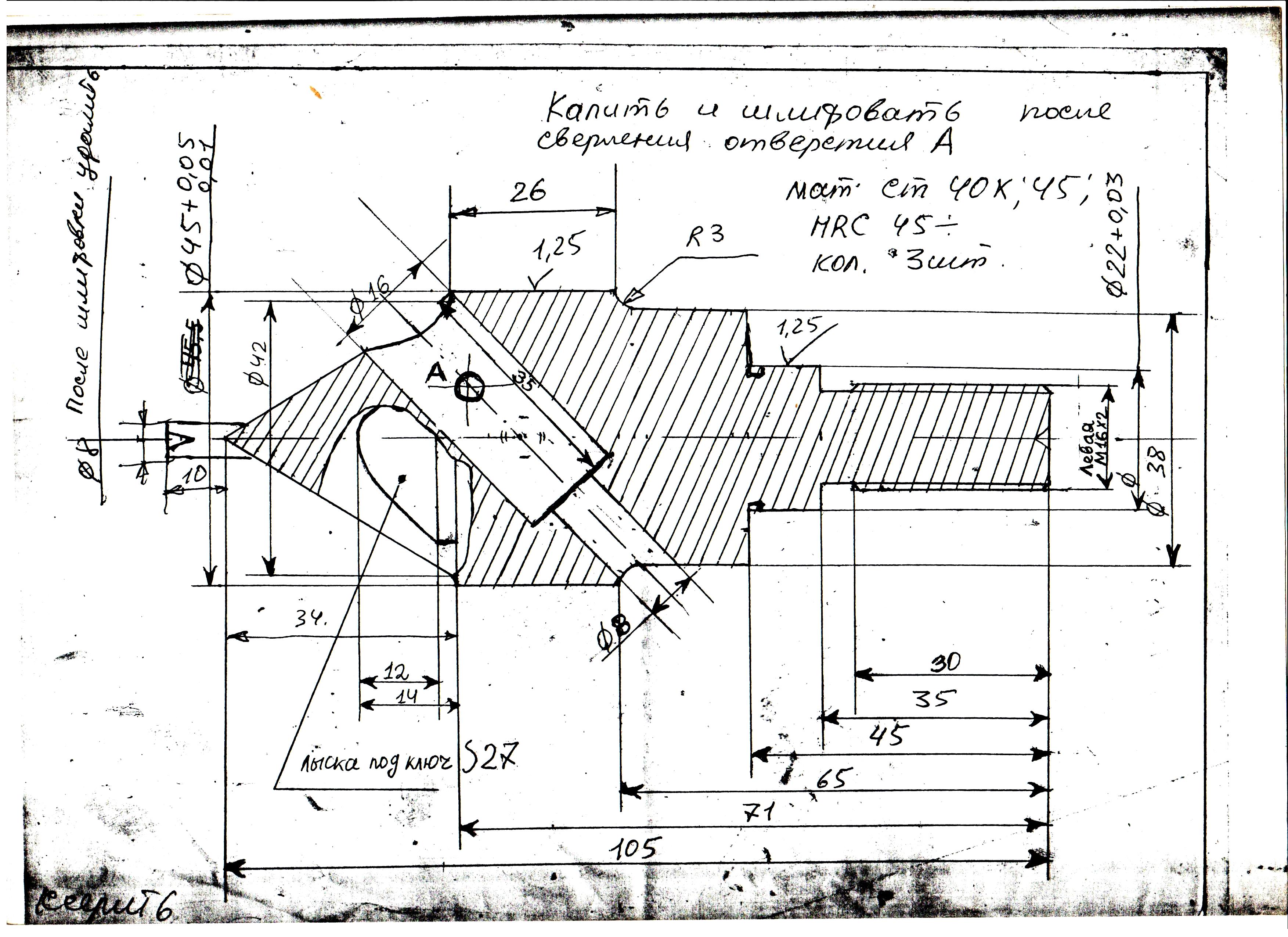

Помогите! Нужен срочно чертеж на обратный клапан шнека. Машина KuASY 260/100 (можно эскиз с размерами)

FomSS писал(а):Помогите! Нужен срочно чертеж на обратный клапан шнека. Машина KuASY 260/100 (можно эскиз с размерами)
А просто вынуть торпеду и зарисовать нельзя? Модификаций этих наконечников наверняка много разных было...

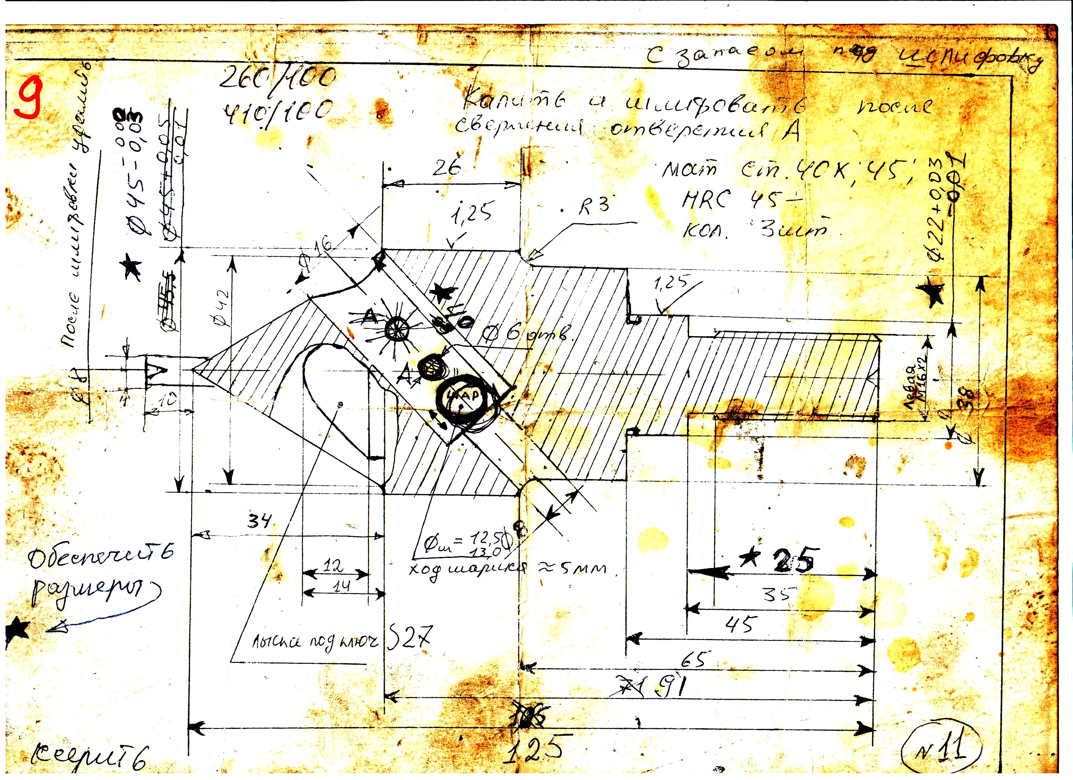

#14 Сообщение ЗЮМ » 18 дек 2013, 20:05
Как научили так и начертил :-) Тридцать лет назад. Из личного архива. Проблем не было. Сверловку под фиксатор шарика от выпадения по месту.

#15 Сообщение FomSS » 19 дек 2013, 11:58
Спасибо ЗЮМ это как раз то что надо. Еще уточнение-фиксатор каленый или сырой?
Почему не зарисовал снятый, смутило то что диаметр 45 у меня идет на конус, наверно износ.

#16 Сообщение ЗЮМ » 19 дек 2013, 22:49
Калиброваную серебрянку ставили. И сырые шпильки. Место доступное. Добраться не долго. Твердость не высокая. Лучше наконечник-обратный обр клапан лишний раз заменить чем мат цилиндр
