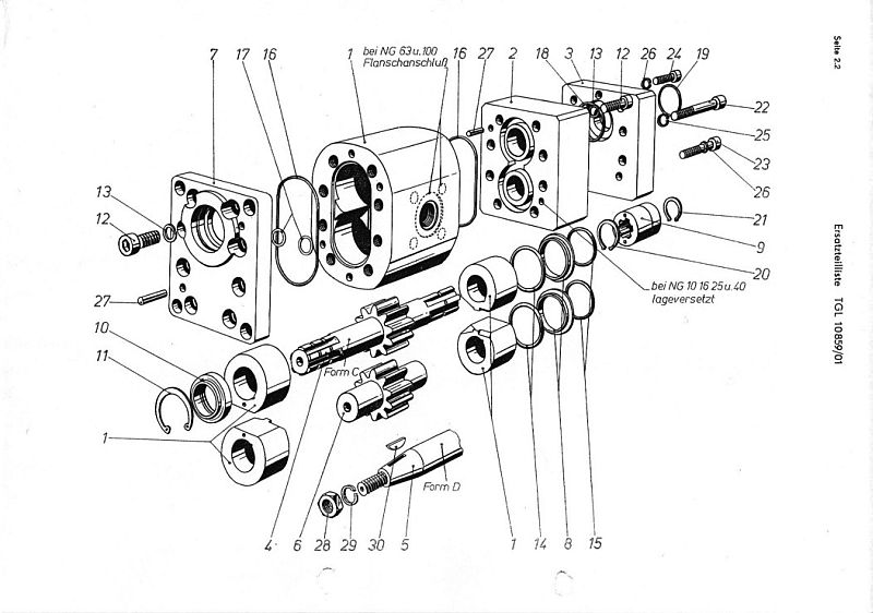

Мне известны два типа (устаревшие модели) предохранительных клапанов, намертво залипающих в "закрытом" положении при естественном износе или попадании примесей определенного размера.
Насос шестеренный секционный.На шильдике насоса прочитали следующее:
Getriebe
Typ. 664p.118.072.021.rf
Три секции с рабочими объемами 118 см3, 72 см3, 21 см3.
Подобные смотрите здесь: ищите каталог TGL 10859.
Аналогов нет. Под заказ возможно сделают ОАО"Гидросила". Вам подойдет (если давление в гидросистеме не превышает 20 МПа) насос трехсекционный НШ112М-71М-20М-4.443***(присоединение надо уточнить).
Олька
В шестеренном насосе что Вы называете ротором и статором, и распределительными пластинами? :)
Бегемот
Не обязательно. Но шум будет повышенный. При небольшой несоосности - течь по валу будет идти только под нагрузкой. Это критично для вновь созданных установок или при замене насоса на насос другого типа (когда осуществлялась замена фланца и полумуфт).В таком случае сначала будет греметь и кандрашить, потом разобьёт подшипник и начнёт сосать воздух, а в выключенном состоянии течь потихоньку. Но чтобы сальник наизнанку вывернуло или порвало- навряд ли.
В однопоточных шестеренных насосах течь по валу через сальник 10 (см. рис.):
- неправильное направление вращения приводного двигателя;
- износ задних втулок 1 вследствие естественного износа или перегруженного предохранительного клапана;
- повышенное внутрикорпусное давление вследствие перегруженного (заклинившего в закрытом положении) предохранительного клапана.
Он если начнёт клинить, то давлением его откроет, а вот закрыться он не захочет.
Вы утверждаете, что давление нагнетания не присутствует в корпусе насоса?И сальник не держит давление нагнетания, оно там не создаётся.
Насос у нас не шестеренный! (Хотя на шильдике Getriebe). А исполнение у него такое же, как в TGL 10885_03. Повышенный шум действительно есть. Причем без нагрузки. Под нагрузкой вполне "мягкий", нормальный шелест. Про заклинивание клапана нечего говорить. С этим никаких проблем нет. Кстати там не просто клапан, а пропорциональный регулятор давления. С новыми сальниками проработать может день, а то и два. К сожалению не довелось видеть, какие события происходят в момент повреждения сальника. Видим только результат.

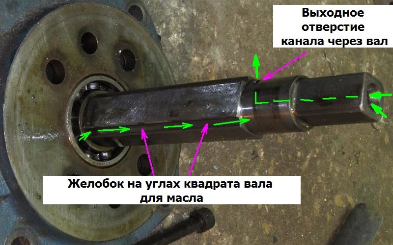

Вид снаружи
- Вложения
- Фото0058.jpg (67.43 КБ) 10013 просмотров
Злая ты, Олечка!

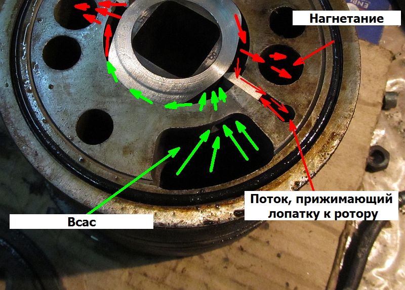

Внутри: статор с ротором и лопатками
Если присмотреться, то виден износ лопаток.

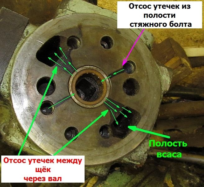

Износ в распределительном диске (подписано)
- Вложения
- Фото0037.jpg (160.71 КБ) 10012 просмотров
Злая ты, Олечка!
- Олька
- Сообщения: 1012
- Город: Великий Новгород
- Откуда: Великий Новгород
- Благодарил (а): 32 раза
- Поблагодарили: 84 раза
Re: Вопрос по ТПА Windsor HSI-250
Если в этом месте износ, то масло будет течь по валу и сальник не спасет!!! Эта камера высокого давления!

Оленька, зачем так категорично?Олька писал(а):Если в этом месте износ, то масло будет течь по валу и сальник не спасет!!! Эта камера высокого давления!
Немцы это давно продумали) Заодно это смазывает подшипники.
Нет на валу, на подшипниках и на сальнике высокого давления.
В нормально собранном насосе там наоборот подсос, и при худых сальниках подсасывает воздух, пенит масло и рычит.
Небольшой обзорчик принципа работы от Бегемота:
Принцип действия насоса: Принцип сбора утечек между ротором и щеками на вал: Утечки из передней плиты, там где сальник, выводятся через желобки на валу.
Корпус большой, внутри много чего, и давление и разряжение....я говорил про полость сальника.Jtsuken писал(а):Вы утверждаете, что давление нагнетания не присутствует в корпусе насоса?
Пи.Си. Олькин, у вас там нижняя лопатка раком стоит, канавки на её стенке должны смотреть на полость нагнетания, через них подпирающее давление подаётся, иначе прижиматься не будут, одними коромыслами не удержите, сломаются. Если они будут смотреть в сторону всаса- их наоборот будет втягивать в статор.
А износ, который Вы отметили, он соеденит полость нагнетания с полостью всаса. На хмельницких насосах при этом давление совсем падает, и я шлифую щёки))), и он снова давит нормально, а сальнику при этом ни чего не угрожает.
Я знаю что лопатки не так стоят! По этому насосу помойка плачет!!! ;)
Я не глядя его собрала в кучу, дабы показать!
Да! Так оно и есть! Пока не пояляются лишние зазоры в виде задиров, куда масло не должно попадать в больших количествах!!! ;)Утечки из передней плиты, там где сальник, выводятся через желобки на валу.
Милая Олечка, задир(зазор, износ) этот идёт по кругу и равномерно.Олька писал(а):Пока не пояляются лишние зазоры в виде задиров, куда масло не должно попадать в больших количествах!!! ;)
Или ты хочешь сказать, что образуется умная ступенька, которая через оранжевую зону пропускает легко, а через голубую запирает намертво?
При равномерном износе что протечёт из нагнетания, то усосётся всасом по малиновой траектории.
Разве только у тебя насос выдаёт по литражу больше, чем засасывает))
