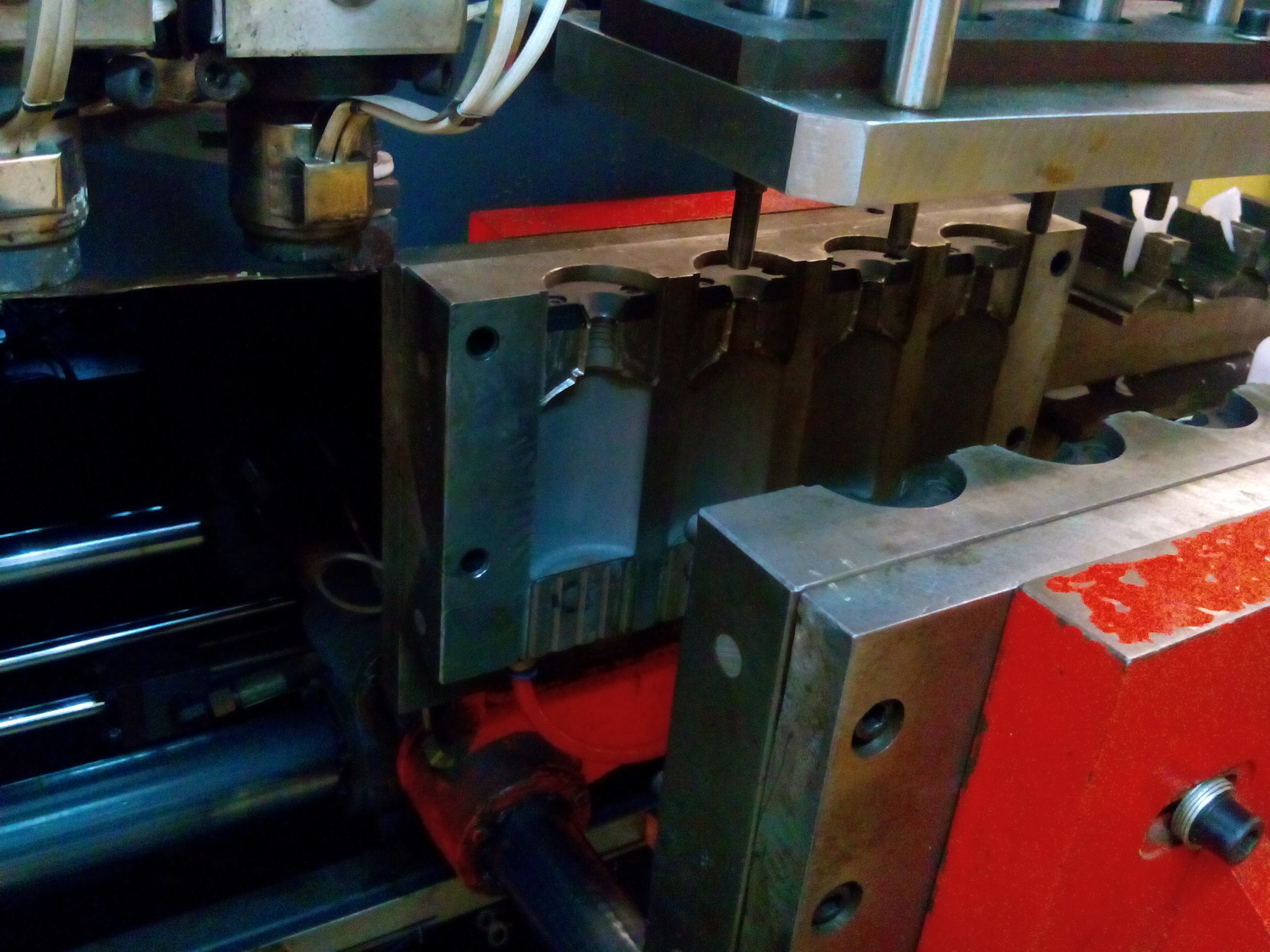

#8 Сообщение puxass » 27 фев 2015, 13:00

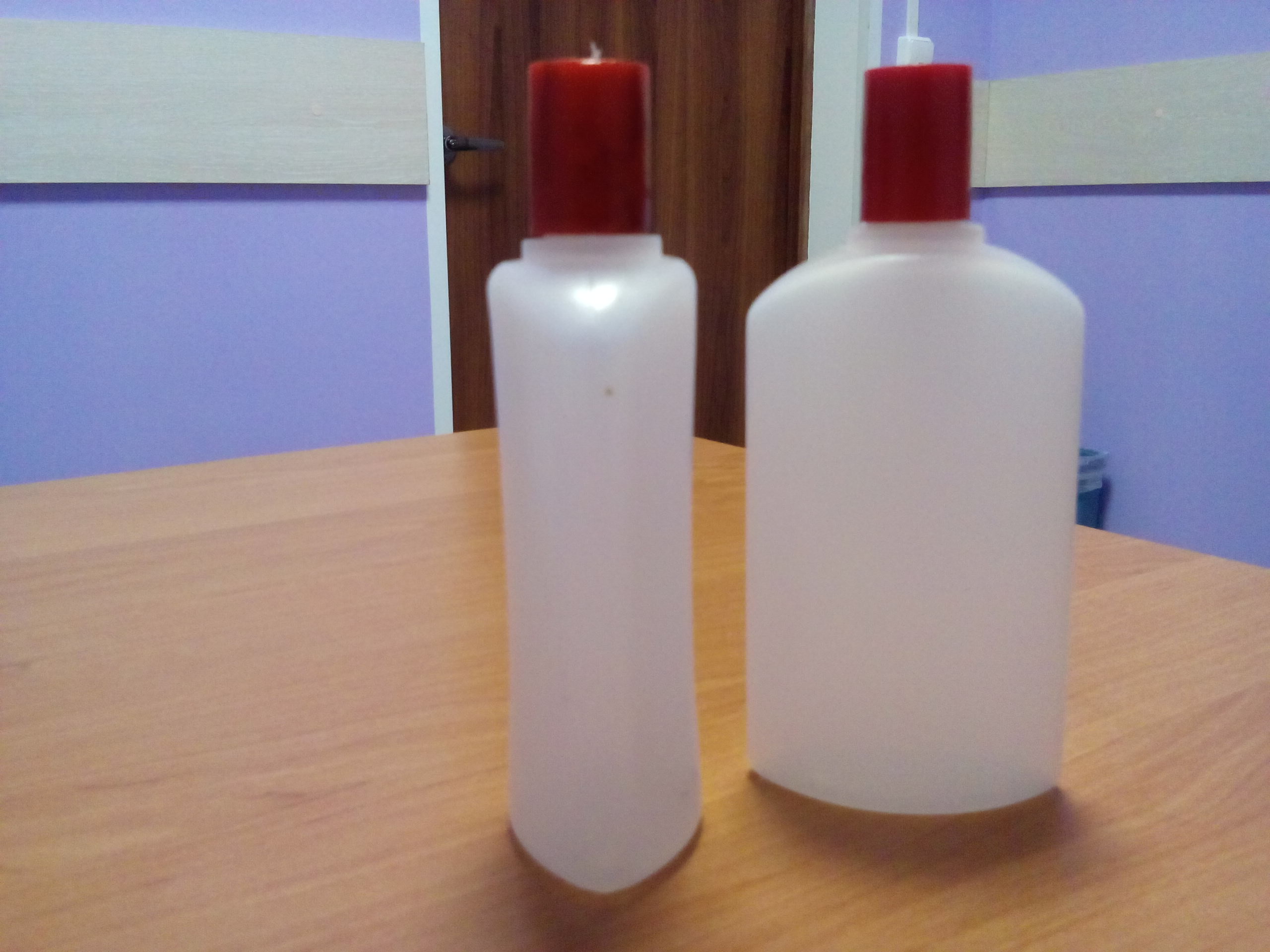

Флакон
Флакон
ничего не получается

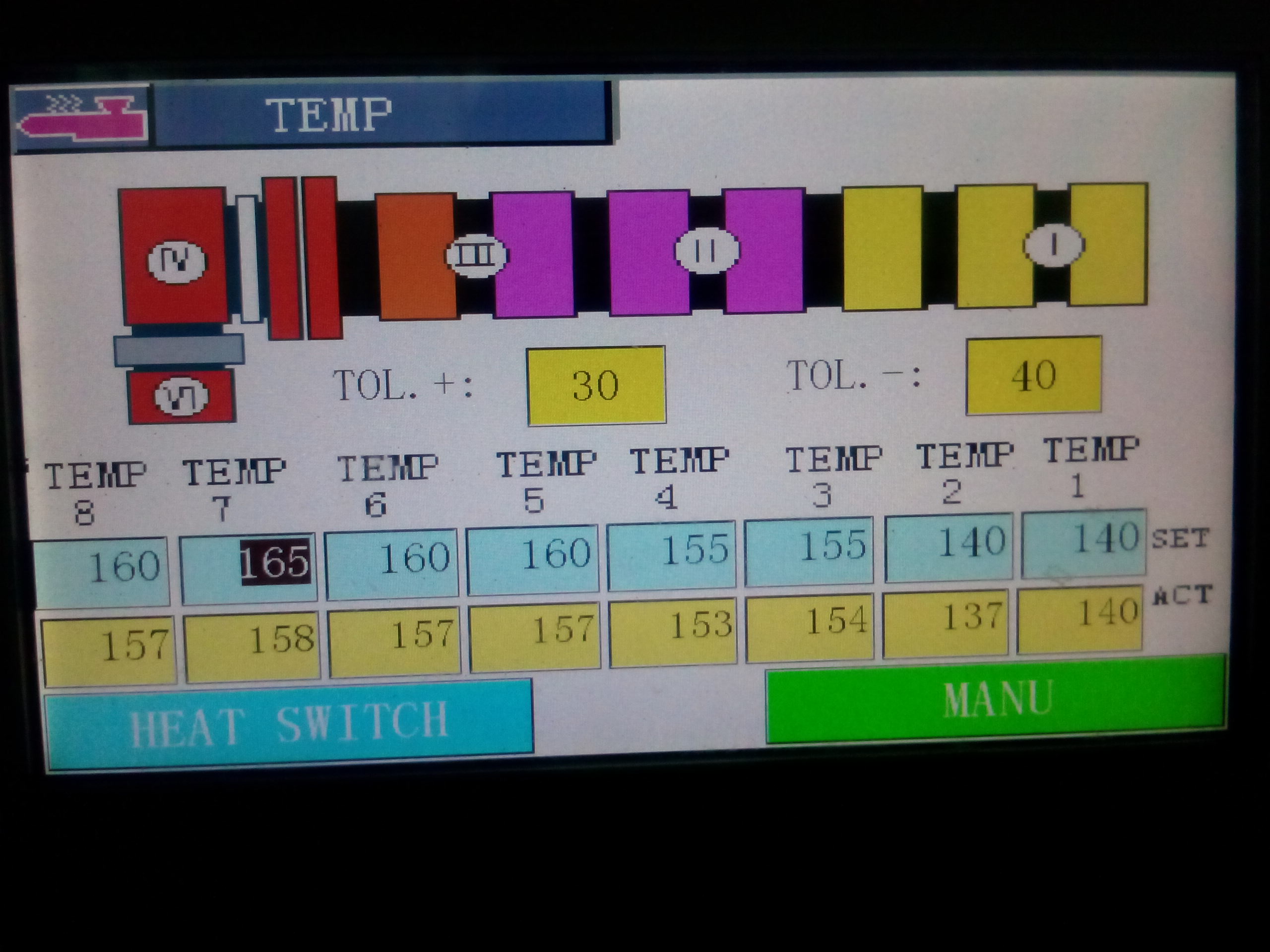

Зоны разогрева

#10 Сообщение puxass » 27 фев 2015, 13:05
Прессформа

#11 Сообщение kei0112 » 27 фев 2015, 13:53
puxass писал(а):ничего не получается

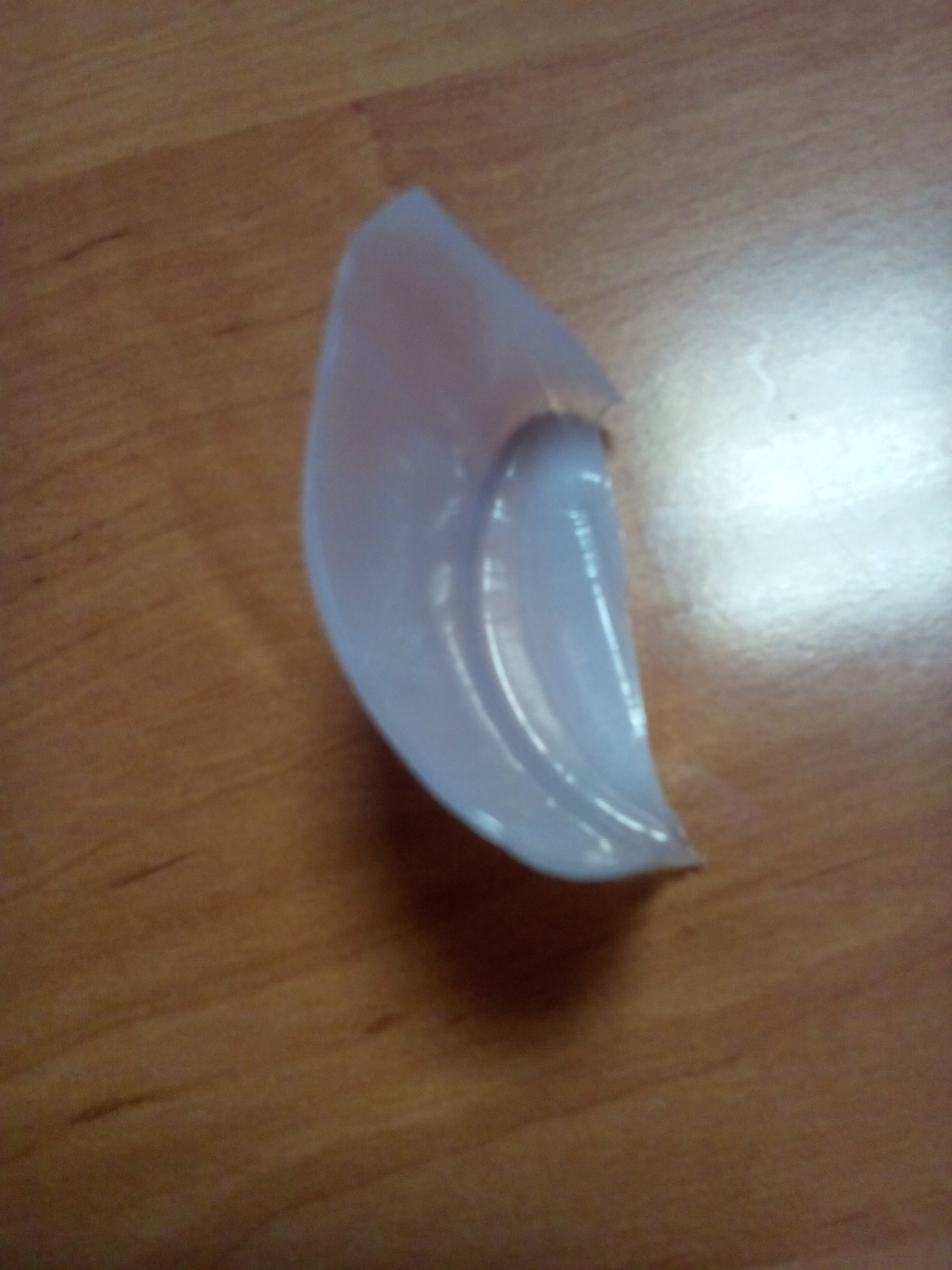

ну особо и не должно получиться. какое соотношение размеров по осям флакона (ширина-глубина).
судя по фото, нужны эллипсные мундштуки ( разрежьте флакон по горизонтали и пемерейте толщину стенок с краев и по центру - толщина - в разы) за счет толщины по центру происходит большая усадка по плоскости со всеми вытекающими. за счет эллипса вы перераспределите толщину рукава в сторону растяжки . надеюсь. что понятно пояснил. величина эллипса - порядка +0,2-0,3 мм на сторону.
удАчки.
МИРУ - МИР!

puxass писал(а):Зоны разогрева
мало. на выходе - под 170 - 175 град.

а на хрена тефлон. полимерная пленка очень плохо проводит тепло. сталь тоже не лучший материал для матриц.
люминь, латунь, бронза. как то так. :bra_vo:

Прошу меня глубоко извинить , только мне бы понять мундштук - это шток который регулирует толщину чулка?
И матрица - это откуда чулок выходит ,работает вместе с мундштуком? Дорн - раздувная игла?
Мне хотелось понять и разговаривать на одном языке. Флакон я разрезал да есть утолщение и даже наплывы

#15 Сообщение puxass » 27 фев 2015, 17:48
Флакон в разрезе

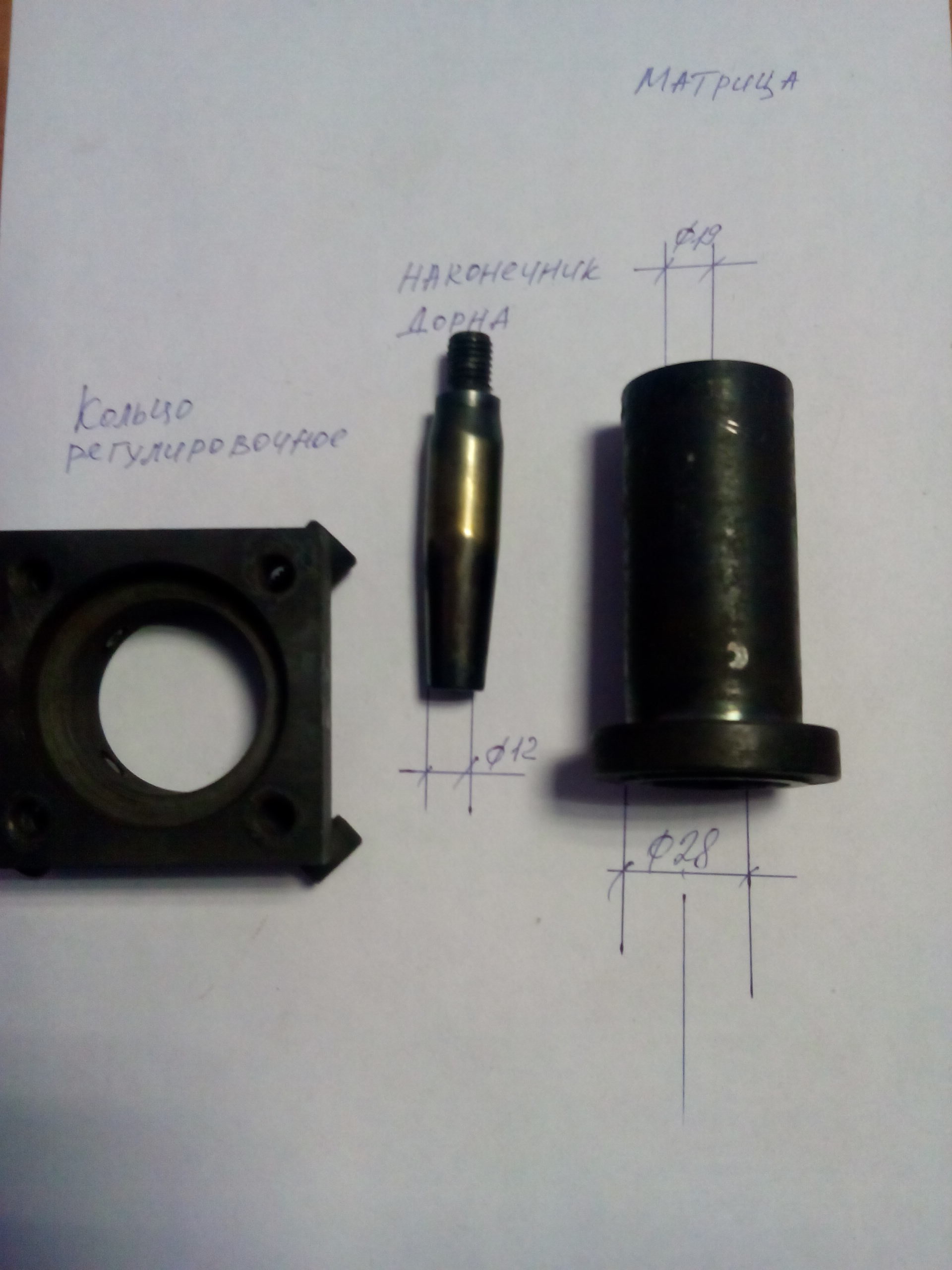

и форта - не ахти. я НИЧЕГО НЕ ПОНЯЛ. возьмите флакон и разрежьте по горизонту пополам.

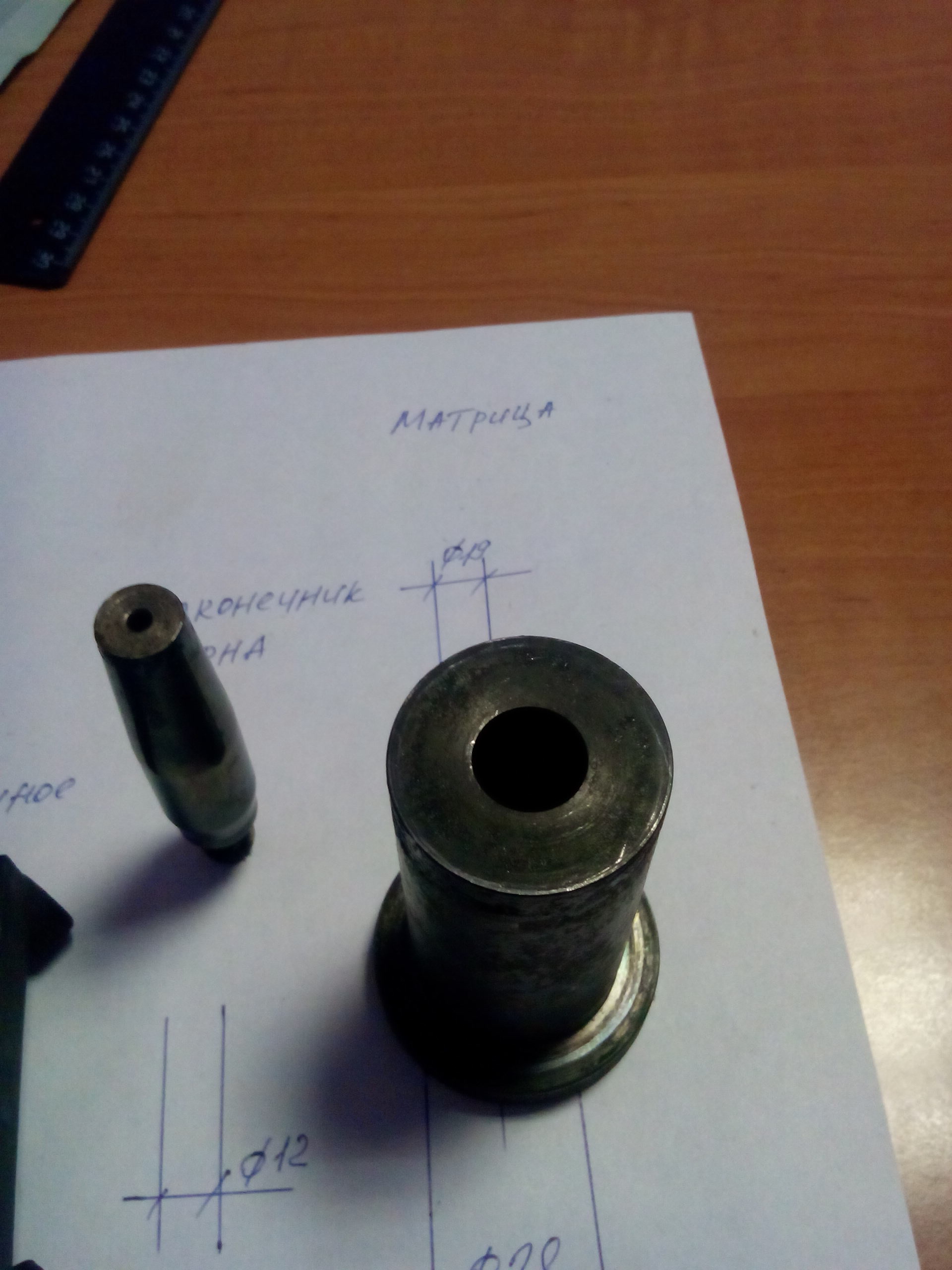

#18 Сообщение puxass » 04 мар 2015, 13:15

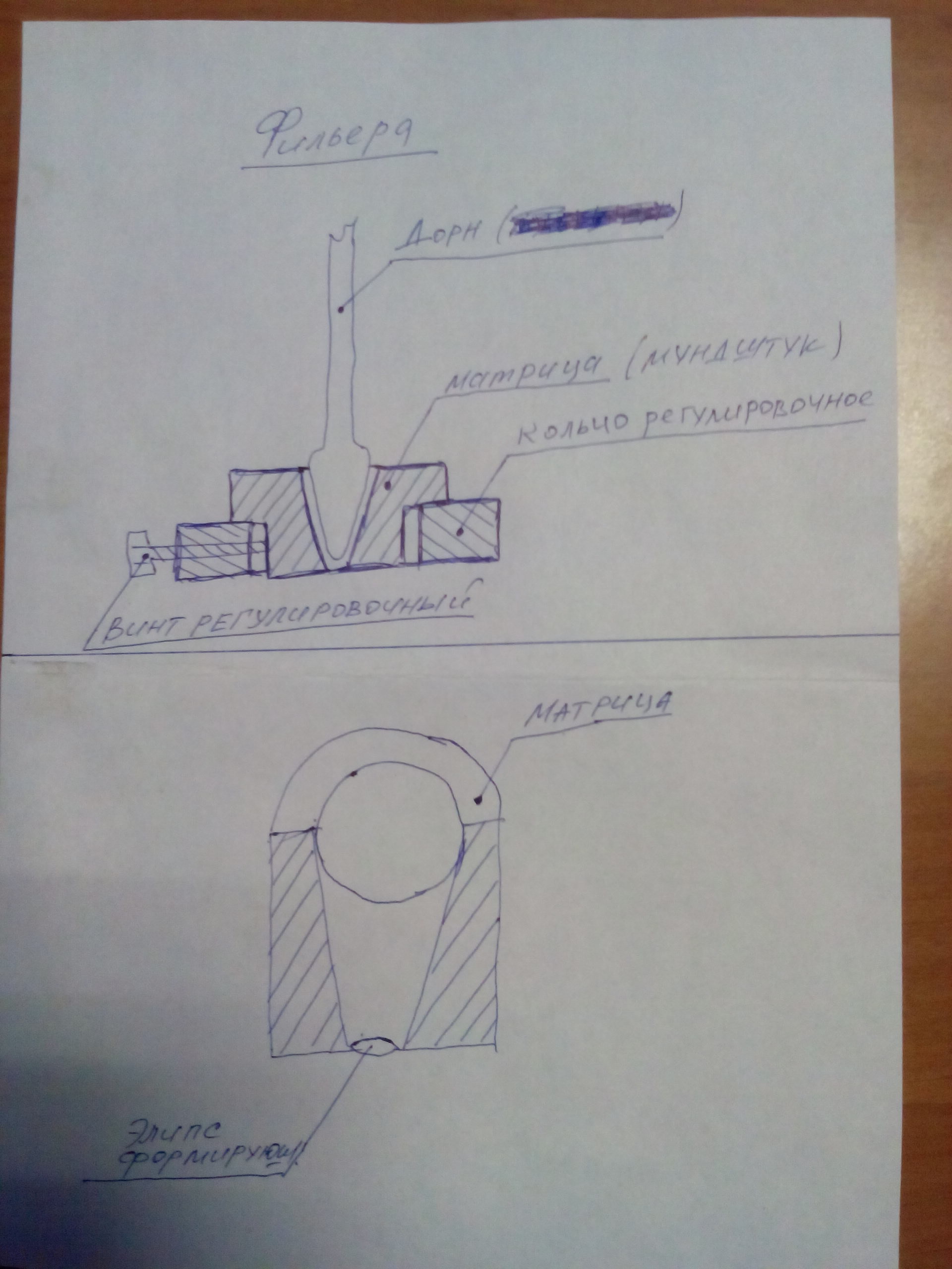

Нижний формирующий эллипс он от круглого диаметра к сужению
Схема
Схема

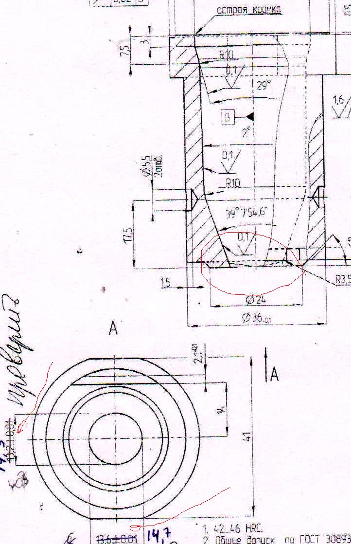

#19 Сообщение kei0112 » 04 мар 2015, 15:16
чертеж не очень.
вот. интересны два диаметра. ( размеры не смотрите.

#20 Сообщение kei0112 » 04 мар 2015, 15:19
возможно. у вас слишком широкий рукав - материал касается стенок - захолаживается и плохо растягивается. какой диаметр рукава и размер малой оси флакона.
есть ли регулировка толщины рукава.

#21 Сообщение puxass » 05 мар 2015, 15:22
Вод размеры формирующей части, диаметр рукава примерно21-22 мм,толщина 2 мм

#24 Сообщение kei0112 » 06 мар 2015, 10:01
puxass писал(а):На выходе у матрицы круглое сечение, если оно должно быть овальным ,то Дорн остаётся круглым или тоже под овал?
конечно- круглый. вы же их не совместите по осям овалов.
большая ось матрицы выставляется вдоль оси смыкания ( все матрицы ДОЛЖНЫ БЫТЬ ВЫСТАВЛЕНЫ ОЧЕНЬ ЧЕТКО в одну линию).за счет увеличения размера оси овала зазор между дорном и матрицей будет больше, материал толще, растяжка лучше.
но мне кажется, что вам нужны другие размеры зазора ( наверное) - советовать трудно, пока сам не увидешь.
