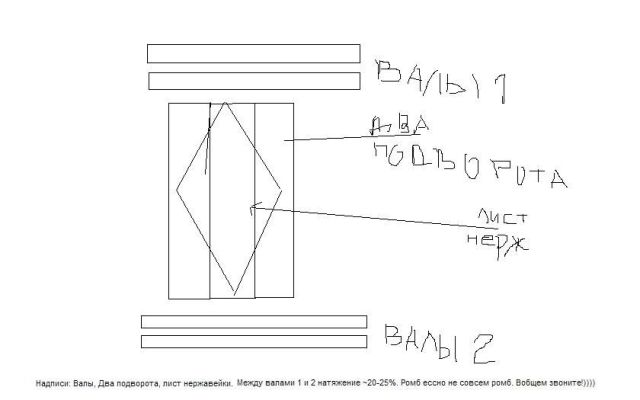

ДмитрийК писал(а):Имеется пакетоделательная машина для производства мешков в рулонах. Необходимо смонтировать на нее узел подворота пленки с двух сторон рукава к центру. Воспользуюсь советом по такому узлу. Или оплачу услуги по изготовлению такого узла. Может где готовое решение существует? Заранее спасибо.
Дима, во первых не совсем корректно размещать вопросы о пакетках в разделе ЭКСТРУЗИЯ. Думаю если эту тему не прибьют, то переместят точно.
Во вторых, я вам с Вадимом уже всё сказал, пользуетесь моей добротой!))))) :twisted:
п.с. Калькулятор дать?
Нарисовал вот
[i][size=85]Кто ничего не знает, тому и ошибиться не в чем.[/size][/i]

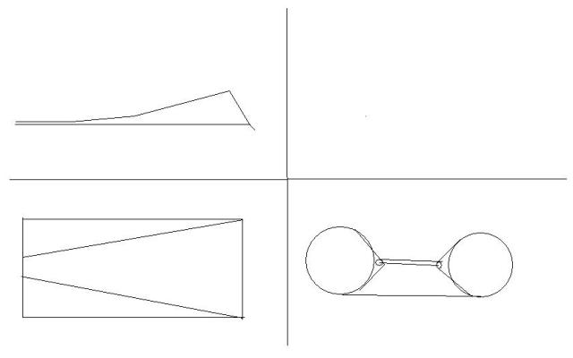

#9 Сообщение ПроходилМимо » 11 ноя 2010, 23:36
Проще

Да нет, не то, разрезанная фальца получается. Им надо вот так. Но если такую же саблю и плёнку заправить наоборот????? Хм, должно сработать.

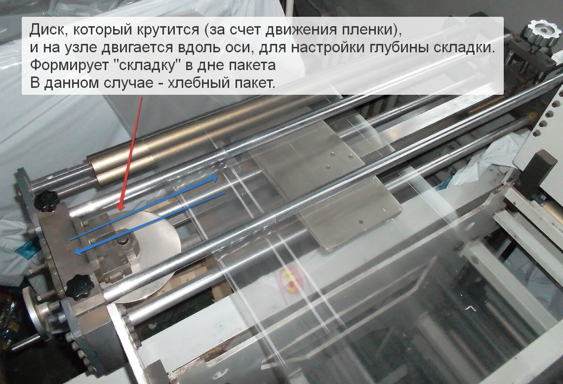

Может пригодится как вариант и такое решение...Правда не знаю, получится ли адаптировать подобный механизм к рукаву.
