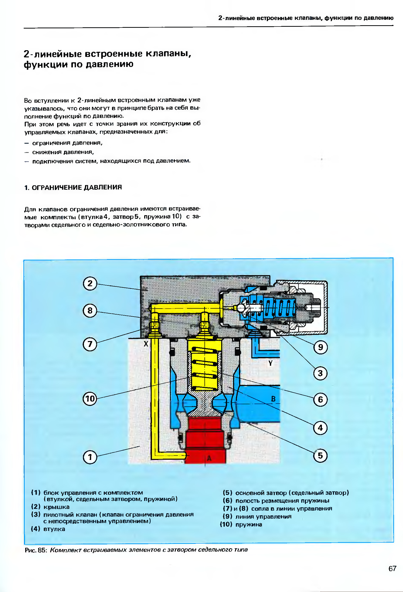

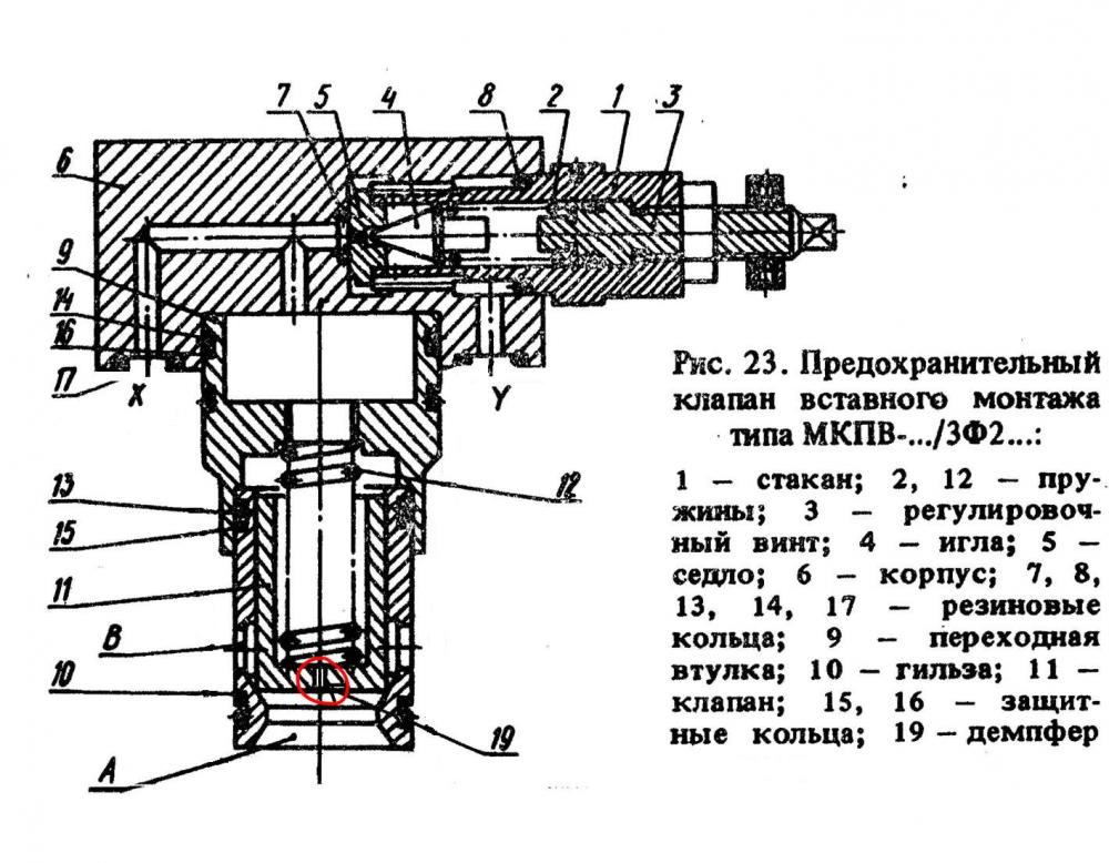

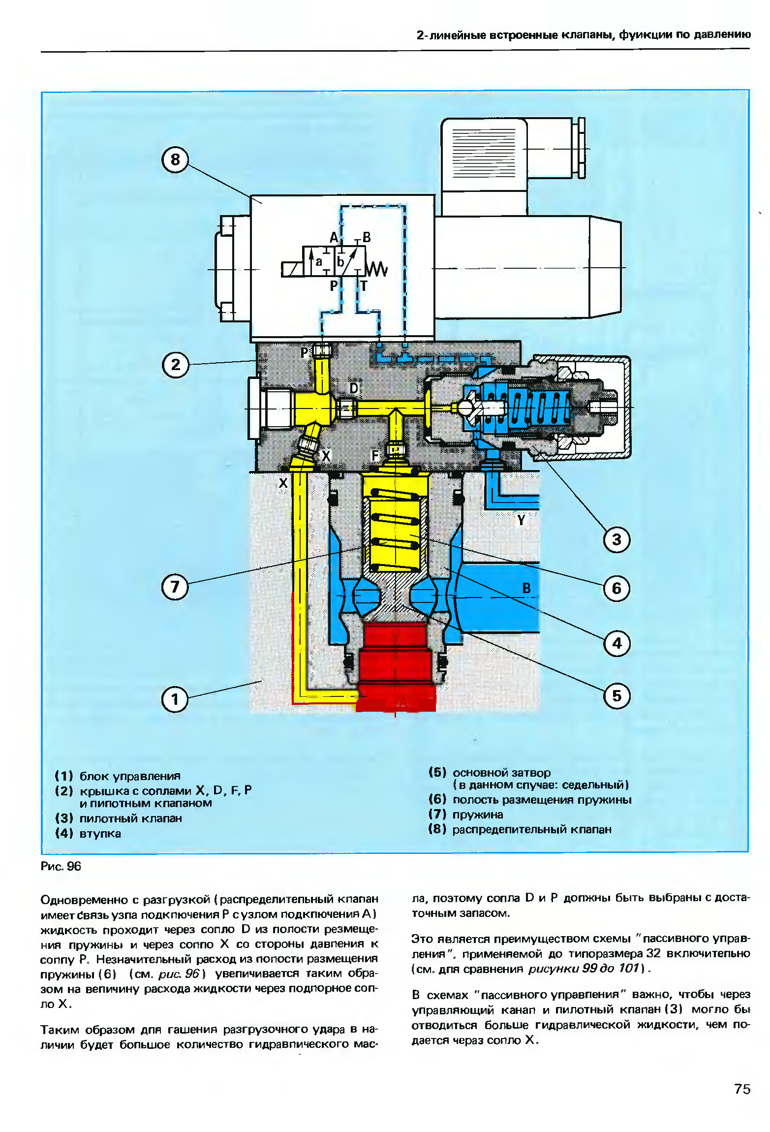

#95 Сообщение ЗЮМ » 25 окт 2019, 16:52
pnevmoapparat.ru›upload/uf/a72/….pdf Разалио Агро ни когда не сдавался. Как я понял пока остановка. И в момент очень рискованный. Не сбрасывается давление на КП6. Либо принудительно заперли... Нужно перебирать. Очень опасно продолжать работать. По теории; за материалами даже не пришлось подключать жесткий диск. Все в открытом доступе есть.

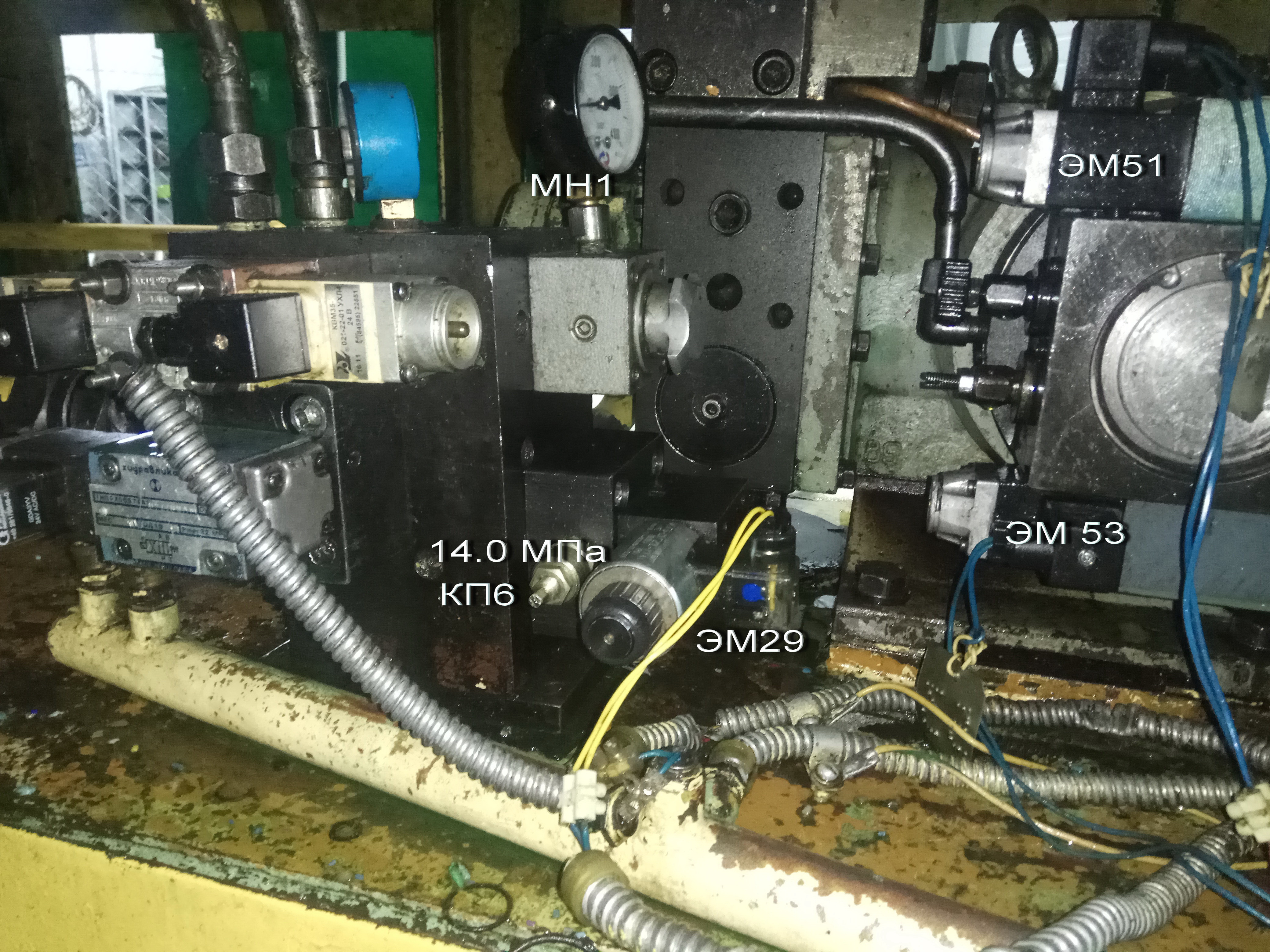

#97 Сообщение Просто Жора » 18 янв 2020, 10:35

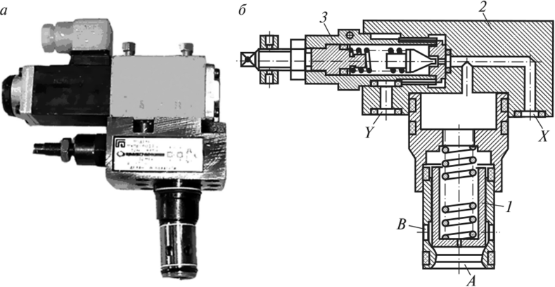

Здравствуйте!Сделал я все рекомендации по посту 23,но никаких результатов,насос гудит но гидроцилиндр не двигается и обороты шнека маленькие.Подскажите что еще просмотреть?

#98 Сообщение ЗЮМ » 18 янв 2020, 10:53
Что на манометре У29 ? И какой цилиндр не двигает? Или все цилиндры ? Я так понимаю, регуляторы производительности закручены до конца? Но мы не видим стрелку наклона траверсы.? Давление управления на голову производительности поворота поворотного механизма? ШЕСТЬ ВОПРОСОВ.

#99 Сообщение Просто Жора » 18 янв 2020, 11:36
Манометр на ноле,пк6 не реагирует,насос гудит!

ТПА работал нормально,но месяц назад отказала левая сторона гидравлики,порекомендовали промыть все клапана и распределители,в итоге отказала и правая. Неделю назад зашел на этот форум,прочитал все посты,сделал по рекомендации, результата никакого.

Нажмите вручную сороковой и смотрите на манометр У29-го. Давление появится или нет. ? То есть одновременно кнопкой нажать например набор материала и вручную нажать сороковой. Подозрение на разгрузку насоса через сороковой. Путь ухода масла от напэсла через неисправный У30. Версия такая. Проверить 30-й если давление появится.

Разбирал 30,давил 40,манометр рабочий поставил.

У29 с правой стороны? :hi_hi_hi:

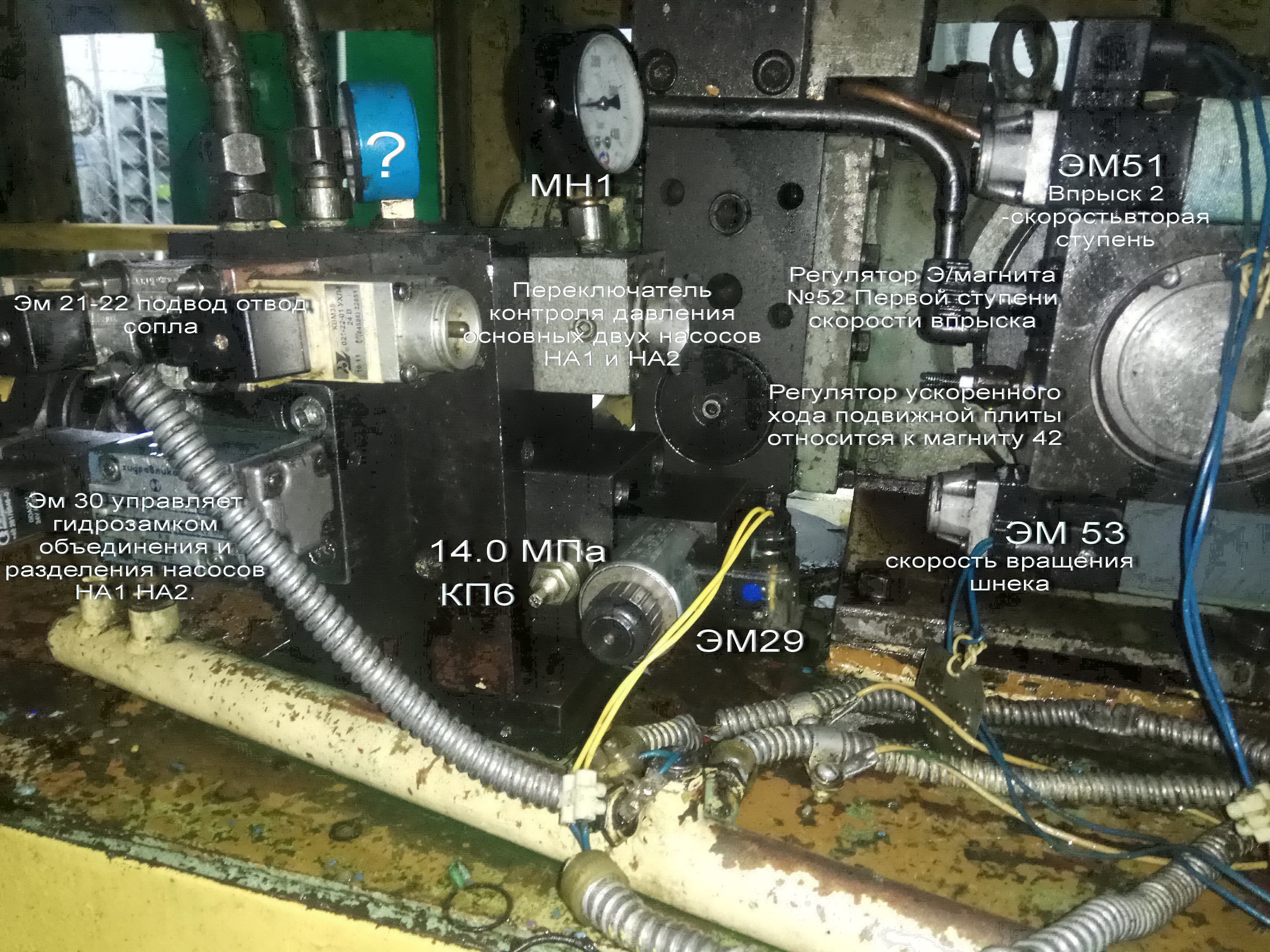

Re: регулировка предохранительных клапанов на ТПА 3136
#105 Сообщение ЗЮМ » 18 янв 2020, 12:21
Ой -я ей... Относительно чего с правой? Фотки умерли. Начинать надо с нуля. Иду в Мосгорархив за фоткой. :-):

#106 Сообщение ЗЮМ » 18 янв 2020, 12:23
Просто Жора писал(а): 18 янв 2020, 12:09 Учусь осваивать форум,поэтому доходит медленно! :mi_ga_et:
Учится, учится и еще раз , завещал великий Ленин. :-): Итак ищем У29. А где ИЛЬШАТ?
#107 Сообщение Просто Жора » 18 янв 2020, 12:35
Давил 40 стрелка чуть-чуть от ноля дернулась!

Давил 40 стрелка чуть-чуть от ноля дернулась!На Вашей фото 53 снизу,на ТПА у нас сверху по шильдику!

#109 Сообщение ЗЮМ » 18 янв 2020, 12:41
Хорошо. Давай по другому. Работаем в наладке: 1) Снимаем разъемы с У21-У22. Сняли. 2) Нажимаем подвод или отвод сопла КНОПКОЙ на пульте.. Смотрим давление на двадцать девятом. Определяемся с нужным манометром. При этом действии включаются У21,У29,У51. У21 обесточен снят разьем и У22. Все. Значит работают два магнита 29 и 51. Смотрим что происходит на манометре.

Если давить 53 как на Вашем фото, то насос гудит слабо!

Всю операцию провел по 23 посту,манометр только дернулся и то когда повернул регулятор на 1!

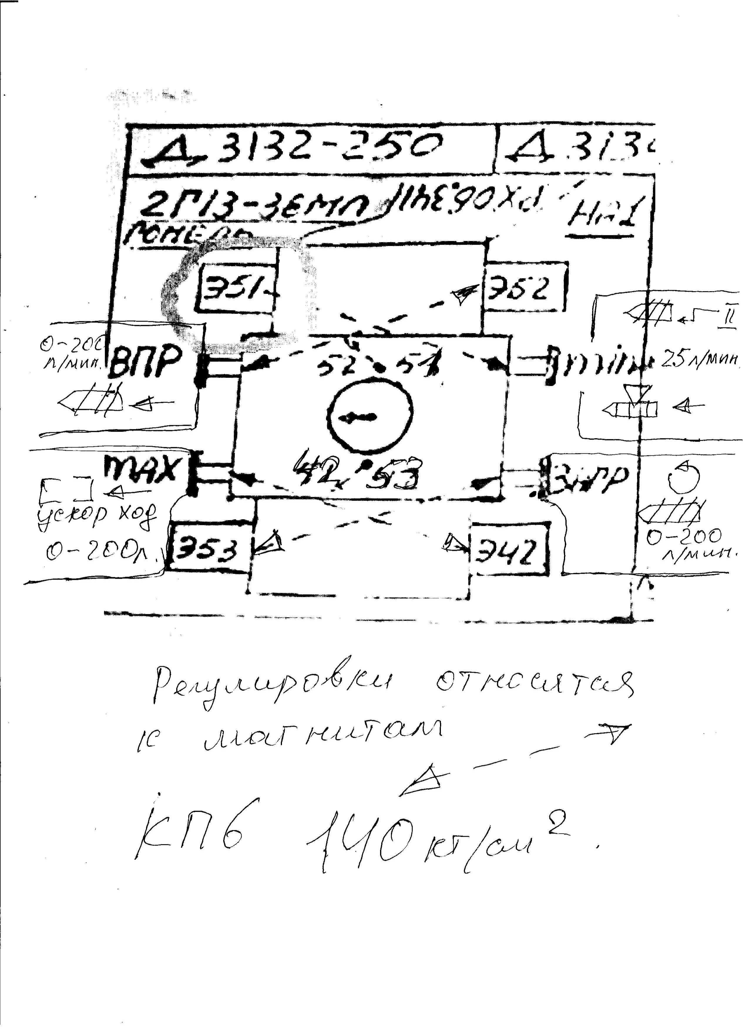

ЗЮМ писал(а): 18 янв 2020, 12:41 Хорошо. Давай по другому. Работаем в наладке: 1) Снимаем разъемы с У21-У22. Сняли. 2) Нажимаем подвод или отвод сопла КНОПКОЙ на пульте.. Смотрим давление на двадцать девятом. Определяемся с нужным манометром. При этом действии включаются У21-22,У29,У51. У21 обесточен снят разьем и У22. Все. Значит работают два магнита 29 и 51. Смотрим что происходит на манометре.
Жора ты вот это сделал что я написал.? И еще ты утверждаешь что магниты на голове подписаны не верно.

#114 Сообщение Просто Жора » 18 янв 2020, 13:07
Ну да,магниты у нас почему то по другому.Как на рисунке Вашем эти тоже нужно регулировать?

#115 Сообщение ЗЮМ » 18 янв 2020, 13:09
На мои просто вопросы отвечать, идет следствие что бы определить круг подозреваемых. Так что на манометре? При нажатии подвода отвода сопла? Давление- звук.?

начинать с контроля давления и исправных манометров.

Он и будет слабо гудеть! Надо пару нажимать 29 и любой из 51-52-53-42.

Приветствую!Все проводил по Вашим рекомендациям,даже закрутил винт на правом насосе.но ничего,как будто левый насос не работает или сбрасывает какой то клапан. :-(
