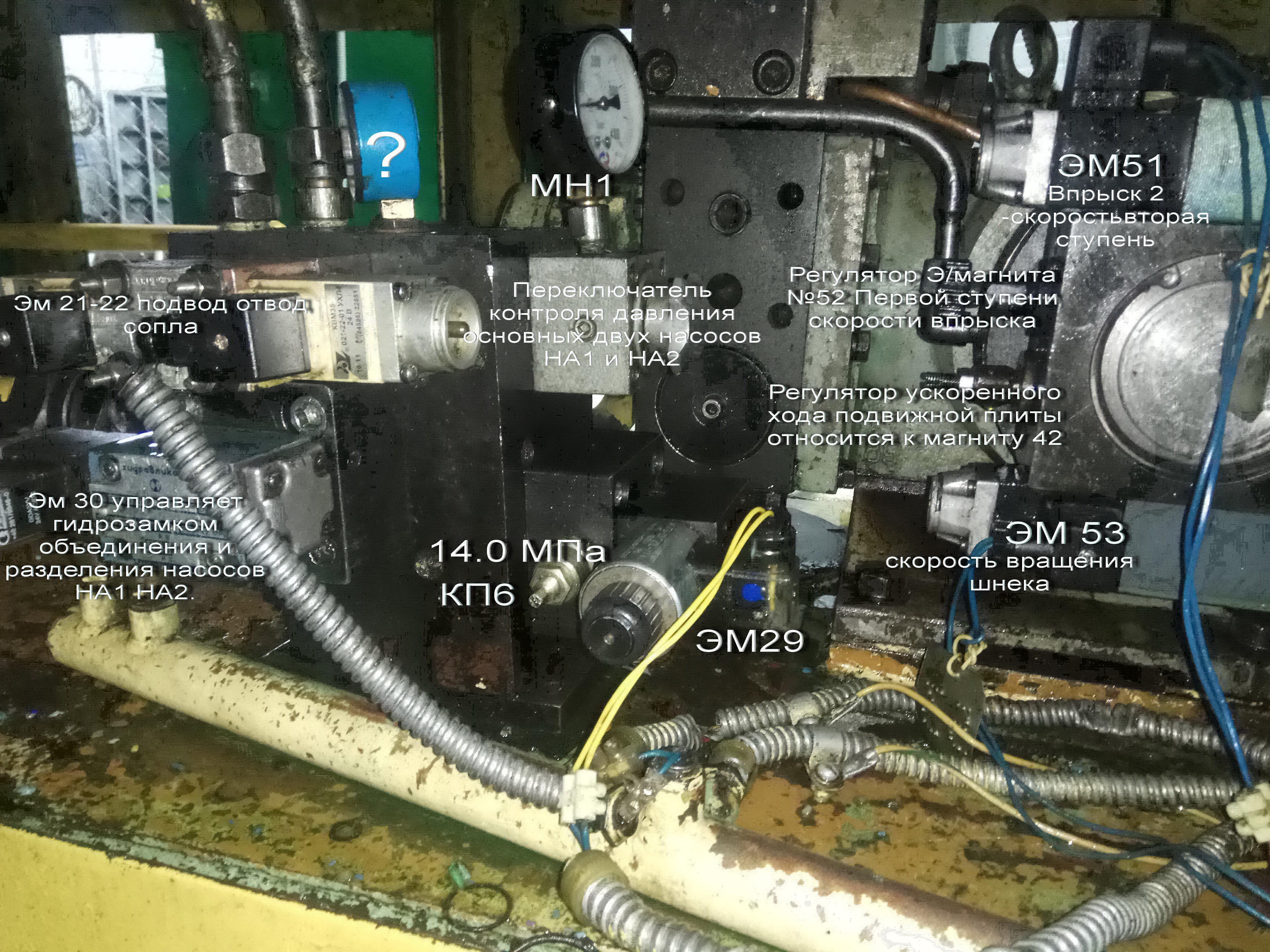

Сообщения: 5750
Re: регулировка предохранительных клапанов на ТПА 3136
#13 Сообщение ЗЮМ » 20 окт 2019, 09:02

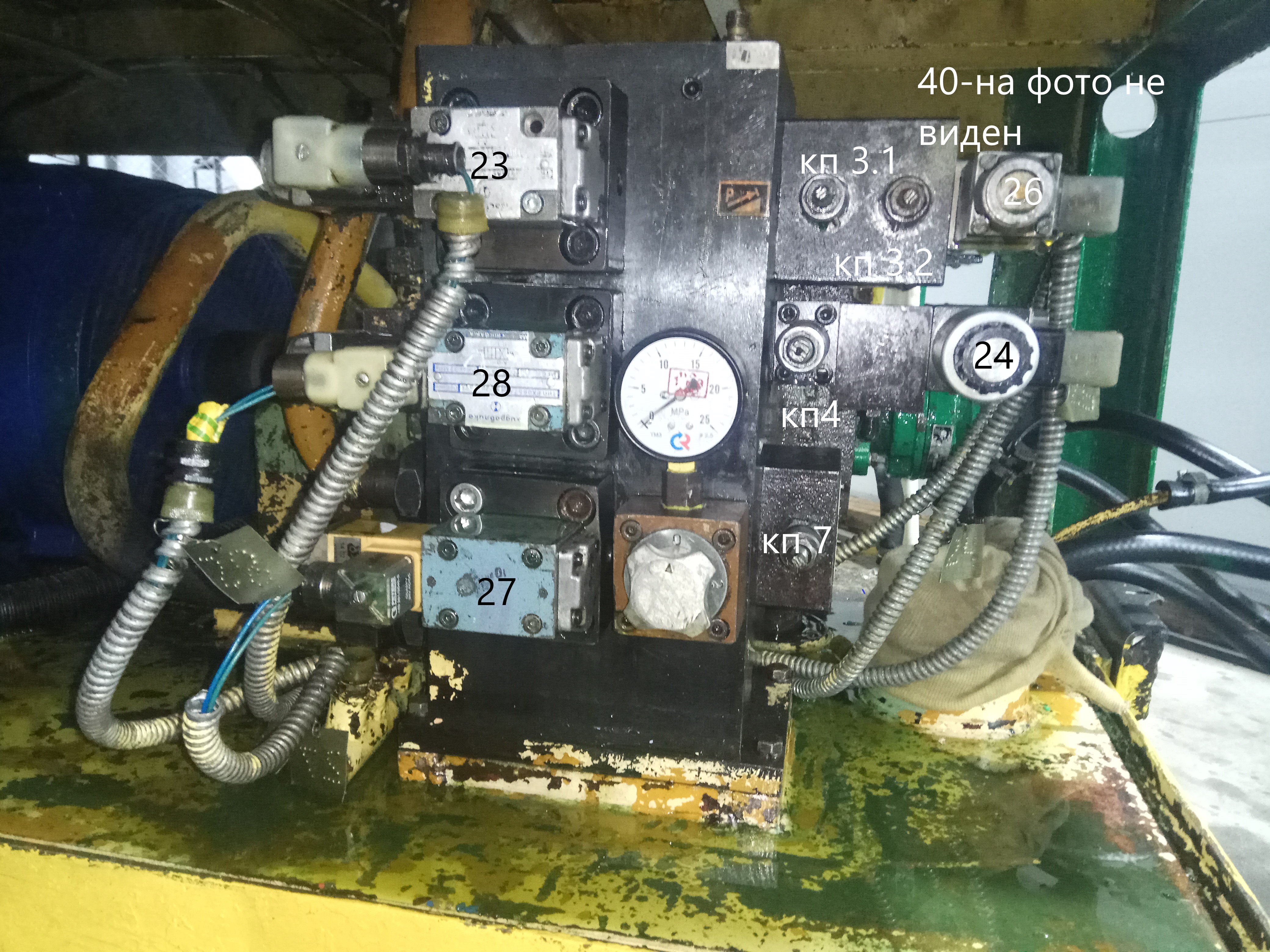

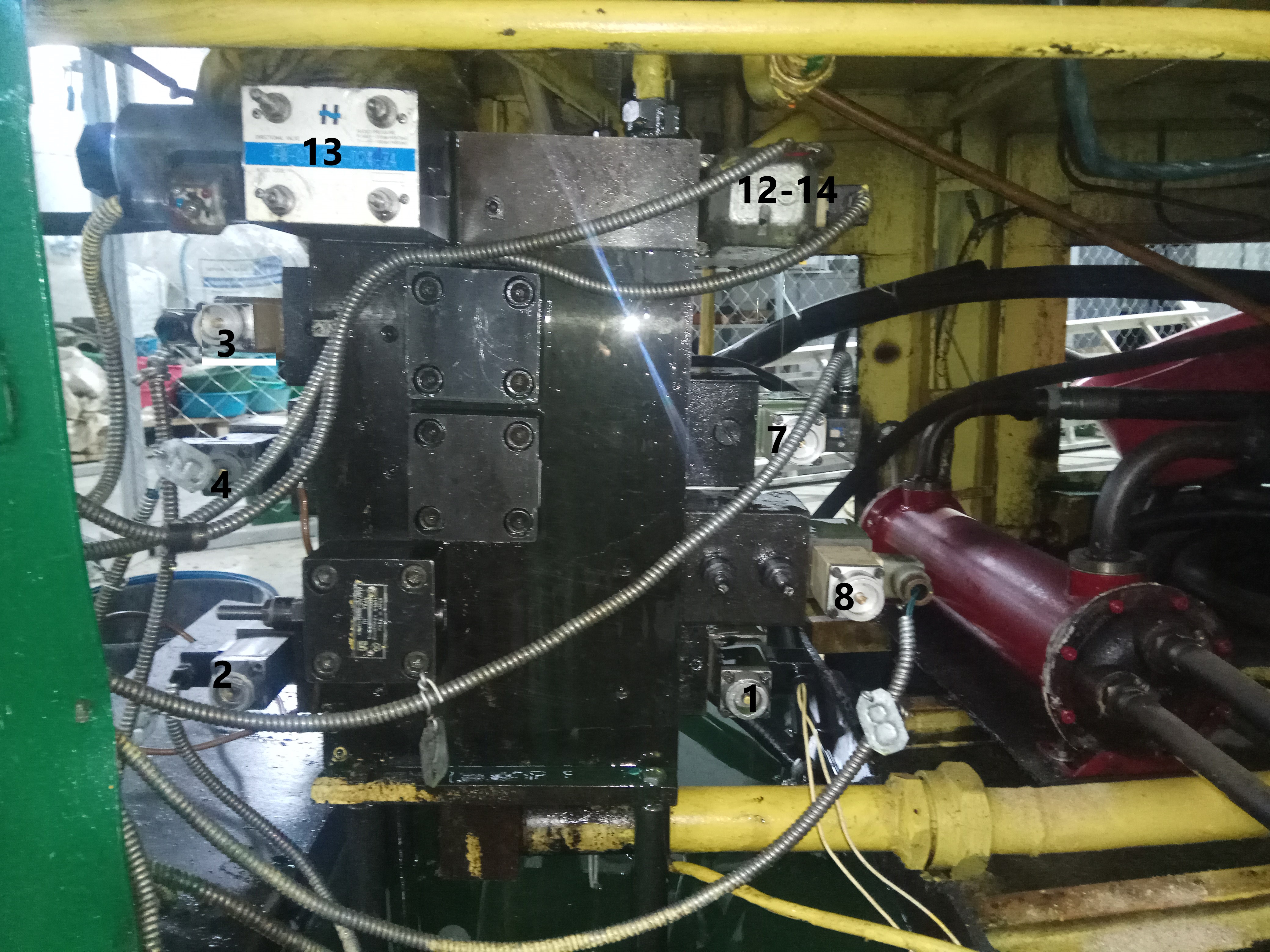

С добрым утром, процесс пошел. Еще одно фото нужно, блок со стороны цилиндра дожима, вид спереди.Или это и есть вид спереди, тогда с боков для наглядности. На большом манометре значение не на нуле? Это растянуло скобу внутри манометра? Или показывает давление управления? И синий манометр рядом в не штатном месте завернут вроде, нужно разобраться для чего. ( возможно контроль прижима сопла). Теперь нужно подписать маркером нумерацию электромагнитов всех. Либо на словах, либо отредактировать фото. Начнем с общего давления насосов. У 29 - разгрузка нагрузка насоса левого Р=14.0 МПа. Ставим переключатель двухпозиционный в нужное положение и нажимаем кратковременно на У29 и любой из магнитов на голове управления левым насосом. И подстраиваем регулировочный винт на значение 14 МПа- 140 атмосфер. Эту процедуру попытаюсь обозначить на отдельном фото. ( не очень это умею) Бегемот в этом мастер. Блоки похожи очень на блоки Одессы 250 и 500. Игорь должен помнить все магниты и даже может отредактировать подписать ваши фото. Я тем временем поищу где то были. Сравним. Не хватает манометров подпора, впрыска, входного давления в гидромотор. Но есть точки, куда потом можно приладить манометр с трубочкой переносной в каждую точку по очереди. Пока начать можно и без них.
ильшат 1
Сообщения: 5750
#14 Сообщение ЗЮМ » 20 окт 2019, 09:49
Примерно так. Согласно представленной схемы манометр МН1 должен контролировать два давления 1) Насоса НА1-левый 2) Насоса НА2- правый. ( Подозреваю что манометр МН1 не исправный!!!) Ищем Сороковой магнит ( нагрузка, разгрузка насоса НА2- правого. ( всегда был рядом с насосом НА2) И КП5- предохранительный клапан насоса НА 2- НАР насос аксиально поршневой с ручным управлением подачи потока.

Вот так

Ну вот а я 40 заммумукался искать. ОК. Нашел подписанные фотки Одеесы 500. Буду сравнивать и дописывать инфу.

кп 5 под 40 эл.магн.

Генеральное Фото №1. Нагрузка насоса аксиально поршневого с электро гидро управлением. Настройка и проверка давления а также производительности л/мин. Потолок 140 атмосфер.

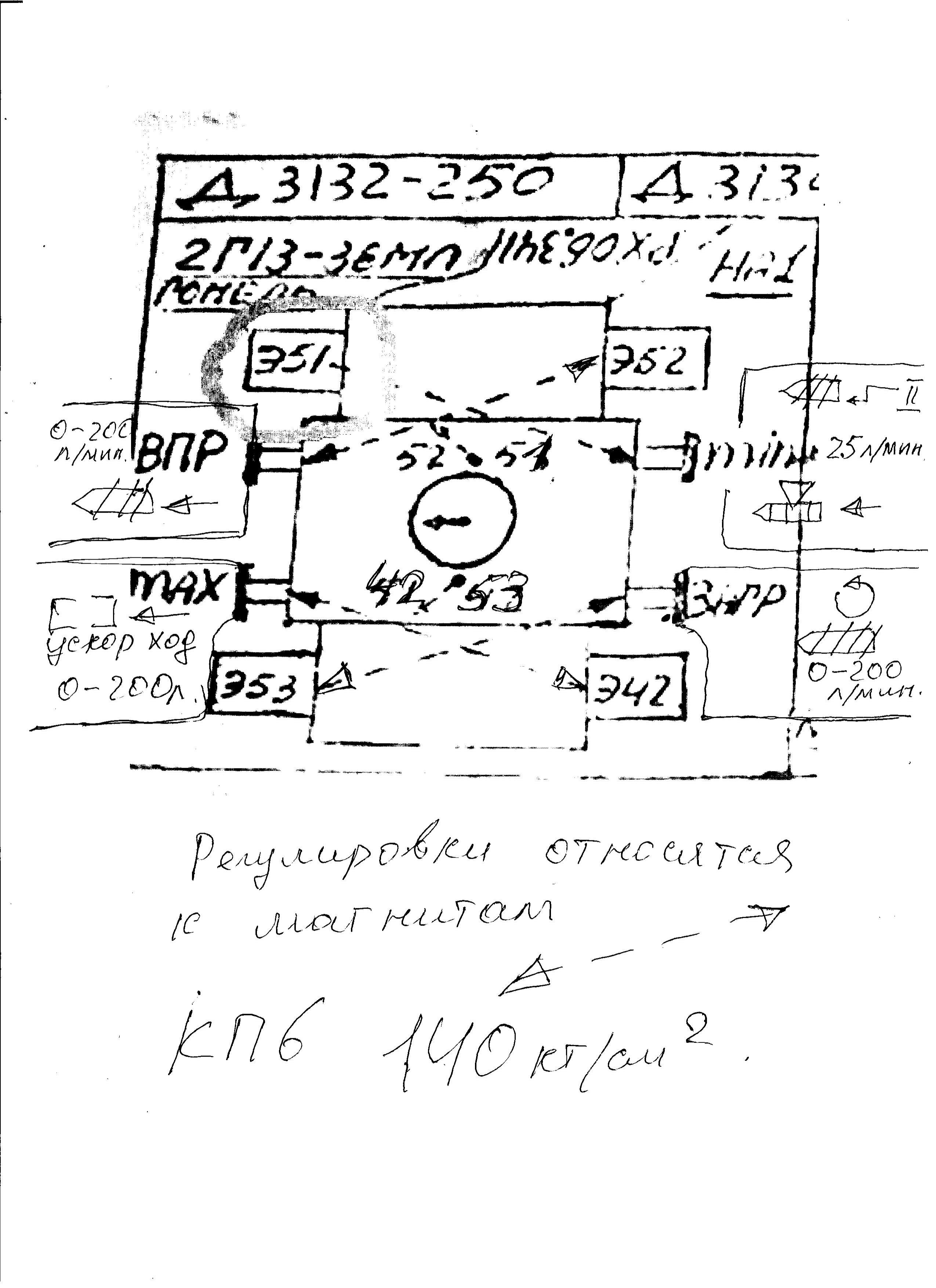

Что бы настроить предохранительные клапана не обязательно заниматься литьем. мучать машину и переводить сырье. План: Настройки КП6. 1) Снимаем фишки с распределителя У21-У22. 2) Включаем режим наладка. 3) Нажимаем кнопку отвода или подвода сопла. Должны включится ЭМ 29 и ЭМ 51.( У21-22 за бортом фишки сняты) 4) Смотрим на манометр периодически включая подвод или отвод сопла и спокойно настраиваем давление 140 атмосфер. И не надо сидеть на корточках и давить на магниты. У 51 литраж настраиваем на 25% от максимума - это 25 литров в минуту.Смотровое оргстекло поставить не просто, его сначала надо выточить, подогнать под замок и что бы не текло.Настраивать литраж У51 придется по движению сопла. Что бы спокойно двигалось визуально. ВНИМАТЕЛЬНО- сделайте о чем прошу. Не надо ни чего лить, пока не настроена машина. :ps_ih:

Символика указана для регуляторов. Связаны с магнитами по диагонали. Контроль давления управления отдельный разговор если захотите ?!Когда увидим давление на манометре КП6 перейдем к следующему Генеральному фото - блока впрыска. Прошу фото с видимостью сорокового магнита.
