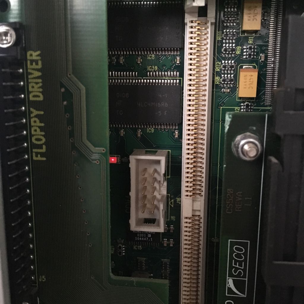

Woolfy писал(а): 21 авг 2018, 12:02
Serega писал(а): 21 авг 2018, 10:34Проверяли напряжение в гнезде,где должна была стоять таблеточная батарейка.Есть 2,4 Вольта.Или где-то в другом месте померить?Ткните пожалуйста пальцем.
Думаю, напряжение в гнезде обеспечивается недолго парой ионисторов, стоящих рядом. Резервное питание должно также поступать на чипы ОЗУ (RAM), что-то вроде IC8, IC9 (слева от вертикального белого разъёма). К сожалению, не берусь "лечить по телефону".
Здесь?

По-моему, мы глубоко копаем. Память, конечно,может быть дефектная, но надо искать простые причины, которые и составляют большинство отказов.
Давайте пойдем логическим путем. Вы набираете на дисплее (судя по фото - автономный дивайс) необходимую информацию и кнопкой отправляете её в память. Так думаю, что в дисплее есть своя автоматика: контроллер, память, регистры. Наверняка там есть и буферное питание - проверяли ли? Начните с дисплея.

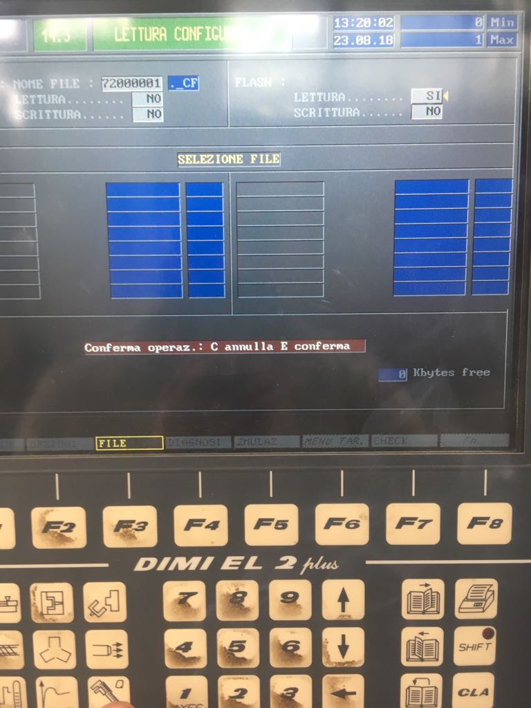

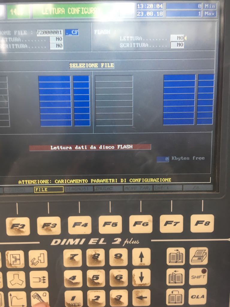

#110 Сообщение Serega » 23 авг 2018, 16:19
Figaro писал(а): 23 авг 2018, 08:29
Serega писал(а): 22 авг 2018, 20:11 [Затем 3-5 секунд горит какая-то надпись на красном фоне.
А можно эту надпись сфотографировать?
Выход на страницу с файлами (напрягает надпись disco non presente) фото1
После первого нажатия YES фото 2
После второго нажатия YES фото 3

#111 Сообщение Serega » 23 авг 2018, 16:22
Проделал Флэш литтура,скорректировал настройки,сделал Флэш скриттура,перезагрузил станок.Опять все мелкие настройки,кроме кол-ва зон обогрева и робота,слетели.

#112 Сообщение Figaro » 23 авг 2018, 16:43
Serega писал(а): 23 авг 2018, 16:19 (напрягает надпись disco non presente)
Ну так дискета не вставлена - вот и сообщает.

Re: Слетает часть программы
#113 Сообщение dedaborja » 23 авг 2018, 22:08
3 последних фото как выглядят на хорошей машине?
