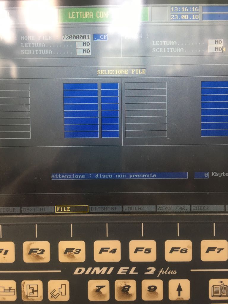

#110 Сообщение Serega » 23 авг 2018, 16:19
Figaro писал(а): 23 авг 2018, 08:29
Serega писал(а): 22 авг 2018, 20:11 [Затем 3-5 секунд горит какая-то надпись на красном фоне.
А можно эту надпись сфотографировать?
Выход на страницу с файлами (напрягает надпись disco non presente) фото1
После первого нажатия YES фото 2
После второго нажатия YES фото 3

Re: Слетает часть программы
#112 Сообщение Figaro » 23 авг 2018, 16:43
Serega писал(а): 23 авг 2018, 16:19 (напрягает надпись disco non presente)
Ну так дискета не вставлена - вот и сообщает.

#113 Сообщение dedaborja » 23 авг 2018, 22:08
3 последних фото как выглядят на хорошей машине?
Serega
Сообщения: 298
Город: Кишинев
Поблагодарили: 12 раз
#114 Сообщение Serega » 23 авг 2018, 22:22
dedaborja писал(а): 23 авг 2018, 22:08 3 последних фото как выглядят на хорошей машине?
Завтра сделаю фото.Думаю операция с Флэш литтурой хорошей машине не повредят.

#115 Сообщение Serega » 23 авг 2018, 22:45
Только что на фото заметил.На панели F3 -это файлы,а F4-DIAGNOSI.Может это диагностика?
На хорошей машине все точно так же как и на больной.
