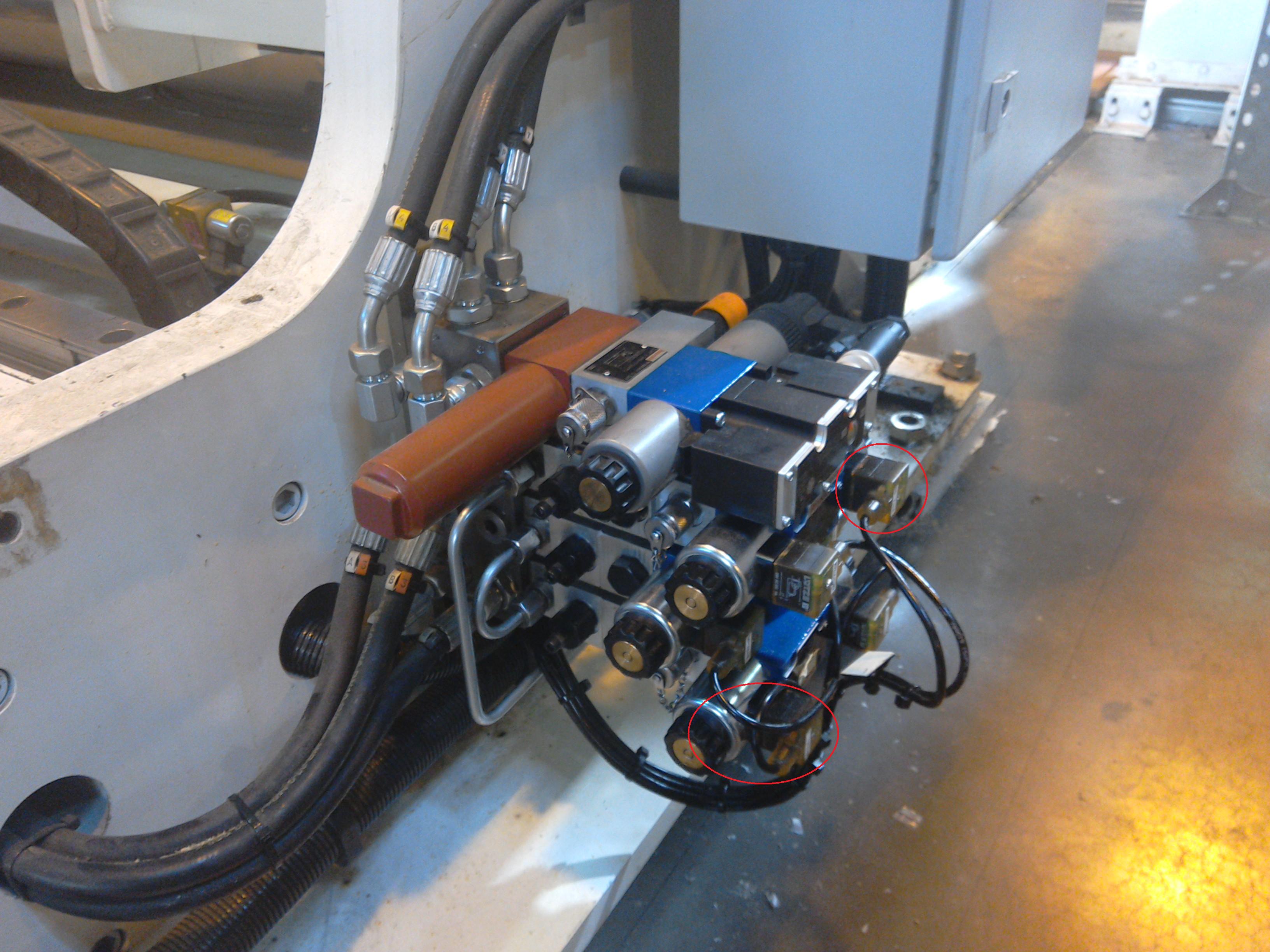

Re: Не корректная работа гидравлики?
При включении этих магнитов (разъемы выделены кругом), стойки зажимают шпулю?
Просмотрев ваши два видео и фотографии по блоку и не обнаружив "криминала" в сборке. Считаю что у Вас проблема связана с очень длинным путем сливной линии что дает подпор и поднимает в этой линии давление, а учитывая что в цилиндрах площадь штоковой полости меньше поршневой в два раза Вы получаете "дифференциальный цилиндр" когда распределители в нейтральном положении (мешают ему двигаться только дросселя).
Есть смысл увеличить сечение в линии "Т" при помощи РВД большего Д/У или параллельно бросить еще один РВД. Другой вариант: заменить три распределителя на 44 схему и убрать гидрозамки, тогда можно будет вернуть регуляторы давления на прижим стоек.

syler
- Сообщения: 28
- Зарегистрирован: 13 июл 2015, 19:39
Согласен с Вами. Идея повышенного гидравлического сопротивления на сливе, создаваемого длинным РВД, мне кажется вполне жизнеспособной, учитывая, что длина РВД не менее 4 метров (опытные гидравлики, подскажите много это или мало?). Штуцеры имеют резьбу 3/8''.Мулланур писал(а):Ну узнаете что у вас давление в линии "Т" например 25 бар, и дальше что?
Мое мнение замена распределителей на 44 схему.
Если хотите дальше доводить данную схему то, в нижней части у вас есть технологическая заглушка в Линии "Т" к ней подключить еще один РВД (рукав высокого давления) а другой конец в бак.
Ещё раз проверить куда подсоединены РВД к маслостанции, Возможно линия "Т" дросселируется и нужно сменить точку подключения. Возможно отверстия очень малы или в ниппеле у РВД, или у штуцеров.
P.S. Можно фотографию маслостанции?
На фото ниже видно, как РВД от одного манифолда идет через полую балку, перпендикулярно станку, там разворачивается и идет обратно, и наконец подходит к маслостанции, где втыкается в другой манифолд. Что ж, попытаюсь найти РВД и прокинуть еще одну линию слива до маслостанции.
