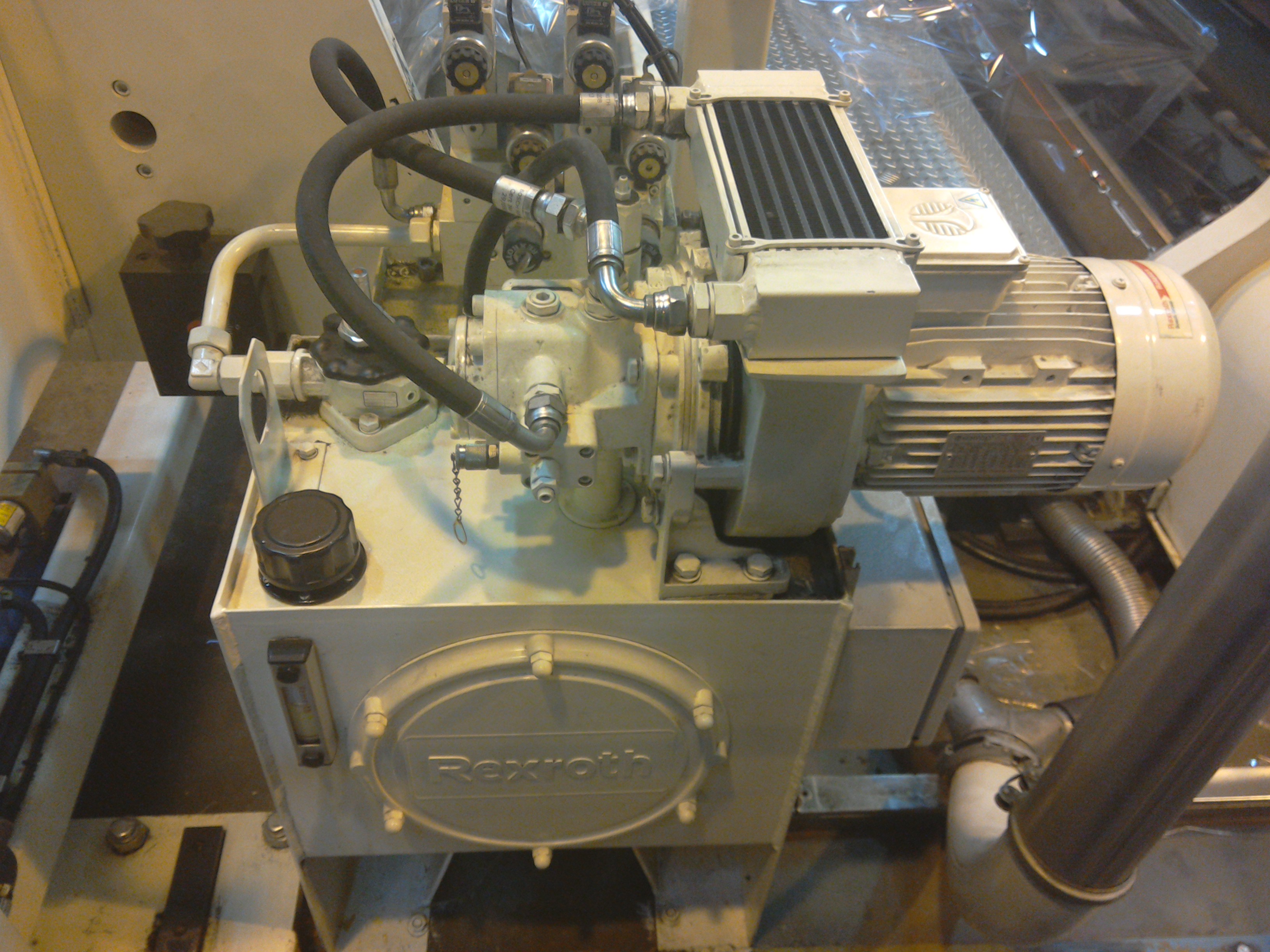

Ещё раз проверить куда подсоединены РВД к маслостанции, Возможно линия "Т" дросселируется и нужно сменить точку подключения. Возможно отверстия очень малы или в ниппеле у РВД, или у штуцеров.
P.S. Можно фотографию маслостанции?

Согласен с Вами. Идея повышенного гидравлического сопротивления на сливе, создаваемого длинным РВД, мне кажется вполне жизнеспособной, учитывая, что длина РВД не менее 4 метров (опытные гидравлики, подскажите много это или мало?). Штуцеры имеют резьбу 3/8''.
На фото ниже видно, как РВД от одного манифолда идет через полую балку, перпендикулярно станку, там разворачивается и идет обратно, и наконец подходит к маслостанции, где втыкается в другой манифолд.
Длина РВД
Длина РВД
Что ж, попытаюсь найти РВД и прокинуть еще одну линию слива до маслостанции.
Маслостанция
Маслостанция

#104 Сообщение Мулланур » 30 окт 2015, 18:50
Главное не резьба а проходное отверстие.
На станции к фильтру из блока идет труба, а с другой стороны китайские друзья с экономили поставили по дешевле РВД, то есть меньшим сечением. Я бы взял сечение трубы на фильтре за образец и от дальнего блока на линию "Т" поставил РВД такого же сечения. Ну и длину 4 метра тоже не чему.
