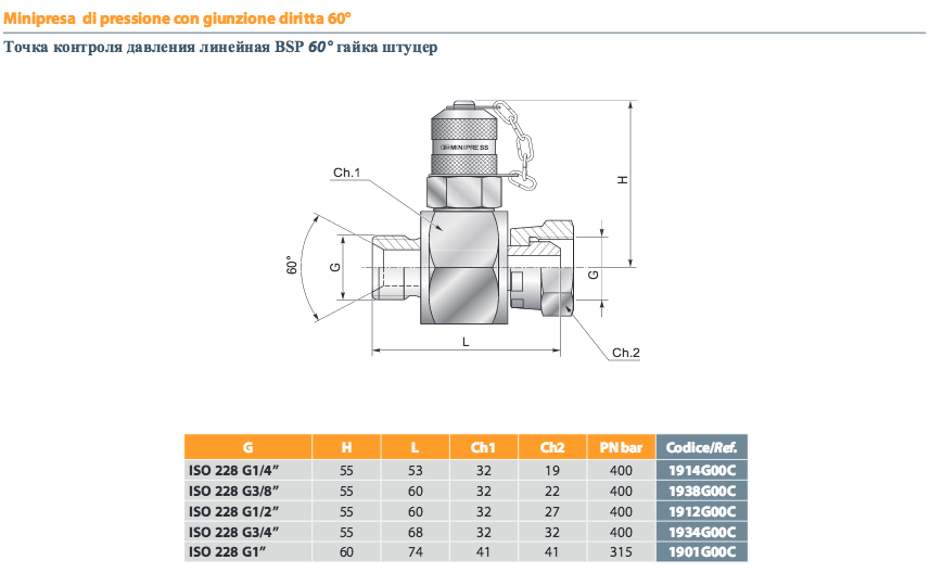

Потребуются короче болты на толщину регулятора давления. Я поступаю проще. Беру 1 метр строительной шпильки м 5. отрезаю ножовкой четыре штуки нужной длины и креплю гайками на М 5 , есть в продаже крепежа на строительных рынках усиленные удлиненные гайки и шайбы усиленные или несколько обычных. Много раз таким способом делаю оперативный крепеж аппаратуры. Промышленный болт не всега быстро найдешь. Либо на Москворецком рынке в Чертаново искать болты короче. Еще вариант: Под головки болтов вставить втулки изготовленные токарем или отрезать от трубки соответствующего размера. Либо тупо под головку накидать гаек и шайб. Это если ДУ 6мм. А если ДУ 10. то крепеж м 6.

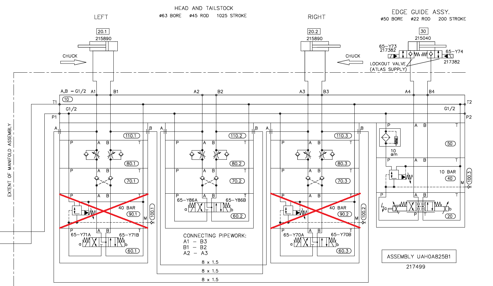

Всем привет!
Продолжаем пытаться исправить проблему с разъезжающимися стойками размотчика станка. На этот раз были демонтированы блоки регуляторов давления (см. схему). Результат оказался положительным, стойки прекратили самопроизвольное разъезжание в нейтральном положении гидрораспределителя.
Однако осталось незначительное, но в то же время недопустимое отъезжание стоек назад (см. видео).
Еще один озадачивающий момент - если поставить шпулю, зажать ее и начать давить например второй стойкой на первую, первая продавливается и очень-очень медленно начинает ехать. То же самое происходит если давить первой на вторую.
Обратный клапан 70.2 был разобран и осмотрен. Поверхности ровные, чистые, без задиров.
Ваши соображения?

У Вас на схеме написано что цилиндры которые перемещают стойки имеют шток d=45 мм, а сам поршень d=63 мм. Эти размеры соответствуют действительности?

Да, соответствуют.Мулланур писал(а):У Вас на схеме написано что цилиндры которые перемещают стойки имеют шток d=45 мм, а сам поршень d=63 мм. Эти размеры соответствуют действительности?

Скорость перемещения стоек у вас регулируется по сливу, то есть давление в цилиндре есть с обоих сторон.
Если цилиндр штоковой полостью может продавливать без штоковую полость второго цилиндра с площадью в два раза больше чем у первого, значит гидрозамки открыты.
Гидрозамки не могут закрыться потому что есть давление со стороны распределителя это :
или перепутаны подвод "Р" с "Т";
или фильтр на линии "Т" имеет низкую пропускную способность (засорен, маленькой площади);
или есть на линии"Т" от распределителя до бака еще есть какое то сопротивление по сечению.

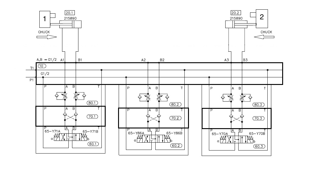

Самому не нравится объяснение, просто как вариант,syler писал(а):Еще один озадачивающий момент - если поставить шпулю, зажать ее и начать давить например второй стойкой на первую, первая продавливается и очень-очень медленно начинает ехать. То же самое происходит если давить первой на вторую.
При включении распределителя пытаются передавить друг друга штоковые полости (имеющие связь А1 - В3). Допустим включен распределитель 60.1 и толкает полость А1, здесь как говорится разница потенциалов между А1 и В1 и есть куда и зачем двигаться штоку. В3 тоже под давлением, но здесь полости уравновешиваются по давлению с А3 запертыми замками 70.3 и 70.2, таким образом А1 может толкать, а В3 нет. Правда движение при этом микроимпульсное (А3 будет работать импульсами на "всасывание" - "удержание").
Откровенная неисправность в таких случаях предпочтительней, поскольку проверить на стенде вряд ли есть возможность.Обратный клапан 70.2 был разобран и осмотрен. Поверхности ровные, чистые, без задиров.

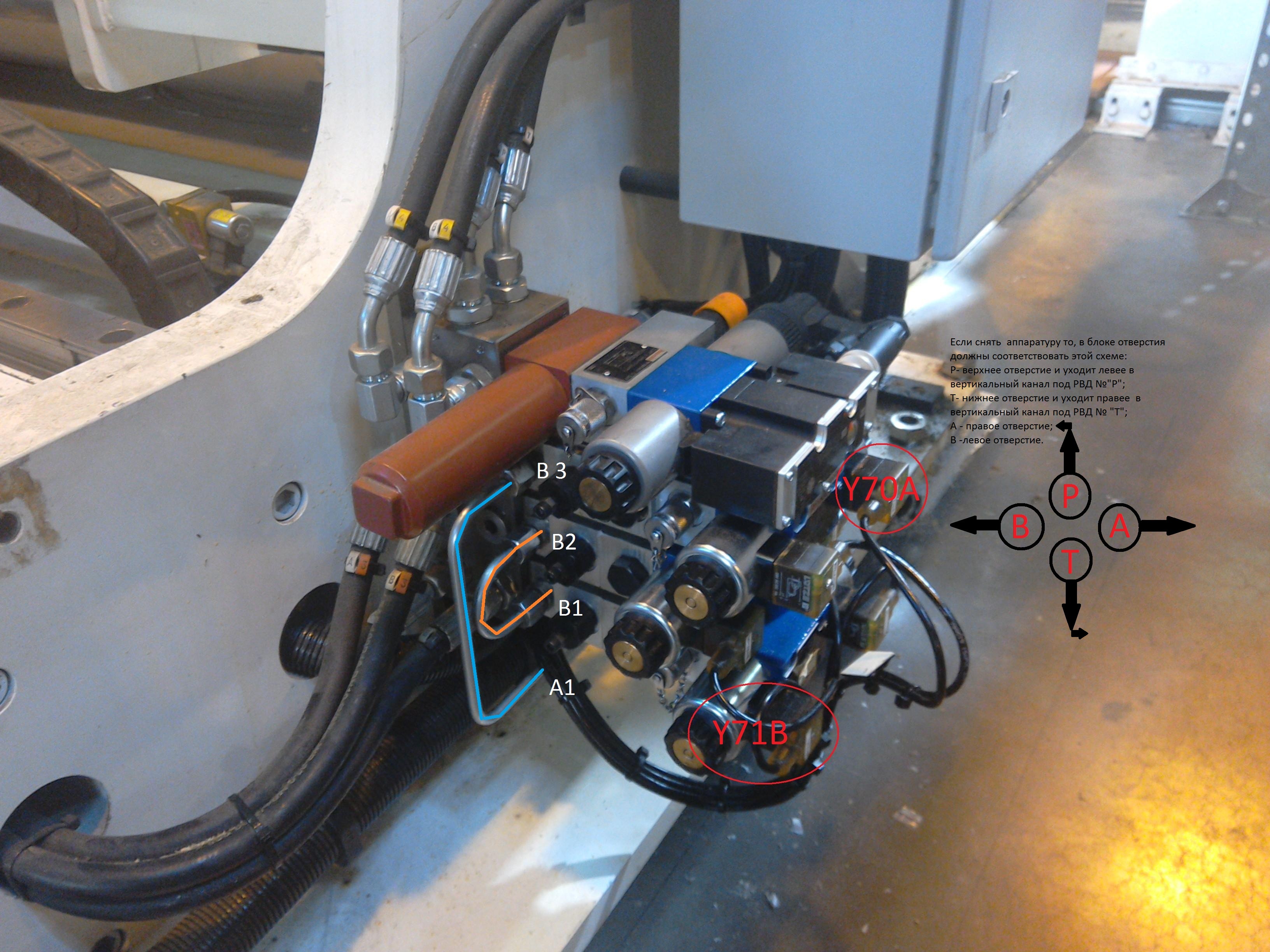

При включении этих магнитов (разъемы выделены кругом), стойки зажимают шпулю?

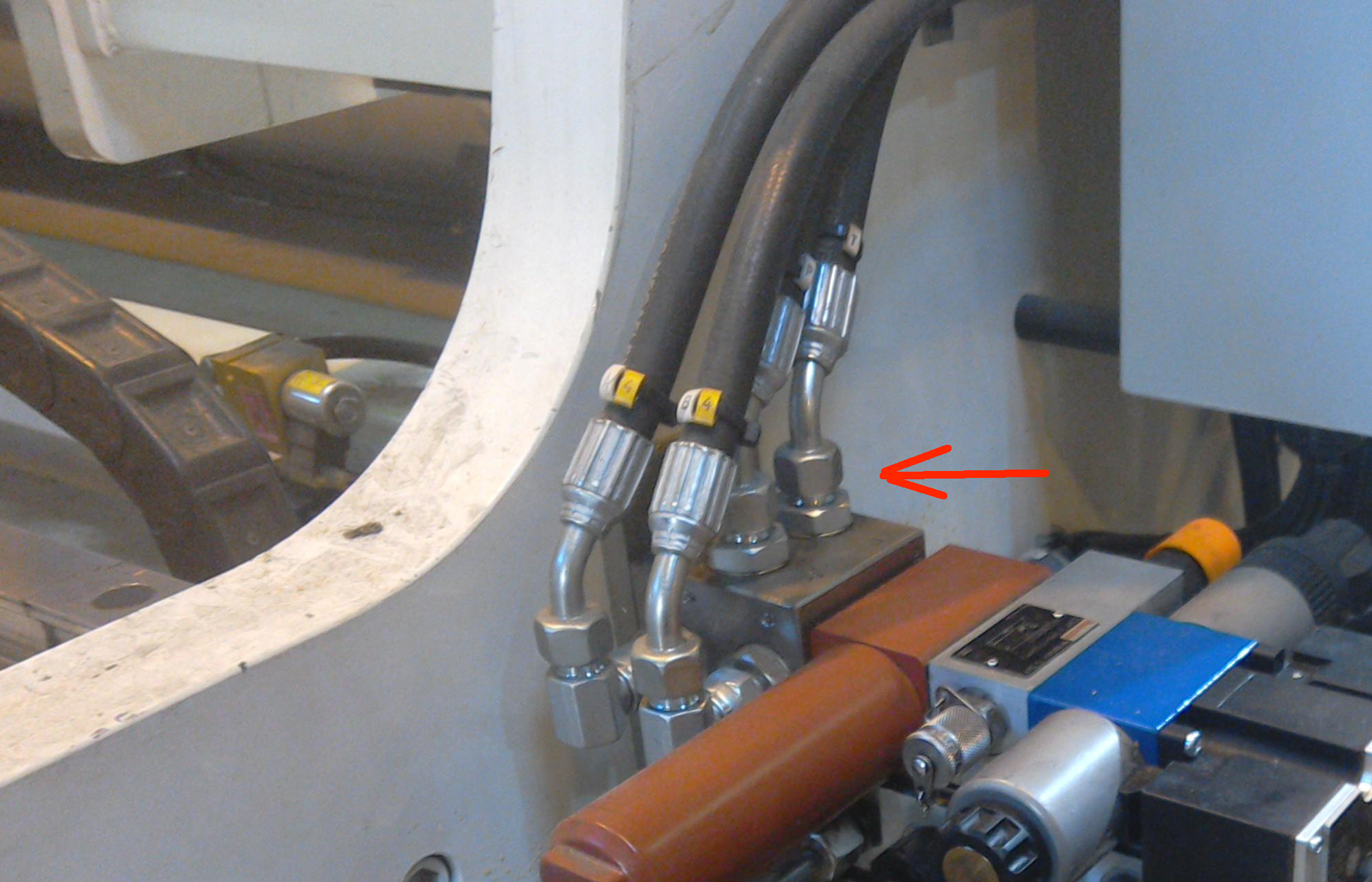

Просмотрев ваши два видео и фотографии по блоку и не обнаружив "криминала" в сборке. Считаю что у Вас проблема связана с очень длинным путем сливной линии что дает подпор и поднимает в этой линии давление, а учитывая что в цилиндрах площадь штоковой полости меньше поршневой в два раза Вы получаете "дифференциальный цилиндр" когда распределители в нейтральном положении (мешают ему двигаться только дросселя).
Есть смысл увеличить сечение в линии "Т" при помощи РВД большего Д/У или параллельно бросить еще один РВД. Другой вариант: заменить три распределителя на 44 схему и убрать гидрозамки, тогда можно будет вернуть регуляторы давления на прижим стоек.

Предлагал еще на заре этой эпопеи установить контрольные манометры и влинии слива. И на участках не доступных контролю. Делов то. Дрель, сверло, метчик, переходник, манометр на 60 атмосфер. Все в гидравлике начинается с манометра.

Сверлить что-либо в этой системе, да еще и нарезать резьбу ох как не хочется. Еще и потому, что нет ни заглушек, ни переходников/адаптеров. Думаю, что вот эти "точки контроля давления" наиболее рациональное решение.

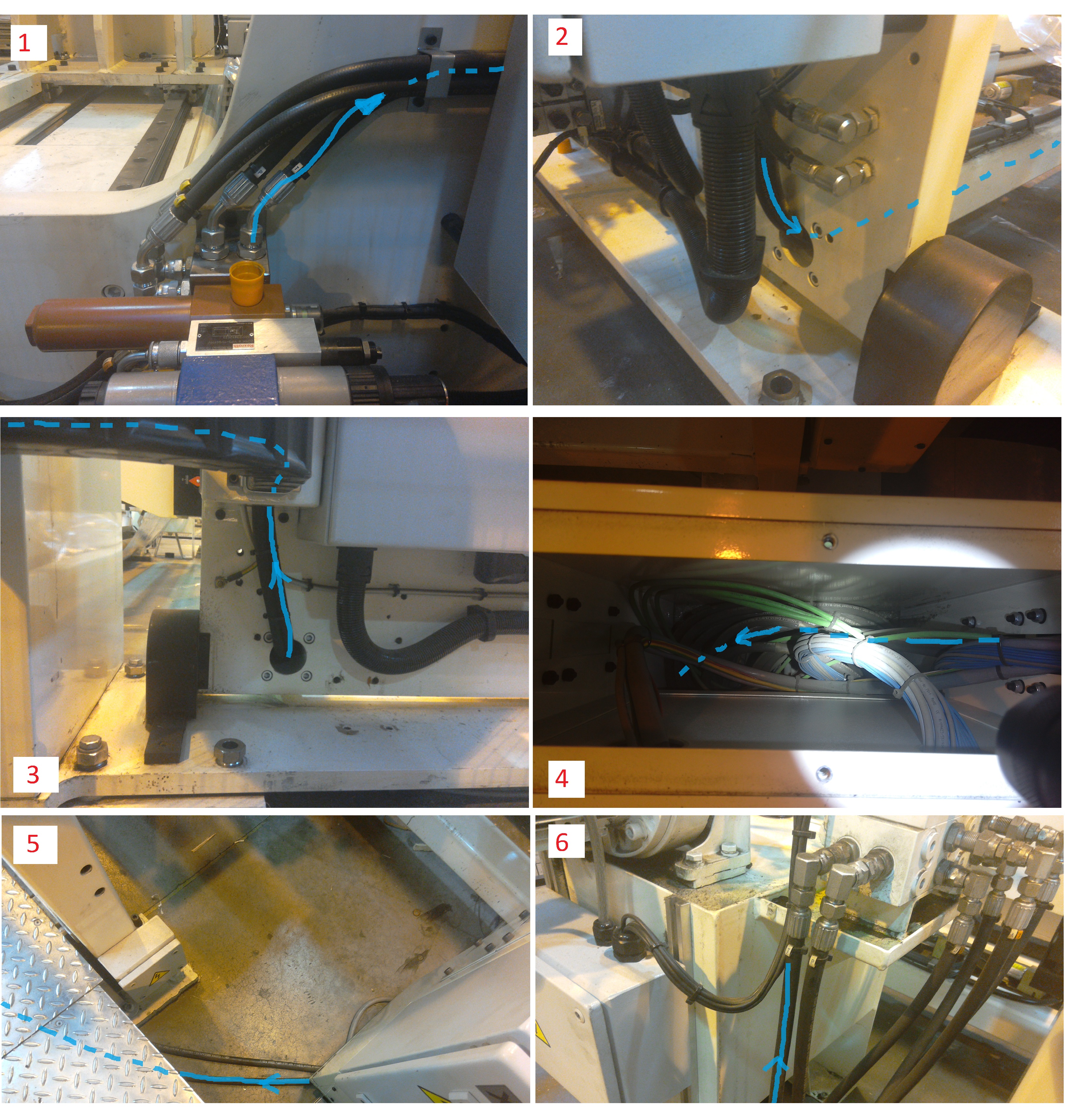

Ну узнаете что у вас давление в линии "Т" например 25 бар, и дальше что?syler писал(а):Сверлить что-либо в этой системе, да еще и нарезать резьбу ох как не хочется. Еще и потому, что нет ни заглушек, ни переходников/адаптеров. Думаю, что вот эти "точки контроля давления" наиболее рациональное решение.
Мое мнение замена распределителей на 44 схему.
Если хотите дальше доводить данную схему то, в нижней части у вас есть технологическая заглушка в Линии "Т" к ней подключить еще один РВД (рукав высокого давления) а другой конец в бак.
Ещё раз проверить куда подсоединены РВД к маслостанции, Возможно линия "Т" дросселируется и нужно сменить точку подключения. Возможно отверстия очень малы или в ниппеле у РВД, или у штуцеров.
P.S. Можно фотографию маслостанции?

Согласен с Вами. Идея повышенного гидравлического сопротивления на сливе, создаваемого длинным РВД, мне кажется вполне жизнеспособной, учитывая, что длина РВД не менее 4 метров (опытные гидравлики, подскажите много это или мало?). Штуцеры имеют резьбу 3/8''.Мулланур писал(а):Ну узнаете что у вас давление в линии "Т" например 25 бар, и дальше что?
На фото ниже видно, как РВД от одного манифолда идет через полую балку, перпендикулярно станку, там разворачивается и идет обратно, и наконец подходит к маслостанции, где втыкается в другой манифолд. Что ж, попытаюсь найти РВД и прокинуть еще одну линию слива до маслостанции.

Главное не резьба а проходное отверстие.
На станции к фильтру из блока идет труба, а с другой стороны китайские друзья с экономили поставили по дешевле РВД, то есть меньшим сечением. Я бы взял сечение трубы на фильтре за образец и от дальнего блока на линию "Т" поставил РВД такого же сечения. Ну и длину 4 метра тоже не чему.
