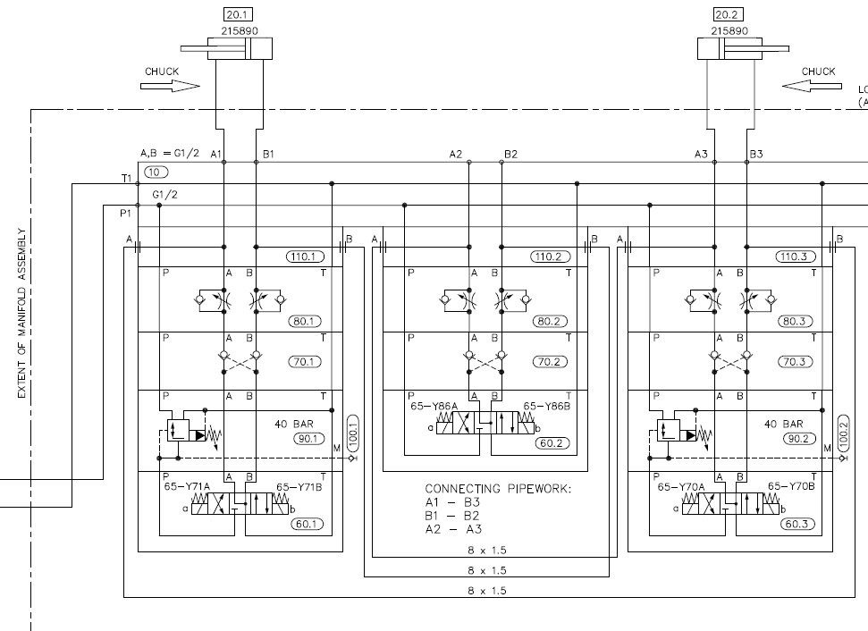

Добрый день уважаемые участники.
На форуме много опытных людей разбирающихся в гидравлике, мне к сожалению опыта не хватает, поэтому прошу помочь разобраться в проблеме. Имеем размотчик пленки с гидравлическим приводом зажима станций. В прилагаемом файле находится часть гидравлической схемы перемещения стоек размотчика.
Суть проблемы: После установки рулона с пленкой, сводим стойки, усилием сходящихся стоек через механические разжимы фиксируется рулон. Далее через несколько минут фиксация рулона падает со всеми вытекающими проблемами размотки. Машине год, проблема началась с момента запуска, но мы сначала грешили на управление приводом размотки пока не убедились, что проблема не там.
Что сделали:
1. Пометили маркером положения штоков гидроцилиндров в момент зажима. Через пару минут зафиксировали изменение позиции обоих гидроцилиндров и соответственно ослабление фиксации разматываемого рулона. Выводы: либо перепускают оба распределителя 60.1 и 60.3 либо неправильный сигнал на обратный ход цилиндрам.
2. После зажатия гидроцилиндров скинули катушки с распределителей- эффекта нет. Вывод: неправильный сигнал на разжатие отсутствует.
Общие мысли: в перепускание обоих клапанов верится с трудом, отсечь данный вопрос затруднительно, у нас нет арматуры, чтобы поставить в разрыв краны и попробовать их перекрыть. Никто из нас не понимает для чего в схеме распределитель 60.2 и может ли он влиять на данную проблему.
Если есть мысли по дальнейшему рашению данной проблемы прошу поделиться. Заранее благодарен.
Утечек в системе нет. Перегрева нет. Масло штатное, чистое.

Распределитель 60.2 это дополнительная опция которая в стандарт не входит но вы ее можете использовать для подключения еще чего нибудь.
Все распределители (60.1, 60.2 и 60.3) имеют 34 схему, а это значит что при отключении напряжения на катушках они встают в нейтральное положение тем самым сбрасывают давление в обоих полостях цилиндров.
Вашем случае магниты должны быть включёны всё время прижима, а прижим вы должны регулировать регуляторами давления до 40 кг/см² (90.1, 90.2).

А я с Александром не согласен. При отключении сигналов 63.1 или 60.3, давление в цилиндрах ни за какие деньги не должно упасть!( аналогия работы знаков формы ТПА)

распределитель 60.2 выполняет функцию корректировки положений цилиндров 20.1 и 20.2 относительно друг друга то есть: если включить магнит Y86A при выключенных магнитах распределителей 60.1 и 60.3, масло начнет поступать в поршневую полость цилиндра 20.1 выталкивая масло из его штоковой полости, которое поступает в штоковую полость цилиндра 20.2 и выталкивает масло из поршневой полости цилиндра 20.2 на слив через распределитель 60.2. Если задействовать магнит Y86В то перемещение цилиндров идет в обратную сторону, цилиндр 20.2 начинает выдвигаться, а цилиндр 20.1 втягиваться. Какой то наладочный режим позиционирования цилиндров получается.
По поводу прижима, думаю следует посмотреть на герметичность клапана 70 и оба цилиндра.

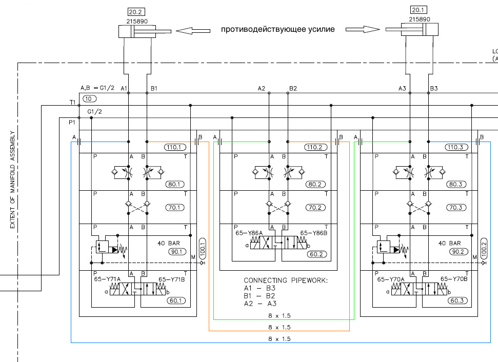

Зажим происходит (судя по стрелкам) штоковыми полостями, а они объединены между собой, то есть давление прижима на одном цилиндре равно давлению прижима второго цилиндра, а если смонтировать РВД (рукава высокого давления) по другому то давления не когда не будет равным.

Е сли сказать поверхностно следуя логике схема смонтирована с целью соблюсти синхронное действие пары цилиндров с одинаковым усилием зажима. Как то занимались большим гибочным двух цилндровым станком прессом. Который гнет швеллера длиной метров несколько не помню метров может и шесть - не суть. Так вот ,там была применена аппаратура автоматически регулирующая усилие на цилиндрах. Спец клапана автоматически меняли нагрузку на цилиндрах по факту сопротивления металла. Если слева например сопротивление металла было больше то автоматически давление в левом цилиндре росло а в правом снижалось и так по очереди автоматически и швеллера и уголки выходили ровные по всей длине. У нас давило на один бок. Обнаружили засоры жиклеров в одном из выравниватилей давления. Ну а здесь реализовано другим образом. Не совсем до конца сам понимаю но интуитивно предполагаю. Свет может пролить порядок включения магнитов в цикле и доп анализ мысли.Мулланур писал(а):распределитель 60.2 выполняет функцию корректировки положений цилиндров 20.1 и 20.2 относительно друг друга то есть: если включить магнит Y86A при выключенных магнитах распределителей 60.1 и 60.3, масло начнет поступать в поршневую полость цилиндра 20.1 выталкивая масло из его штоковой полости, которое поступает в штоковую полость цилиндра 20.2 и выталкивает масло из поршневой полости цилиндра 20.2 на слив через распределитель 60.2. Если задействовать магнит Y86В то перемещение цилиндров идет в обратную сторону, цилиндр 20.2 начинает выдвигаться, а цилиндр 20.1 втягиваться. Какой то наладочный режим позиционирования цилиндров получается.

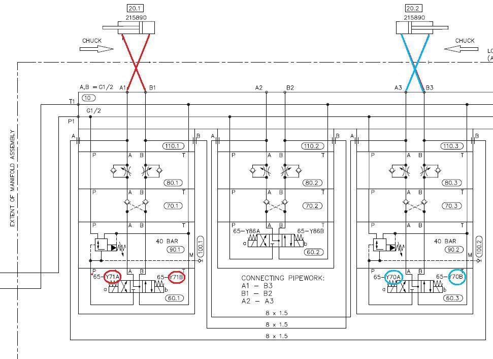

1) У Вас при нажатии любого магнита на распределителе 60.2 один цилиндр должен выдвигаться а другой в тоже время задвигаться.Kolovorot писал(а): По рекомендации Мулланур не очень понял, какие РВД смотреть на предмет правильности подсоединения?
2) Если условия пункта 1 выполняются то, следующий шаг: На одном цилиндре открутить подвод к его штоковой полости, а на другом цилиндре включить прижим то из блока от соединенной части должен появится поток масла (а не из цилиндра), если этого нет то требуется пункт 2.2
2.2)
Соединения идущие к цилиндру 20.1 А1 и В1 поменять между собой местами, а на цилиндре 20.2 А3 и В3 между собой. Также придется поменять разъемы на катушках распределителях 60.1 и 60.3 А с В местами.

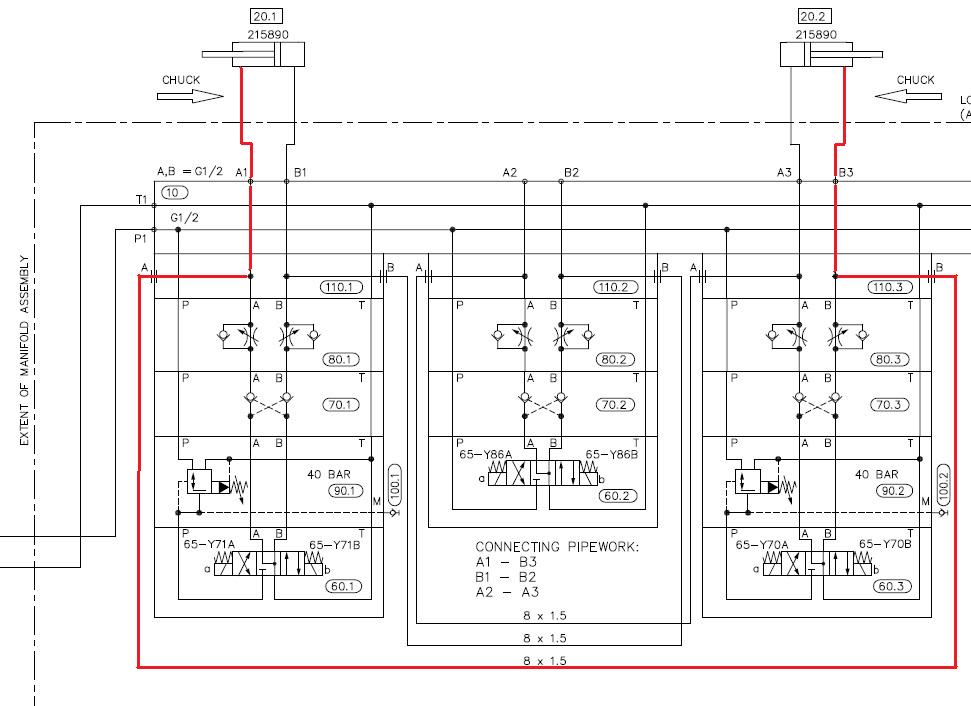

Стойки размотчика могут расходиться, на мой взгляд, по следующим причинам:
К слову сказать, операторы, работающие на данном станке, не мудрствуя лукаво, побороли эту напасть с помощью двух досочек, устанавливаемых "в распор", и не дающих стойкам разойтись. Но все же это не решение проблемы, а решить ее хочется, а заодно и разобраться на практике в принципах работы гидроприводов. Посему, имею ряд вопросов к вам, уважаемые специалисты!
Но для начала, хотел бы уточнить некоторые детали.
Зажим, в действительности, происходит поршневыми полостями. Стрелками на схеме обозначено противодействующее усилие от зажимаемой шпули. Для удобства восприятия перерисовал схему. Исходя из этого, совершенно точно, что РВД не перепутаны, и перебрасывать их (или катушки) нет необходимости.Мулланур писал(а):Зажим происходит (судя по стрелкам) штоковыми полостями, а они объединены между собой, то есть давление прижима на одном цилиндре равно давлению прижима второго цилиндра, а если смонтировать РВД (рукава высокого давления) по другому то давления не когда не будет равным.
Теперь вопросы.
- Неправильная работа любого из трех гидрозамков 70.1, 70.2 или 70.3
- Перетекание жидкости из поршневой в штоковую камеру непосредственно в гидроцилиндре

1. Установка, врезка манометров позволит по показаниям манометров определить какой из цилиндров теряет давление или оба теряют.2. У вас на этом блоке есть две контрольные точки для установки контрольных манометров. но они покажут давление настройки клапанов давления на левой и правой позиции. Что происходит выше замков мы не видим . Видим только что стойки разъезжаются. 3. Проверить цилиндры не разбирая не сложно: разъединяем магистраль точке В1 например на левом цилиндре штоковой полости. Оставляем открытый выход из штоковой полости через шланг в большое ведро- ответное отверстие из блока В1 глушим резьбовой пробкой. 4. В точку А1 подаем давление нагрузку вашим пакетником, включая распределитель, тем самым нагружаем бесштоковую полость и наблюдаем за шлангом . Визуально будет видно герметичен исправен цилиндр или нет. Таким образом можем проверить и оба цилиндра во всех четырех направлениях при необходимости. Установленные манометры в штатные точки позволят по месту отрегулировать уменьшенное давление во время экспериментов и контролировать ситуацию. Манометры врезанные непосредственно в участок между замками позволят увидеть поведение давления после отключения пакетника. Давление должно дежаться. другое дело перетечка внутри целиндра. Но надо начать с проверки цилиндров. Останется (если цилиндры в порядке) разобраться с замками. Может какой перевернут или засорен или приклинило. По поводу лишней траты ВРЕМЕНИ. Гидравлика не любит торопливых. Да я ни куда не спешу. Вопрос что за сила действует в направлении стрелок и какова она или это торцы рулона или что? Стойки ползут пока на них дейсвуют силы деформации рулона? Проверьте на шильдиках распределителей с электромагнитами соответствует картинка распределения жидкости той что на схеме.

syler писал(а):Всем привет! У нас на производстве такой же станок, с той же самой проблемой :)
...Зажим, в действительности, происходит поршневыми полостями. Стрелками на схеме обозначено противодействующее усилие от зажимаемой шпули. Для удобства восприятия перерисовал схему. Исходя из этого, совершенно точно, что РВД не перепутаны, и перебрасывать их (или катушки) нет необходимости...
Kolovorot писал(а): Имеем размотчик пленки с гидравлическим приводом зажима станций. В прилагаемом файле находится часть гидравлической схемы перемещения стоек размотчика.
"syler" . При убывании пленки из рулона при вашей схеме, противодействующее усилие от зажимаемой шпули уменьшается и тем самым снижает давления в цилиндрах. Соберите схему как у "Kolovorot" и проблема будет решена.

После описанного метода проверки цилиндров. Тестируем замки. Манометр на участке между замком и цилиндром обязателен.( для удобства и конкретики) Даем давление в цилиндр и следим за давлением. Должно держаться. Проверив один замок. Разбираем крепеж модуля и переставляем сюда другой замок и так потом третий.параллельный способ, Имея опыт замок проверяется визуально( вплоть до полной разборки и осмотра) и путем продувки ртом через трубку из резины или силикона с ровным торцем контакта с отверстием замка , проверяется как на продув так и на присос ( знать принцип работы замка и назначение каналов) если делаем поверку замков под давлением в левой позиции то на правой позиции регулятор потока перекрыть- (регулятор 80.3) для исключения потенциальной утечки через сомнительный замок на правый распред и через него в бак.ЗЮМ писал(а):Во время работы размотчика в каком положении пакетники, включены на прижим или в нейтрали. К чему этот вопрос? Как долго должен работать цилиндр без подпитки из системы по давлению ( полчаса, час, смену) Так и не понятна ваша циклограма и что требуется от зажима шпулек. Это если распределители управления в нейтрали во время работы размотчика. А если они включены и поджаты через редукционные клапана и подпитаны из основной системы от насоса это другая история. Схему целиком и циклограму целиком показать бы надо.ЗЮМ писал(а):А что Коловорот уже решил задачу???
