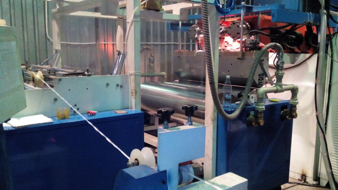

Добрый вечер,подскажите пожалуйста, храмает контроль отслеживания кромки,один край. Может ли быть причиной узкая обрезь? Один край обрези 7см а другой 3,5см.Либо причина в другом?

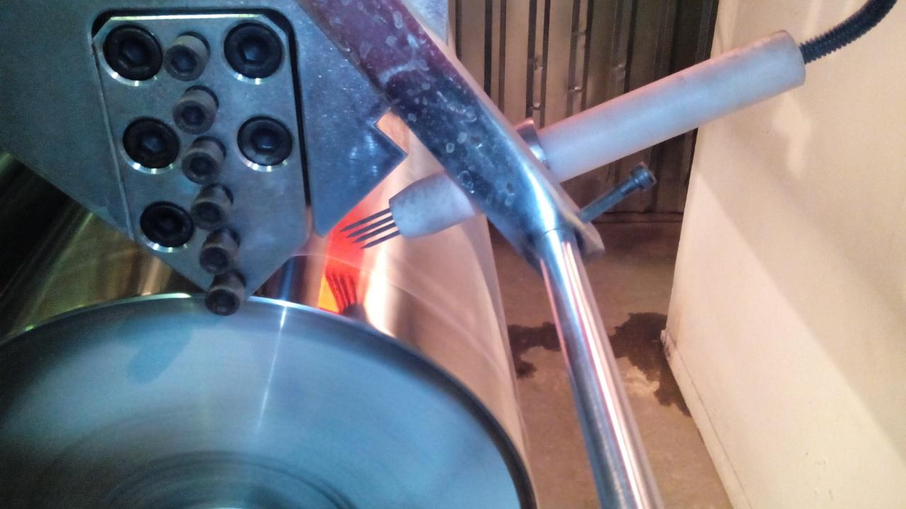

Про адаптер понятно теперь. С температурами тоже примерно понятно. Вот две фотки, одна из них коронатор и кромка, а другая как бы станок целяком чтоб понять что есть такое стол. Уж простите меня дремучего за примитивные вопросы. Может ракурсы другие нужны?

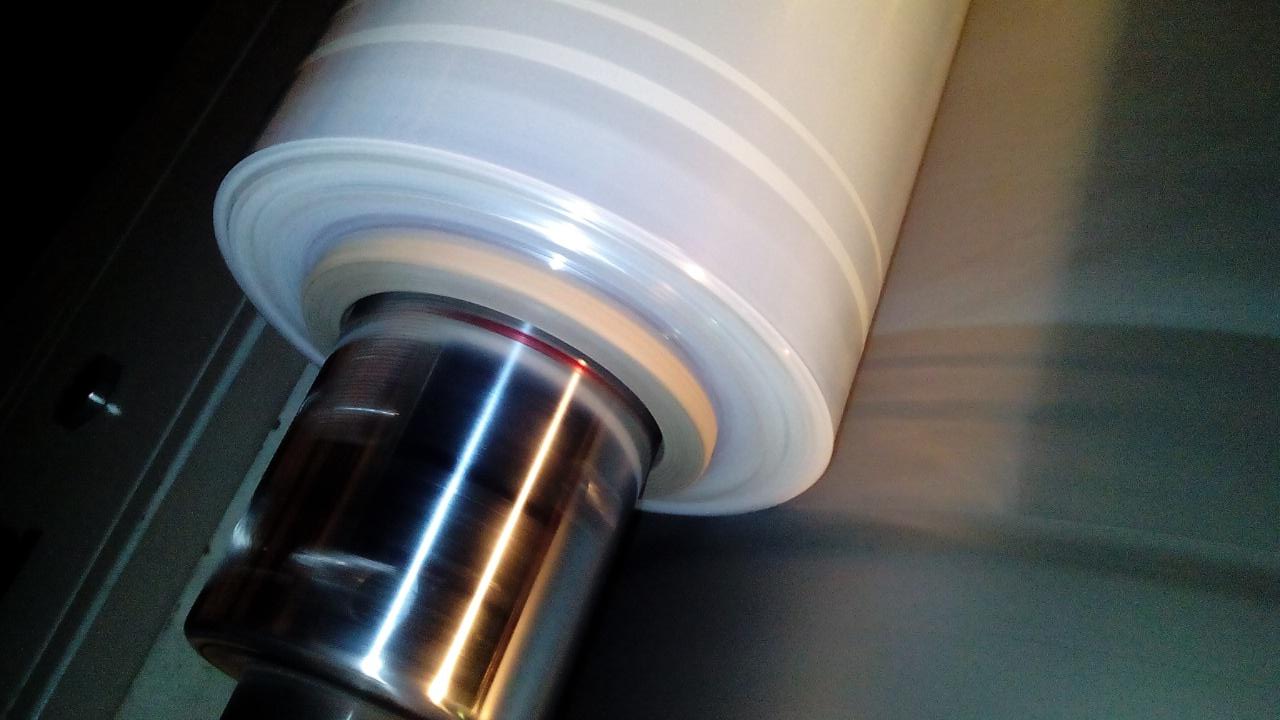

и вот собственно проблема с краем. все остальные краюшки как зеркальце, а это периодически то волосит то какой то буграми, а бывает тоже становиться идеальным и объяснить это себе я ни как не могу, почему так если ни кто ни чего не делает с ним (экструдером)

это уже крик души. китайский зверь живет своей жизнью

все нормально, не живет он своей жизнью=) ответил вам по поводу вала, проверьте

вал отпадает, если бы он люфтил то были бы все четыре края бугристые, а так только один, может с ножами что то не так?

Проверьте температуру на проблемном краю (термопара не барахлит?), зазор. Если всё в норме, то, возможно, пора полировать фильеру. С такими маленькими линиями не работал, но, по мне, низковаты температуры. У нас, когда используем 318В, минимум 260 на фильере.

Попробуйте увеличить толщину пленки виместе реза. Как режете кромку? Если лезвием, то попробуйте поменять на более качественное бритвенное. Рез происходит в воздухе или на опорном валу? Нужен ик термометр пишите в личку есть один не используемый.
И Вам здравствуйте, режем лезвиями lutz blades попробуем сменить на неву или что то подобное, рез происходит в воздухе. если увеличивать толщину пленки то сразу нагоняет шишку и при этом ни чего не меняется. За совет спасибо. при разливе учтем))))

Неву не ставьте, хорошо зарекомендовали себя "жилеты" :-) Продумайте установку опорного вала с пазами, очень облегчает работу с узлом реза и повышает качество реза. Если на шишке плохо режет тогда причина не в толщине. Бывает что в этом месте тонкая пленка тогда лезвие просто рвет пленку.

tda76 писал(а):Неву не ставьте, хорошо зарекомендовали себя "жилеты" :-) Продумайте установку опорного вала с пазами, очень облегчает работу с узлом реза и повышает качество реза. Если на шишке плохо режет тогда причина не в толщине. Бывает что в этом месте тонкая пленка тогда лезвие просто рвет пленку.
Опорный вал стоит, вот только не совсем понятно чем он облегчает работу и из за чего повышается качество реза. Или именно "жилеты" на опорном валу режут суперски, в чем собственно разница резать на весу или на опорном валу? Про Неву то я так.
