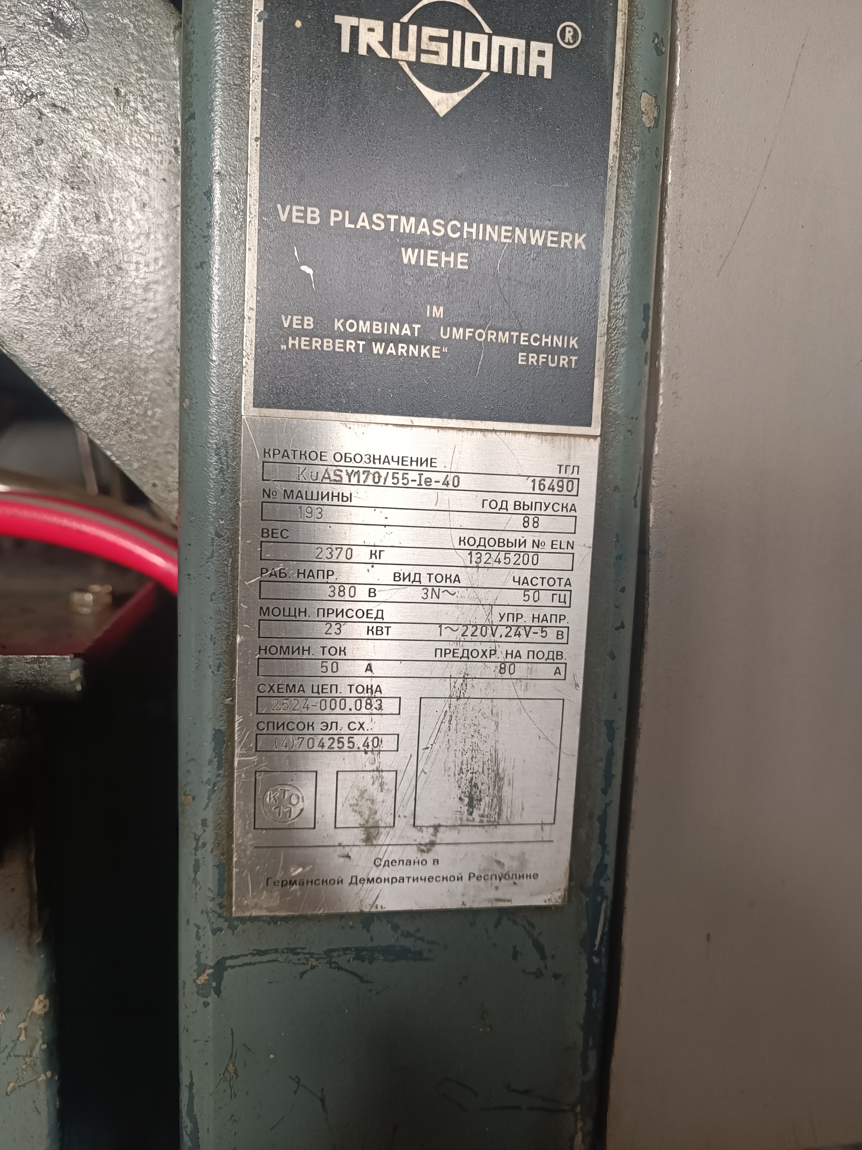

#665 Сообщение IgorBuyuk » 14 июн 2025, 16:13
Всем доброго времени суток! Нужна схема электрическая на 170/55.

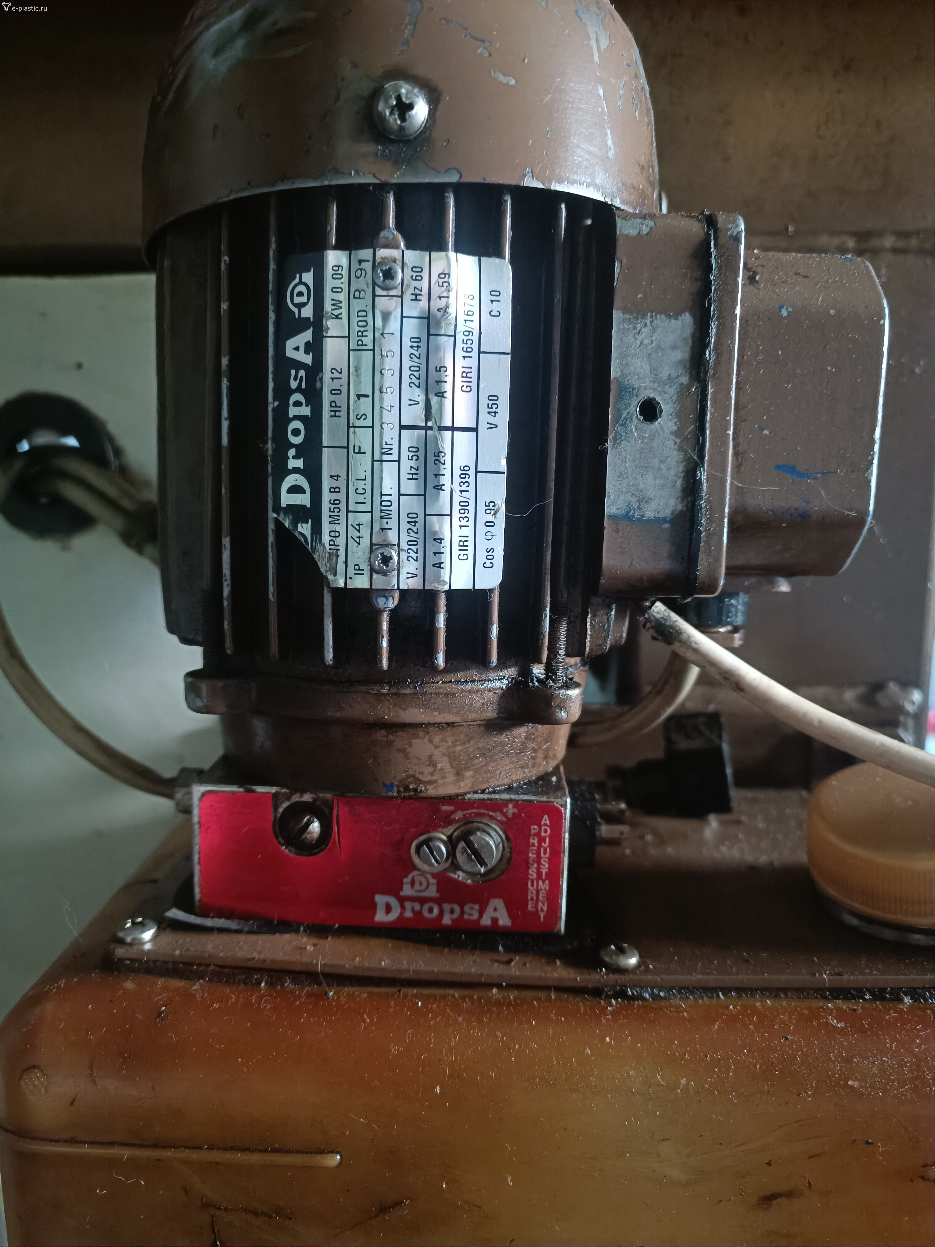

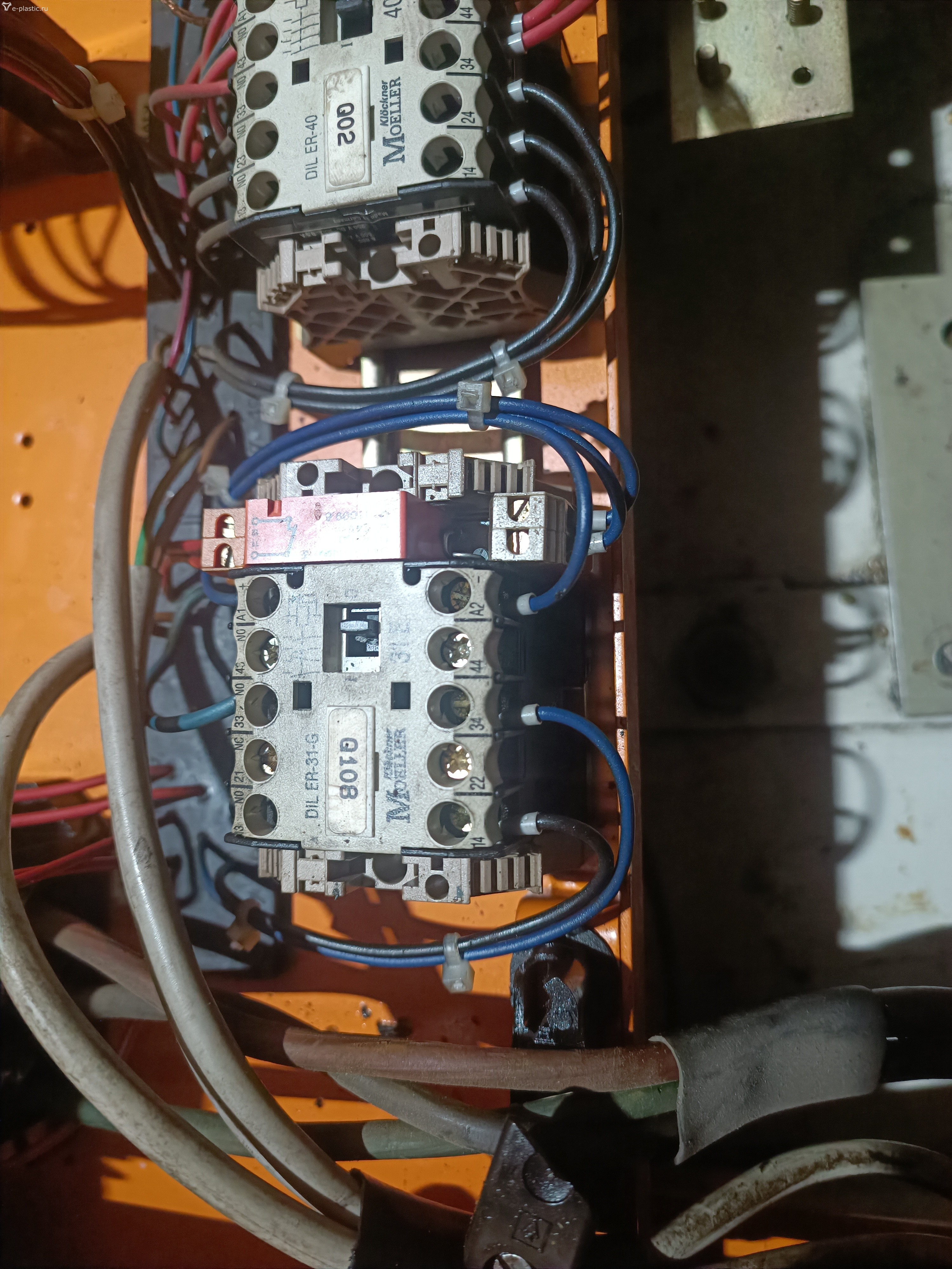

ЗЮМ писал(а): 14 июн 2025, 17:58 Это все взято с этого форума. Ищите ссылки по схемам..
Да,я это понимаю. По сути хотел восстановить централизованную смазку, а там нахимичено,как я понимаю. И не хватает одного контактора (К201),судя по шильдика.
Причем смазка под 3-х фазный насос. А у меня 1 фазный родной. Ну ладно,это примерно понятно как реализовать. Проблема в том,что там как только даёшь питание на ТПА, сразу пускатель притягивается насоса смазки. Причем эта команда идёт от блока выводов. (Соответственный индикатор менял,платы местами тоже).
Сообщения: 5750
#672 Сообщение ЗЮМ » 14 июн 2025, 18:12
Так и должно быть. Машину включил смазка идёт программно. Реле времени постоянное 10 секунд. Смазка отработала датчик подтвердил что смазка прошла. Далее по заданию. Мы всегда просили сделать смазку принудительно. То есть нажал кнопку 10 секунд отработала. Нажал ещё. И так в течении смены несколько раз. От автомата отказывались. Из за сбоев, отсутствия датчика....
Что то я не помню что бы родная смазка однофоэазная была. Всегда попадались 3х. Ф.
У меня одна Куаси осталась, 170/55le-40.
Так на ней и автоматом работает и есть кнопка принудительно.
Злая ты, Олечка!

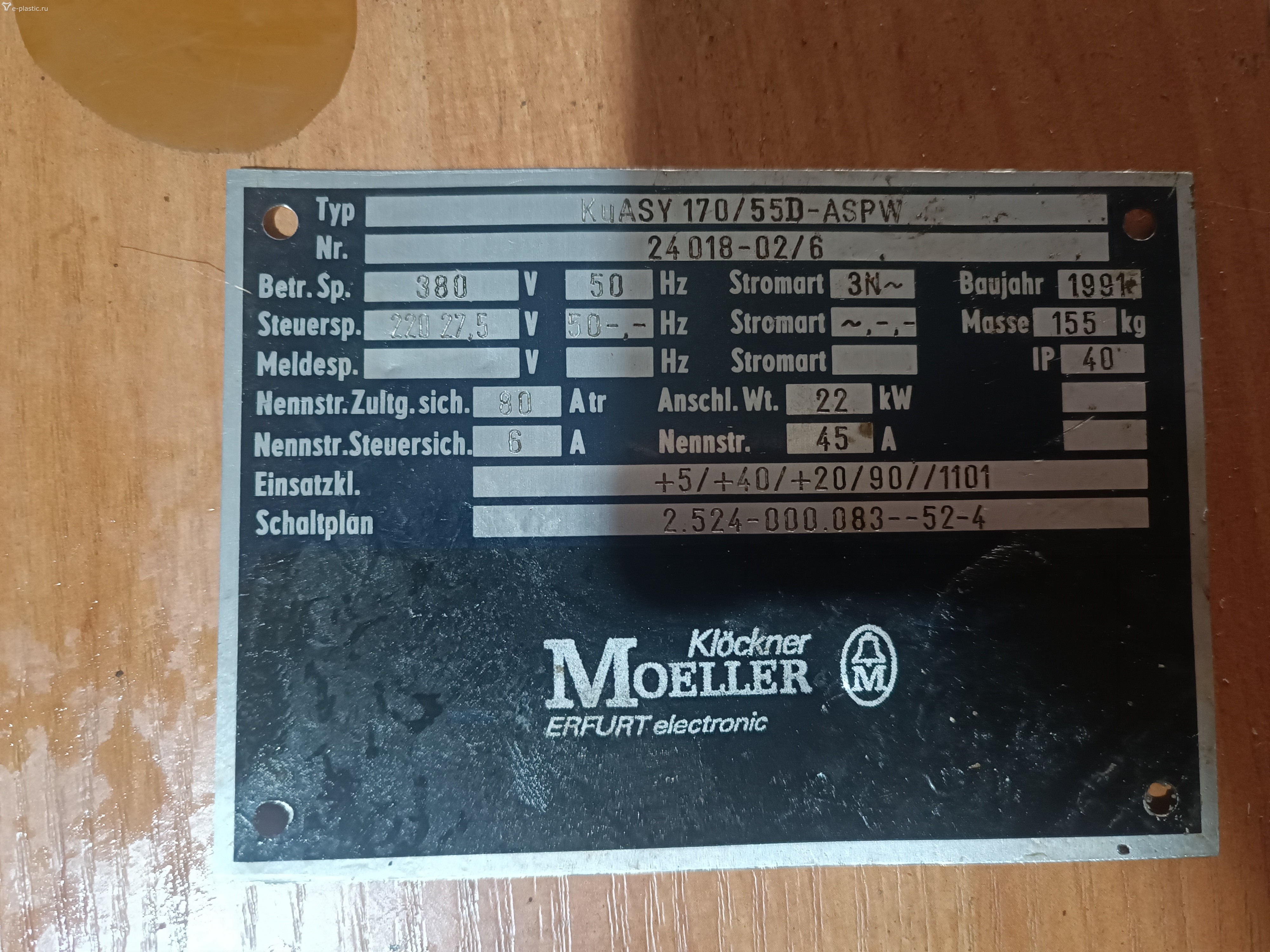

#678 Сообщение Чиж » 15 июн 2025, 10:19
IgorBuyuk писал(а): 14 июн 2025, 16:13 Всем доброго времени суток! Нужна схема электрическая на 170/55.
Есть кое что. На форум не входит. Дайте в ЛС эл. адрес

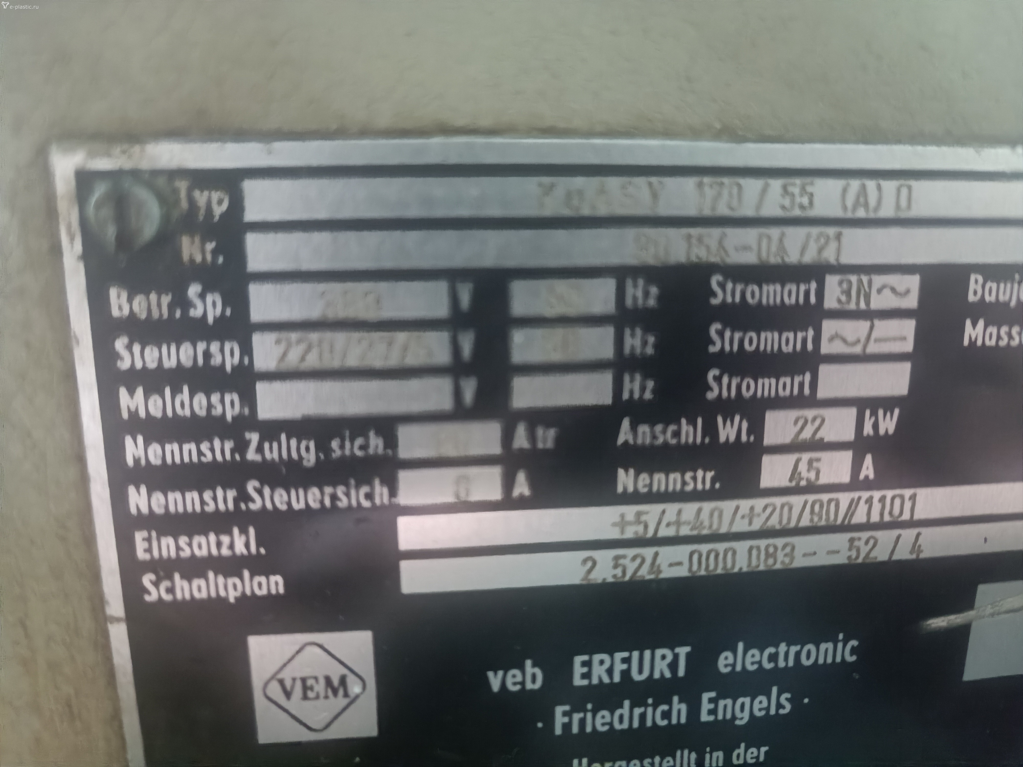

#680 Сообщение Чиж » 15 июн 2025, 14:49
IgorBuyuk писал(а): 14 июн 2025, 18:05
Альбом схем, который я хочу Вам предложить относится к тпа , который собран по другой схеме. На шильдике Вашего тпа указан Шальтплан одного номера, а на моём альбоме он другой, там двигатель смазки трёхфазный. Однофазный двигатель смазки это вообще то редкость.

#682 Сообщение IgorBuyuk » 15 июн 2025, 15:32
Чиж писал(а): 15 июн 2025, 14:49
Шикарно.
Petrucci_1@mail.ru
Собственно на этот аппарат хочу восстановить ЦЗ.

#683 Сообщение IgorBuyuk » 15 июн 2025, 15:50
ЗЮМ писал(а): 14 июн 2025, 18:12 Так и должно быть. Машину включил смазка идёт программно. Реле времени постоянное 10 секунд. Смазка отработала датчик подтвердил что смазка прошла. Далее по заданию. Мы всегда просили сделать смазку принудительно. То есть нажал кнопку 10 секунд отработала. Нажал ещё. И так в течении смены несколько раз. От автомата отказывались. Из за сбоев, отсутствия датчика....
Проверил сегодня,не отключается ни через 10 сек,ни через минуту и т.д
Сообщения: 5750
#684 Сообщение ЗЮМ » 15 июн 2025, 16:25
Очень плохо. Ни куда не годится. Если машин мало. Просто включать мотор кнопкой , в уме отсчитал время кнопку отпустил. Функция для ответственных людей с хорошей памятью, больше трёх стопок не употреблять. Стоит ли восстанавливать? Если жить ей осталось четыре понедельника.
