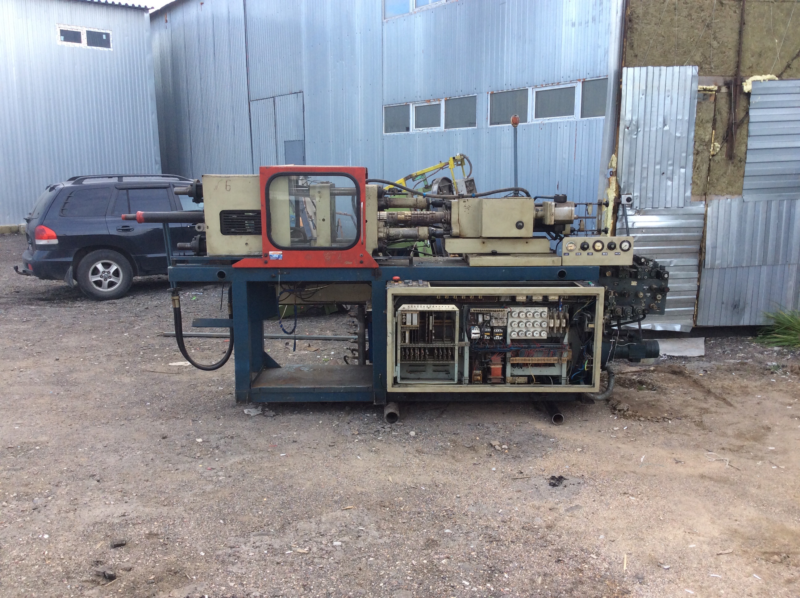

Доброго времени суток всем! Только что мной было приобретено 2,5 тонны "металлолома" в исполнении "Куаси 170/55" ;)
Утверждается, что год назад он был выведен из производства. Типа полностью рабочий. Идеи следующие:
1. Проверить гидравлику, на сколько изношены уплотнители и т.д.
2. Проверить электрику (и магнитные клапаны) на предмет ручного управления тпа
3. Проверить электронику. Будет ли работать в автомате.
Поскольку приобретен он был по цене металлолома, на каждом этапе будет приниматься решение: "а не сдать ли его на металлолом".
Мои мысли следующие: если гидравлика более менее рабочая и малой кровью удастся запустить его в ручном режиме, то оставляем и в ближайшей перспективе меняем всю электрику/электронику на новую. То что там сейчас.... Это ужасно :)
Пока станок установлен в помещении где нет воды, электричества и даже крыши. Как только подведем электричество - начнем эксперименты с ним.
Пока позволю себе задать несколько вопросов:

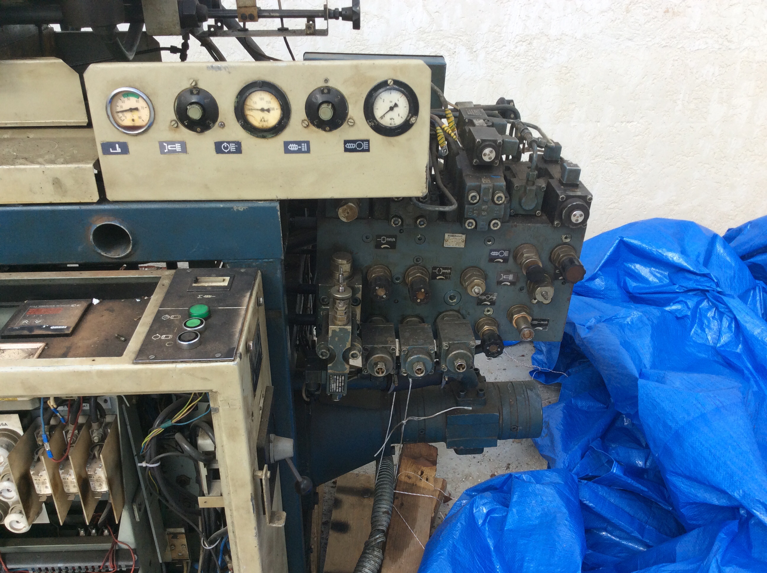

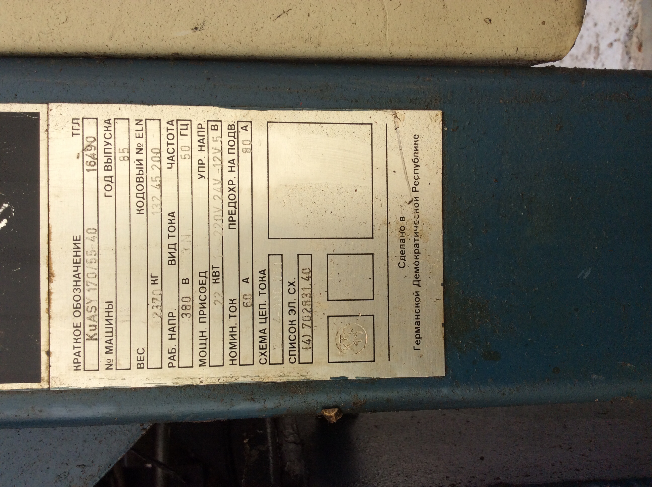

3. Помогите точно определить модель (фото прилагаются)

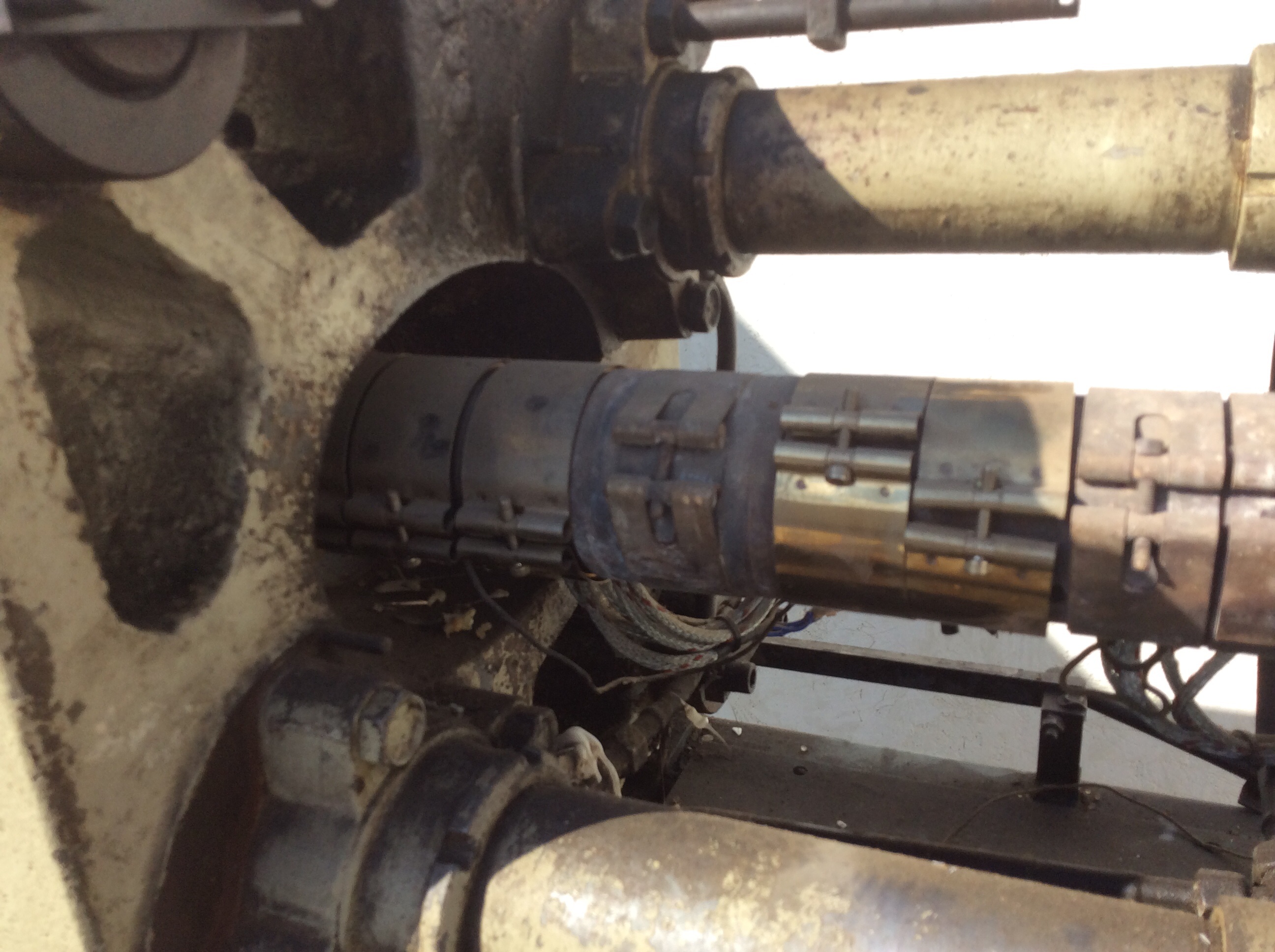

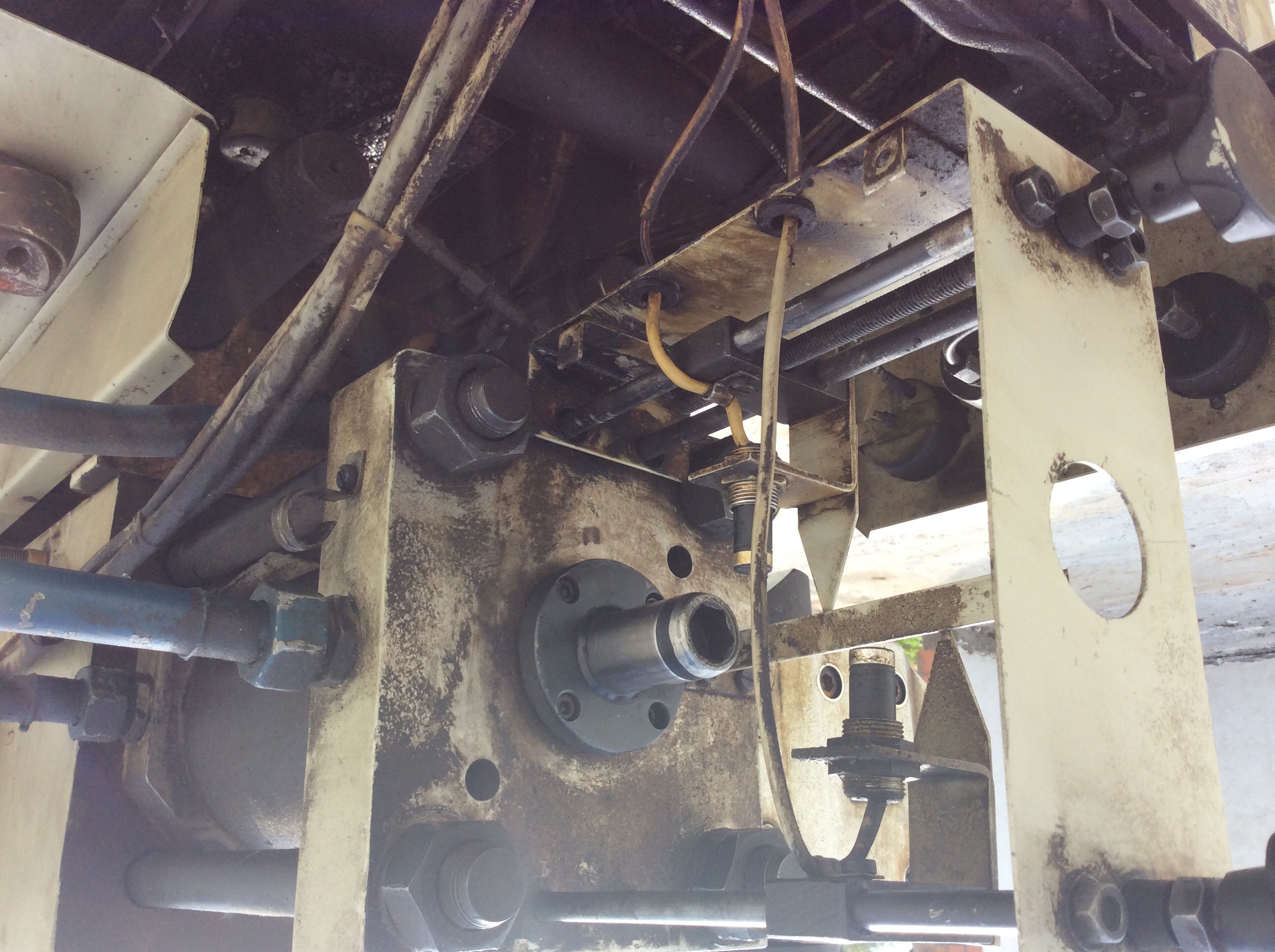

4. Как определить диаметр щнека?

3) Ответ написан на русском языке во втором Вашем сообщении 3 фотография;
4) Открутить левую верхнюю крышку редуктора. Винт на торце штока цилиндра (где конечники положения впрыска) соединяет шнек и гидроцилиндр;

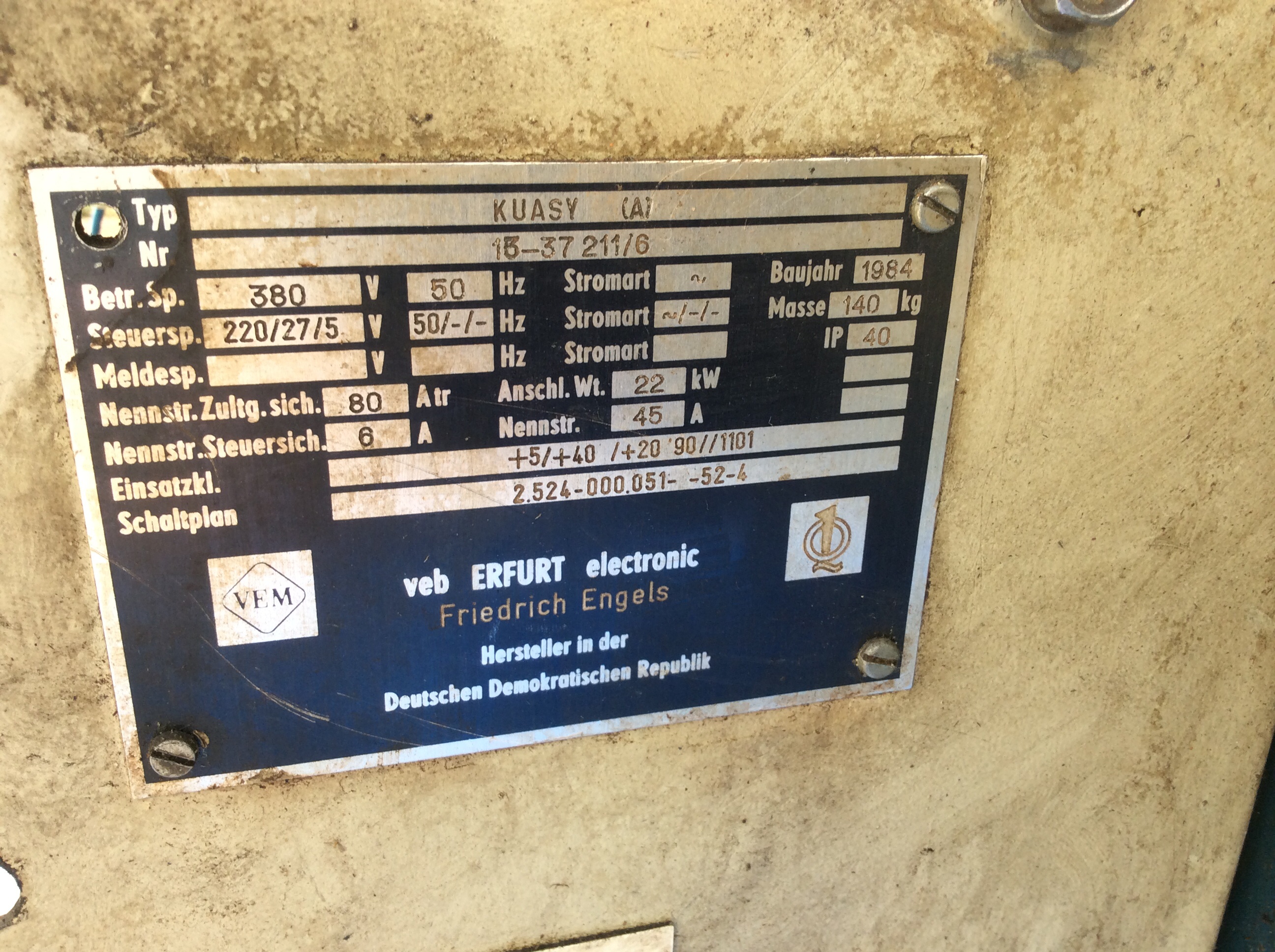

3) Да, это я прочитал :) Но... Табличка на станине говорит о том, что этот ТПА собран из нескольких, т.к. там год выпуска отличается. Или это на заводе могли так собрать?

3) Шильдик на раме относится к машине, остальные относятся к узлам машины.Чикман писал(а):
Спасибо за оветы! Уточнения:
1) Это я так понял среднее потребление? Я имел ввиду - хватит ли автомата на 15 кВт? Не будет ли в каких-то режимах потреблять больше и выбивать автомат? Детальки будут маленькие, давление впрыска и усилие смыкания сильно меньше максимальных для данного ТПА.

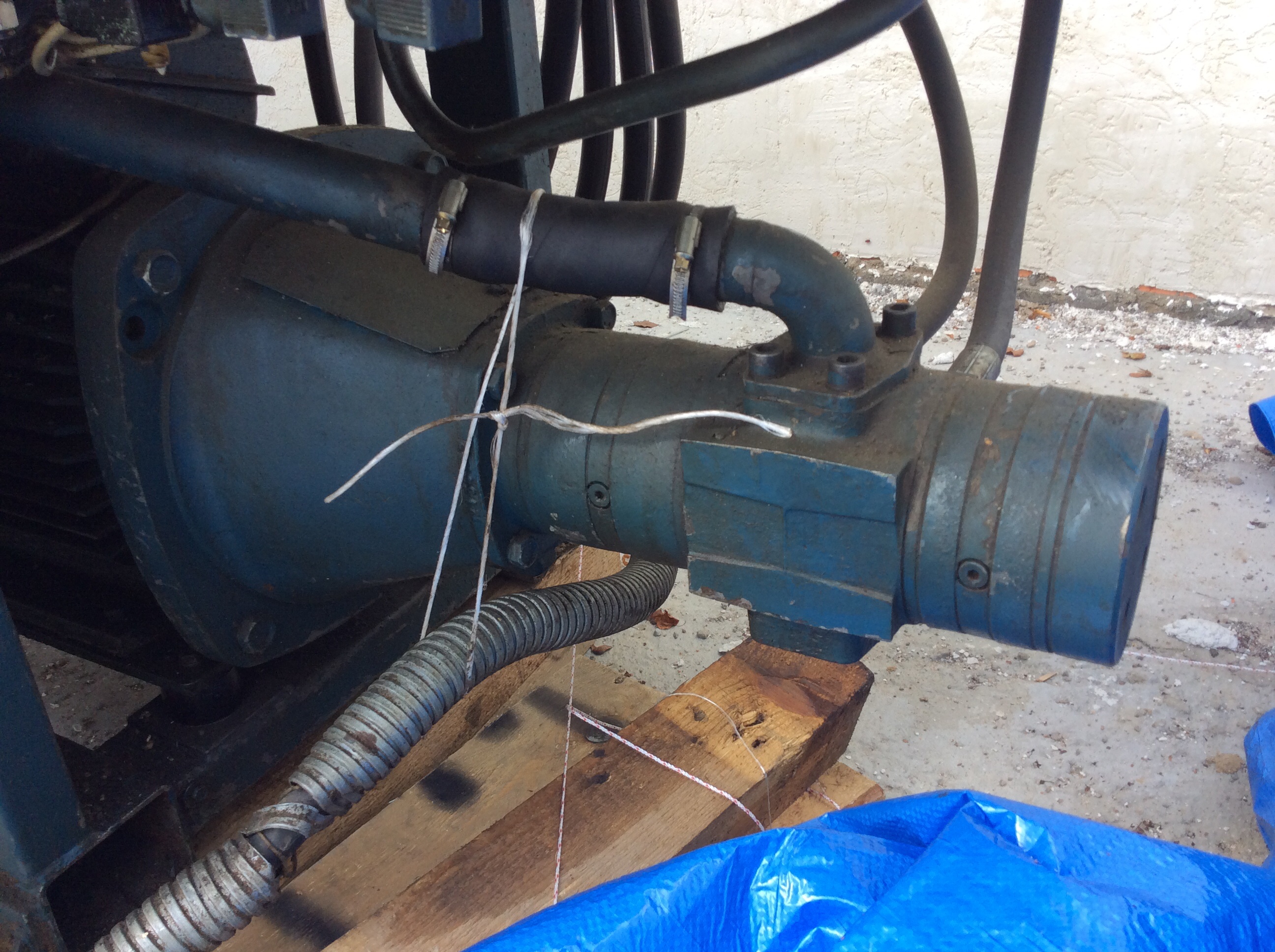

Направление вращения двигателя обычно указано стрелкой на крышке крыльчатки двигателя. Если стрелки нет, то, видимо, направление определяется методом ТЫКа. От направления вращения зависит работа гидронасоса, будет давление в гидросистеме или не будет. А определяется направление очерёдностью подключения фаз 380в.

И все-таки остался открытым вопрос ко всем. Определение диаметра шнека. Как его определить? Надо разбирать обязательно? Крышку левую верхнюю снял. Там собственно шток шнека. Он имеет тот же диаметр?

Так как шнек вращается и поступательно перемещается то, диаметр у него один (без ступенек). Когда Вы открыли левую крышку редуктора то там видите соединение хвоста шнека и штока гидрацилиндра, хвост шнека замеряете это и есть диаметр шнека.Чикман писал(а):

Понял, спасибо! Сегодня измерю.Мулланур писал(а):Так как шнек вращается и поступательно перемещается то, диаметр у него один (без ступенек). Когда Вы открыли левую крышку редуктора то там видите соединение хвоста шнека и штока гидрацилиндра, хвост шнека замеряете это и есть диаметр шнека.Чикман писал(а):

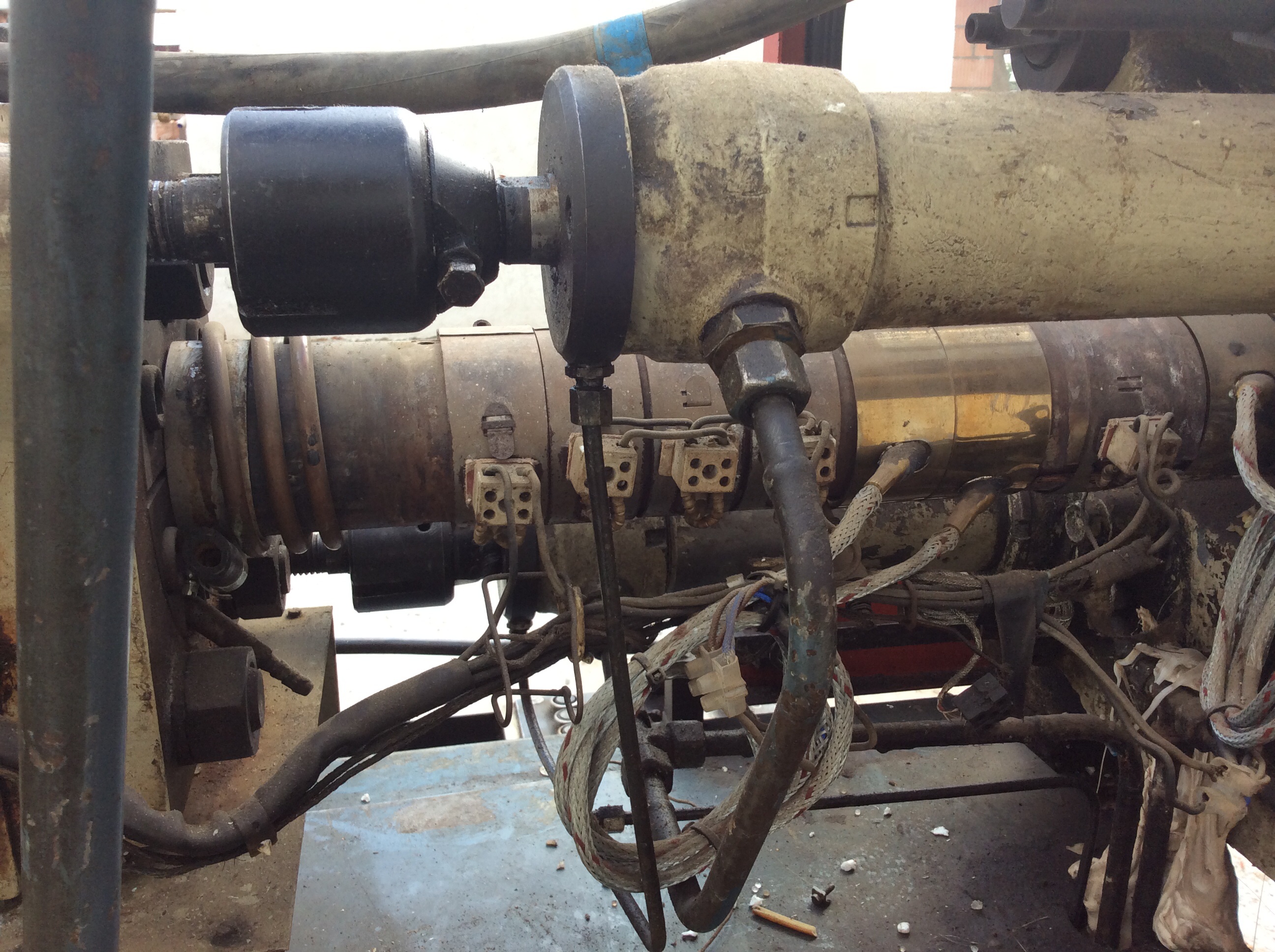

И еще вопросы:
1. На станке установлена ручная система смазки (бак с рычагом на задней части), которая охватывает весь узел смыкания. А вот подвод сопла и толкатель шнека имеют тонкие трубки уходящие в итоге в масляный бак. Что это за система? это смазка? если да, то как она работает?
2. Сверху в масляном баке торчат 2 электрических прибора. Это что? Измерители уровня масла?

Обычно отключение гидронасоса по аварии по датчикам нижнего уровня масла и по высокой температуре.Чикман писал(а): 2. Сверху в масляном баке торчат 2 электрических прибора. Это что? Измерители уровня масла?
Заранее спасибо за ответы!
Бывает еще блокировка охлаждения масла при его низкой температуре.

1. Дренаж утечек из сальников.Чикман писал(а):И еще вопросы:

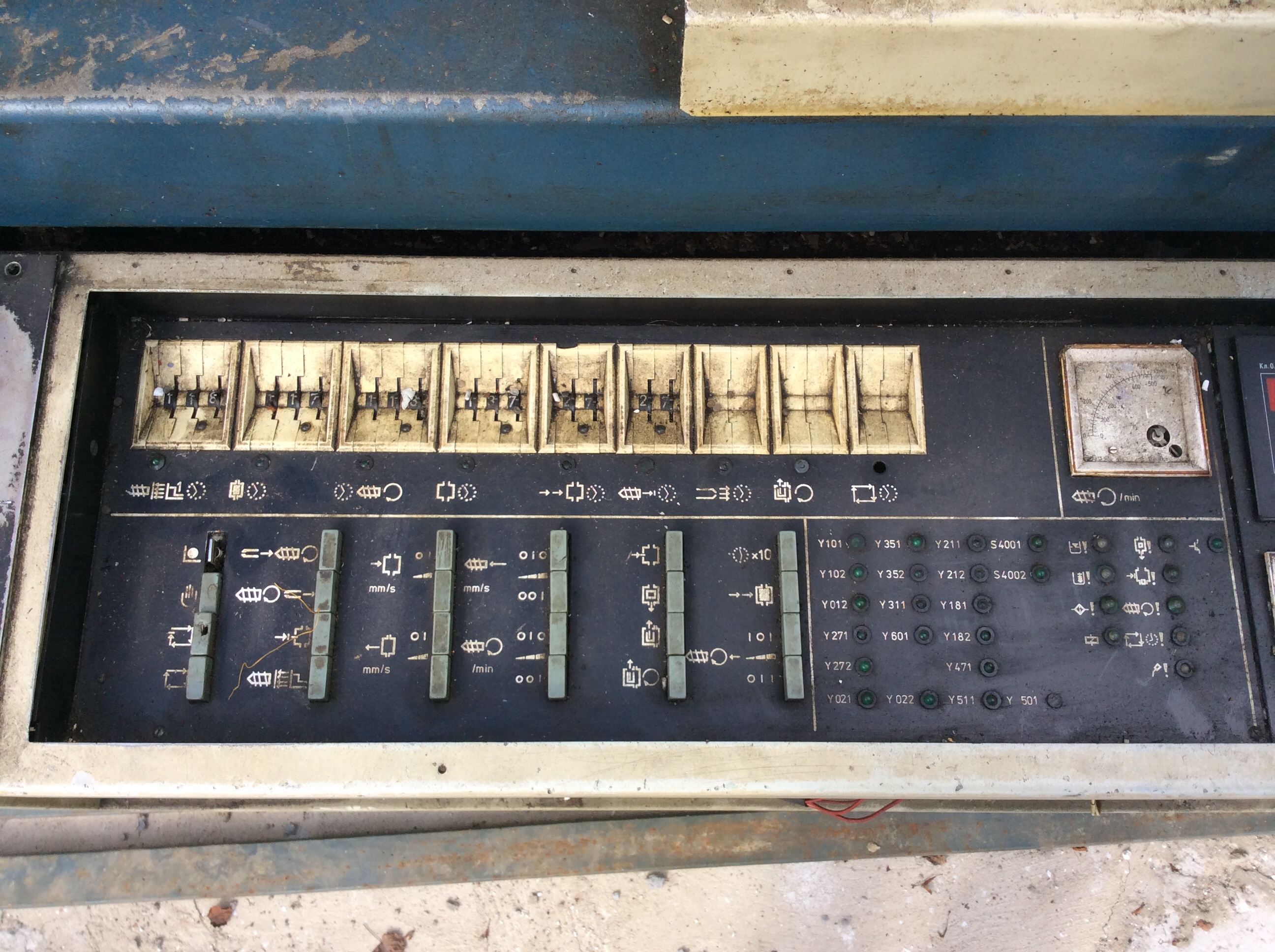

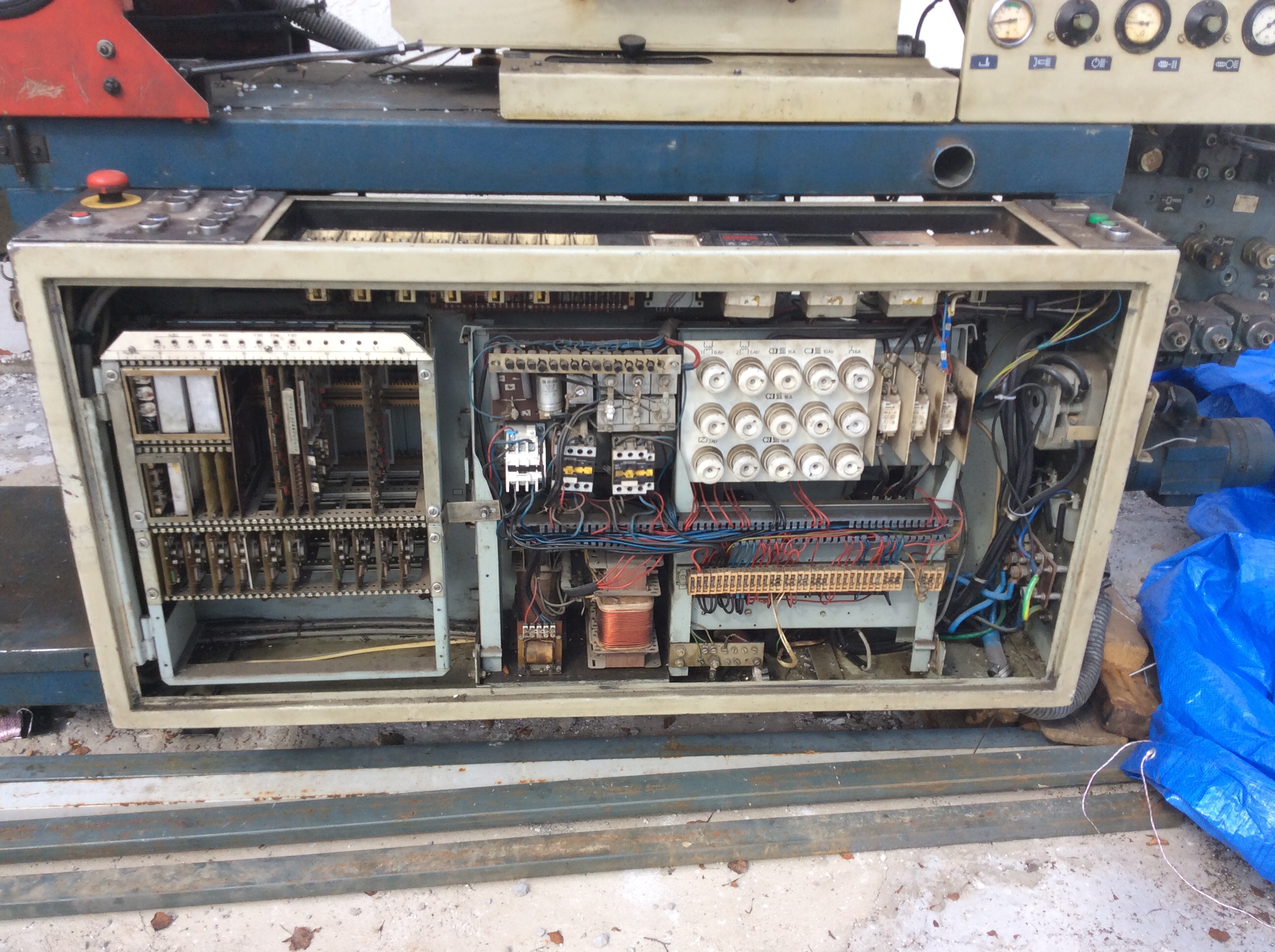

Всем привет! Подвели электричество. Мотор включился. Направление вращения определили по:
1. Посторонним скрежетам когда он включался не в ту сторону.
2. Капающему маслу из пары клапанов когда он включен "в ту сторону", а также при этом масло в баке нагревается до 30 градусов.
Правильны ли наши выводы?
Но вот дальше ничего не происходит ;) включил режим наладки, перезакрыл s4001. Жму на кнопки движения формы и сопла - ноль. Даже не щелкает ничего, если оно должно конечно ;) может быть еще какие-то действия надо произвести? Нагрев пока не включали, но от него же не должно зависеть... А! Монометр общего давления вообще молчит. Даже не дергается стрелка. Он должен на холостом ходу что-то выдавать?

Да, забыл. Все напряжения на штекерах (над платами) есть. 5, 12,27 в. И постоянно горит y601 на панели.

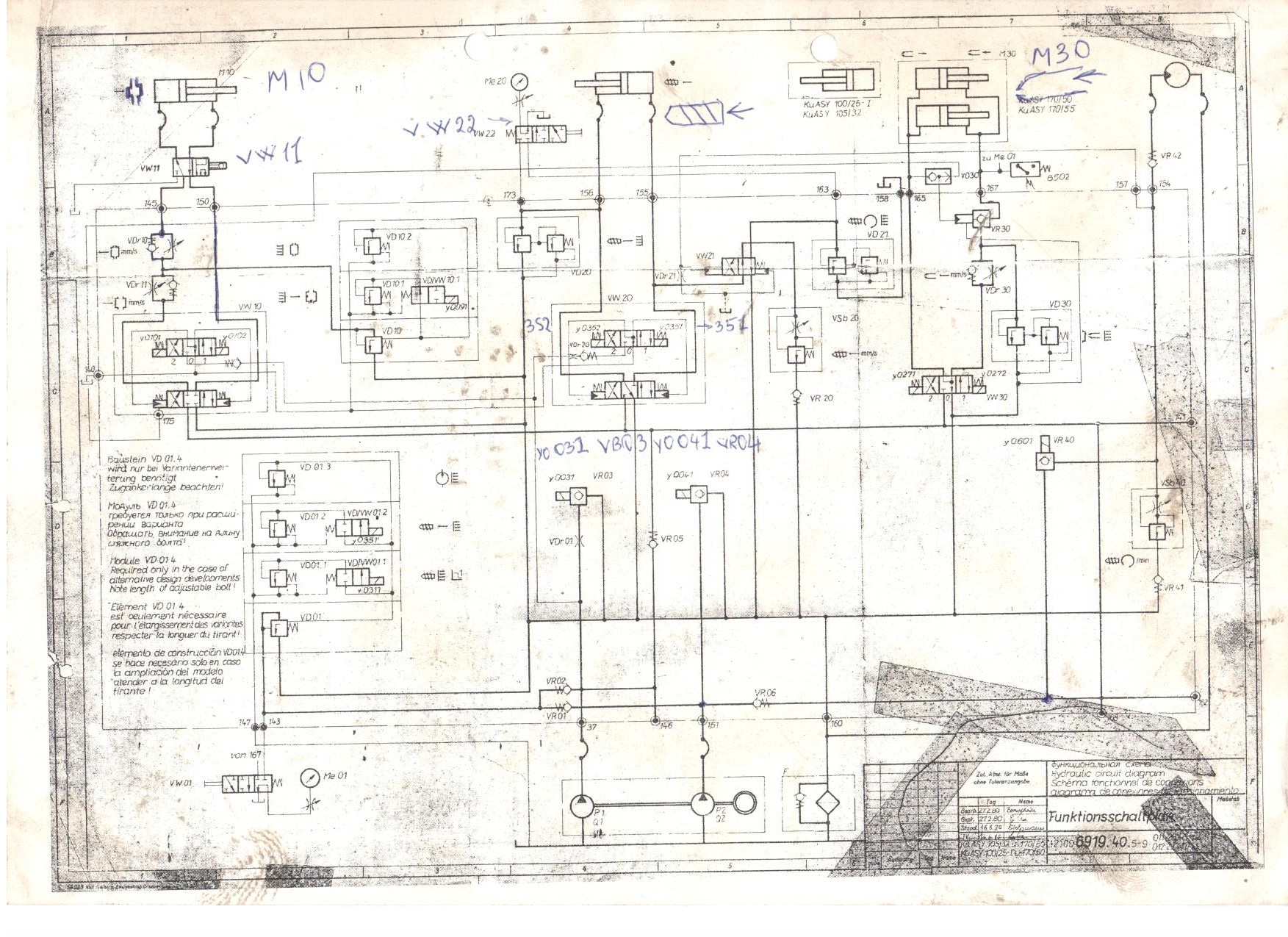

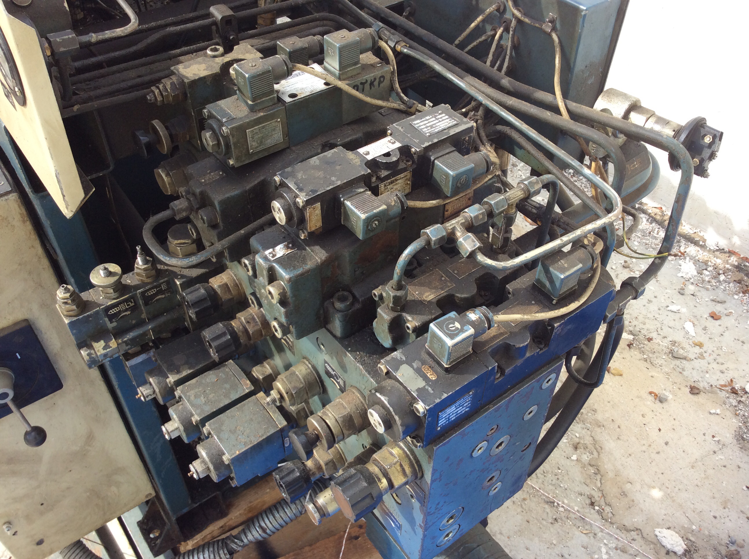

Прошу уважаемых форумчан ответить на вопросы. Вчера еще попрыгал вокуруг станка. Выяснено следующее:
1. На магниты потока сигнал вообще не идет. Но при их ручном включении (нажатие на пимпочку) появляется небольшое давление (около2,5 МПа). Причем в основном оно появляется при нажатии на правый магнит. Левый дает прибавку мизерную. Значит ли это, что надо чистить загадочный дроссель VDr1? По гидросхеме он стоит как раз перед левым магнитом. И можно еще поподробней, где он. Бегемот говорил, что сзади блока. А "сзади" это где? :) стенка, которая смотрит в сторону узла смыкания?
2. При старте загораются и остаются гореть: Y601, Y271, Y352. С начала я подумал, что это ошибочно, но потом пришла мысль, что они и должны гореть. Например Y601 согласно гидросхеме работает не на открытие, а наоборот. Пластикация начинается при его закрытии. Правильно ли я думаю? Тогда все логично. Но при этом должен еще и Y102 гореть. Но это отдельная песня, видимо диод дохлый на пульте. В пользу этой версии говорит еще то, что когда я снял разъем с Y352 шнек неспеша выехал (при ручном включении магнитов потока).
3. Какое напряжение нужно магнитам? Планирую после чистки гидроблока и замены масла соорудить "тестер" для ручного управления. Кнопка, разъем магнита и подключить все это в основной щит. Там есть +27В. А в распределительном щитке я намерял +25В на одном из магнитов. Это просадка напряжения? Т.е. подключать к 27?
4. Нужен ли какой-то хитрый инструмент, кроме набора хороших шестигранников ? например для выкручивания VDr1?
5. Чем обычно промывают гидросистему при смене масла? Я думаю, что придется промывать, т.к. старое масло превратилось в эмульсию кремогого цвета и ее хорошо бы полностью удалить.

Насколько я помню, в холостом режиме там уже 30 очков должно быть.
Клапана бы хоть некоторые разобрать и посмотреть на их состояние - может, прокеросинить придется.
А вообще - любое нажатие кнопки в первую очередь обозначается включением магнитов и вспыхиванием диодов. не горят диоды - проблема в кнопке или же сигнал до магнита не доходит. Горит, но нет движения - копайтесь в клапанах.
А что вы, собственно, планируете с этим станком делать, когда/если удастся запустить? Продать как работающий или же что-то производить?

1. Замена масла (залил 60 литров для промывки и экспериментов). Бак промыл.
2. Электроника не фурычит, так что воспользовался подачей напряжения на магнит пластикации и его разъемом запустил движение узла впрыска и узла отвода/подвода сопла. Все поехало.
3. Извлек из гидроблока при промывке детали обратного клапана (шарик и две направляющих). На днях буду проверять задние клапана, которые на бак смотрят (остальные целые).
4. Промыл магниты подвода сопла. Выяснено, что они были неправильно собраны и еще кусок железки выпал ))) после переборки - заработали.
Планирую включить нагрев, выгнать остатки материала и разобрать цилиндр пластикации. Оценю его состояние. Что касается электроники - сейчас уже понятно, выкинуть на икс и заменить современной. Думаю что справлюсь ;) если разбираться с существующей - портачу больше времени и денег.

На днях буду нагревать цилиндр и проверять гидравлику впрыска и пластикации. Заодно очищу цилиндр от старого материала и постараюсь открыть цилиндр и оценить состояние шнека и стенок цилиндра.

Гидравлика у Вас вся родная (ORSTA ГДР). Только на фото реле давления В502 (с микро выключателем) закорочено, на автомате будет преждевременный впрыск.
Чикман
- Сообщения: 159
- Зарегистрирован: 07 сен 2014, 20:28
- Поблагодарили: 2 раза
Там от него только остатки :) И кстати, может подскажите как он должен работать? Он должен замкнуться при определенном давлении?Мулланур писал(а):Гидравлика у Вас вся родная (ORSTA ГДР). Только на фото реле давления В502 (с микро выключателем) закорочено, на автомате будет преждевременный впрыск.
И для всех прилагаю циклограмму. На будущее обсуждение :)
Кроме того, скоро появится куча вопросов по замене системы управления. Как лучше, здесь их задавать или в отдельную тему?

Кстати вчера запустил еще гидравлику впрыска и пластикации. Работает. Только недогревается одна зона, но это мне кажется вина термопары или настройки трм. Не успел разобраться. Ну и не смог проверить давление впрыска, т.к. Пока еще нет формы.

Гидроблок как на моих 105\32.
На какую электронику собираетесь переделывать?
На самодельную или промконтроллер ?
Есть циклограмма. Могу сбросить на почту.

Не откажусь, а то у меня циклограмма плохо читаемая (в личку сейчас скину). По поводу электроники сейчас веду переговоры. Ну не самодельную конечно. Пока могу только сказать, что производители IСУ-01А ответили, что она не подойдет. Поэтому ищу другие. Когда определюсь, напишу. Хотя выбор походу не велик :)croc писал(а):Гидроблок как на моих 105\32.
