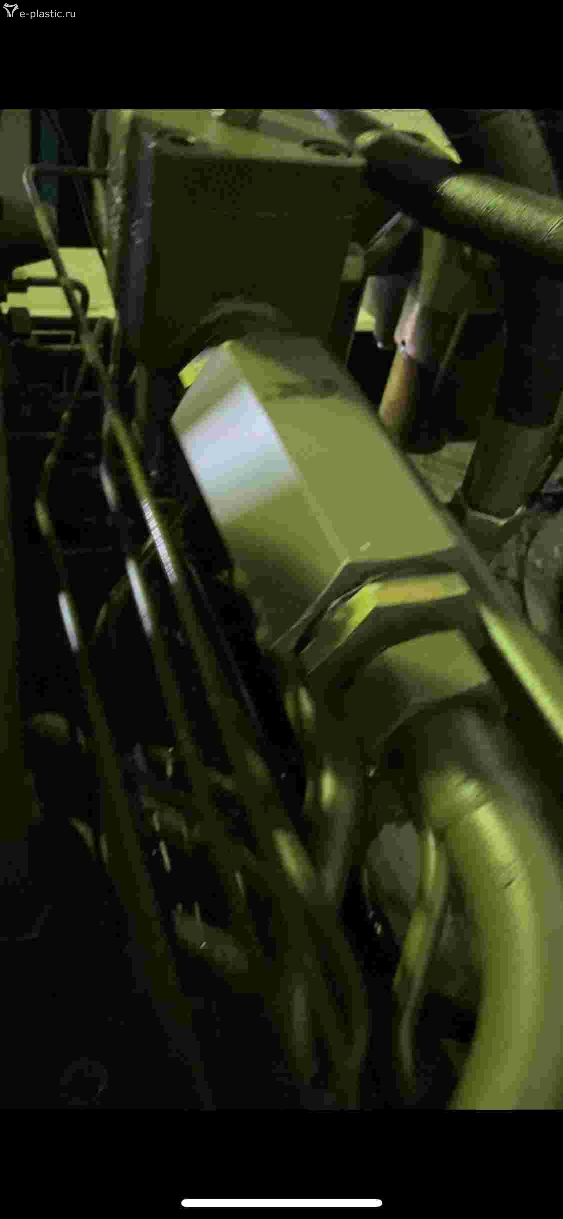

еще сегодня заметил что в цикле стало подтекать плита подвода давления Px с правой стороны под У101.
и от сюда капает в цикле как давление падает перестает

Подтекает. Замена колечек РТИ (резино технических изделий) Один из не достатков минусов гидросистемы это утечки. Весь мир с ними борется но на 100% победить ещё ни кому не удавалось.

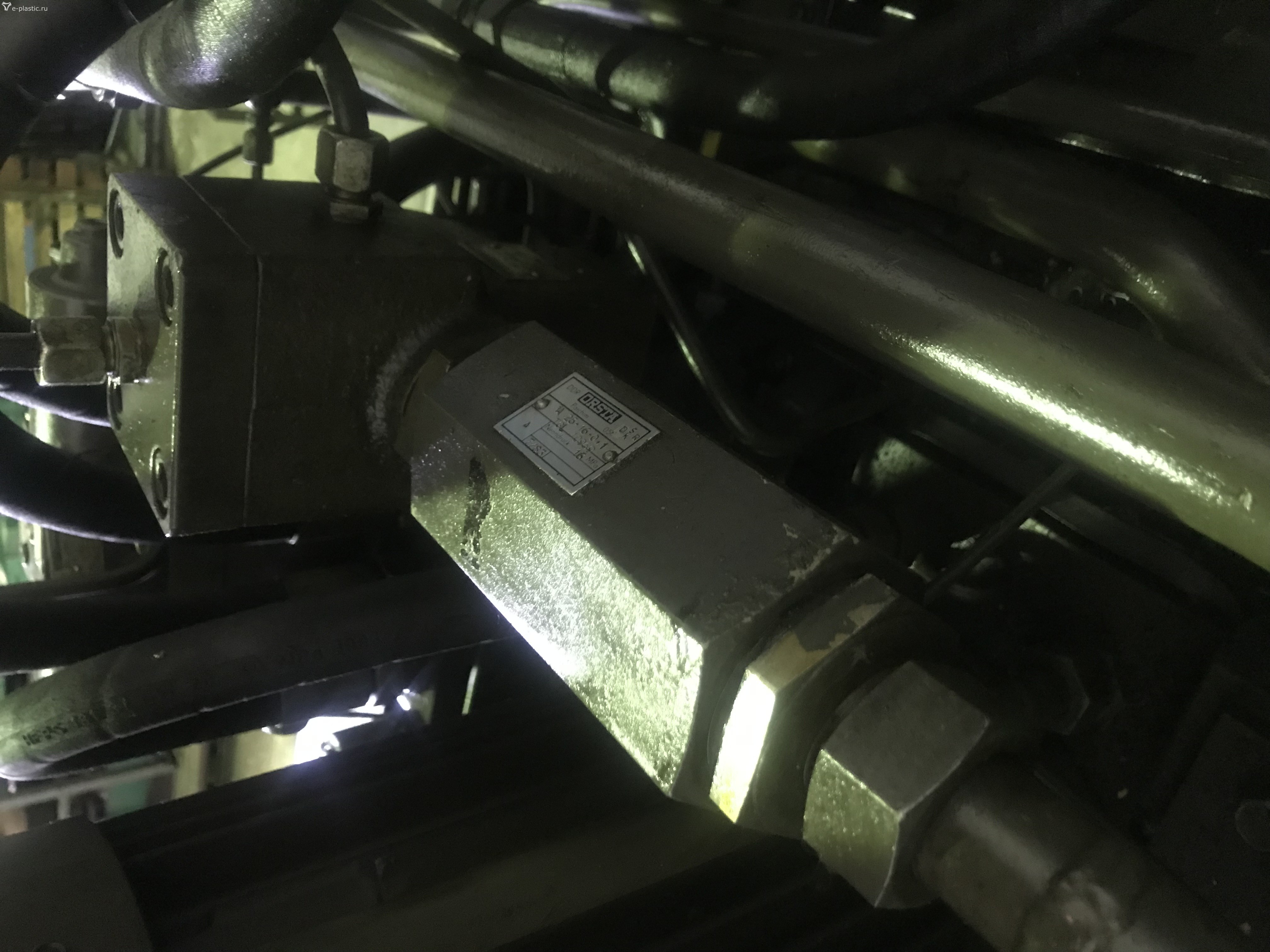

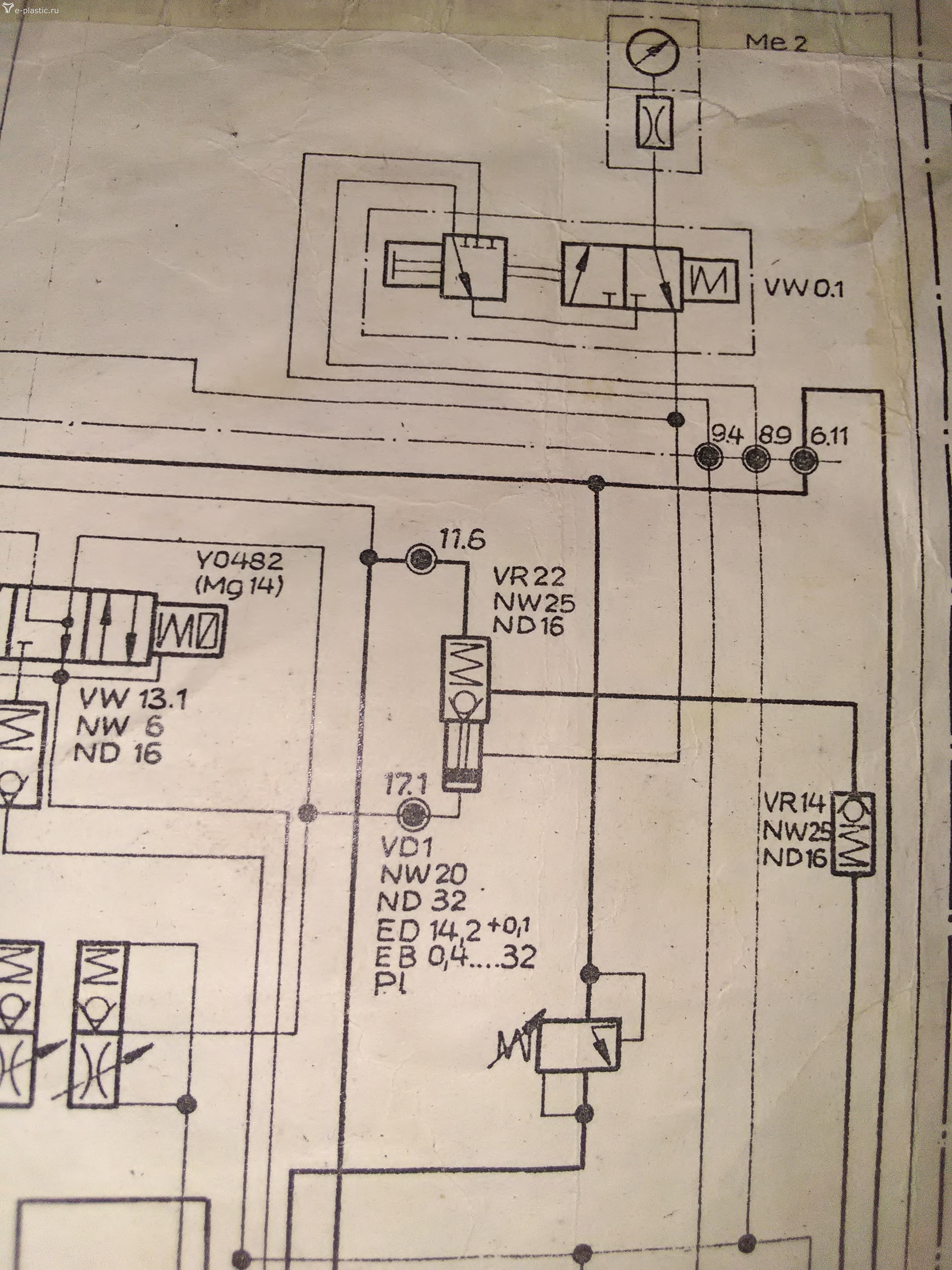

Здесь тоже РТИ есть? можно за что отвечает?

Че то не вьеду где это. Слишком крупное фото.

#611 Сообщение kilbil » 12 июл 2023, 18:58
ЗЮМ писал(а): 12 июл 2023, 18:55 Че то не вьеду где это. Слишком крупное фото.
перед VR 22

kilbil писал(а): 12 июл 2023, 18:51 IMG_5235.jpg
VR22 Управляемый обратный клапан ( гидрозамок) Пропускает поток по команде э/м Y481 в направлении цилиндра впрыска от вспомогательного насоса ( соседний мотор справа) А какое место подтекает я не понял.

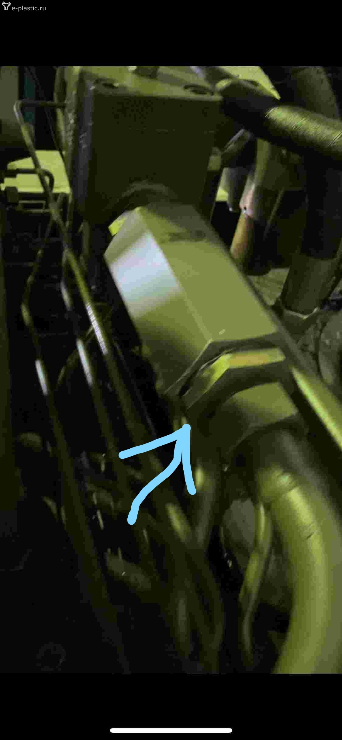

Покаж стрелочкой место утечки. Если речь об обратном клапана обычном VR14, под штуцерами либо резинки круглого сечения либо медные кольца. Медные кольца при повторном использовании нагреть хорошо и бросить в холодную воду. Они станут мягкими потом ставить.

ЗЮМ писал(а): 12 июл 2023, 19:24 Покаж стрелочкой место утечки. Если речь об обратном клапана обычном VR14, под штуцерами либо резинки круглого сечения либо медные кольца. Медные кольца при повторном использовании нагреть хорошо и бросить в холодную воду. Они станут мягкими потом ставить.
Про кольца не знал всегда менял теперь на заметке. Спасибо.

как только давление сбрасывается перестает капать

В этом месте давление появляется только в момент впрыска от основного насоса. Ну и соответственно в момент использования вспомогательного привода для увеличения скорости впрыска V481. Спасибо за чистую машину. :-): Возможно ослабло соединение, возможно трещина.

Приветствую. Вячеслав открутил там стоят кольца медные по Вашему рецепту прогрел поставил течи нет. :te_ma-clo_se: Спасибо.
