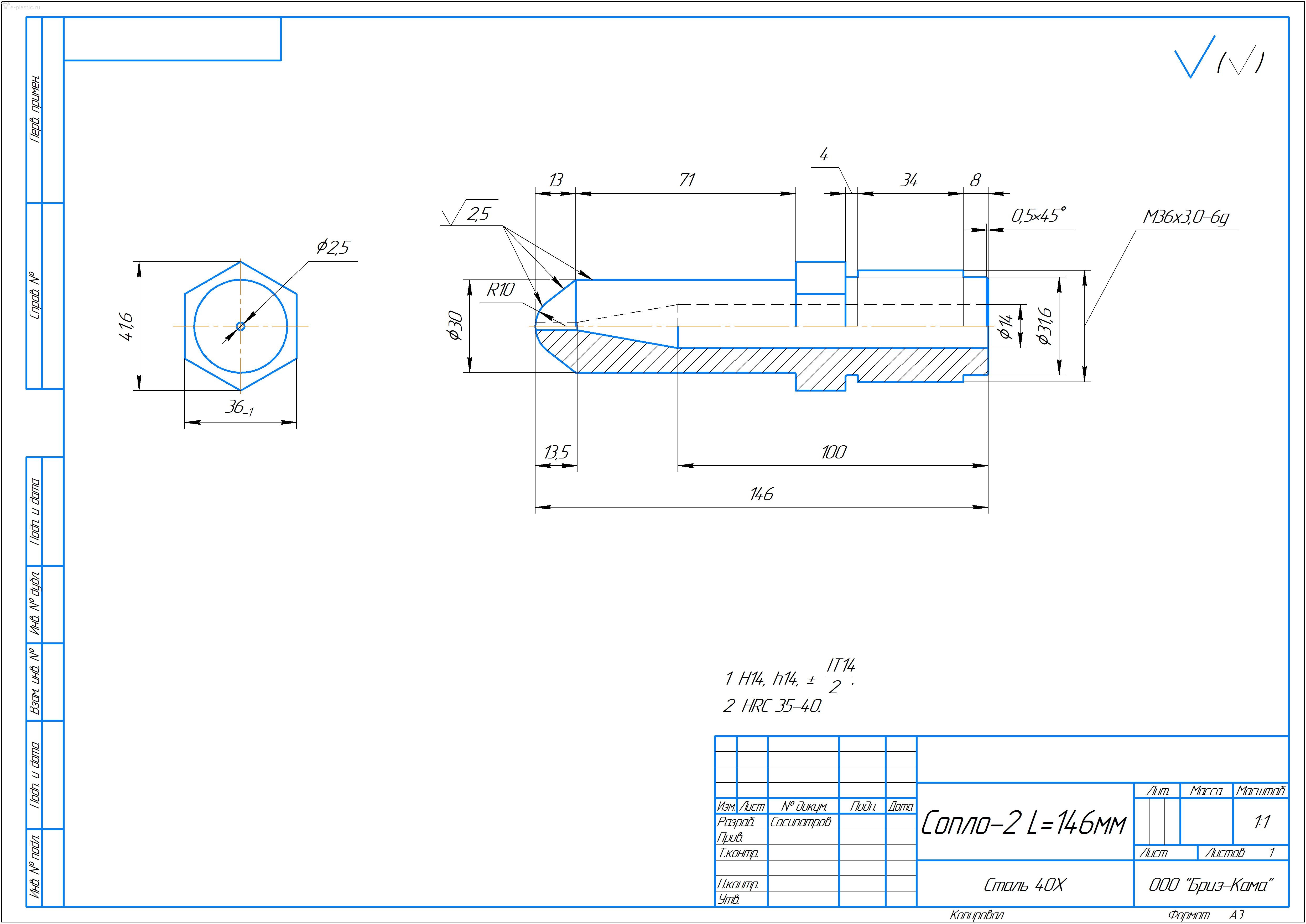

Утро доброе всем. Тоже выскажусь.
Сопла делаем сами. Материал 40Х. Закалка объёмная, 40-45 HRS. Внутренний конус делается элементарно, на разную глубину разным диаметром сверлятся отверстия, далее либо резцом, если позволяет размер, либо конусной фрезой. Выравниваем все разверткой. Фрезы и развертки заказываем на заказ. после закалки, проходим разверткой и шлифуем наждачкой. Все прекрасно работает. Инструменталка своя, поэтому мне рассуждать проще.
Длинные сопла не очень люблю, особенно на ПВХ и ПК, горят зараза, вроде и конус, и переход плавный, но все равно подгорает. На таких материалах, сопло делаем так, что бы конусом наконечника шнека, материал выдавливался практически в ноль. В этом случае, что бы не подгонять внутренний конус, делаем наконечник и подгоняем конус на наконечнике шнека. Наконечники точим либо из 40Х, либо 40Х13. Калим объёмно, после закалки немного стабилизируем, что бы снять напряжения и хрупкость.
Ну как то так.

#65 Сообщение ПластСтер » 05 мар 2024, 13:56
ЗЮМ писал(а): 05 мар 2024, 12:28 Порядок пока такой: Стандарт под конкретный ТПА набор сопел. Подбор из того что в продаже. А будут они приглядываться к чертежу заказчика, не знаю. Риск пролететь по какому то параметру есть. Но риск дешёвый. Ещё добавил, на 40Х им чихать у них своя кухня. Вот и кот в мешке. Не попробуешь не узнаешь. Стучит кулаком в грудь что все будет нормально. Посмотрим. Срок доставки 20 дней. Я более ни чем помочь не могу. Закинули на расценку ещё в одну фирму , думаю ценник будет ещё выше. Московские утверждают рыночная цена 28000 руб штука.
Дайте чертеж какое Вам сопло нужно и количество. У меня арендаторы есть, занимаются металлообработкой, дам им пусть расценят. Ради интереса.
Сам делать не возьмусь, инструменталка на пять лет вперед работой завалена своей.

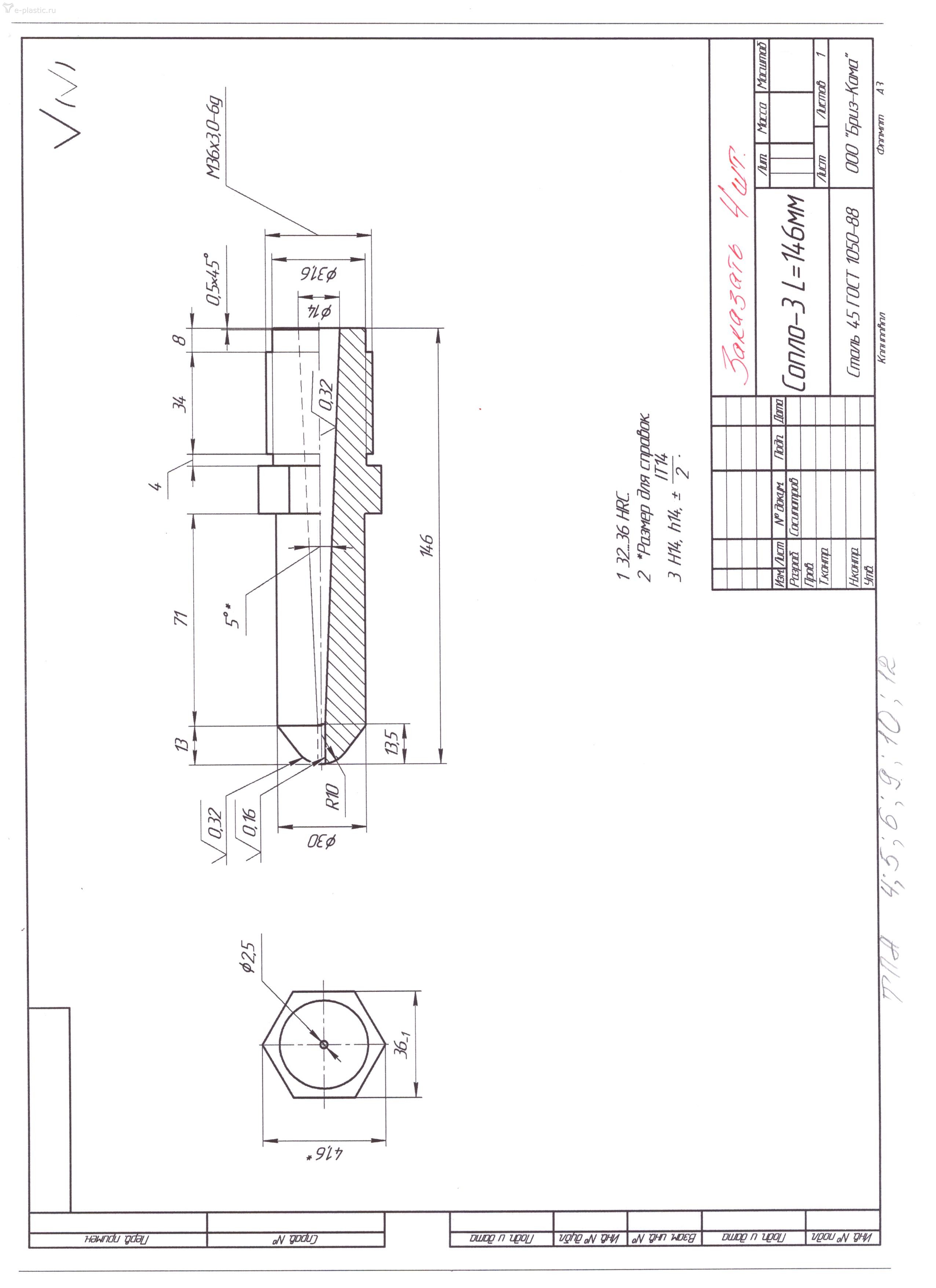

#66 Сообщение ЗЮМ » 05 мар 2024, 14:34
Очень хорошо. Снимаем шляпу. Спасибо.Так как я тут волонтёр скажу следующее: Не определились делать конус внутри или делать стандарт.!!! Образцы: по внутрянке. Шаг 1) Определиться. 2) Новые чертежи, количество.3) Отправить тех задание Сергею . Разница по цене внутрянки будет ощутимая. Оксана, придётся опять потревожить конструктора.

#67 Сообщение ЗЮМ » 05 мар 2024, 14:36
Очень хорошо. Снимаем шляпу. Спасибо.Так как я тут волонтёр скажу следующее: Не определились делать конус внутри или делать стандарт.!!! Образцы: по внутрянке. Шаг 1) Определиться. 2) Новые чертежи, количество.3) Отправить тех задание Сергею . Разница по цене внутрянки будет ощутимая. Оксана, придётся опять потревожить конструктора. А пока поищу почту ПластСтера.

#69 Сообщение Оксана Викторовна » 05 мар 2024, 14:53
Хорошо, всё поняла. Поправим, но к сожалению только завтра после обеда.

Оксана Викторовна писал(а): 05 мар 2024, 14:53 Хорошо, всё поняла. Поправим, но к сожалению только завтра после обеда.
Спешить не надо. Работают Криминалисты :ne_ne_ne: Тех задание последнего пожелания с конусом отправлено ПластСтеру. Второй вариант, если он будет попозже, заводской по оригиналам черченый. Думаю надо вернуть и сформировать план Б. Дяденьке конструктору наши извинения и уважение.

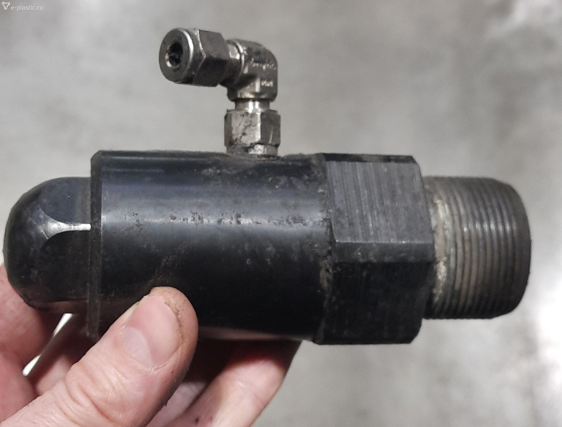

#73 Сообщение Артур69 » 05 мар 2024, 19:54
Оксана Викторовна. Пока затишье. Можно я у вас в теме ещё помусорю. Просто интересно кто из коллег видел или работал с подобным. Или просто для расширения кругозора :-):

#74 Сообщение ЗЮМ » 05 мар 2024, 20:00
Угадайка: Для отвода газов, клапан. Для установки датчика давления. :du_ma_et: для впрыска азота для вспенивания. Для сброса предохранеия давления типа сапун. Подогрев сопла термостатом. :ti_pa:
Re: Изготовление сопел (мундштуков) для ТПА.
#75 Сообщение Артур69 » 05 мар 2024, 20:04
ЗЮМ писал(а): 05 мар 2024, 20:00 Угадайка: Для отвода газов, клапан. Для установки датчика давления. :du_ma_et: для впрыска азота для вспенивания. Для сброса предохранеия давления типа сапун. Подогрев сопла термостатом. :ti_pa:
Первое :-):
#76 Сообщение Артур69 » 05 мар 2024, 20:13
При литье с газом , хочешь или нет часть его выдавливается в цилиндр. Хотя газ подклюен к формообразующей. А если что не так пойдёт, без такого сопла , шнек просто улетает в заднее крайнее положение. 300 бар творят чудеса.

Интересно, мы с таким не работали никогда, на ПВХ?
#78 Сообщение Артур69 » 05 мар 2024, 20:20
Оксана Викторовна писал(а): 05 мар 2024, 20:15 Интересно, мы с таким не работали никогда, на ПВХ?
Нет . injection-molding-f9/6-t33067.html#p221595
А и вправду. Будет ли положительный эффект с работой на пвх ? Или пом. То тоже газует мама не горюй, если долго в цилиндре стоит . Или перегрет. Надо попробовать. Спасибо Оксана Викторовна. Подтолкнули на подумать :-):

#81 Сообщение Артур69 » 05 мар 2024, 23:40
Оксана Викторовна писал(а): 05 мар 2024, 21:44 Попробовать нужно обязательно, результаты в студию, потом разыщем чертежи, подшаманим и пустим в дело :a_g_a:
Кстати Вячеслав был дважды прав , если честно. При другой схеме литья с газом подобные сопла (Airmould Düse) применяются именно для прямого впрыска газа в форму через сопло и литниковую втулку. Выглядит внутри вот так. Есть как перекрываемый вариант, так и открытый.

#88 Сообщение s2dent6732 » 06 мар 2024, 13:48
Артур69 , Можно вопросик?
Вот эта подкладка между ТЭНом и соплом (и зажимами) - для электробезопасности? Или ещё для чего-ниб? Например, чтобы потом чистить было легче :) У нас просто нигде такого не встречал, стало очень интересно. Вероятнее всего какая-ниб тефлоновая лента?

#90 Сообщение Артур69 » 06 мар 2024, 14:29
s2dent6732 писал(а): 06 мар 2024, 13:48 Артур69 , Можно вопросик?
А вот для глубоких нужд. Специально машину остановил. Постоит . Форум важнее :hi_hi_hi:
[/quote]
[/quote]
Коллега. Вы знаете что это :-): Что вы привычного не видите на этом нагревателе ? Если затрудняетесь, я конечно подскажу.
