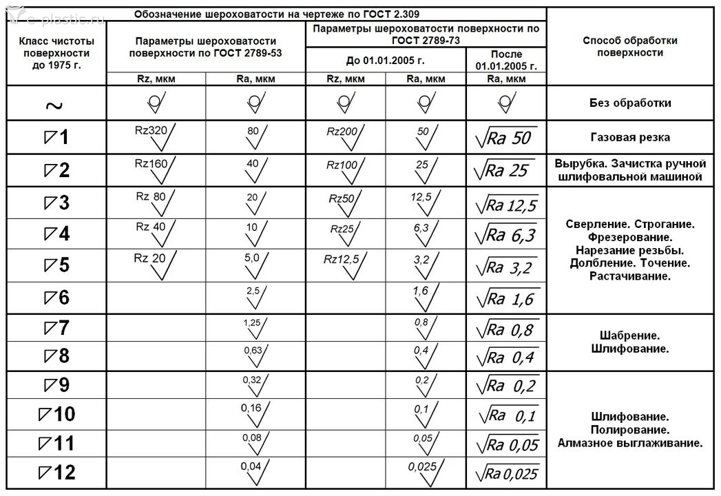

#8 Сообщение ЗЮМ » 01 мар 2024, 19:44
Рекомендации хорошего технолога.injection-molding-machines-need-in-repa ... e7fb5c1656 Указать чистоту обработки внутри. Азотирование излишне. Деньги на ветер.
