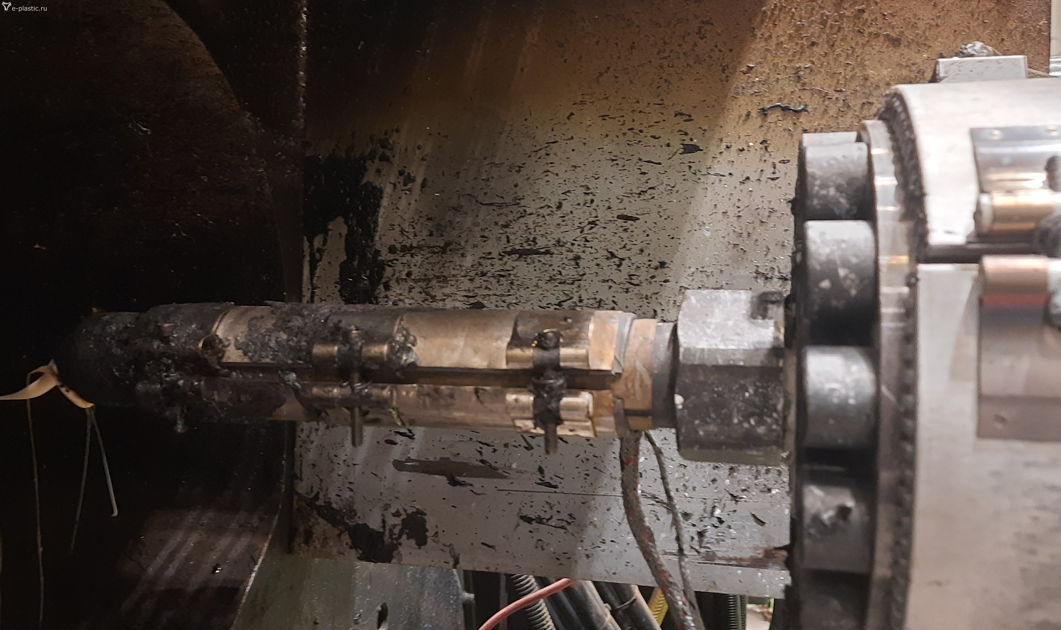

Вот кстати. Если интересно.
А какова у таких дюз устойчивость к залитию материалом? Ведь наладчики/операторы/литейщики разные бывают, с разными приёмами и навыками в работе.
С этим как раз проще. Залило , просто крышку
открутил, снял почистил, поставил. Или выкинул и другую надел. Если с дуру провода не оторвали,
довольно стабильно держатся. Они и сделаны именно для форм с глубоким тонеллем. Типа, чем ближе дюза к формообразующей, тем лучше. Ко всему привыкать нужно, конечно. Но вещь не плохая.
Это наверное единственное, что требует наконечник.
Но не когда даже открутить не пытались.

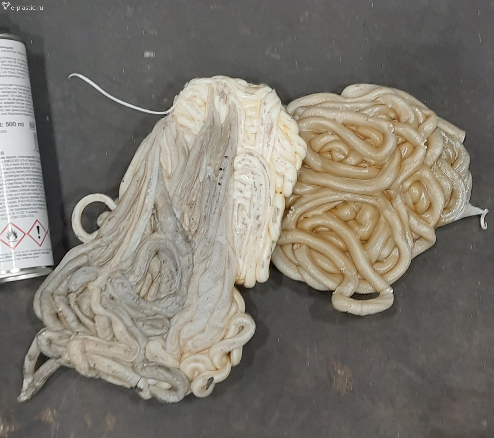

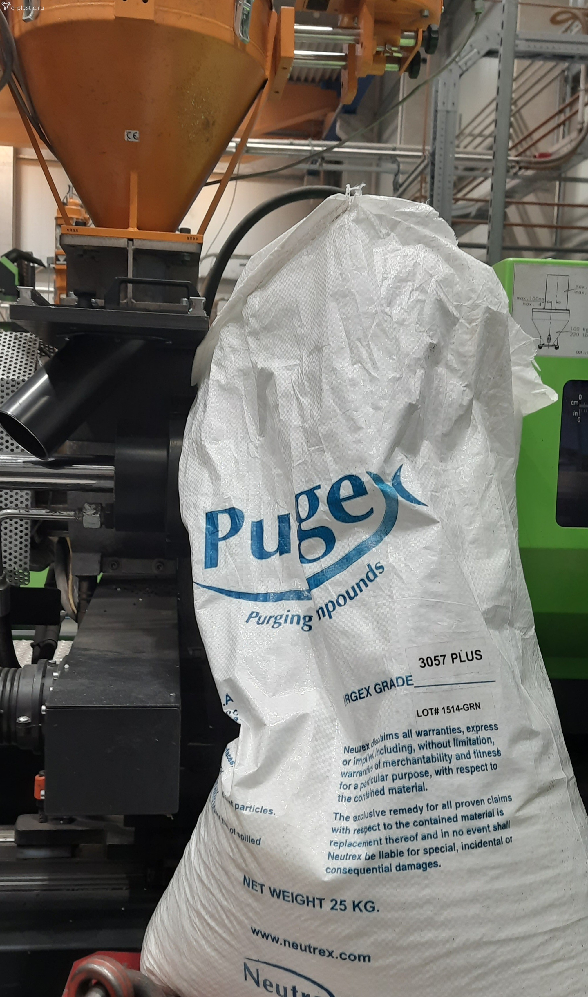

Спасает чистящий материал . Есть везде.
Нашего достаточно 500 грам и цилиндр вместе с соплом как новые. Вы же всё равно цилиндр чистите как то после смены цвета?
Есть и жидкий. Это вообще интересно. Просто добавляете в ваш последующий материал и он становится чистящим. Так же пенится и всю грязь выгоняет .
https://www.buchem.de/produkte/interkor-vp1027-plus/

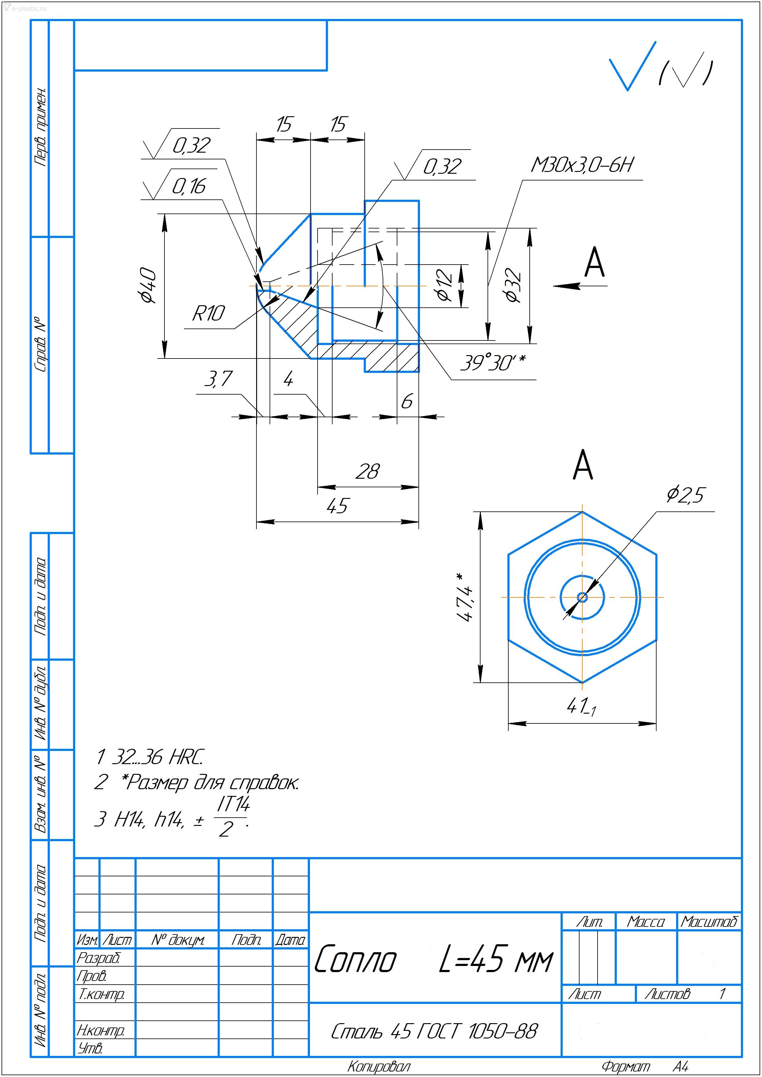

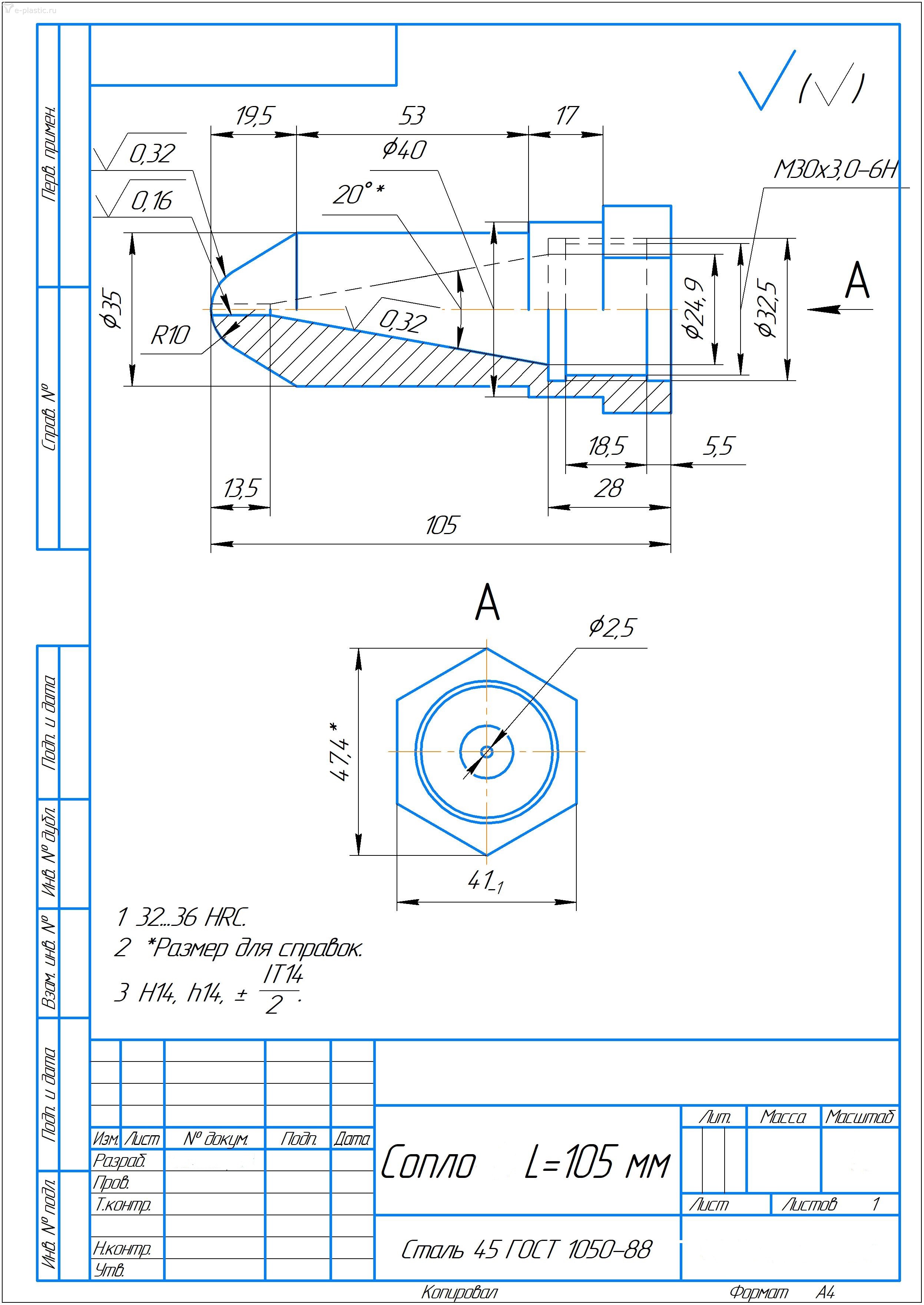

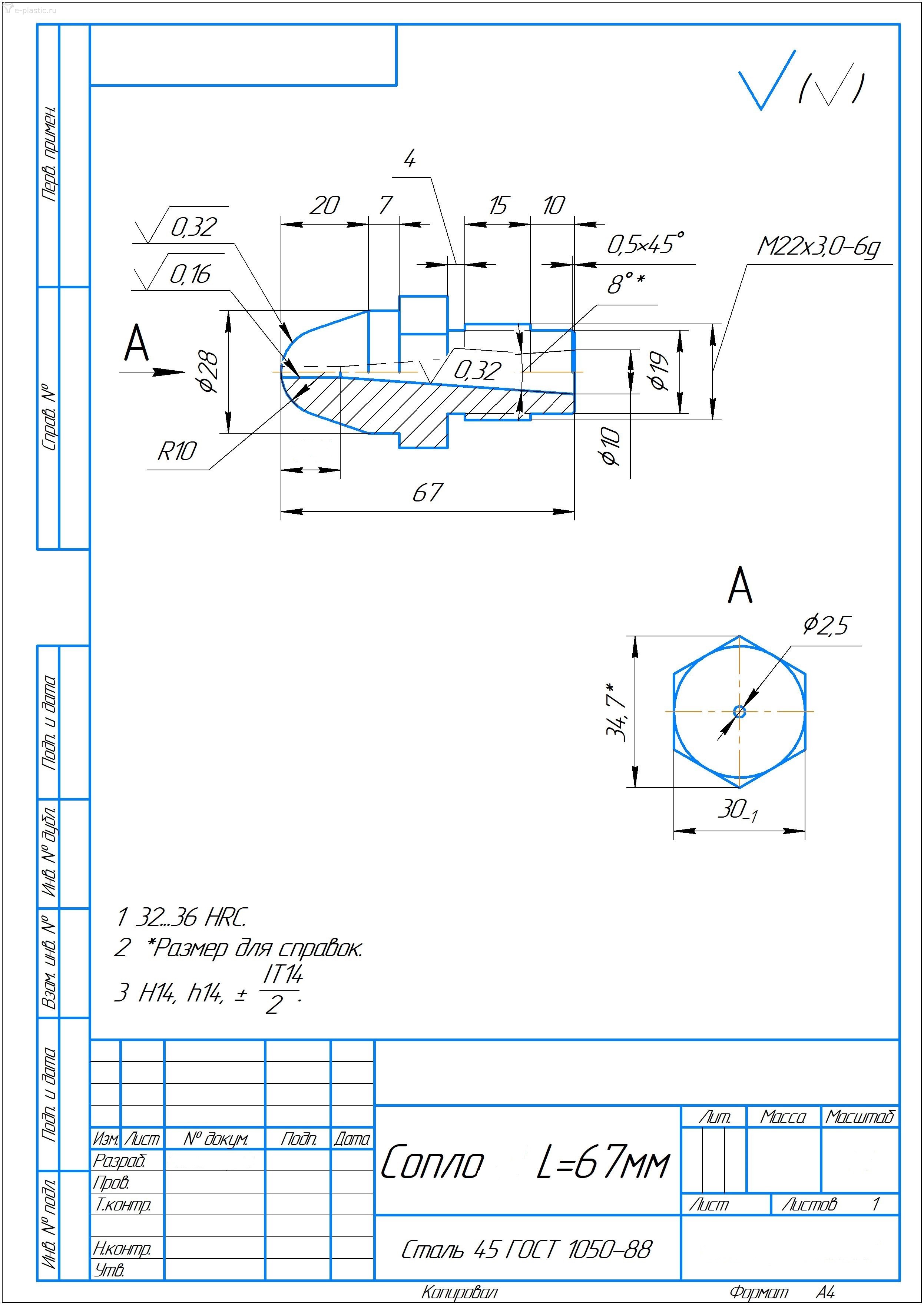

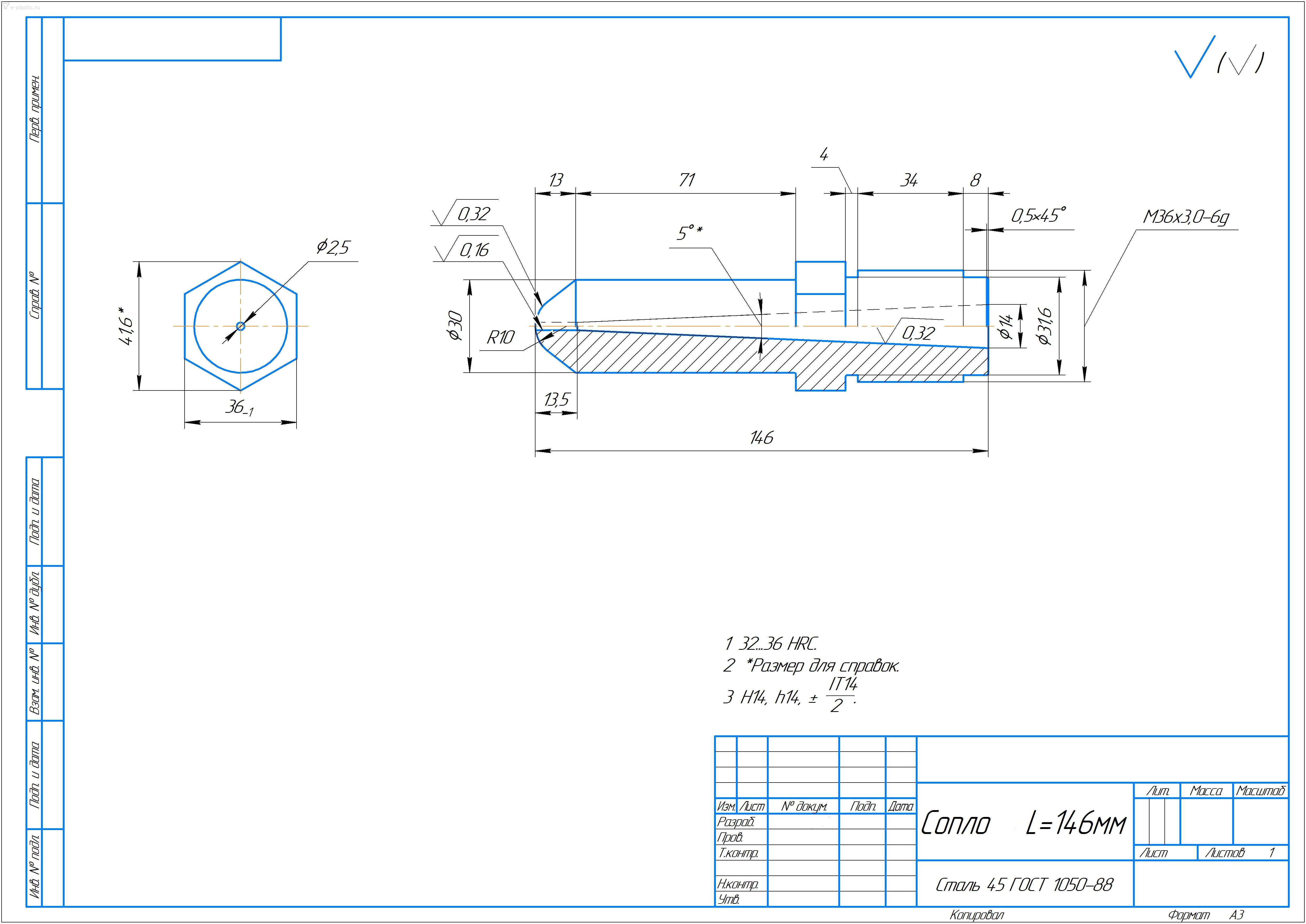

Согласен.Перегнул. Имел в виду короткие сопла. Токарь, горелка, ведро с маслом. И вперёд. Ну а эти Дааааа... Счас выложу , чертежи готовы. Просим покритиковать поправить и как делают такой внутренний конус???? Отличие от заводских оригиналов сплошной конус. Заводские внутри цилиндрический канал конус 25-30% длины к выходу. И ещё, исполнитель запросил заменить сталь 45 на 40Х. Или че покруче. 30хгса вроде.

Ещё вопрос, на чем скажется длина носика 13,5 мм участок Ф2,5 мм. Не составит сопротивление литью.??? Артур??? С завода с ТПА также. И повтор вопроса каким образом выполняется такой длинный конус. Кроме электроэррозии на ум ничего не приходит. С полировкой вопросов нет. Исполнитель спокоен. Значит знает что делает. :du_ma_et: готовит КП. :nez-nayu:

По мне длинна отверстия в носике 13 мм приемлемая. По крайней мере с длинной около 10 мм лично кучу сопел видел. Что касается конуса во всю длину - такие сопла легче чистить, чем сопла с цилиндрическим отверстием, но если внутренняя поверхность реально Ra0,32 (да хоть Ra0,8) а не только на чертеже, то и с цилиндрическим отверстием нормально очищаются. А изготовить такой конус сложнее. Мы такие заказываем на основе оригинальных:
P.S. "сопло L=105" на мой скромный взгляд сильно ослаблено внутренней проточкой на диаметре 40...

Кстати, хорошие сопла можно много раз перетачивать, так что эти 13 мм со временем уменьшатся :-):

Да. Толщина стенки мала. Может обломится. Спасибо. !!!! Оксана Викторовна, обратите внимание! Именно этого сопла пока в заказе нет. Есть время усилить деталь.

В их оригиналах канал такой внутри. Это я влез с конусами. Или законусить на сколько развертки хватит, далее цилиндр. Обсудим этот вопрос с исполнителем!

Всем доброго вечера. Спасибо большое за замечания. В работу отдаём пока длинные сопла. Счет выставили))), не отказали))).
Нестандартные пока терпят, и есть время все поправить, чему я очень рада!!! Сталь изготовитель порекомендовал заменить на 40Х.
Благодарю всех за помощь!!! Но конус внутренний завтра ещё раз посмотрим)))

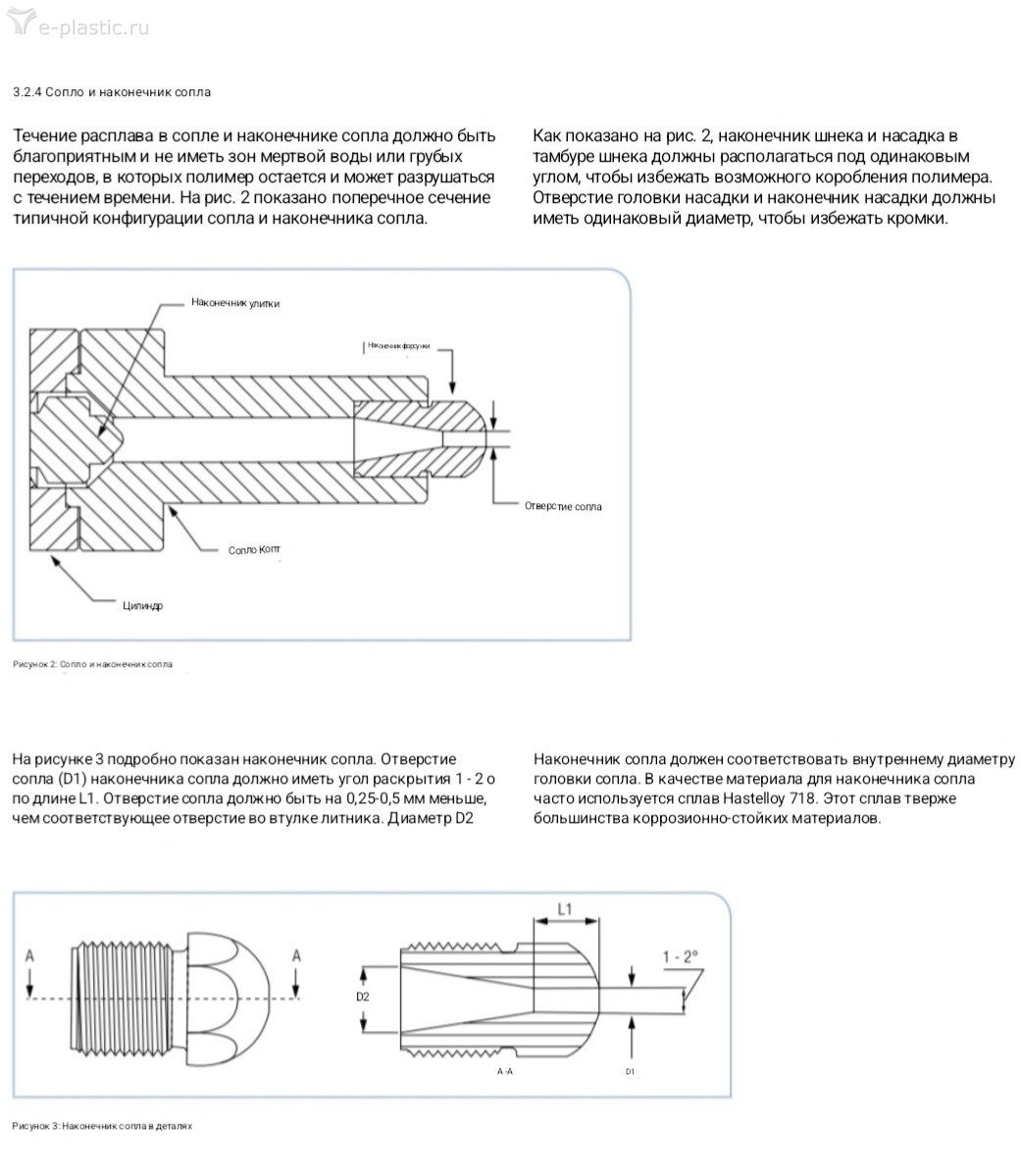

В принципе вот обычный стандарт. Для чего остальные не знаю . Перевод.

Артур69 писал(а): 04 мар 2024, 19:03 В принципе вот обычный стандарт. 1-2процента на длину отверстия. Для чего остальные не знаю . Перевод.
Для облегчения чистки говорят.

Возможно. Хотя чего там чистить. ? Не процента а градуса. Ошибся

Артур69 писал(а): 04 мар 2024, 19:03 В принципе вот обычный стандарт. Для чего остальные не знаю . Перевод.
Артур, на вашем изображении, если не ошибаюсь, Демаг. Такие "мини-сопла" видел именно на Демагах (и только на них), получается нагреватель на адаптере-насадке, а сопла маленькие, без нагревателя. Плюс - сопла получаются дешевые, менять очень быстро. Минус на мой взгляд в том, что для форм с сильно заглубленными линтиковыми втулками такой вариант намного менее компактный.

Отверстие с обратным уклоном на сопле актуально для полиамидов в основном, возможно для поликарбоната... облегчает отрыв литника... для ПП и иже с ним оно не нужно ИМХО.... я имел ввиду конусное отверстие внутри сопла во всю его длину - с таким отверстием действительно легче чистить сопло с помощью воздушного пистолета, но это еще от вида пластика зависит.

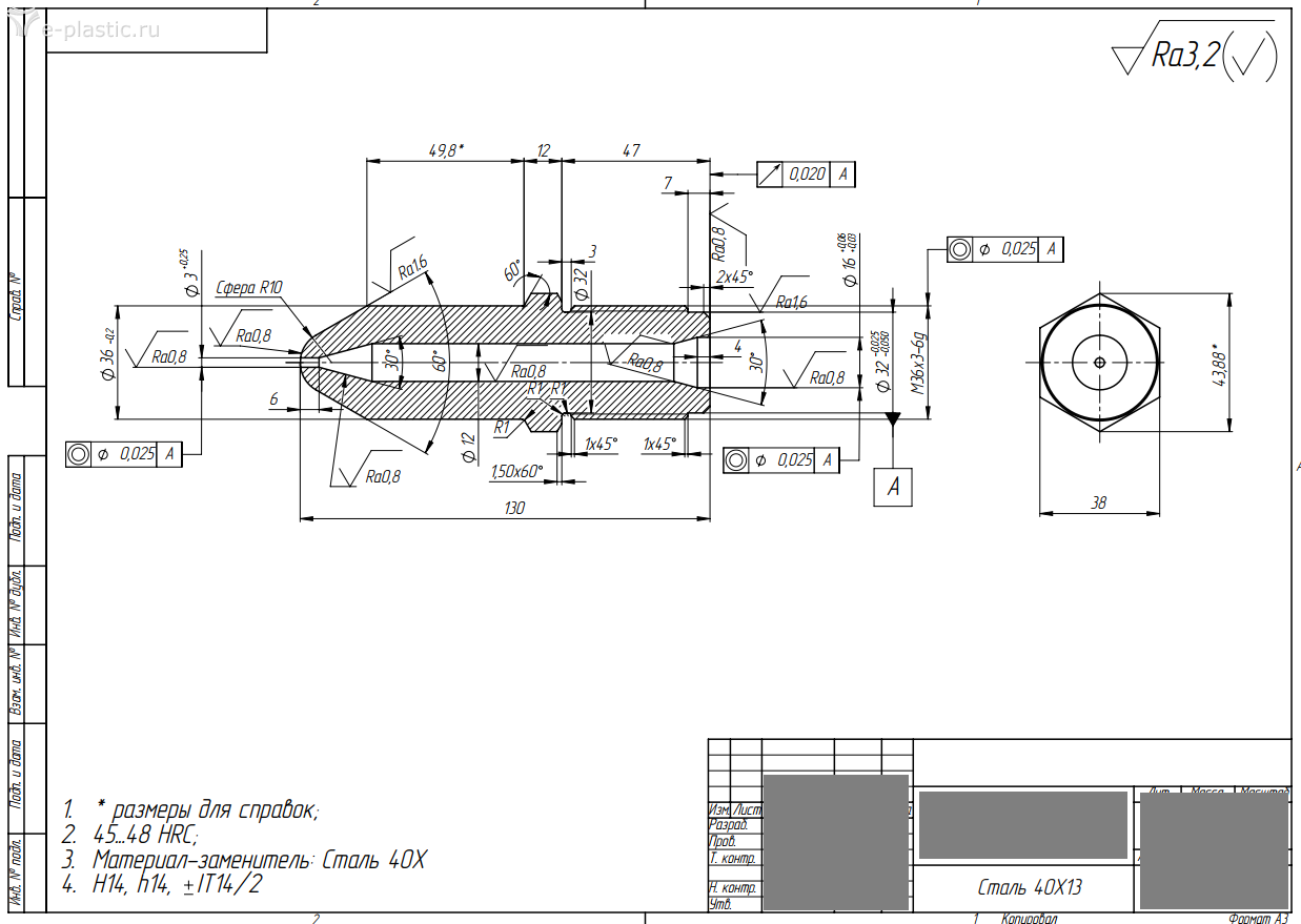

В качестве примера, недавно заказывали 5 сопел для китайских машин 120-200 тонн из 40Х13 c закалкой. По деньгам предложения были от 17 до 65 тысяч за штуку, причем более высокая цена в данном случае не давала каких-то гарантий - мы выбрали опытного поставщика с подходящим металлом в наличии и умеренной ценой.
Не смог удержаться: Узнав цену одного сопла. Теперь верю в 17000-65000. Челюсть отвисла, язык онемел. Се ля ви.

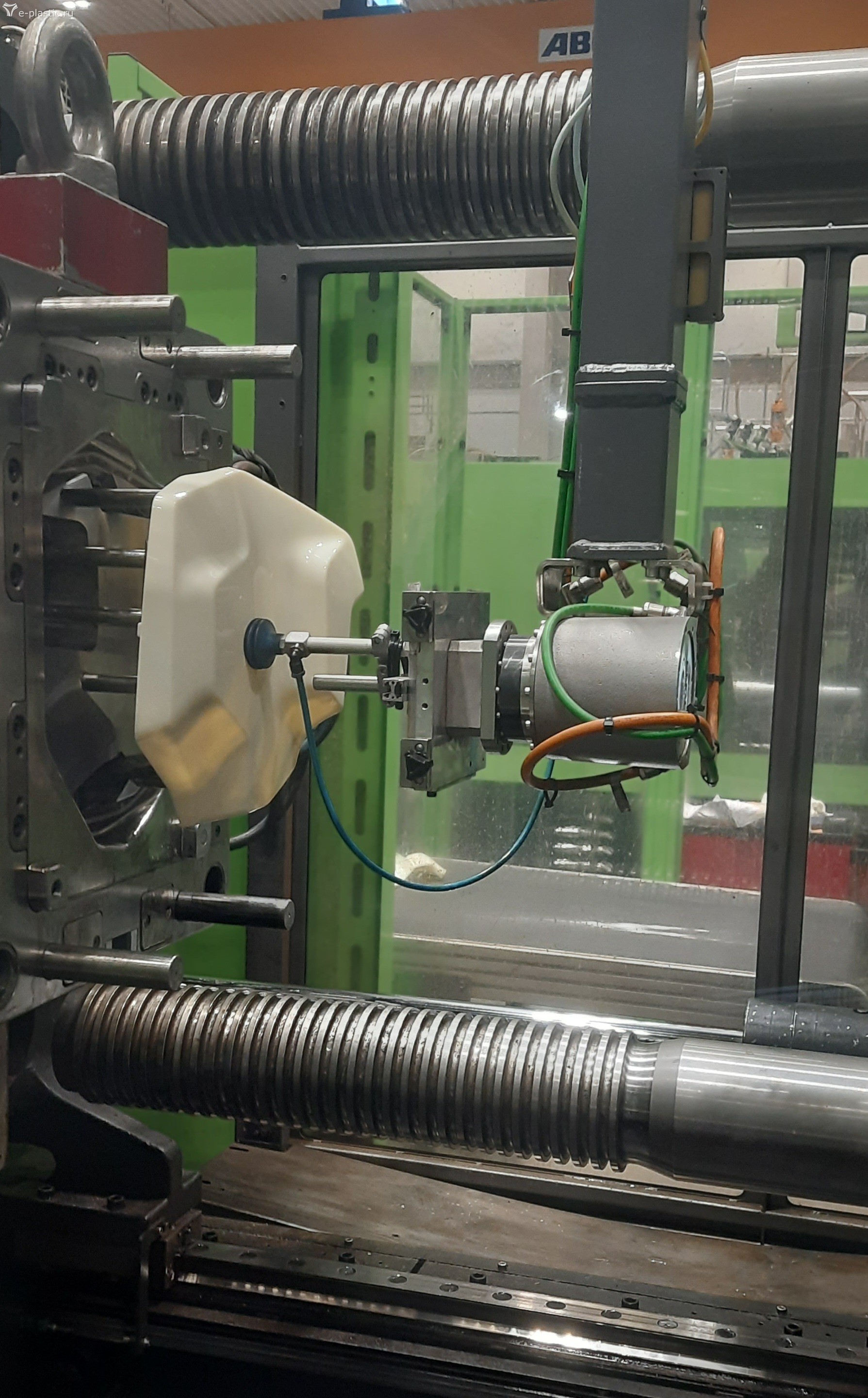

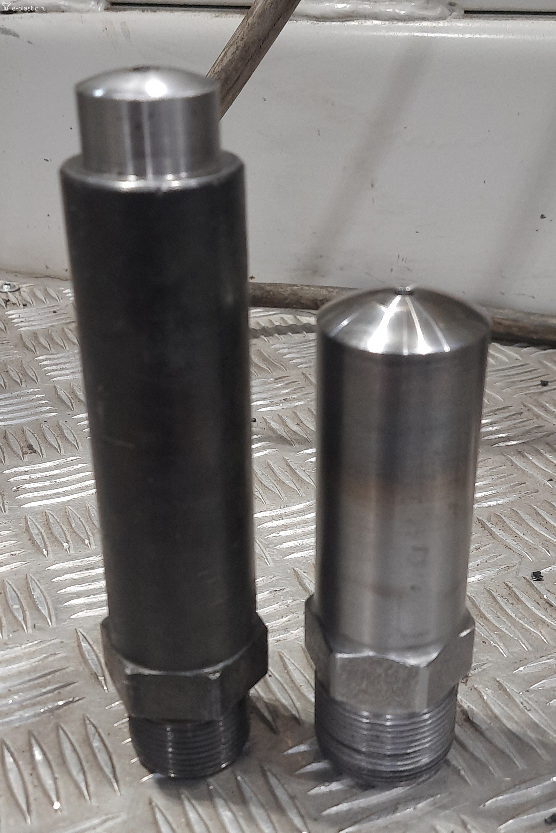

А вот для глубоких нужд. Специально машину остановил. Постоит . Форум важнее :hi_hi_hi:

#56 Сообщение Оксана Викторовна » 04 мар 2024, 21:25
Познавательно. У на самое длинное 164.

#58 Сообщение Артур69 » 04 мар 2024, 21:32
Оксана Викторовна писал(а): 04 мар 2024, 21:25 Познавательно. У на самое длинное 164.
Померял. Ровно в два раза длиннее.

#59 Сообщение Артур69 » 04 мар 2024, 21:46
Ещё про чистку и смену сопла. Сейчас только запустил. С PA6 GF15 чёрный на ABS galvano . Под хром. Даже мельчайших вкоплений быть не должно.
Чистка и всё что ушло на это . Зачем не менять сопло? :-):
