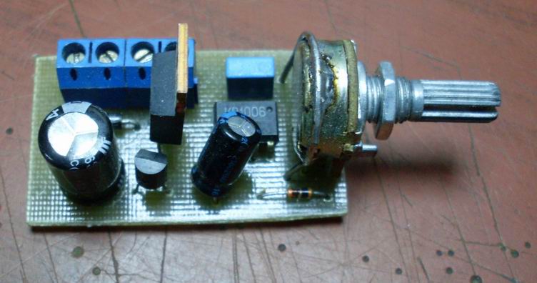

7809 это стабилизатор напряжения на 9 вольт

Между конденсаторами маленький черненький, как транзистор.
Можно любой на 9 или 12 вольт. Главное выставить частоту
генератора 200-400 гц.

croc писал(а):Между конденсаторами маленький черненький, как транзистор.
Частота от переменного и конденсаторы зависит?

#65 Сообщение croc » 03 фев 2014, 14:44
От конденсатора да. А переменник регулирует скважность ШИМа.
Как раз ток через нагрузку.
Набери в нете -- Расчет 555 таймера --
И сразу не сайте можно ввести частоту и получить номиналы
деталей.
Этой платой я кручу моторы от автомобильных дворников.
Переменник стоит на 10Ком. Какая частота ШИМа даже не знаю.
Подбирал кондеры и переменник на авось.
А пропорциональники по общей информации работают от 100 до 400 гц.
Катушки все таки.

zdoba
Сообщения: 93
Город: Кинешма
Откуда: Кинешма
Поблагодарили: 13 раз
Re: Пропорциональник. Реинкарнация Куаси.
#67 Сообщение zdoba » 03 фев 2014, 14:57
agent_serg писал(а):
evgeniialex писал(а):Что за элемент 7809?
Стабилизатор напряжения на 9 вольт.
Бывают, например:
7805 -> 5 вольт.
7809 -> 9 вольт.
7812 -> 12 вольт.
7905 -> -5 вольт.
7909 -> -9 вольт.
7912 -> -12 вольт.
Внесу поправку:
78хх - "-" общий, стабилизация по "+"
79хх - "+" общий, стабилизация по "-"

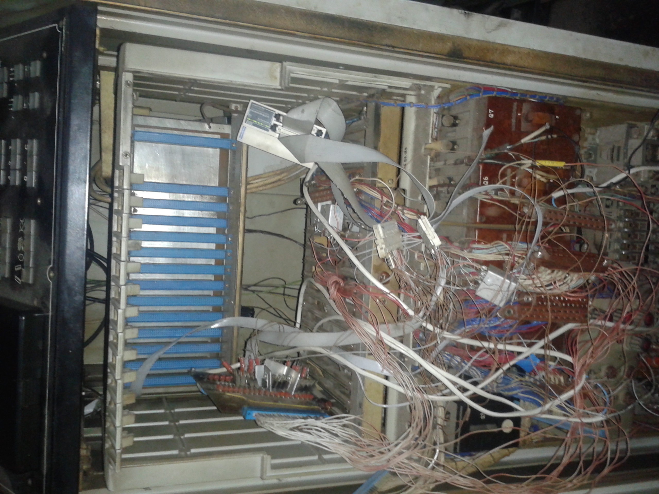

#89 Сообщение evgeniialex » 04 фев 2014, 13:07
Karakol писал(а):Все же хотелось больше конкретики. Родной шкаф разбомбило, его нет. А что есть? Нужен новый шкаф. Сам по себе процессор- электронный компонент и в воздухе не висит, нужна мамка и прочая периферия. Озвучивалось что магниты срабатывают, это что, корейская программа подошла к немецкой машине? Все выходы и входы совпали. Как то чудно. Хотелось бы фото увидеть такого чуда.
А вот он,чудо процессор
Они живые. Живые!
